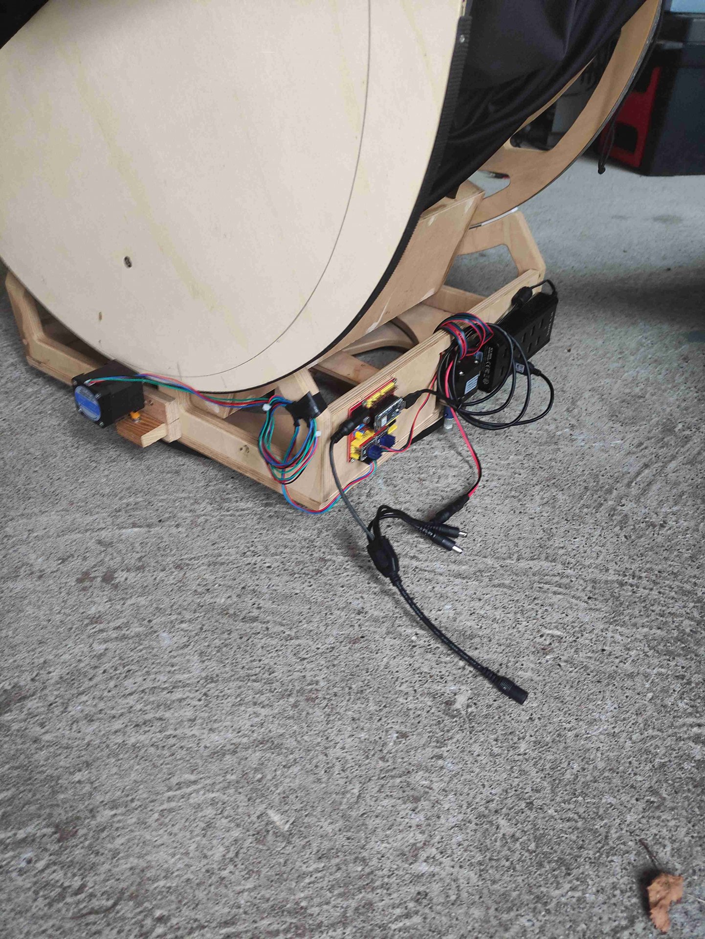

Ich habe diesen USB-Hub gekauft, weil der mit 12V versorgt wird und ein gutes Netzteil dabei ist:
Das Netzteil versorgt über einen einfachen Verteiler alles andere (2 Arduino CNC Schrittmotoren Boards) mit 12V.
Am USB-Hub sind dann die Arduinos und die Kamera eingesteckt.
Ich habe dann nur noch 2 Kabel (USB und 12V), die ich ins Wohnzimmer führe.

Hi Joachim,
hier ein Foto von den Schrittmotoren, dem Arduino CNC Board und dem USB-Hub am 12 Zoll Dobson:
Wahrscheinlich mache ich mal eine Faden mit meinen 2 Bauprojekten 12 und 20 Zoll Dobson mit Schrittmotoren.

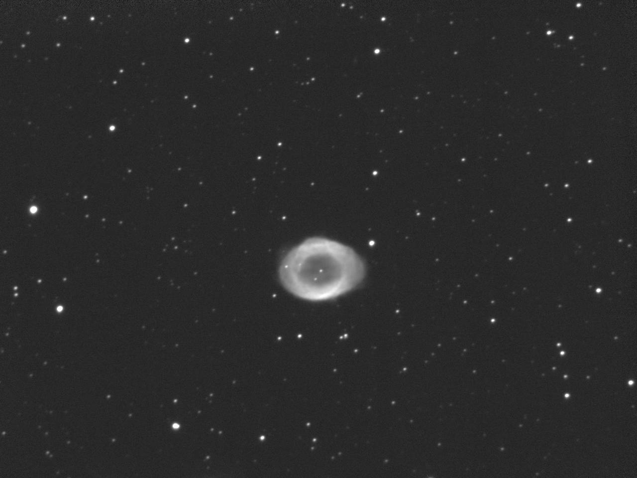

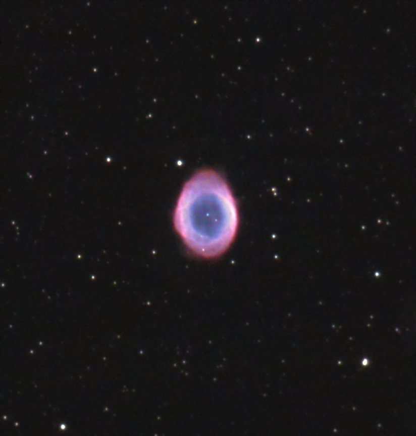

am 16.07.22 und 18.07.22 war M57, der Ringnebel in der Leier mein Ziel. Im Livebild konnte man mit der Asi120mm schon bei 1 Sek. wunderbar den Nebel erkennen, so dass ich mich für diese kurze Belichtungszeit entschieden hatte.
Am 16.07. habe ich im Anschluss auch noch 147 x 1 Sek. Lights mit der Asi120mc und 2x2 Binning für die Farbe aufgenommen.
Danke nochmal an joetaiga für den Tipp.
Leider war das Seeing in der Nacht so schlecht, dass häufig die Sterne trotz nur 1 Sek. aufgebläht oder unscharf waren.
Die komplette Session war im Prinzip für die Tonne, bis auf die Farbaufnahmen.
Am 18.07. sah es viel besser aus, so dass ich nochmal neue Lights mit der Monokamera gesammelt habe.
Hier das Luminanzbild aus 390 x 1 Sek.
Das RGB vom 16.07. ist durch das Binning natürlich kleiner aber mit fitswork lässt sich das schnell an das Luminanzbild anpassen.
Da es nur um die Farbe ging habe ich sehr stark weichgezeichnet:
Sieht unschön aus ergibt aber ein tolles L-RGB:

Hallo Holger, @komposer
mein Ergebnis vom M57, zwar nicht mit Dobson sondern mit einer AZ-EQ5 aber immerhin Newton am 17. Juli. - Meine Frau Susanne und ich testen gerade einen Pegasus Falcon Rotator mit AltAZ-Derotation aus, der uns dann trotz AltAZ-Mode wie hier lange Einzelbelichtungszeiten von 32 s ermöglicht. (39 x 32s = 1248s)
Interessant ist, dass Du das gleiche Ei am Bild rechts unten hast wie wir, dann wird es vermutlich eher ein Doppelstern sein als ein "Fehler". ;) "Deine" Sterne sind aber kleiner als bei mir. Ich vermute es rührt aus einer Kombination des größeren Spiegels (12 " f/5 zu 8" f/5 bei mir) und der kleineren Kamera Pixel ( ASI 120 MC mit 3,76µ zu ASI294MC mit 4,63 µm bei mir ) obwohl ich nicht mit binning gearbeitet habe. Das Bild ist aus Sharcap "as seen" abgespeichert. Bei mir ist es eher grün, bei Dir eher rot.

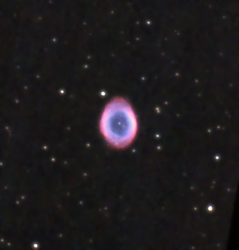

Hallo Ewald,
ja der Doppelstern ist mir auch schon aufgefallen. Die Sterne habe ich aber in der Nachbearbeitung verkleinert und den Drift korrigiert.
Entscheidend war aber das bessere Seeing am 18.07.

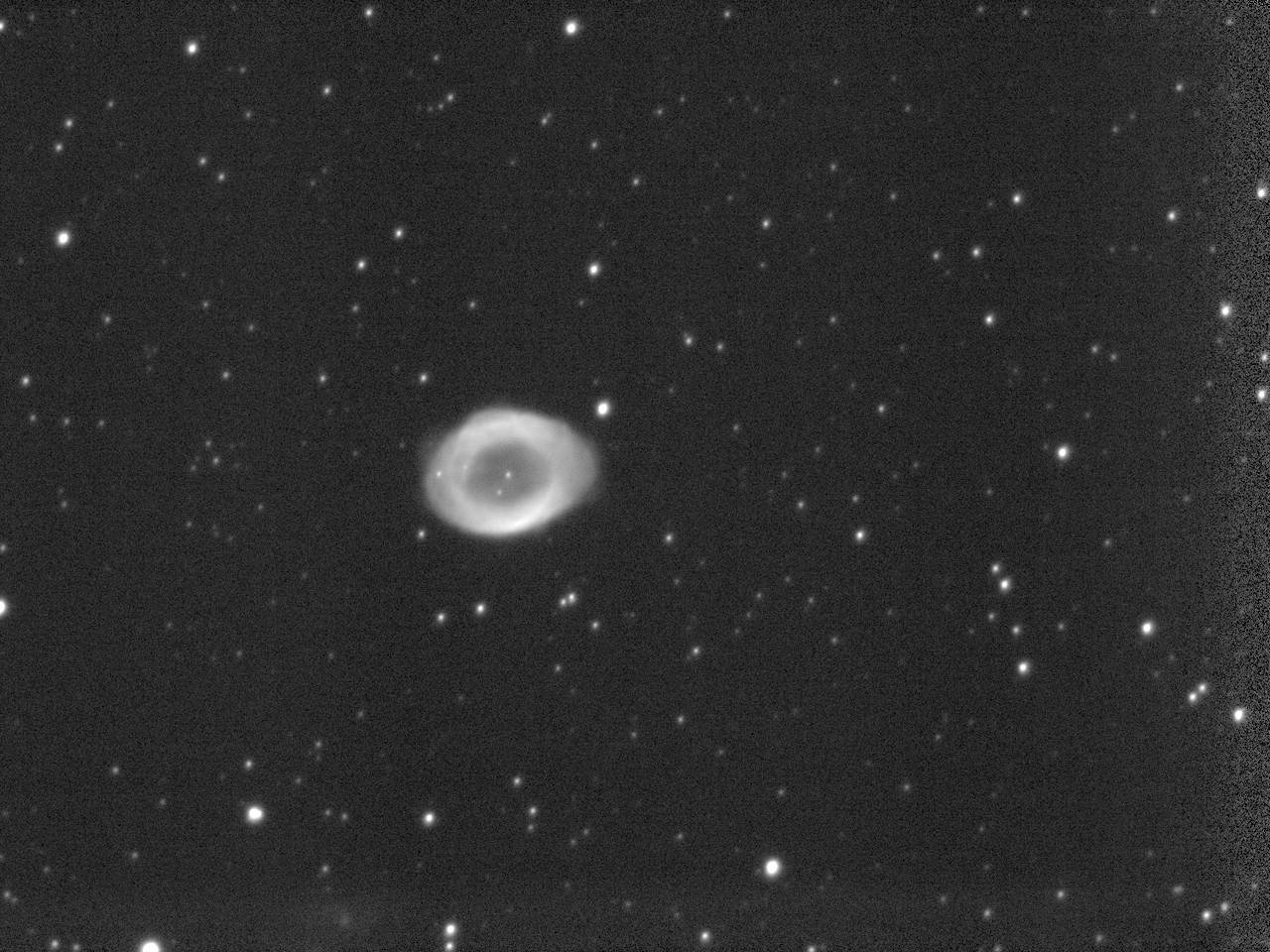

Hier das unbearbeitete Summenbild aus fitswork vom 16.07.
und dann der 18.07.

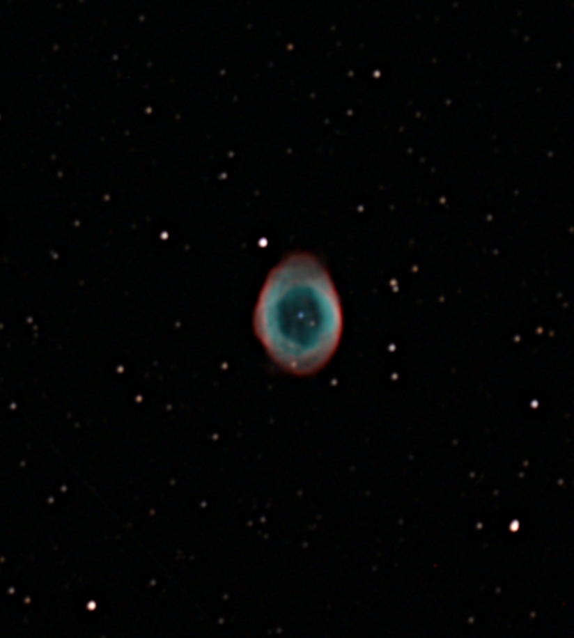

Das Farbbild habe ich kaum bearbeitet. Hatte bei firecapture mal das Häkchen bei Debayer gesetzt und schon zeigte sich diese intensive Farbe auch im Livebild.
Und so kräftig zeigte sich die Farbe dann im Summenbild nach dem Stacken mit fitswork:
Die Farbgebung des Ringnebels gefiel mir so auf Anhieb, der Hintergrund ist natürlich katastrophal. Da musste dann die Nachbearbeitung helfen.

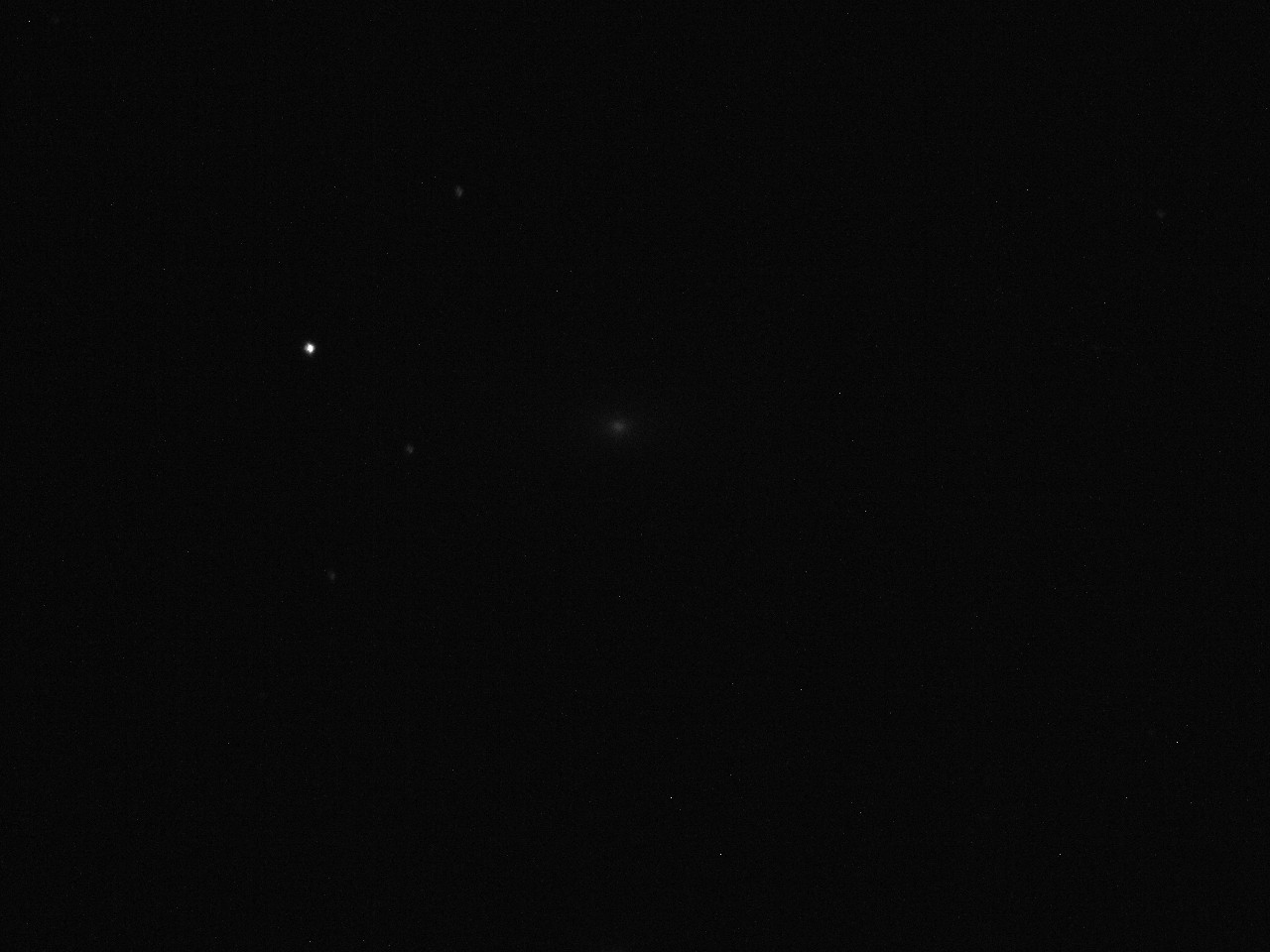

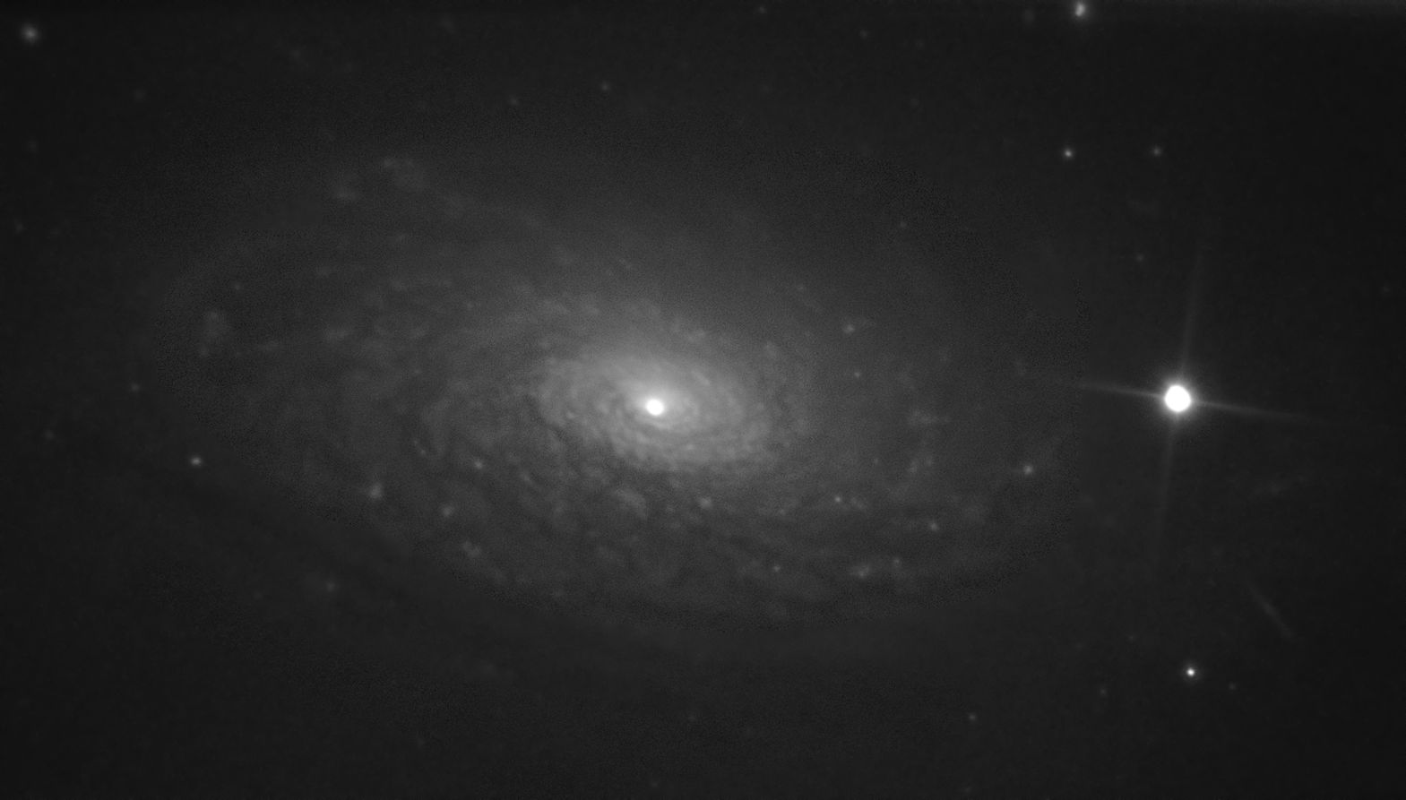

nach längerer Dobson Deepsky Pause am 18.05.2023 ein neues Ziel: Tigeraugen-Galaxie !
Die hatte ich bisher noch gar nicht auf dem Schirm und das Livebild sah dann so aus:
1 Sek. bei gain 80 von 100 und Offset 5 mit der Asi120mm
OK, am diffusen Lichtfleck in der Mitte wusste ich das ich richtig liege aber viel Galaxie ist da nicht zu sehen.

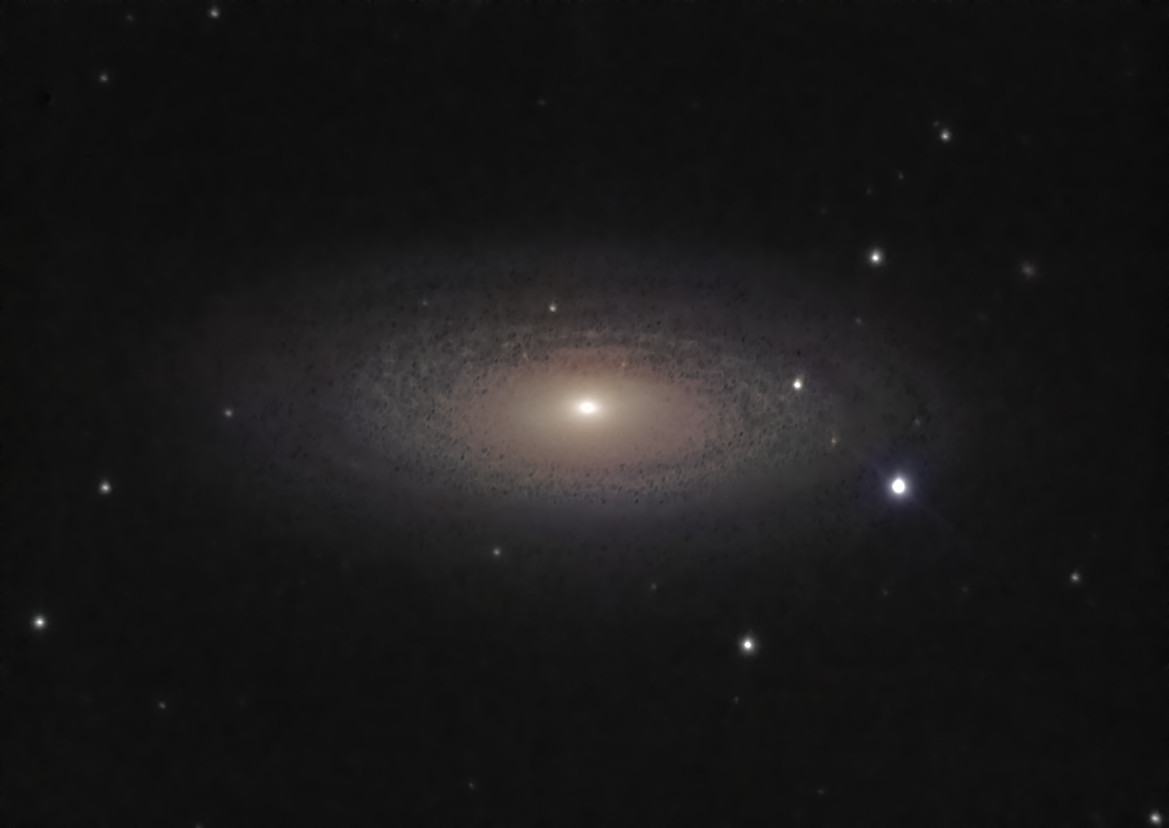

Egal, habe dann mit ruhigem Händchen einige Avis gesammelt und später auch 60-70% verwenden können.
Sind schließlich 711 x 1 Sek. Lights geworden.
Anschließend dann der Wechsel auf die Asi120mc und 2x2 Binning. Hatte sogar vergessen den Gain hochzusetzen. War dann nur 50 aber egal.
271 x 1 Sek sind es da geworden.
Die Bildbearbeitung war echt schwierig. Durch die niedrige Gesamtbelichtungszeit war es schon ziemlich verrauscht.
Man will ja stretchen und die Galaxie heller hervorheben aber da nicht zu zuviel zu wollen ist eine Herausforderung.
Zum Schluss musste ich Kompromisse eingehen und auch akzeptieren, dass da nicht so viel geht.
Hier mein Endergebnis:
Fazit: Wieder ein neues Objekt in der Sammlung aber es gibt sinnvollere Ziele für mein Equipment.
Holger

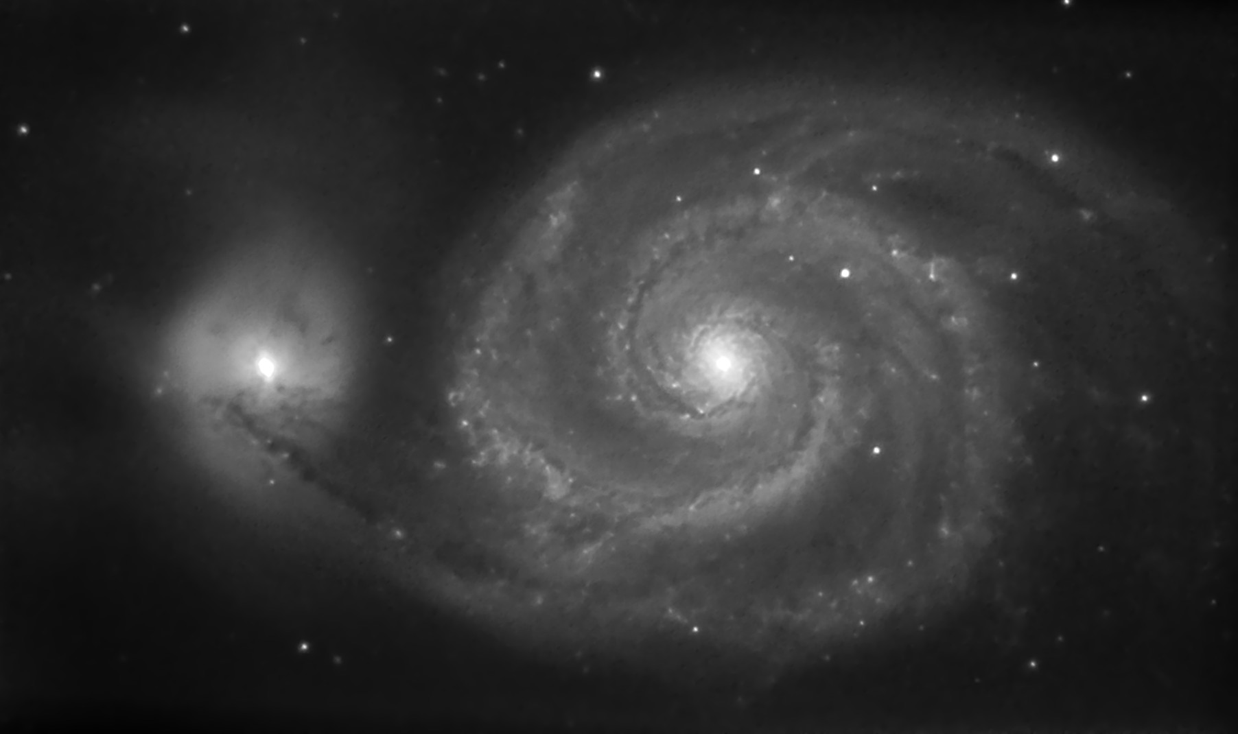

zwischen dem 08.06. und dem 10.06.2023 konnte ich meine neue Asi462mm im Deepsky Bereich testen.
Gegenüber der Asi120mm ist sie rauschärmer und zeigt keine Hotpixel, da sind zumindest bei der 1 Sek. Belichtung keine Darks mehr nötig.
Mehr dazu hier: Asi462mm vs. Asi120mm - M51
Hier nun meine ersten beiden Ergebnisse.
M51 mit fast 1000 x 1 Sek Lights.
Und mit Farbe aus einer älteren Aufnahme auf 80% verkleinert:

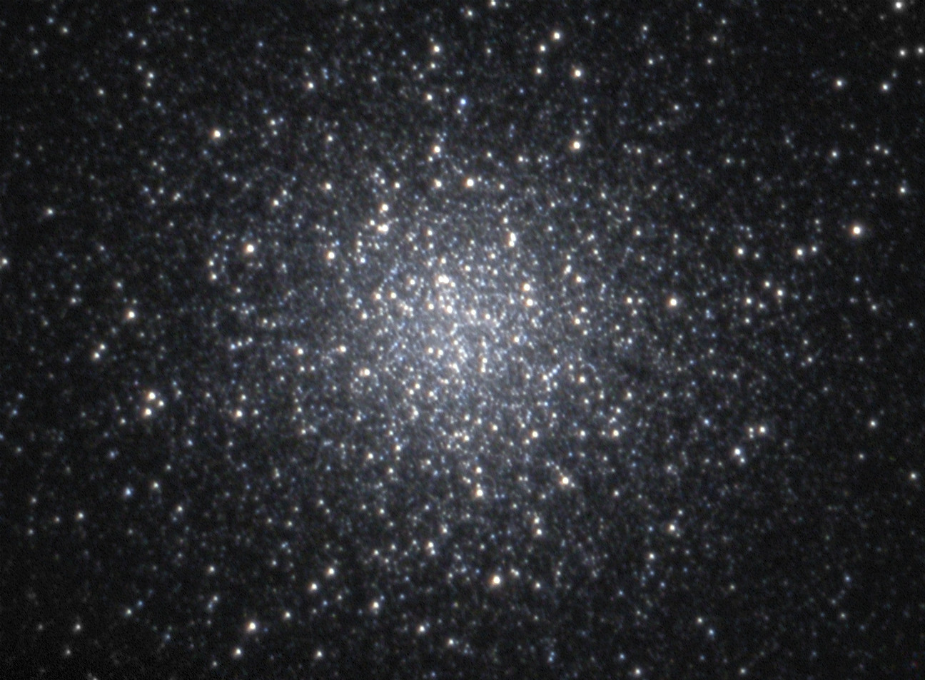

Später war noch M13 mein Ziel. Hier habe ich später die Avis sehr kritisch aussortiert.
So sind knapp über 180 Frames (1Sek) übrig geblieben.
Und wieder als L-RGB mit einer ältere Aufnahme mit Asi120mc

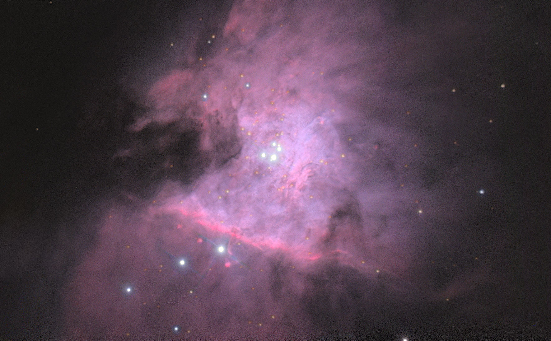

am 23. und 24.02.2024 habe ich mich nochmal intensiv um den Orionnebel gekümmert.
Diesmal mit der Asi462mm und Rot & OIII Filter. Außerdem noch eine Sequenz mit der Asi20mc für die Farbe.
Gesammelt habe ich jeweils ca. 300 x 0,5 Sek.
Hier die bearbeiteten sternenlosen Filterbilder.
RG610
OIII
Für die Luminanz habe ich zu dem RG610 Bild 50% OIII addiert. Die Sterne sind aus der Rotfilteraufnahme.
Hier das Luminanz-Endergebnis mit Sterne:
Jetzt kommt Farbe ins Spiel. Als RGB diente das Farbbild der Asi120mc bei dem ich noch 5% des HOO Bildes addiert habe.
Hier das L-RGB:
Außerdem noch ein L-HOO
Hat auch etwas, oder wirkt das zu unnatürlich gegenüber dem RGB ?
