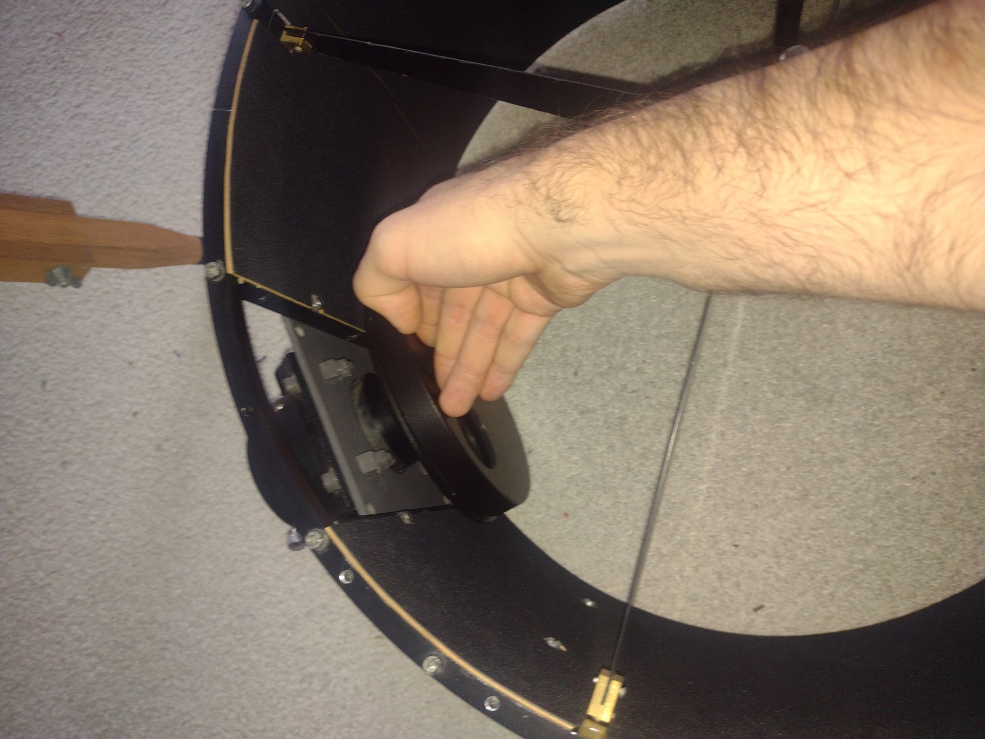

Ich hab vor ein Filterrad in Zukunft zu verwenden
Ich plane mit 3D Druck und der Hilfe meines Bruders (Informatiker) ein motorisiertes (fürs Visuelle) zu bauen aber darum geht es hier nicht.
Jedenfalls hab ich vor ner weile eins gebraucht gekauft. Ich hab bisher immer ne Verlängerung für meine 2" Okulare gebraucht. Deshalb dachte ich da wäre genug backfocus da. Vorsorglich wollte ich mehr schaffen. Deshalb hab ich neue Positionen für die Stopper der Stangen gesetzt und Löcher gebohrt. Das sind etwa 2cm mehr, mehr geht nicht, da die Stangen einen zu großen Winkel haben und nicht mehr in die Löcher passen. Ich hatte kürzlich ne Beobachtungsnacht, es reicht nicht es fehlen schätzung mindestens so 3cm das Fokale scheibchen war noch recht groß. Wie das bei mir Funktioniert seht ihr an den Bildern.
Jetzt hab ich mehrere Ideen einige sehr Kompliziert unsicher ob ich sie umsetzen kann.

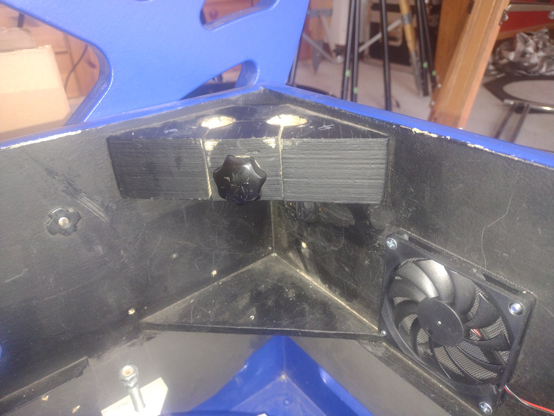

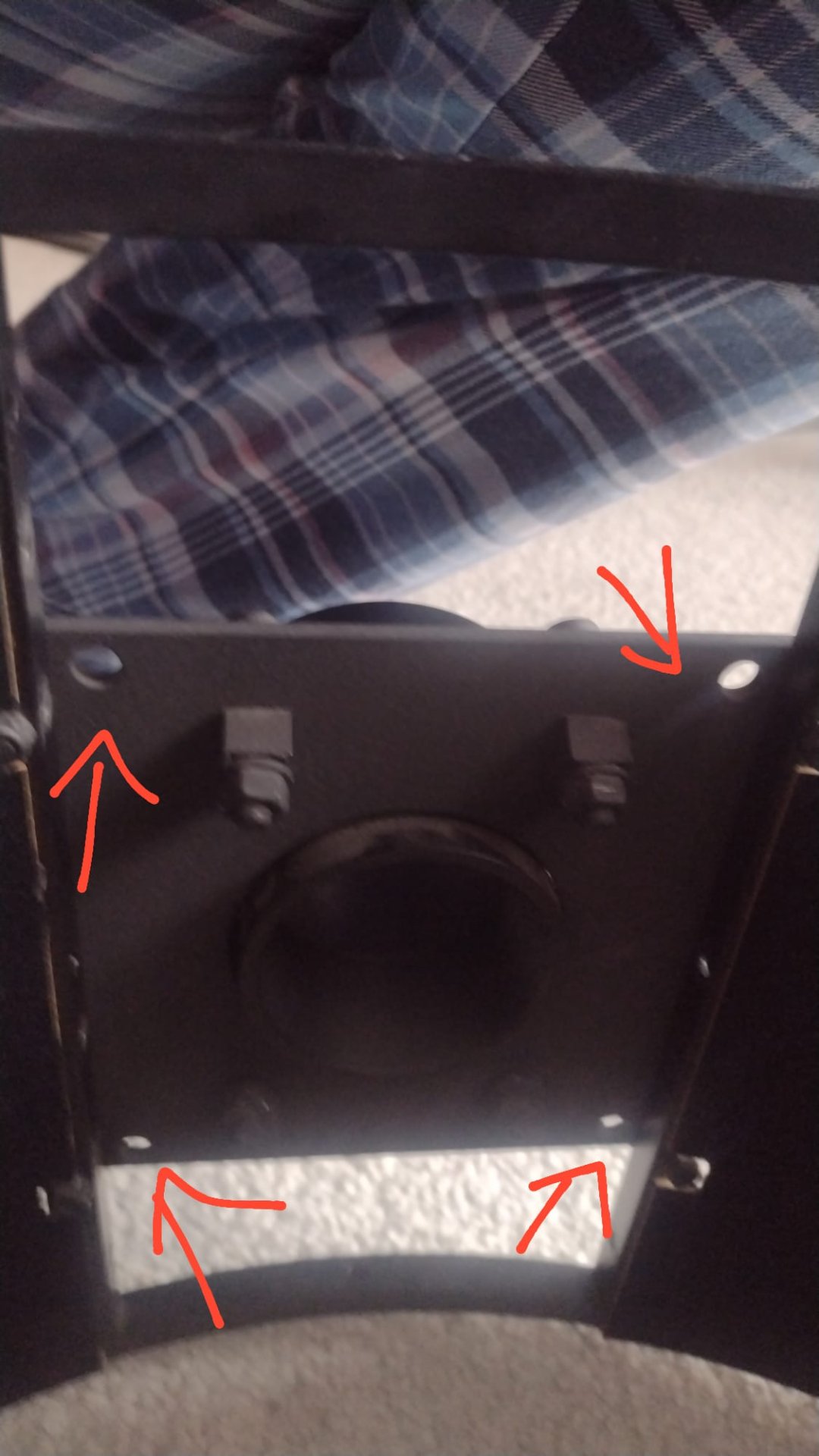

Eine ist einfach, hier möchte ich die Halterungsblöcke (da wo die stangen sitzen) einfach runter setzen, da ist etwa 14cm platz bevor sie auf was stoßen.
Problem die sind nicht geschraubt oder so so dern verleimt, hab den Dobson gebraucht gekauft, hab inzwischen Lüfter angebaut und die Fangspiegel Hezungskabel durch die Stangen mit steckern zum auseinandernehmen sowie die Gewichtanbringung angebracht rest vom Vorbesitzer.
Möchte die Halteblöcke nicht gerne mit roher Gewalt ausbrechen, sonst sind sie am ende nicht mehr genau so anliegend.
Habt ihr ne Idee was ich machen kann? Im besten Fall käme ich am ende nicht nur mit Filterrad in den Fokus sondern zusätzlich mit großfeld Bino, bei 1,25 Glaswegcorrector.

Wenn du die Stangen ein Stück weit tiefer setzt, dann leuchtet der Hauptspiegel doch irgendwann am Fangspiegel vorbei. Im Grunde genommen machst du dann aus deinem 414/1868mm Dobson ein Teleskop mit einem effektiv kleineren Hauptspiegeldurchmesser. Du verschenkst dann Licht vom Teleskop.
Bei Dobsons kenne ich bisher immer die Bauart, das Filterräder oder Filterschieber immer innen am Hut im Lichtweg vor dem Okularauszug angebracht werden.

Hi Felix @Kusifu ,
warum nimmst du nicht einfach neue kürzere Stangen oder machst die vorhandenen Stangen kürzer (reversibel)?
Ich habe das bei meinem 12 Zoll Dobson so gemacht. Super einfach und jetzt habe ich einfach 2 Sets an Stangen.
Das Problem ist aber tatsächlich wie von Gerd @Gerd-K geschrieben, dass man die Geometrie der Optik und auch Auslegung der Grösse des FS "verfälscht".

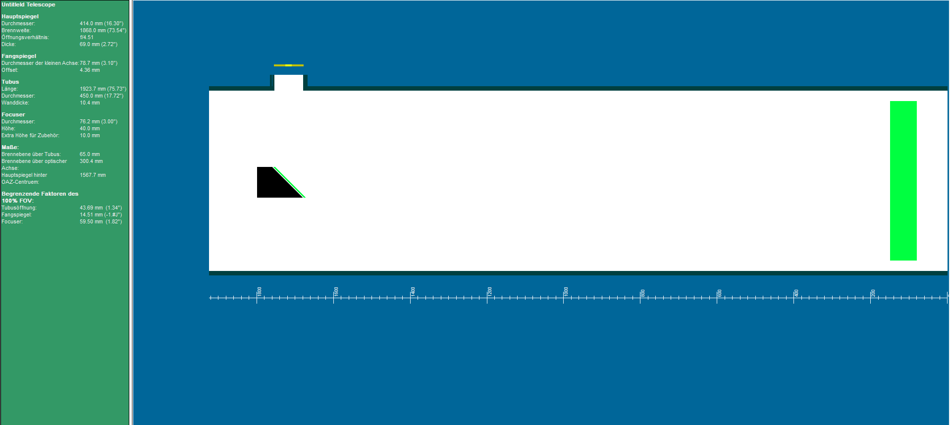

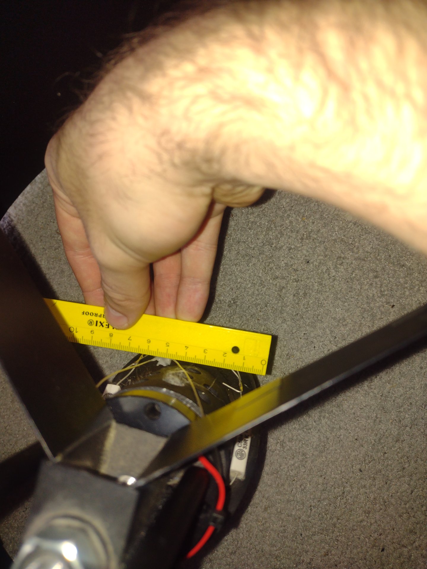

Ok hab my Newton mal runtergeladen und den Fangspiegeldurchmesser nochmal gemessen, dieses mal nicht mit Lineal sondern von Hinten mit Messchieber und komm auf etwas zwischen 82 und 84mm dan passt das auch zum nach dem rechner Nötigen
Hallo Felix
Links im grünen Feld steht Brennebene über Tubus : 65mm. Das ist der erste Wert auf dem Du achten mußt. Der sollte mit dem realen Wert an Deinem Tubus überein stimmen sowie der Tubusdurchmesser / Hutdurchmesser. Dann kannst Du, unter Bearbeiten / Eigenschaften / Fangspiegel und im Feld "Details einblenden" (ein Häkchen machen), sehen wie es mit Deiner Ausleuchtung bestellt ist.
Mit etwas Improvisation am Okularauszugsrohr, in Sachen länge und Durchmesser, kannst Du simulieren wie es damit bestellt ist wenn Du vor der Bildebene im vordifinierten Abstand eine Einengung in Form eines Glawegkorrektors, Binoeingang oder Filter / Durchmesser einbringst.
