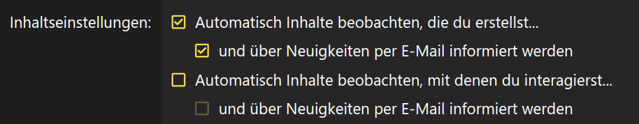

Erst mal Entschuldigung für meine späte Antwort, dachte ich krieg jedes mal eine Mail, wenn in meinem Thread gepostet wird... Das weiss ich jetzt besser!
Doch, das geht :-)
Schau mal in Deinen Einstellungen unter https://forum.astronomie.de/account/preferences
Dort kannst Du Deine Einstellungen vornehmen :)
