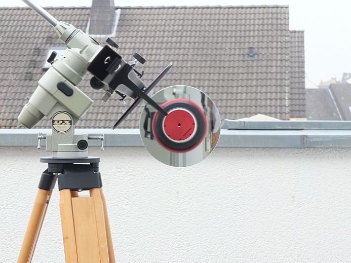

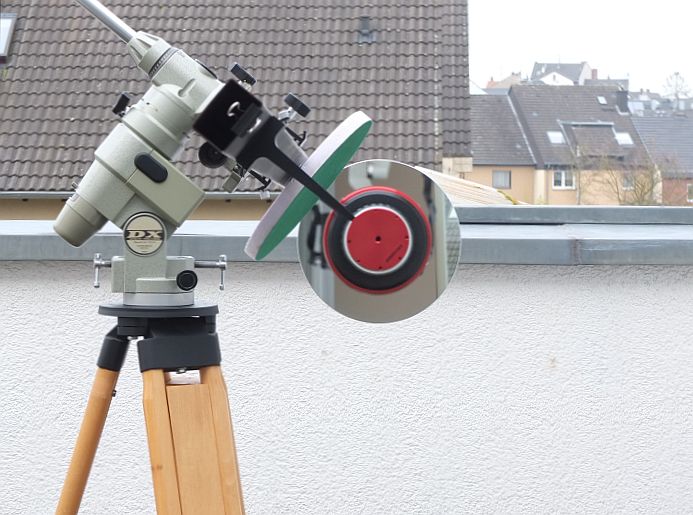

Hallo miteinander,
für diejenigen nochmal, die immer wieder gerne betrügerische Manipulationen wittern, hier ein Vergleich der Einblicke in das Teleskop mit altem und neuem Verschlussdeckel.
Link zur Grafik: http://www.astro-vr.de/170208_Deckel_alt_DSCF9278_025rot1cr_s.jpg
Link zur Grafik: http://www.astro-vr.de/170208_Deckel neu_DSCF9280_025rot05cr_s.jpg
Man sieht sehr deutlich, wie der dicke Schaumstoffdeckel einen Teil der freien Sicht zum Spiegel abschneidet, und dass die Schneidkante senkrecht zur Orientierung des Kamerahalters verläuft.
Gruß, Jan

Hallo Jan,
Was zeigt dieses Bild tatsächlich...
Zitat von Jan_Fremerey:
Kann es sein, dass es nicht das Kabel ist...
Ragte der Deckel zum Zeitpunkt der Aufnahme ebenfalls so dramatisch in den Strahlengang ......
Dann könnte das doch passen....
So langsam wird Zeit für gescheite Bilder..diese Fischerei im Trüben ist zensored...
*entfernt*
Zitat von *entfernt*GMS:
Hallo Günther,
bei dieser Aufnahme hatte ich die Kamera um 90° verdreht, so dass das Anschlusskabel nicht mehr, wie sonst, hinter dem Kamerahalter verborgen blieb, daher in diesem Versuch der etwas "zerzauste" Extraspike. Vermutlich ist an dieser Stelle aber auch unser "ominöser" Extraspike mit im Spiel, der ja um ca.(der Verschlussdeckel hing immer ein wenig schief!) 90° gegenüber dem Spike versetzt erschien, der dem Kamerahalter zuzuordnen ist. Die anderen Spikes sind den drei unterschiedlichen Armen des Pappspiders zuzuordnen, wie in der entsprechenden Eingabe #1265764 beschrieben.
Zur endgültigen Aufklärung der Herkunft des ominösen Extraspikes werde ich demnächst einfach bei laufender Kamera einen Pappstreifen in den Strahlengang schieben, der die Randabschattung durch den dicken Verschlussdeckel simuliert, dann werden wir sehen ...
Gruß, Jan
