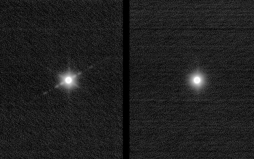

Hi Zusammen,
also mal alles überspringend... meine unmaßgebliche Meinung zum Beitrag #1267543 ist:
1. Wichtig ist, dass die Orientierung der Kamera immer gleich ist.
2. Ich würde angesichts der sichtbaren Abschattung des dicken Kamerahalters außerhalb des Fotos eine ebenso starke Erkennbarkeit einer Beugungsfigur erwarten... nein, fordern... nein, ich würde erwarten, dass entsprechende Helligkeit "woanders" als im Beugungsscheibchen landet.
3. Im Bild darunter ist der Spike 90° zur Doppel-Spider zu sehen und da gehört er in der Orientierung auch hin. Wenn hier die Kamera gedreht wäre, wäre das Foulspiel!
Ich vermisse eine Beugungsfigur des Kamerahalters. Wo ist sie? Er hat keine gerundeten Kanten ("Barockform"), die einen Spike verwischen könnte. Es müsste ein Fächer auftreten. Wo ist er? Könnte Thermik ihn verwirbeln?
4. Im Bild ohne Doppelspider ist also der Doppelspike vom Doppelspider auch weg - es wäre auch von einem Einfachspider einer da, vielleicht nicht mit der Wellenform, die ein Doppelspider produziert (Spektralgitter).
Die Frage ist: Was verschmiert die Beugung des Kamerahalters? Wo geht die Energie hin? Zaubern geht nicht, und die Physik ist in der Beziehung gesichert. Mich würde mal interessieren, ob der Spike auftaucht, wenn man mit einem freihändigen PC-Lüfter direkt einen Luftzug um den Kamerahalter produziert.

Hallo Leute,
mal zurück zur Sache. Eigentlich ist mir meine Freizeit zu Schade für so einen Mist.
Da führe ich lieber hitzige Debatten mit der heißen Lötnadel.
Aber wenn der Author des Beitrages #1266368 mal genaue Angaben zur den Aufnahmen und zur Orientierung der Kamera relativ zum Bild machen könnte, wäre einigen geholfen. Ich gehe jetzt mal davon aus, daß man das implizit aus den Textangaben herleiten kann. Dort steht, daß das USB-Kabel so angebracht wurde, daß es vom Einarm verdeckt ist. Ok. Also wäre der Spikeverlauf durch den Einarm im Verlauf der Y-Achse im Bild zu sehen.
Es wurde ebenso bereits erwähnt, daß die Umverteilung des Lichts durch den Einarm über einen größeren Flächenbereich erfolgt. Ergo der Flux pro qmm wesentlich geringer ist, als es im Falle einer dünnen Spinne ist.
Dann schauen wir doch mal genau hin. Dazu verweise ich auf die Aufnahme aus dem besagten Thread:
Link zur Grafik: http://www.astro-vr.de/Rigel_170127_Spinnenvergleich_cV_p50lumi_sw-65Kg500.jpg
Der aufmerksame Beobachter sieht hier in der rechten Aufnahme, daß vom Stern ausgehend in Y-Richtung eine Aufhellung geringen Verlaufes ist.
Ich möchte nicht ausschließen, daß der Author diesen Verlauf nicht sieht, wenn sein Monitor nicht hinreichend genau kalibriert ist. Aber man sieht diesens Ausbruch entlang der Y-Achse sehr wohl.
Zu behaupten, der Spike wäre verschwunden ist schlichtweg falsch. Würde man die Belichtungszeit anheben, wäre der Verlauf in Y deutlicher, da sich das Signal der Beugungserscheinung intensiviert und das Hintergrundrauschen rausgemittelt wird.
Für mich ist damit eigentlich schon der Test beendet. Richtig ist auch, daß sich die Spikes bei einer 3 bzw. 4 arm Spinne ebenso intensivieren, aber auf kleinerem Raum in der relativen Betrachtung. Die Intensität ist größer.
Was heißt das in der Praxis? Das durch die breitere Ausleuchtung wesentlich mehr Details von Deepsky-Objekten überlagert werden. Was ja auch durch die Simulation qualitativ angedeutet wird.
Ich denke der Author des referenzierten Beitrages könnte diese Konfiguration mit einer Staffelung von Belichtungszeiten (Integrationszeit on Chip) von 10 sec, 30 sec, 60 sec und 120 sec sehr gut dokumentieren. Dann wird deutlich, was der Kamerahalter für Spikes erzeugt. Bezogen auf die geringe Chipfläche der Aufnahmekamera ein für mich nicht tollerierbarer Seiteneffekt. Der hier nicht so zu tage tritt, daß hier unzulänglich gearbeitet wird.
Und den hat man ohne hin noch zusätzlich, denn der Lichtverlust und Kontrastverlust ist hier eine größe, die man durch ästhetische Aspekte nicht vom Tisch reden kann. Die ja im vorliegenden Beispiel zu dem Tendenziell dazu neigen, daß der Informationsgehalt der Aufnahme noch zusätzlich reduziert wird.

Das Beugungsbild wurde offenbar, wie bereits von Marcus vermutet, von Streulicht innerhalb des schmalen "Gesichtsfelds" der Kamera bzw. auch von Aufhellungen innerhalb des Kameratubus überdeckt. Zum Nachweis dieser Vermutung werde ich den Test mit einer veloursbezogenen Pappe unterhalb des Hauptspiegels wiederholen bei gleichzeitig weitestgehender Vermeidung von Streulicht in der Umgebung des Teleskops.
Streulicht ist tückisch. Du erwähntest als Vergleich das Bafflerohr im SC, das dort für guten Kontrast richtig dimensioniert und sehr gut ausgeschwärzt sein muß. Hast Du die äquivalente Innenseite des Tubus am Kamerhalter, die vor dem Objektiv liegt, mal inspiziert? Ist die gut ausgeschwärzt? Passt da evt. noch ein Velourring hin? Vielleicht mal mit bloßem Auge anstelle der demontierten Kamera durch den Halter visieren und auf Aufhellungen achten. Die Wandfläche dort mag noch so klein scheinen, relativ zur noch kleineren Chipfläche könnte sie möglicherweise dennoch beträchtlich Streulicht einleiten. Vielleicht könntest Du passend zum Sehfeld der Kamera probehalber auch mal ein gut geschwärztes/velouriertes Blendrohr anbringen, und dabei verschiedene Längen testen, um möglichst alles Sehfeld, was über den HS hinausgeht, auszublenden.
Marcus erwähnte, seitlich einfallendes Streulicht auf den HS könnte in Richtung Kamera reflektiert werden und das Bild überlagern. Auch wenn mir nicht ganz klar ist, wie das bei einem Parabolspiegel gehen soll, (könnte eine Schutzbeschichtung auf dem Spiegel so was machen?) dieser mögliche Einfluß ließe sich mit einem velourierten Papp- oder Moosgummi-Tubus, oder einer von Ringen gehaltenen Streulichtsocke um den HS testen.
Ansonsten deutet alles darauf hin, dass in Deinem Layout ein dünner Doppelspider sich fotografisch störender auswirkt als ein dickerer Einarm, weil sich das gebeugte Licht vieler eng stehender Kanten jeweils auf kleinerer Fläche konzentriert. Warum dieses erfreuliche Ergebnis einigen so missfällt, dass sie dahinter Manipulation wittern, und Unaufrichtigkeit unterstellen, ist mir schleierhaft.
CS,
Matizio
Hallo Matizio,
schleierhaft ist zunächst erstmal die Grundlage, auf der analysiert wird. Und damit das vorgelegte Material und die dazu vorherrschenden Bedingungen.
CS,
Gerrit
Hallo Matizio,
Dank Dir für Deinen freundlichen Tipp! Mit genau dieser Frage habe ich mich heute beschäftigt und bin gerade dabei, ein Blendrohr als Verlängerung des Kameratubus in Richtung Hauptspiegel nach den von Dir genannten Kriterien herzustellen.
Seitlich auf den Hauptspiegel treffendes Licht kann natürlich an Staubpartikeln gestreut werden, darum werde ich mich dann ggf. in einem weiteren Schritt kümmern. Natürlich will ich bei dem mit der offenen Bauweise gegebenen, bewährten thermischen Konzept nach Möglichkeit unterkühlte Wandflächen vor dem Hauptspigel und damit Tubus-Seeing vermeiden.
Auch wenn die biherigen Spiderversuche noch nicht abgeschlossen sind, bin ich doch mit dem Zwischenergebnis und den dabei gewonnenen Erkenntnissen durchaus nicht unzufrieden. Die Versuche hatte ich ja insbsondere im Hinblick auf die Anfertigung eines neuen Kamerahalters mit erweitertem Querschnitt für die Aufnahme einer Kamera mit größerem Chipformat unternommen. Möglicherweise kann ich am Ende bei der Trapezform bleiben.
Gruß, Jan

die Grundlage sind Experimente, und mir scheint Jans Vorgehen systematisch und seine Haltung nicht voreingenommen, sondern ergebnisoffen. Ich habe den Eindruck, von der Gegenseite lässt sich das nicht so ohne weiteres sagen, aber ich kann mich täuschen.
Diese Interpretation verstehe ich nicht. Im linken Bild ist doch eine größere Fläche durch falsch abgelenktes Beugungslicht überlagert? Da müsste mehr Information eines DeepSky-Objekts im Hintergrund verloren gehen. Ohne Sterne im Vordergrund können dagegen die diskutierten Beugungseffekte nicht zu sehen sein, DeepSky-Licht wäre zu schwach um Effekte von vergleichsweise nennenswerter Intensität auszulösen. Also kann die Spinnen/Haltergeometrie dann keine entscheidende Rolle spielen.
Erst mit punktuell hellen Lichtquellen davor wird sie zum Problem, wenn zu viel abgelenktes Sternenlicht sich stellenweise falsch konzentriert und dort Teile des DeepSky-Objekts im Hintergrund verdeckt. Dabei scheint zu gelten, je mehr Kanten an der Halterung, desto kleinflächiger, aber dafür intensiver ist die Überdeckung. Kann man die Frage was mehr Information kostet, kleinflächiges und intensives Falschlicht, oder großflächig verteiltes schwaches, überhaupt pauschal beantworten?
Ich weiß es nicht, könnte mir aber durchaus vorstellen, dass man auch bei Großteleskopen rein geometrisch und optisch betrachtet prinzipiell lieber Einarmhalterungen oder einen Halbring für den Sekundärspiegel einsetzen würde, es aber nicht tun kann, weil die mechanischen Anforderungen an die Stabiliät bei diesen Dimensionen von keinem Material efüllt werden. Weiß da jemand mehr?

Hallo Matizio,
darf man zunächst fragen, wieviel Erfahrung Du im Bereich der Fotographie und mit den Grundlagen hast?
Evtl. veranschaulicht Dir die folgende Gegenüberstellung meine Aussage. Auch wenn sie wieder einer Simulation entsprungen ist. Die relative Betrachtugn macht es schon sehr deutlich.
Link zur Grafik: http://www.cloudynights.com/uploads/gallery/album_4746/gallery_217007_4746_176849.jpg
Du findest dort eine Simulation mit feinen Streben. Und direkt eine Simulation mit dickeren Streben. Deutlicher Seiteneffekt bie dickeren Streben: Sie sind breiter.
So, daß ist nur eine qualitative Betrachtung. Relativ betrachtet, bei gleicher Belichtungszeit.
Praktisch sieht es aber so aus, daß mehr Licht durch eine breitere Strebe auf eine größere Fläche umverteilt wird. Also nicht so hell erscheint. Darum meint Jan: Sie verschwindet. Das mag bei kurzen Belichungszeiten auch so rüber kommen. Geht man nun mit den Belichtungszeiten hoch, dann werden Flächendetails ungünstig überlagert.
Und dieser Effekt überlagert auch noch den Kontrastverlust durch die erhöhte Obstruktion.

Hallo Matizio,
Deine Kritik an den Kritikern
Zitat von Matizio:
....Ansonsten deutet alles darauf hin, dass in Deinem Layout ein dünner Doppelspider sich fotografisch störender auswirkt als ein dickerer Einarm, weil sich das gebeugte Licht vieler eng stehender Kanten jeweils auf kleinerer Fläche konzentriert. Warum dieses erfreuliche Ergebnis einigen so missfällt, dass sie dahinter Manipulation wittern, und Unaufrichtigkeit unterstellen, ist mir schleierhaft....
trifft das Thema nicht ganz, denn niemand bestreitet, dass im Layout von Jan der Doppelspider sich störender auswirkt, allerdings muss man m.E. hinzufügen, dass dies nur dann zutrifft, wenn man so fotografiert wie er es zwecks seiner "Beweisführung" tut.
In dem Moment wo man - UND DARUM GEHT ES - zu guter langzeitbelichtender Fotografie kommen will ändert sich das schlagartig.
Eventuell kannst Du ja eine Frage beantworten, die Jan nicht beantwortet:
Vor dem Beitrag mit dem Du in den Thread einsteigst zeigt Gerrit zwei Bilder die Jan hier vor einer Weile - #1266368 - 01/28/17 01:38 AM - eingestellt hat.
Das linke Bild zeigt die Sachlage sehr deutlich. Der Doppelspider, der Einarmhalter, eine Störung aus dem Bereich der Kamerafassung (die zunächst mal völlig falsch verortet wird, was aber faktisch egal ist).
Besser geht es bei Jan wohl nicht.
In der Folge ist Jan nicht mehr in der Lage, Störungen des Kamerahalters abzulichten und so bleibt ihm dort,

Zitat von Jan_Fremerey:
die letzten beiden Videos sind in Wirklichkeit ebenso dunkel wie das erste, sie wurden nur zur besseren Sichtbarkeit der Spikes aufgehellt. Der unmittelbare Vergleich des Kamerahalters mit dem Doppelspider erfordert ja im übrigen nur gleiche Aufnahmebedingungen.
Nach meinem Verständnis müssen helle Strukturen die in einem künstlich komplett aufgehellten Bild zu sehen sind auch im dunklen Original zu sehen sein.
Bei Aufhellung bleiben nur die hellsten und kontrastreichsten Strukturen erhalten.
Eine dünne Linie mit gegebener Helligkeit bleibt z.B. länger sichtbar als eine daraus aufgefächerte Fläche.
Daher sage ich, dass die bisherige Herangehensweise an das ohnehin kaum praxisrelevante Thema (wer will schon Sterne die Fliege tragen?) höchst kontraproduktiv ist.
Wenn mir jemand erklärt, dass ich irre, werde ich diese Einschätzung revidieren.
