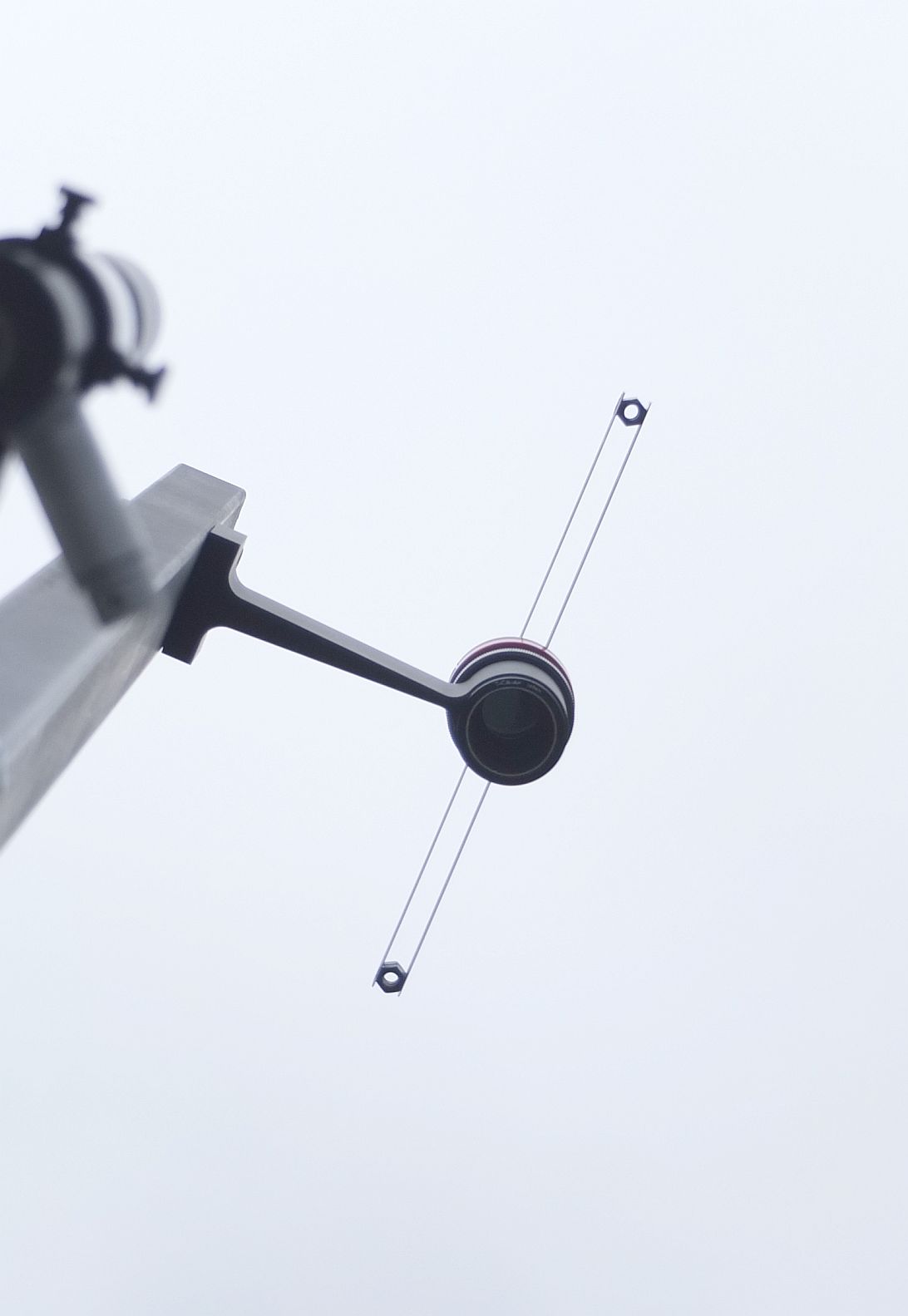

Hi Zusammen,
ich möchte mal einen praktischen Faktor einwerfen: Die Spinne in Form von Streifen sieht ja mit einer nicht unerheblichen Fläche kalten Himmel, kühlt also (auch da sie schwarz ist) prima aus, bzw. geht unter die Lufttemperatur. Dadurch umgibt sie sich leicht mit einem Polster aus kalter Luft, was ihren optischen Querschnitt vergrößert.
Somit dürften Rechnereien mit einer Doppel-Spider nur dann halbwegs praktisch nachvollziehbar sein, wenn eine aktive Lüftung auch "da oben" diese Luftpolster mitnimmt. Je nachdem, wie eng es da zugeht, kann schnell herauskommen, dass da nicht zwei dünne, sondern ein dicker Balken das Endergebnis ist.
Könnte helfen, die Brücke zwischen Theorie und Praxis zu schlagen - jedenfalls war Luft hier noch nicht wirklich das Thema, sollte es aber sein.

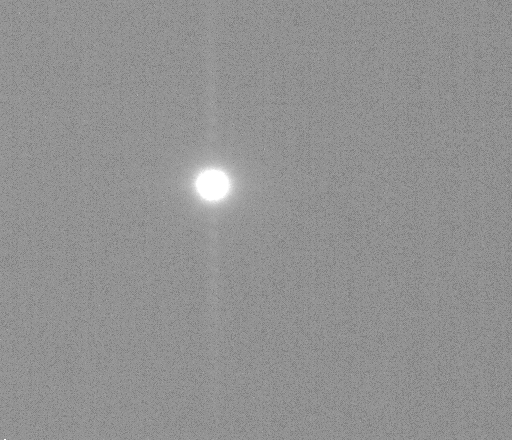

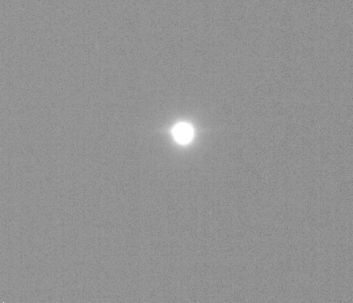

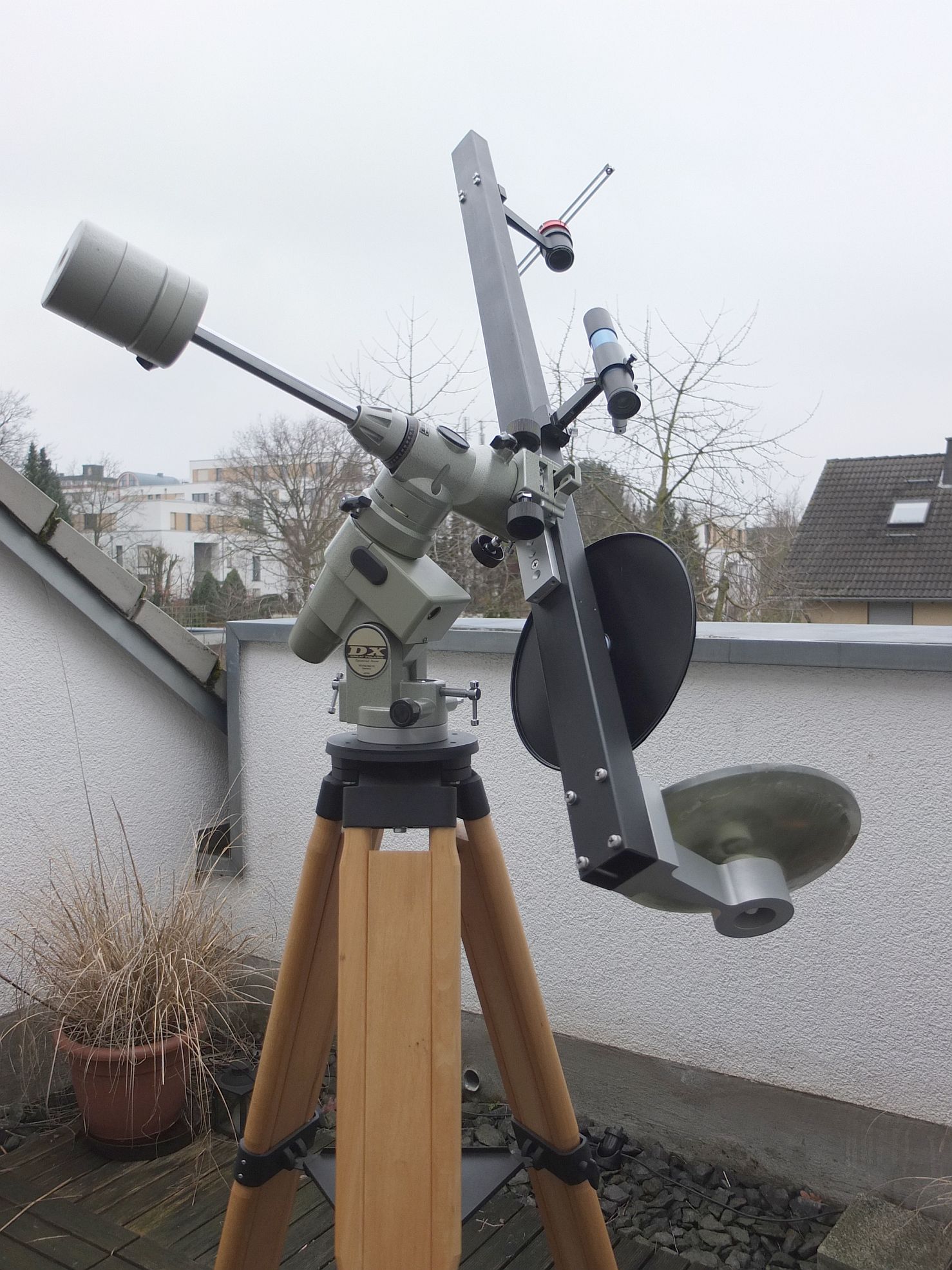

Gestern Abend hatte ich Glück mit dem Himmel und konnte den Doppelspider testen, hier sind der Aufbau und die Ergebnisse:
Link zur Grafik: http://www.astro-vr.de/170131_Schuessel_DSCF9254_070_g150_s.jpg
Link zur Grafik: http://www.astro-vr.de/170131_Doppelspider_DSCF9259_070cr_g150_s.jpg
Link zur Grafik: http://www.astro-vr.de/Capella_exfocal.gif
Link zur Grafik: http://www.astro-vr.de/mit_Doppelspider.gif
Link zur Grafik: http://www.astro-vr.de/ohne_Doppelspider.gif
Da das Seeing in Horizontnähe nicht so gut war, habe ich diesmal die hoch stehende Capella als Testobjekt anvisiert. Das erste Video zeigt den extrafokalen Anblick mit deutlicher Sichtbarkeit der Obstruktion durch den Kamerahalter. Das zweite Video wurde im Fokus mit installieertem Doppelspider aufgenommen und das letzte in unmittelbarem Anschluss nach Entfernung des Doppelspiders. Die beiden letzten Videos sind in der Helligkeit angehoben, um die Sichtbarkeit der Spikes zu verbessern.
Die Beugungsspikes aufgrund der Obstruktion durch den Kamerahalter sind ganz offensichtlich zu vernachlässigen gegenüber der durch den Doppelspider verursachten Bildstörung.
Gruß, Jan
Hallo Jan,
was du da vorführst ist eindeutig dein Kamerahalter
*entfernt*
Hallo Günther,
vermutlich hast Du Deinen Irrtum inzwischen längst selbst bemerkt: Selbstverständlich wurden alle Videos mit Kamerahalter aufgenommen. Vor dem letzten Video wurde also tatsächlich nur der Doppelspider entfernt und mit ihm verschwand dann auch der im zweiten Video deutlich sichtbare helle Streifen.
Gruß, Jan

zeigst Du ein Bild mit erwartungsgemäßen Beugungserscheinungen des Kamerahalters und eines Zusatzspikes über dessen Entstehung du gründlich irrst, was zwar bezeichnend, aber nicht entscheidend ist.
Die unterirdische Qualität des Standbildes und auch sein Zustandekommen haben nichts mit den allgemeinen Anforderungen für Langzeitbelichtungen an astronomischen Objekten zu tun, aber immerhin man sieht so etwas wie enen Spike und das ist erwartungsgemäß, wenn etwas teleskopseitig in den Strahlengang eingreift.
Nun zu Deinen neuesten Bildchen aus Beitrag
#1267543 - 02/03/17 11:46 AM
Bild Nummer 3 zeigt im Defokus das, was der Kamerahalter mit einem wabernden Sternfladen tut. an so einem Bild sieht man alles.
Dumm, dass ein solches Bild nicht mit der Doppelspinne existiert.
Noch dümmer, dass in den folgenden, extrem angegrauten Bildern etwas was sich im Strahlengang befindet und daher zwangsläufig Beugeungserscheinungen zeigen muss, einfach nicht vorhanden sein soll.
Absolut dumm auch, dass man ja Spikes an hellen Sternen sogar mit dem Auge, also in der Augenblickswahrnehmung erkennen kann.
Das kann Jeder.
Seltsam, dass das Deine Kamera nach Bedarf herausarbeiten kann oder auch nicht, wie der Unterschied zwischen Deinen Bildern in den den beiden genannten Posts belegt.

Hallo Markus,
Zitat von Marcus_Zengl:
*entfernt*, der Kamerahalter ist vertikal, ergo kann der Kamerahalter keine vertikalen Spikes erzeugen.
genial! :super:
Hier will uns jemand Glauben machen, er erzeuge gar keinen, was sagst Du dazu!?
Im Übrigen erklärt der Fotograf zu seinen Bildern ganz genau was er da sieht und was wir sehen sollen. Er erklärt nicht, welche Bildorientierung er wählt, die ergibt sich aber aus seinem eigenen Begleittext zu den Beugungserscheinungen.
Er sagt zu Bild 3 (Defokus), das sei der Kamerahalter und ich sehe, dass es unzweifelhaft der Kamerahalter ist.
Das bereits erwähnte Graubild von Rigel im Fokus aus diesem Post
#1265213 - 01/21/17 01:42 PM
zeigt laut Fotograf den Spike vom Kamerahalter (ebenfalls senkrecht) und einen Einzelspike nach rechts, den er falsch zuordnet.
Also wo hängts!?
Ich sehe nur, dass wir nichts sehen sollen, wo etwas zu sehen sein muss.

Gerrit hat sich für eine Vierarm-Doppelspider-Lösung entschieden. Punkt
Diese Lösung erzeugt z.B. stärkere Spikes als beispielsweise eine Lösung mit vier dünnen Einzelspikes.
Entsprechende Simulationen beider Lösungen liegen vor und werden von niemandem bestritten, zumal sich da im Netz auch Beispielbilder finden lassen.
So in etwa sieht das aus:

Ohne Spinne (und ohne sonstige kleine Störenfriede im Strahlengang) gibts gar keine Spikes. Das Bild spare ich mir mal.
Dass man bildbearbeitungstechnisch auch Spikes wegrechnen und hinzufügen kann sei mal dahingestellt, wo fängt es an Kunst zu werden ist dann auch noch so eine Frage!?
Was Du hier mit Deinem "dreieckigen" Einarm-Halter bei einem Bild in dieser Qualität erreichen würdest, sähe in etwa so aus als ob jeder Stern eine "Fliege" umgebunden hätte. Keine vier Spikes, dafür zwei "Propeller".
Also zwei fächerartige Auswüchse am Stern ansetzend und mit der Lichtintensität die nun mal wellenoptisch die Beugung am auslösenden Hindernis verursacht.
Es ist also absolut vorrangig keine Frage von mehr oder weniger Beugung.
Die vorrangige Frage lautet, ob man das so will und ob das dann gut aussieht und Akzeptanz findet.

Günther, in Post "#1267564 - 03/02/2017 14:39" schreibst Du, dass der Spike, der auf einer Aufnahme enthalten ist und auf der anderen nicht, vom Kamerahalter käme. Gleichzeitig hat Jan sein Modell der Doppelspider zwischen den Aufnahmen entfernt. Da kann man doch nicht behaupten der Spike käme vom Kamerahalter.
Jan, Streulicht hast Du in Deinem Teleskop weil es nach allen Seiten offen ist. In der Umgebung hast Du Licht durch Straßenlaternen, etc. die selbst wenn sie nicht direkt auf die Kamera scheinen ein diffuses Licht erzeugen. Sonst könntest Du ja auch ohne Taschenlampe nicht Deine Hand vor dem Gesicht sehen. Dieses Licht wird durch das Halterohr nur zu teilen abgeschirmt. Selbst wenn das Halterohr groß genug ist, dass man von außen nicht auf die Sensorfläche gucken kann bekommt Du immer noch Streulicht durch Reflektionen im Halterohr. Selbst Dein Parabolspiegel (insbesondere auch die Mittenmarkierung falls vorhanden) reflektiert einen Teil des einfallenden Lichts diffus in die Kamera. Diese diffuse Reflektion siehst Du wenn Du z.B. mit einem Laserstrahl auf den Spiegel leuchtest. Bei einem geschlossenen Tubus wird ein Großteil des Lichts abgeschirmt. Dieses Streulicht kostet Dich Kontrast, was kleine hell-dunkel Unterschiede nicht mehr erkennbar macht. Dadurch, dass die Beugungserscheinungen des Kamerahalters nicht so definiert sind sind sie nicht erkennbar. Probier doch mal aus einen Tubus oder eine "Socke" um dein Teleskop zu bauen um Streulicht zu reduzieren. Wenn Streulicht optimal bekämpft wird wird der Konstrast steigen und der undefinierte Spike des Kamerahalters wird sichtbar sein.
Viele Grüße,
Marcus
