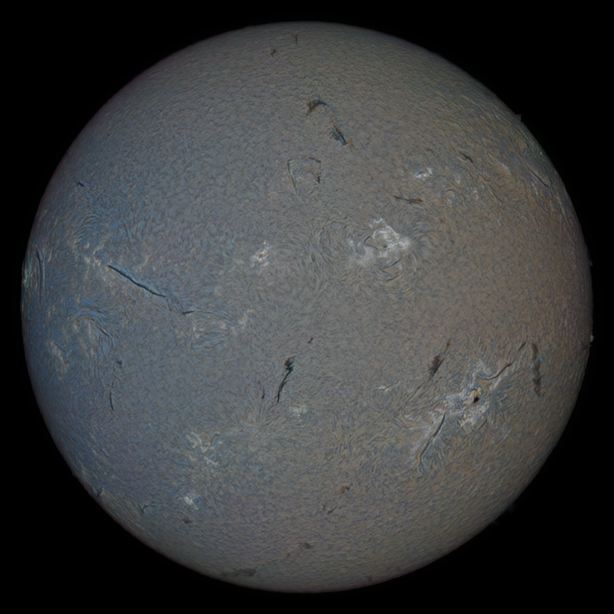

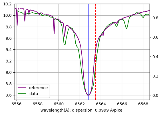

Mein Setup liefert bei 6562,808 Å eine Dispersion von 0,0998 Å/Pixel. Schaut man sich jetzt die H-Alpha Linie an, kann man an den Flanken der Linie nach Bewegung suchen. Ein Offset von 7 Pixeln entspricht dann 0,699 Å. Nach der Doppler-Formel ergibt sich daraus v = ((6562,808Å / 6563,507Å)-1) x c = -31,9 km/s bzw. der positive Betrag, wenn man die andere Richtung berücksichtigt. In der bildlichen Darstellung wird dem rotverschobenen Bild der Rot Kanal und dem blauverschobenen der Blau Kanal zugewiesen. Der Grünkanal wird aus dem Mittelwert von Rot- und Blau-Kanal gebildet. Das Resultat zeigt, wie ich finde, recht deutlich die Dynamik mit der sich das Gas auf der Sonne bewegt. Hier ein Ausschnitt mit einer aktiven Zone :

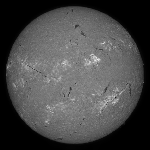

Durchläuft man den Prozess für eine geringeren Verschiebung von 4 Pixeln erhält man 0,4 Å bzw. v = +-18,3 km/s. Dann sieht man z.B. die Rotation der Sonne deutlich und auch welche Seite sich auf den Beobachter zu- und welche sich von ihm wegbewegt :

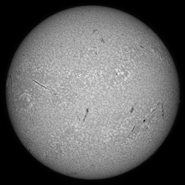

Auch den Vergleich zwischen den Emissionen in H-Alpha und H-Beta finde ich interessant. Er zeigt meiner Meinung nach auch, warum es kaum H-Beta Teleskope gibt ;)

Warum es keine H beta Teleskope gibt?
Es zeigt im Prinzip genau das gleiche wie H alpha, nur mit deutlich weniger Kontrast. Da bin ich ganz bei dir.

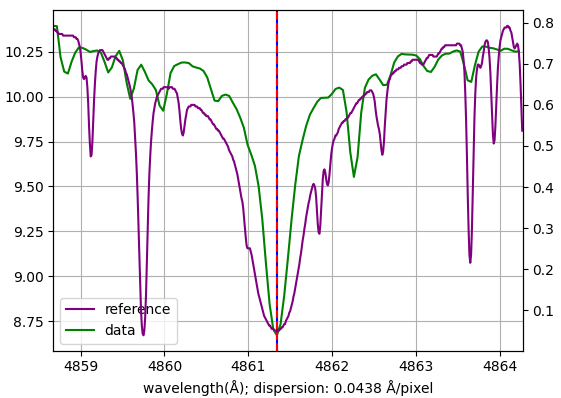

Ich bin mir nicht sicher ob H-Beta nur weniger Kontrastreich ist. Mir kommt es so vor, als würde man viele Strukturen, die in H-Alpha zu sehen sind, dort gar nicht finden. Zudem zeigt sich die Linie auch deutlich schmaler als H-Alpha :
Man beachte die Skalierung im Vergleich zum oberen Bild.

Vergleiche mal H beta mit H alfa beim richtigen Offset: da bringt H alfa mit Offset 0.4 A fast dasselbe Bild wie H beta in Linienmitte, wie ich im Thread weiter oben gezeigt habe. Im Solar Chat Forum und im Solex Forum hat es da recht interessante Diskussionen gegeben. Die Strukturen von H alfa Linienmitte sind dagegen in H beta nicht zu sehen.
