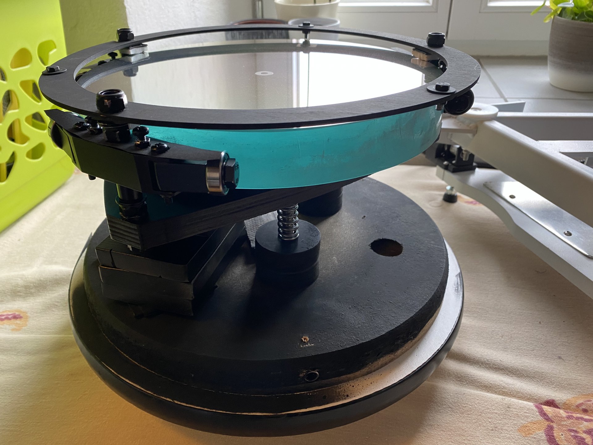

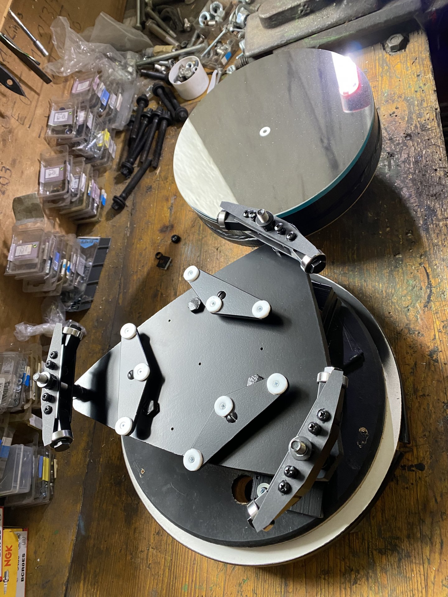

Ich habe es selbst mit einem 10" auf Dobson und EQ Plattform probiert. Da ich parallel ein EAA-Setup betreibe, bin ich sicher verwöhnt was Bedienung und Stabilität eines auf einer Azimutalen Montierung basierenden Teleskops anbelangt. Ich bin mit meinem Dobson/EQ-Plattform für EAA nicht klar gekommen. Es ist schon eine Herausforderung mit "Sensor" ein bestimmtes Objekt vernünftig zu suchen und exakt für den Sensor auszurichten. Fokus finden ist die nächste Herausforderung. Bei mir war es dann auch gepaart mit Kabel von der Kamera zum Laptop, was man sicher stabiler und besser fixiert gestalten könnte, als ich es im Testaufbau hatte. Aber im Dunkel irgendwo mal gezupft wenn man den Laptop bedient hat und die zuvor mühsam gefundene Position :mad: Nichts für meine Nerven!
Wenn ich mir jetzt vorstelle eine im Vergleich zu einer Astrokamera "bleischwere" Spiegelreflex an den Dobson zu hängen. Vielleicht sogar Okular gegen Kamera "on-the-fly" tauschen zu wollen. So viel Beruhigungsmittel könnt ich gar nicht einwerfen.
Es gibt einige Kollegen und Kolleginnen hier im Forum, die mit Dobson und EQ Plattform arbeiten. Die können Dich sicherlich viel besser beraten. Ich denke wenn eine DSLR vorhanden wäre, sich dazu einen Adapter kaufen und mal reinriechen in das Thema, macht Sinn. Aber zum Start sich heutzutage extra eine DSLR zu kaufen ist nach meiner Beurteilung der falsche Weg. Ich würde mir in jeden Fall eine Astrokamera holen und keine DSLR.

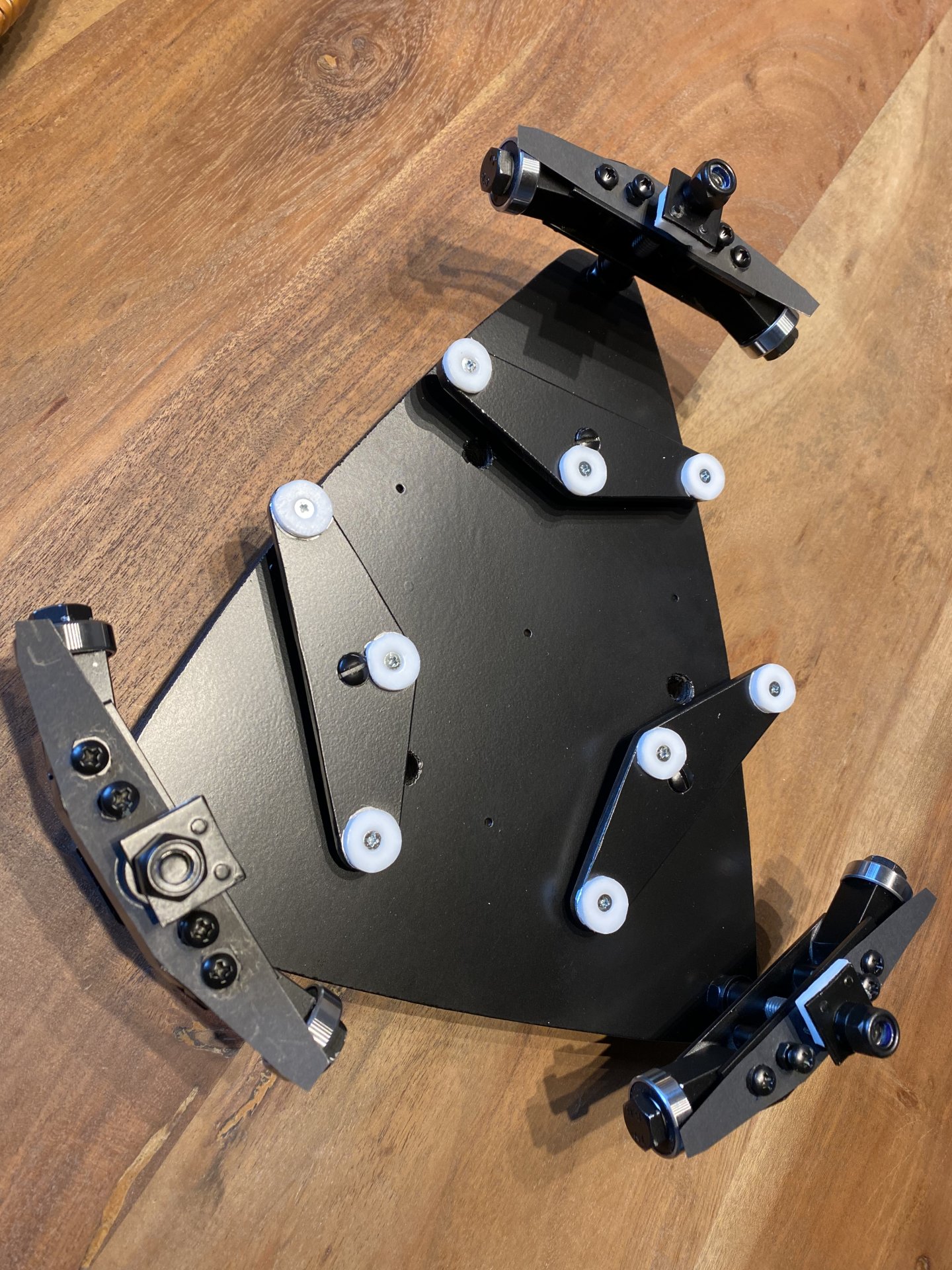

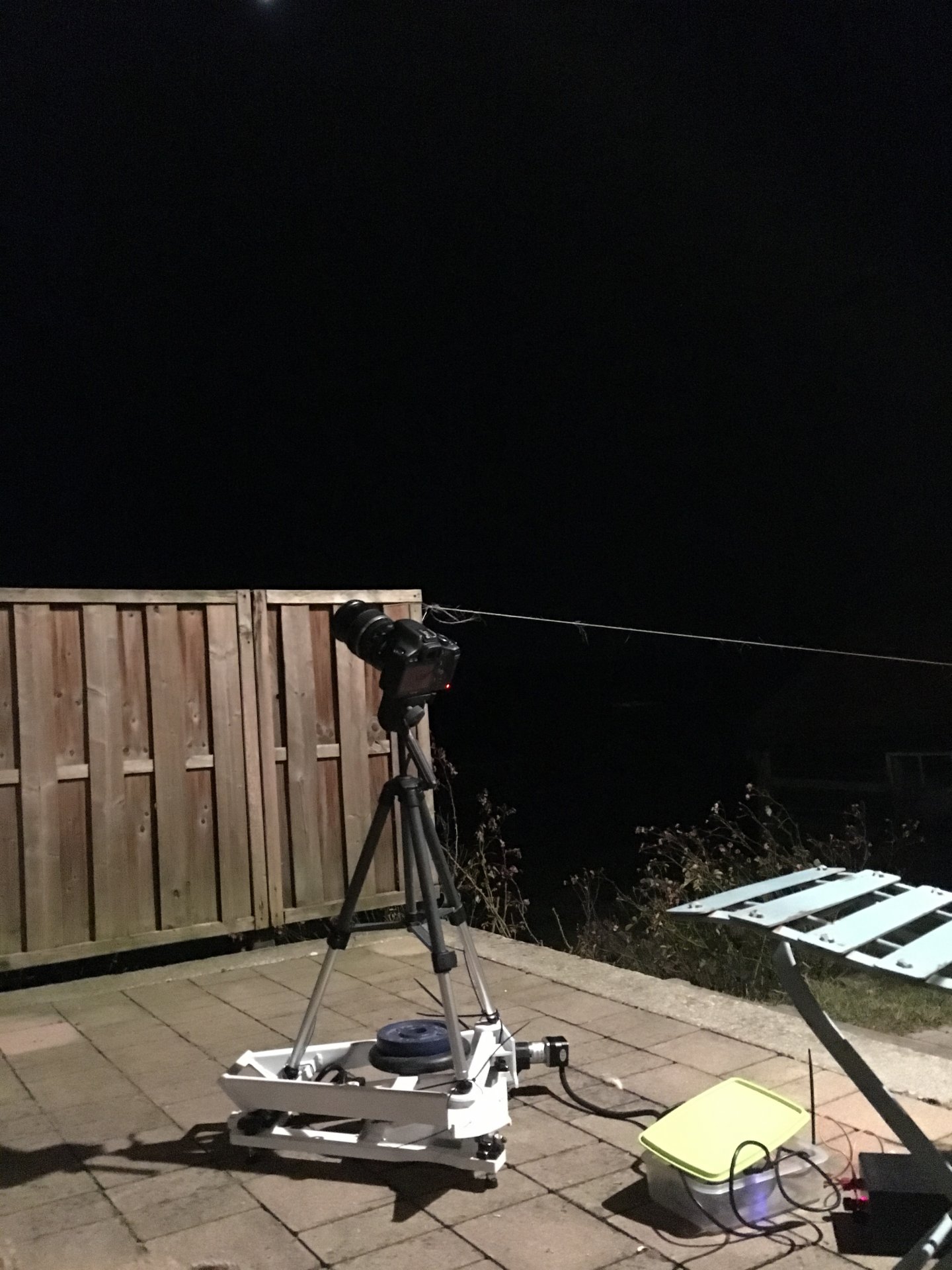

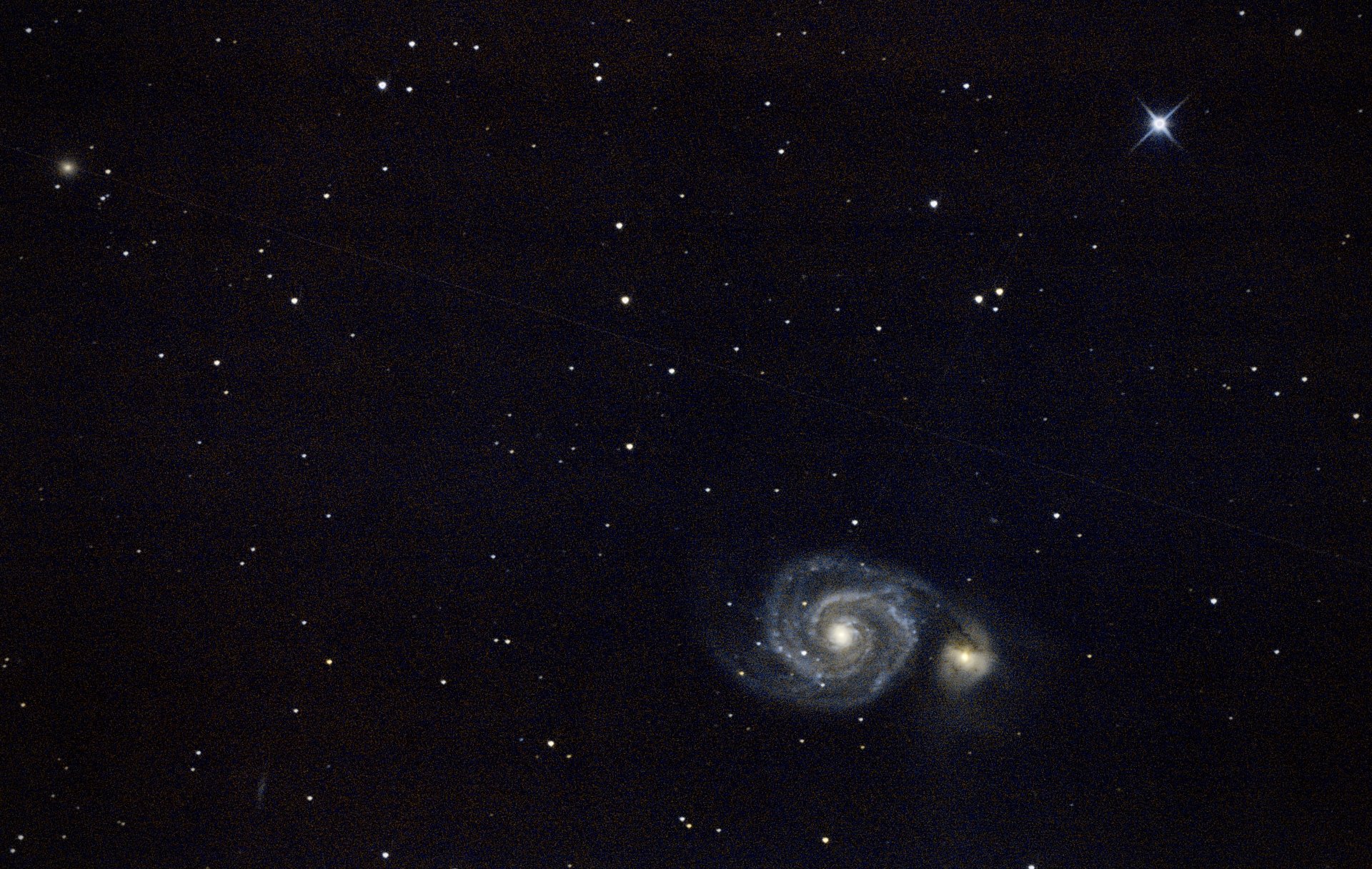

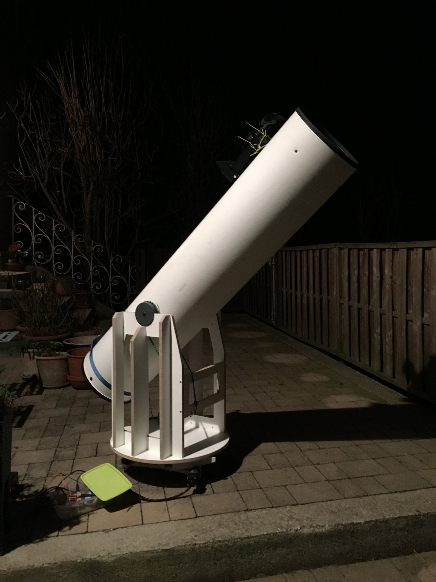

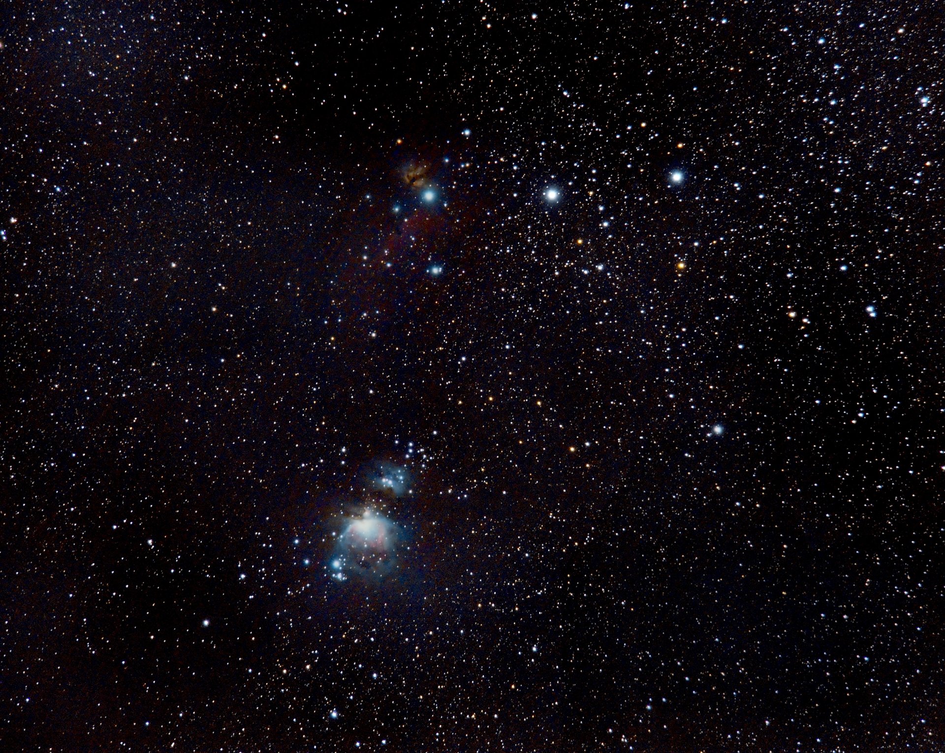

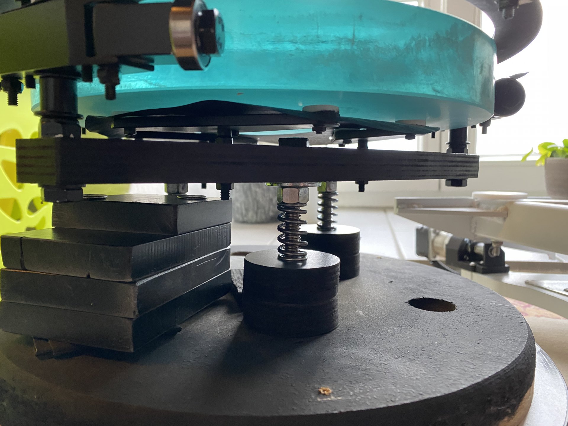

Ich habe exakt dein setup, und konnte mit einer gebrauchten EOS 550d erste Erfahrungen in der Astrophotographie sammeln.
Die Kamera mit ca. 15000 Auslösungen habe ich mitsamt Zoom-Objektiv für 200€ erstanden.
Ich habe gezielt nach diesem Modell gesucht, nachdem ich mich unter anderem in diesem Forum hier informiert hatte.
Bin ganz zufrieden mit der Kamera. Das Rauschen bis Iso 1200 erscheint mir sehr erträglich.
Meine Plattform ist ein Eigenbau mit Antrieb in beiden Achsen. Für Langzeitbelichtung (120s und mehr) mit dem Dobson nutze ich einen ebenfalls gebrauchten Lacerta mgen autoguider. Für die ersten Tests mit Normalobjektiv habe ich das Stativ der Kamera mit Kabelbinder auf der Plattform befestigt (sind die Aufnahmen von Orion und M31).
Test-Fotos siehe Anhang. Richtig lange Belichtungszeit von einer Stunde oder mehr in Summe habe ich noch nicht riskiert, da ich mit der Ausschuss-Rate noch unzufrieden bin, und auch mit Lichteinfall an der Basis vom Okularauszug und Sucherfenster zu kämpfen hatte.
Ich denke aber der Durchbruch steht kurz bevor ;-)
Den UV/IR Sperrfilter will ich noch ausbauen.
Eine Sache will ich aber nicht unerwähnt lassen: wenn deine Plattform nur einen Antrieb in Rektaszension hat dann wirst du auf die Methode mit Belichtungszeiten von 1 bis 3 Sekunden gehen müssen, und anschließend stacken sehr vieler Einzelaufnahmen.
Das geht natürlich mit der Zeit zu lasten der Verschluss-Mechanik einer DSLR, wenn du eine Stunde und mehr Gesamtbelichtungszeit pro Aufnahme willst.
Eine Verschluss-lose Kamera wäre was diesen Aspekt angeht von Vorteil.
Außerdem möchte ich noch anmerken das dieses Teil absolut essenziell für mich ist: Digitale Teilkreise mit Encodern und Kabeln war Gestern -> Heute gibt es Plate-Solving
Absolut genial meiner Meinung nach. Ich habe die Aufnahme fürs Mobiltelefon mit Kabelbindern am Telrad Sucher befestigt. Zu sagen dass das Teil ungemein hilft die Objekte zu finden wäre noch stark untertrieben.
Simon

Zum Problem mit dem Fokus bei dslr: das hatte ich natürlich auch, bzw. bereits mit dem Explore Scientific Komakorrektor beim visuellen beobachten.
Ich hab dann hin und her überlegt, allerdings wollte ich meinen original erhaltenen „Oldtimer“ auch nicht absägen.
Schließlich ist mir eine Lösung eingefallen. Die Spiegelzelle in meinem Dobson wird mit drei Schrauben über durch Federn vorgespannte Flügelmuttern gehalten und justiert.
Ich habe statt der Schrauben drei längere Stücke Gewindestangen verbaut, und unter die Federn Scheiben aus Holz untergelegt, die ich mit einem Lochsäge-Aufsatz für die Bohrmaschine hergestellt habe.
Dadurch wandert die Spiegelzelle im Tubus weiter nach vorn. Die Distanz kann man durch die Anzahl und/oder Dicke der Scheiben sogar justieren.
Ich hatte bedenken das man die Löcher in der Grundplatte auf der die Spiegelzelle sitzt vergrößern muss, weil durch die längeren Gewindestangen der Weg den sich die Flügelmuttern in radialer Richtung beim einstellen bewegen können größer wird.
Tatsächlich waren die Löcher groß genug, und das einstellen geht jetzt sogar viel weicher als früher, da das Lochbild in der original Spiegelzelle nicht ganz exakt zum Gegenstück gepasst hat.
Ein weiterer Vorteil der Konstruktion besteht darin, dass dadurch genug Platz für das extra Gegengewicht entstanden ist, das ich aus einer rostfreien Stahlplatte ausgeschnitten habe.
Denn das Gewicht von Komakorrektor, Kamera und Autoguider kommt schnell über ein kg. Wegen des Hebels waren ca. 3kg extra unter dem Hauptspiegel nötig, das sollte man nicht unterschätzen.

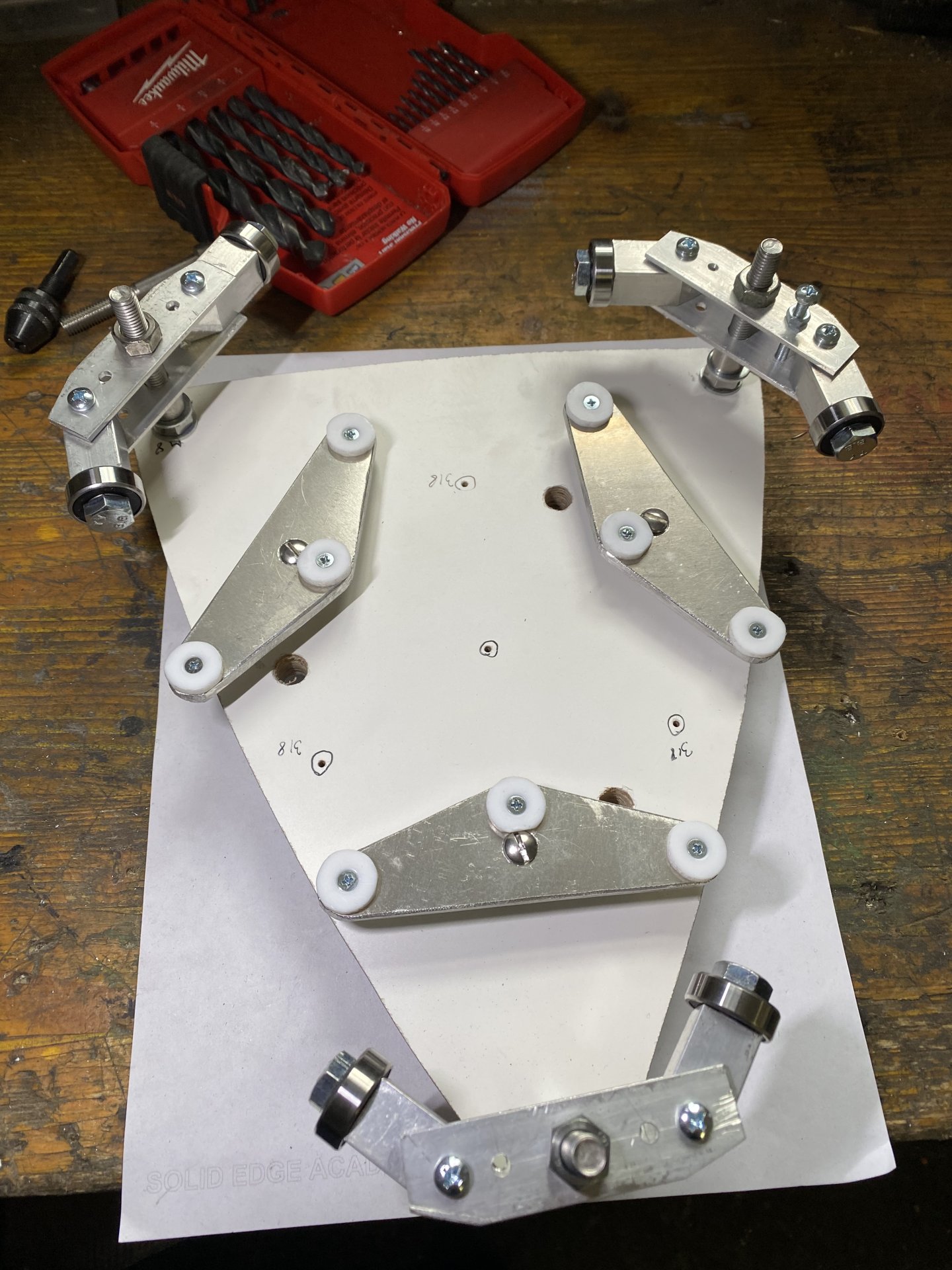

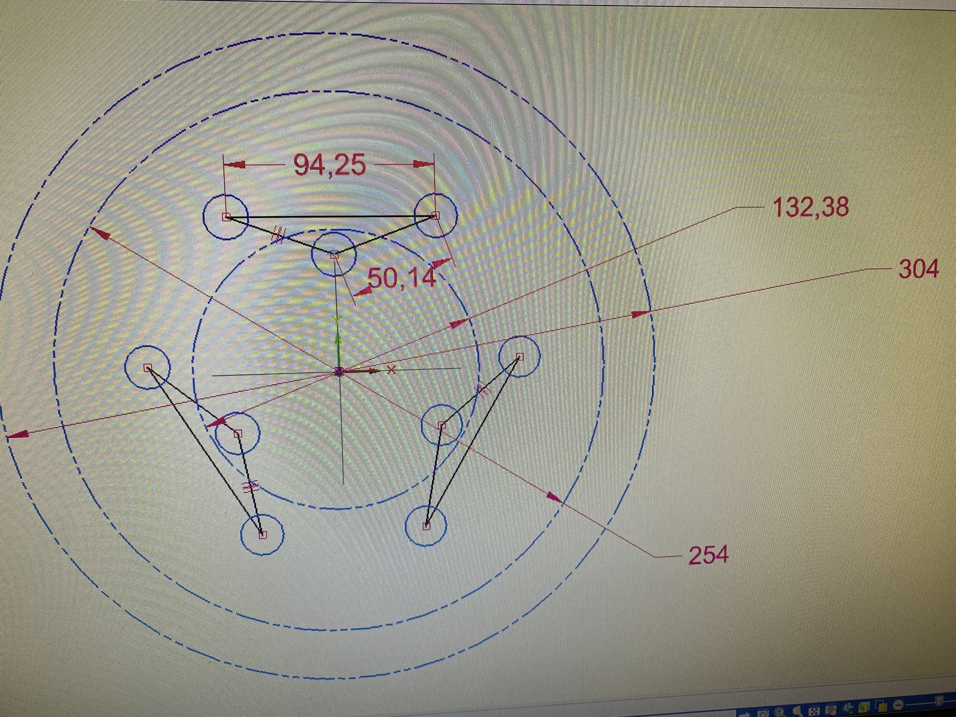

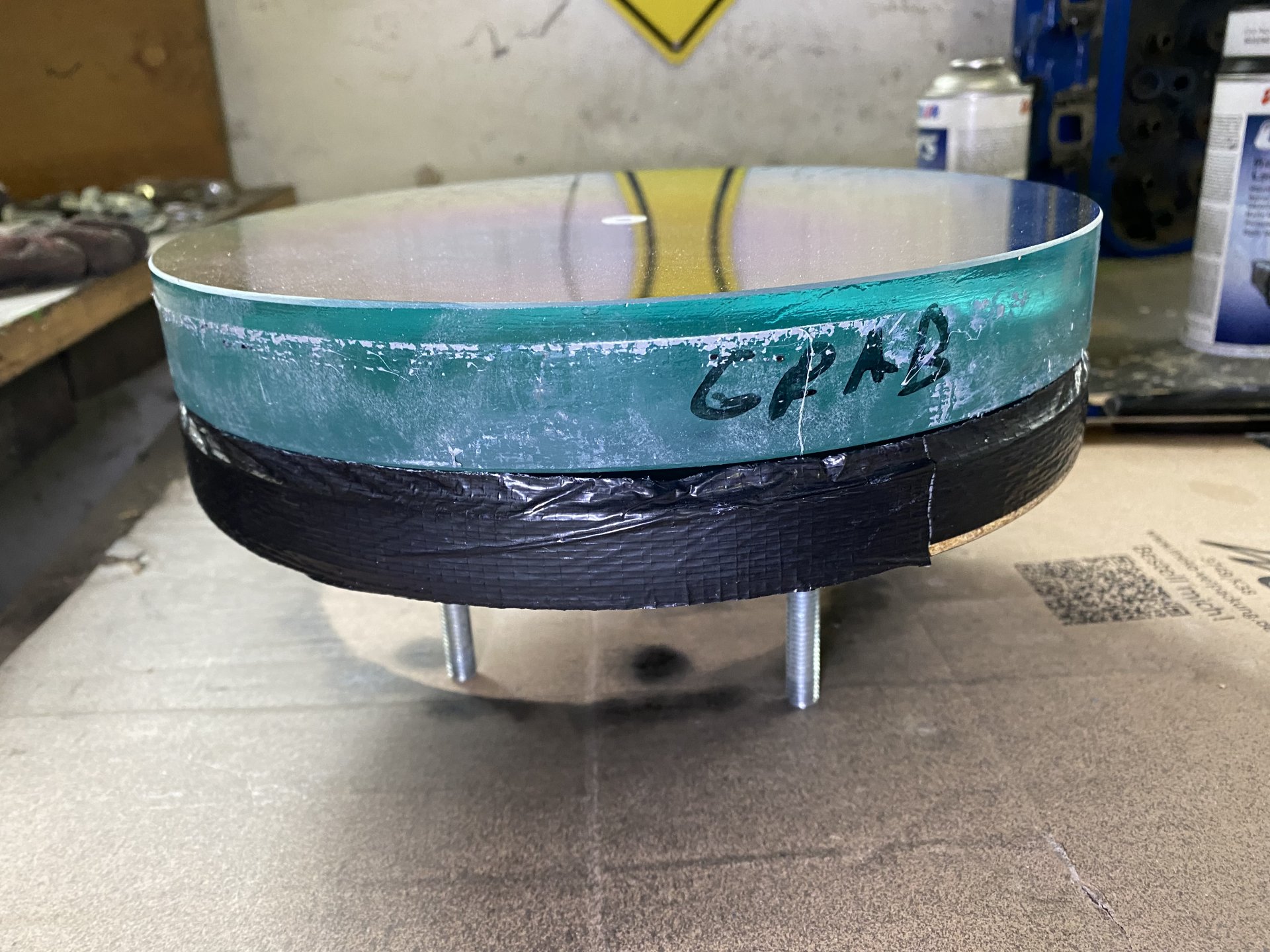

Im Anhang sind Bilder der ganzen Konstruktion zu sehen.
Die original Spiegelzelle welche der Hersteller GAT Telescopes 1994 verbaut hatte war etwas „oldschool“, nämlich ein Brett auf welches der Spiegel mit Silikon und Panzertape aufgeklebt war (Der Spiegel selbst ist dagegen von überragender Qualität)
Deswegen hab ich gleich eine neue Zelle gebaut, mit Wippen und seitlichen Aufnahmen mit Kugellagern in der Schwerelinie, ausgelegt mit Plop und dem „mirror edge support calculator“. Ob das unbedingt nötig war weiß ich nicht, aber die Methode mit Silikon und Panzertape erschien mir auch nicht ganz leicht beherrschbar, und ab musste er weil sonst die Schrauben aus dem Brett wo er draufgeklebt war nicht raus gegangen wären.
Dadurch das ich eine 3/8 UNC Gewindestangen verwendet hab konnte ich die original Flügelmuttern weiter benutzen, und von außen sieht das Teleskop 100% original aus.
