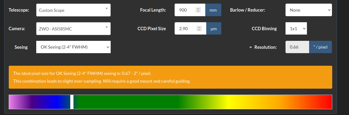

Da ca. 500,- € angedacht sind und die Asi120 vorhanden ist wäre für mich die 622 nicht die Wahl beim 150/900.
Da ist wirklich nicht viel um.
Selbst zu meiner 224 ist da nicht viel.
OK, neuere Chip-Generation.
Mit der 585 bekomme ich mehr Feld bei der relativ hohen Brennweite von 900mm.
Wobei die 585 bei dem Newton 150/900 zum over-sampling neigt.
Sieht bei meinem Newton 150/750 schon etwas besser aus.

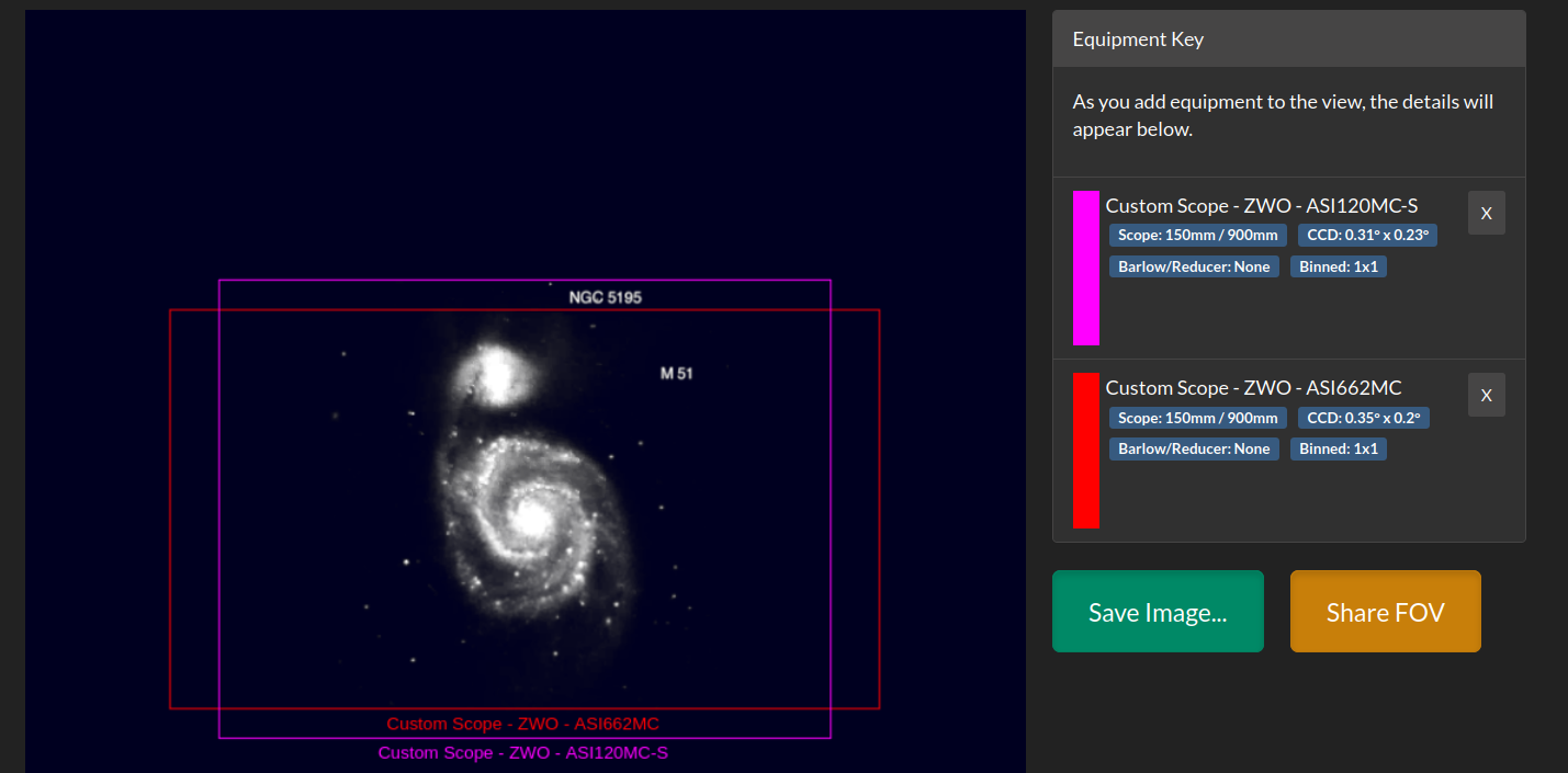

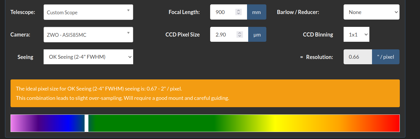

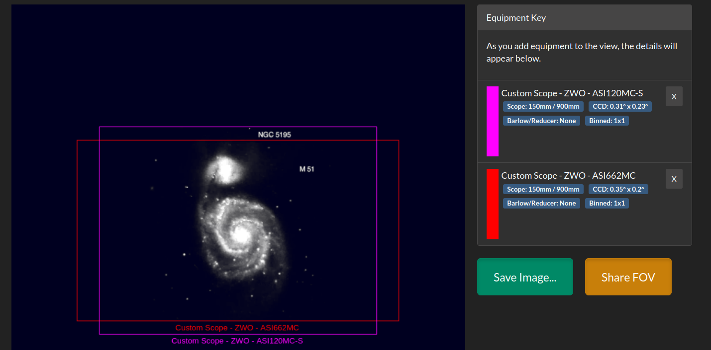

Den Anhang 372423 betrachten

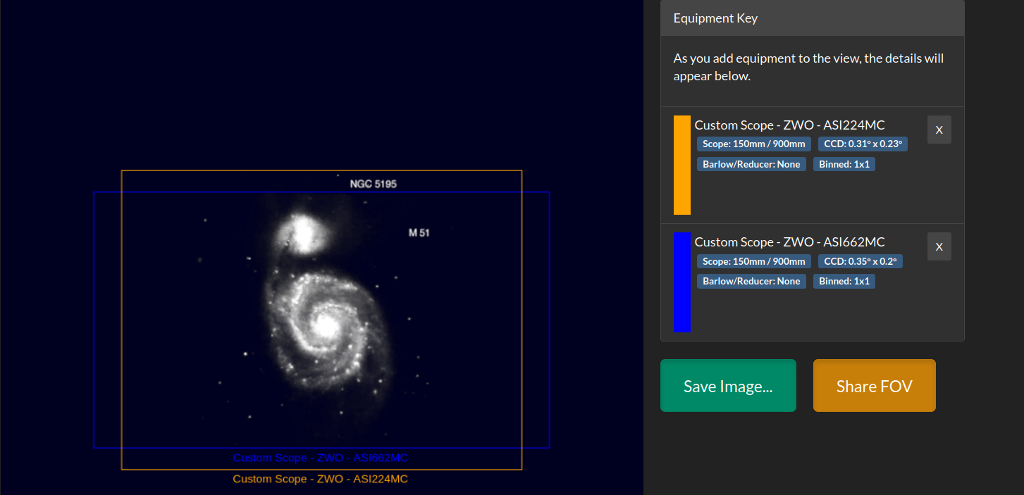

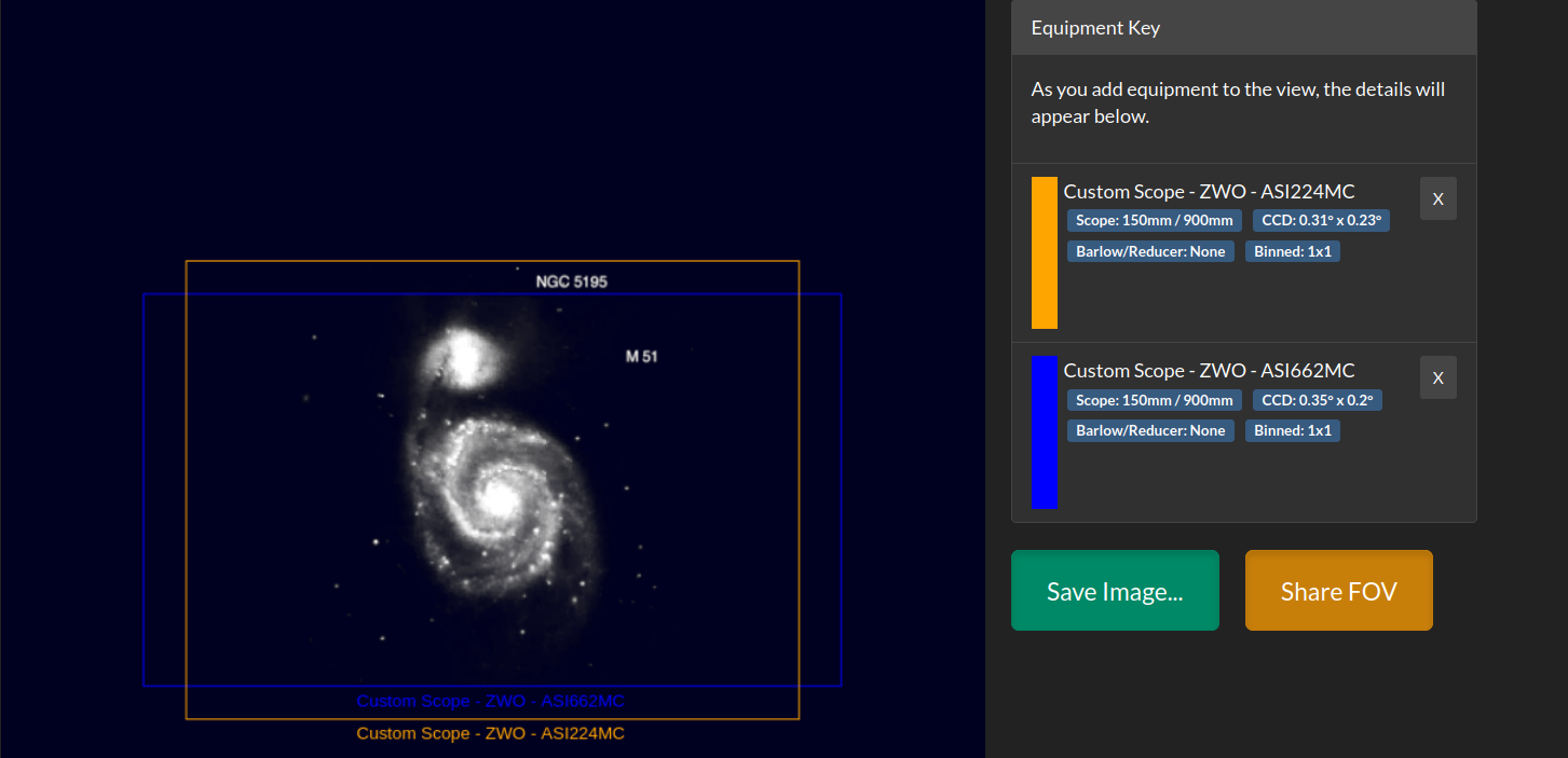

Den Anhang 372426 betrachten

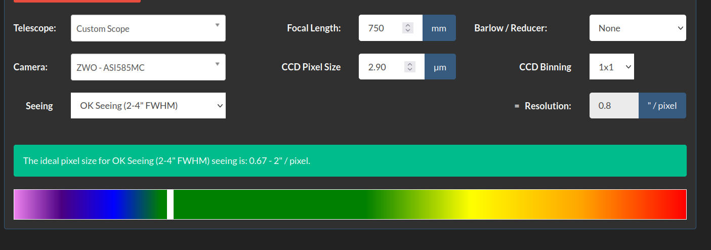

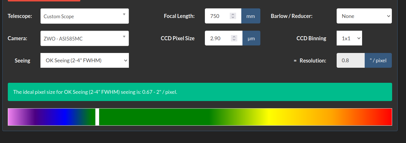

Den Anhang 372435 betrachten
Für mich ist die Wahl auf die 585 gefallen, wenn nicht was ähnliches zu ähnlichem Preis raus kommt, bis ich sie mir anschaffen sollte ;).
Auch was Olaf @Olaf M. schreibt überzeugt mich.

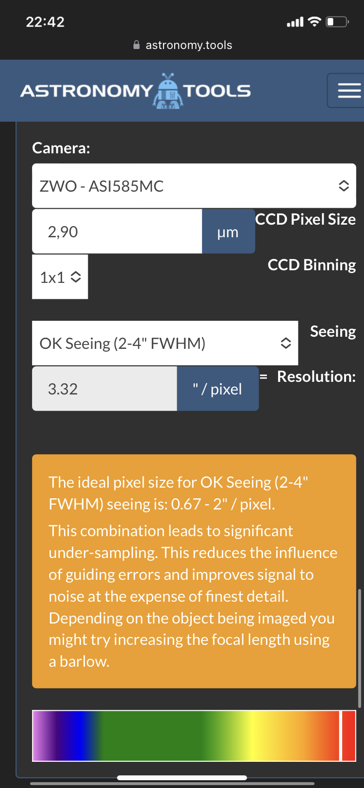

Ich würde den Unterschied zwischen 0,66 und 0,8 Bogensec./Pixel nicht zu hoch gewichten. Denke, das sollte beides gut funktionieren.
Das Thema „FOV“ sehe ich ähnlich wie Du und würde auch mindestens zur 585er tendieren.
