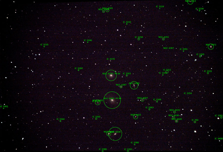

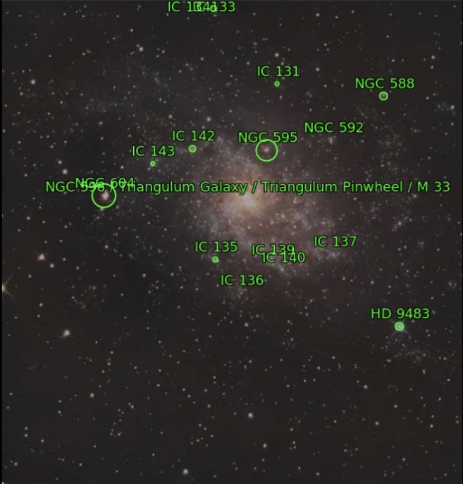

nova.astrometry.net findet dennoch erstaunlich viel:
Die Seite kannte ich noch nicht. Gleich mal ausprobiert mit M33, der Dreiecksgalaxie, die ja bekannt ist für massig H-Beta Regionen :)
Besonders faszinierend finde ich die größte H-beta Region NGC604 (Foto von Hubble):
Und diese Info dazu aus Wiki:
„It is over 6,300 times more luminous than the Orion Nebula, and if it were at the same distance it would outshine Venus.“
Schwer zu fassen dieser Satz :)

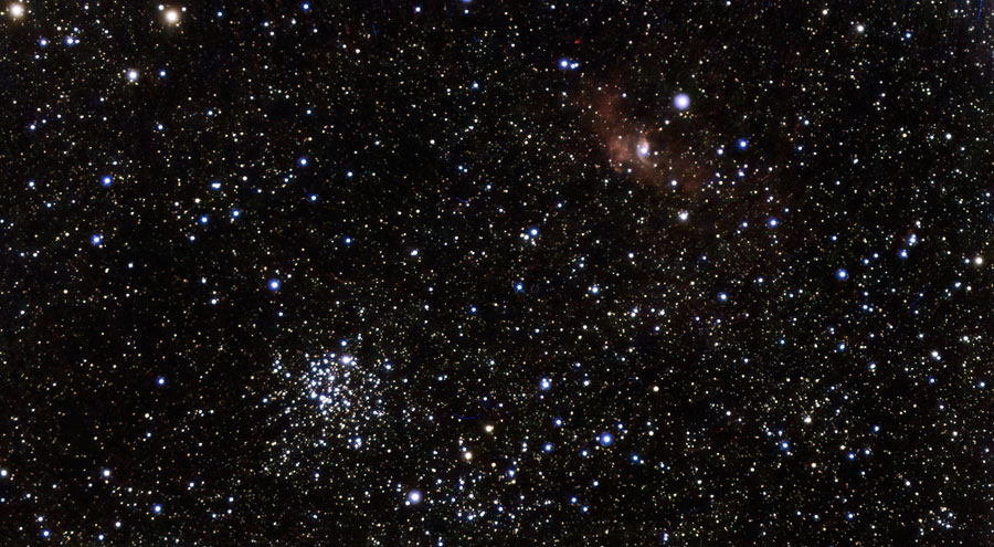

Wegen "unclear sky" ein weiteres Beispiel aus der "Vespera-Mottenkiste", Blasennebel NGC 7635 und M 52 auf einem Bild.
Viele Grüße, Gerd
PS: Sorry, sehe gerade, dass ich das schon mal in diesem Faden geposted habe...

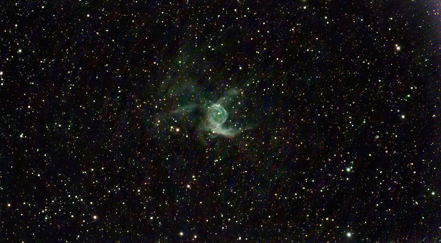

Als "Ersatz" mal Thors Helm (NGC 2359):

Auf Thor‘s Helm freue ich mich Anfang 2024 ganz besonders :)
Ist Dir sehr gut gelungen die Aufnahme!

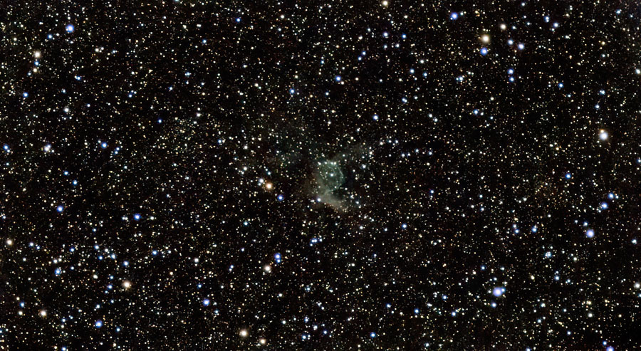

Kurzer Nachtrag zu Thors Helmet: Das Foto ist mit dem Dual-Band-Filter für das Vespera aufgenommen (1830s = 183 Aufnahmen) und bearbeitet (auch mit Topaz Denoise).
Und hier zum Vergleich Thors Helmet ohne Dual-Band-Filter (auch 1830s) und ähnlich bearbeitet. Beide Aufnahmen aus dem Februar 2023 (an verschiedenen Tagen).
Viele Grüße, Gerd
Viele Grüße, Gerd
Den Anhang 367987 betrachten
Ein doch sehr deutlicher Kontrastunterschied. Auf dem Bild ohne Dual NB Filter sind die westlichen Ausläufer des Nebels überhaupt nicht zu sehen…

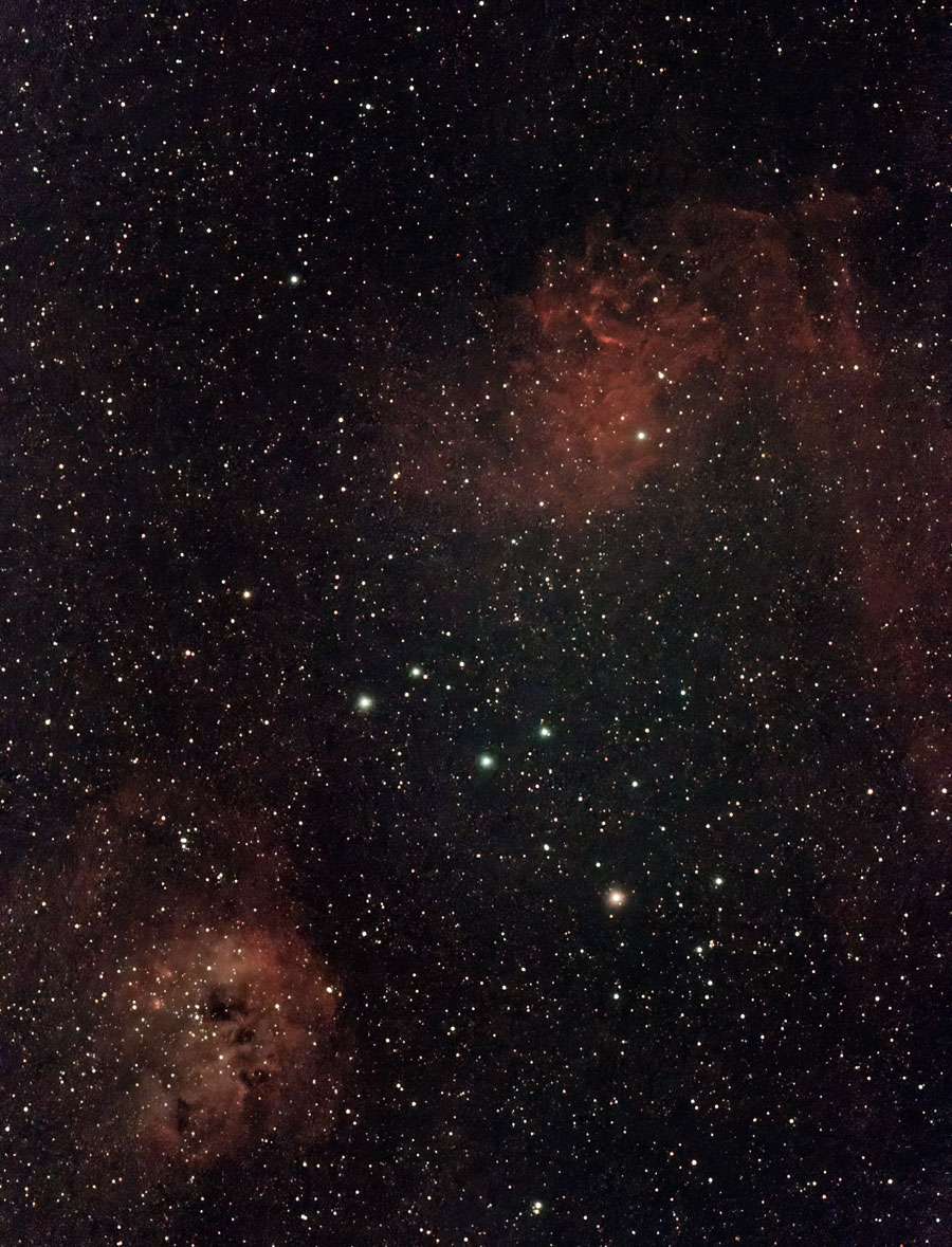

Guten Abend,
heute endlich wieder CS, zumindest teilweise. Nächste Woche soll es ja wieder nur regnen. First Light mit meinem neuen 102/714 Photoline APO. Ehrlich gesagt bin ich nicht so begeistert, ich kann keine signifikante Verbesserung zu meinem popeligen 80/560 ED erkennen. Die Sternabbildung ist sogar schlechter, wahrscheinlich aufgrund des Guidings. Lediglich die Vergrößerung ist höher, aufgrund der Brennweite. Trotz 0,8 Reducer. Ich denke, ich werde das Teleskop zurücksenden, oder es nur für Planeten verwenden, aber dafür ist es auch zu schade. Ich hab mir jedenfalls mehr davon versproche.
Trotz allem kommt der Nebel IC 405 ganz gut raus, 200 x 30 Sekunden. Wie immer minimal bearbeitet in Lightroom iOS.
Gute Nacht!
Olaf

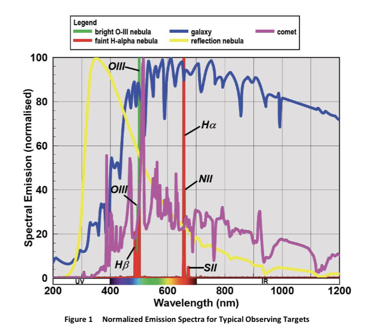

Wenn man dem folgenden Emissionsspektrum von J. Thompson (CloudyNights) Glauben schenken mag, emittieren Reflexionsnebel am stärksten bei ca. 400 nm. Daher wären der Baader Neodymium, der zwischen 400 und 700 mm durchlässt und ganz besonders der L-eNhance fehl am Platz. Sollte ohne Filter am besten klappen?
Der L-eNhance lässt ja sowohl H-Beta als auch OIII durch und das erscheint grün/blau. Jedoch kommt es vermutlich auf die Bandbreite an… das sind ja nur ca. 27 nm bei H-beta/OIII und 13 nm bei H-Alpha.
Für die Pause-Swap-Resume Technik braucht man - wie ich das einschätze - entweder eine Filterschublade, oder besser noch, ein EFW. Ggf. müsste man nach dem Filterwechsel etwas nachfokussieren. Bei mir mit Bathinovmaske, bei anderen automatisch mittels EAF.
So könnte man die blauen Reflexionsanteile bei Emissions-/Reflexionsnebeln wie IC 405 (Flaming Star Nebula) mit einem breitbandigeren oder ohne Filter erfassen, die Emissionsanteile hingegen mit L-eNhance/L-extreme oder vergleichbarem Filter :)
Das ist nicht so schlimm wie es sich anhört. Bei 400nm lassen die Kameras von der QE her schon ziemlich nach. Zusätzlich ist die Bayermatrix meistens so ausgelegt, dass im Grünen um die 500nm der Durchlass maximal ist um OIII voll einzufangen. In dem Bereich liegt auch die Peak QE. Meiner Erfahrung nach sind blaue Reflexionsnebel im Grünen genauso stark wie im Blauen. Mit dem ZWO Duoband werden die blauen Reflexionsnebel schon deutlich schwächer, sind aber noch gut zu sehen.
Es ist aber nicht jeder Reflexionsnebel gleich. Wenn man einen späten Sterntyp hat, kann der Nebel durchaus auch mal orange-bräunlich bis weiß sein.
Interessant :)
Du hast da vermutlich nochmal deutlich mehr Erfahrung. Das Spektrum meiner ASI 533MC sollte ich mir in dem Zusammenhang vielleicht nochmal anschauen.
Wie würdest Du den L-eNhance bzgl. Reflexionsnebel einschätzen? Bei IC 405 hat der ja leider „versagt“… :)

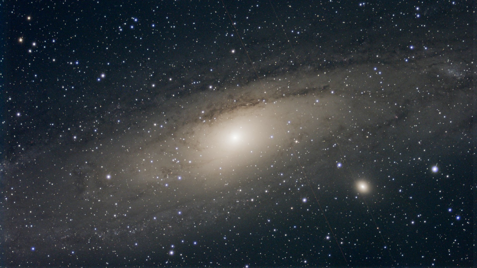

Guten Morgen zusammen,
gestern war ja mal ein überragender Abend. Früh dunkel, mild, trocken, nachdem es bis 17 Uhr viel geregnet hatte, wenig Wolken, allerdings recht viel Wind, der Preis für CS nach dem nassen Tag. Trotzdem hat das Guiding sehr gut funktioniert. Ich hab ab 20 Uhr losgelegt und erst Mitternacht aufgehört. So lange am Stück konnte ich noch nie das Teleskop laufen lassen. Ich konnte mich aber mangels Planung nicht auf ein Objekt konzentrieren, was vielleicht mal ganz schön gewesen wäre. Statt dessen bin ich anfangs ein wenig herumgeirrt am Himmel, auf der Suche nach geeigneten Objekten. Im Laufe des Abends kamen dann natürlich andere Objekte ins Blickfeld, so dass es dann ein Streifzug wurde. Angefangen hab ich mit H & CHI im Perseus. Ca. 20 Minuten. Dann ging es aus Verlegenheit zu Andromeda, wo ich 100 Minuten Belichtungszeit sammeln konnte. Dann brach das Guiding aufgrund einer heftigen Windböe ein und ich brach ab, um den Livestack nicht zu versauen. Dann noch kurz als Gag Uranus angefahren. Ob das da die kleinen Pünktchen rund um Uranus seine Monde sind? Ich prüfe das mal. Danach noch 40 Minuten Plejaden und zum Abschluss 20 Minuten Flammen- und Pferdekopfnebel. Zum ersten Mal. Leider ging nicht mehr, weil Orion noch zu tief für meine Terrasse stand. Ein Olivenbaum steht da im Weg und hat für verzerrte Sterne gesorgt, weil der Wind die Zweige permanent bewegte.
Die Fotos hab ich eben ganz kurz in Lightroom iOS etwas gestreckt, sonst keine Bearbeitung, gestern habe ich auch bis auf UV/IR keine Filter benutzt. Das werde ich auch erst mal so beibehalten.
TS80/560 ED mit 0,8 Reducer, AsiAir, AM3, Asi 585 mc
LG Olaf
