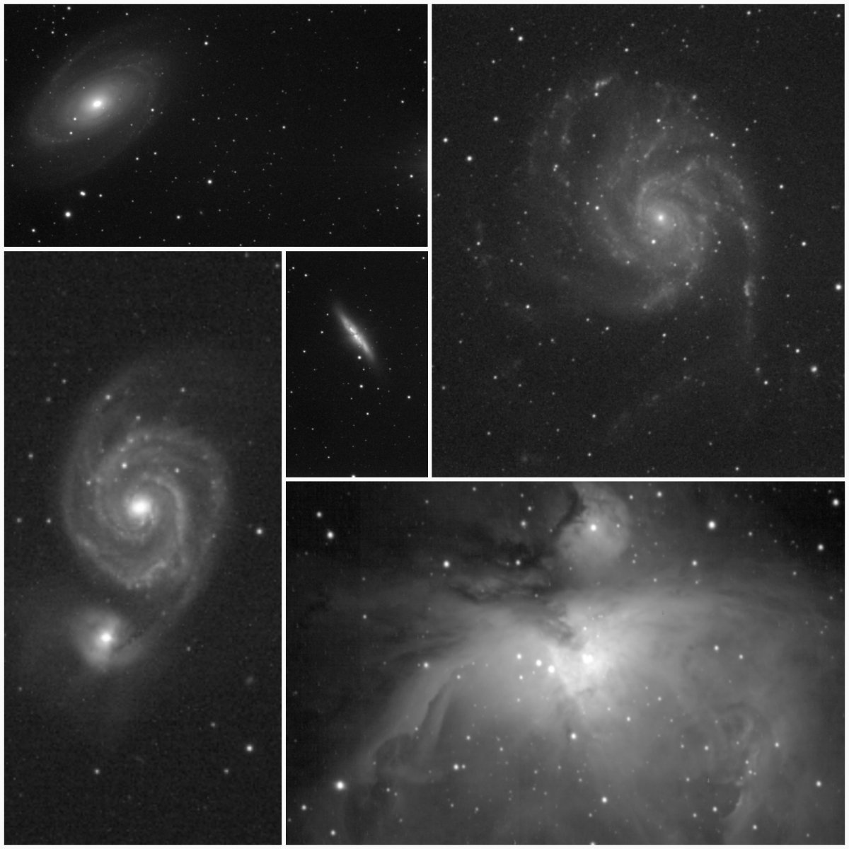

Ich habe im März meine ASI183MM bekommen und natürlich mal alles ausprobiert. Die mitgelieferte Software "ASI-Studio" ist etwas gewöhnungsbedürftig, dann aber sehr einfach zu bedienen.
Am Abend des 25. März habe ich mich dann hingesetzt und alles einmal ausprobiert. Leider habe ich von den Live Stacking Bildern nur nach M42 da. Ich habe erst später gesehen, dass man die Bilder auch speichern kann.
Aber von meinen Testaufnahmen habe ich noch etwas gefunden. Ich kann mich aber nicht mehr an meine Instrumente erinnern, aber im Prinzip kämen nur 4 infrage. Wie gesagt, die Aufnahmen entstanden alle am Abend 25.03.2020
Belichtungszeit 60 Sek, M101 120 Sek, M42 Live Stacking Zeit?

@Bernd, das sind ja traumhafte Bilder, das bekommt mal sonst ja nicht durch das Okular vor die Augen!

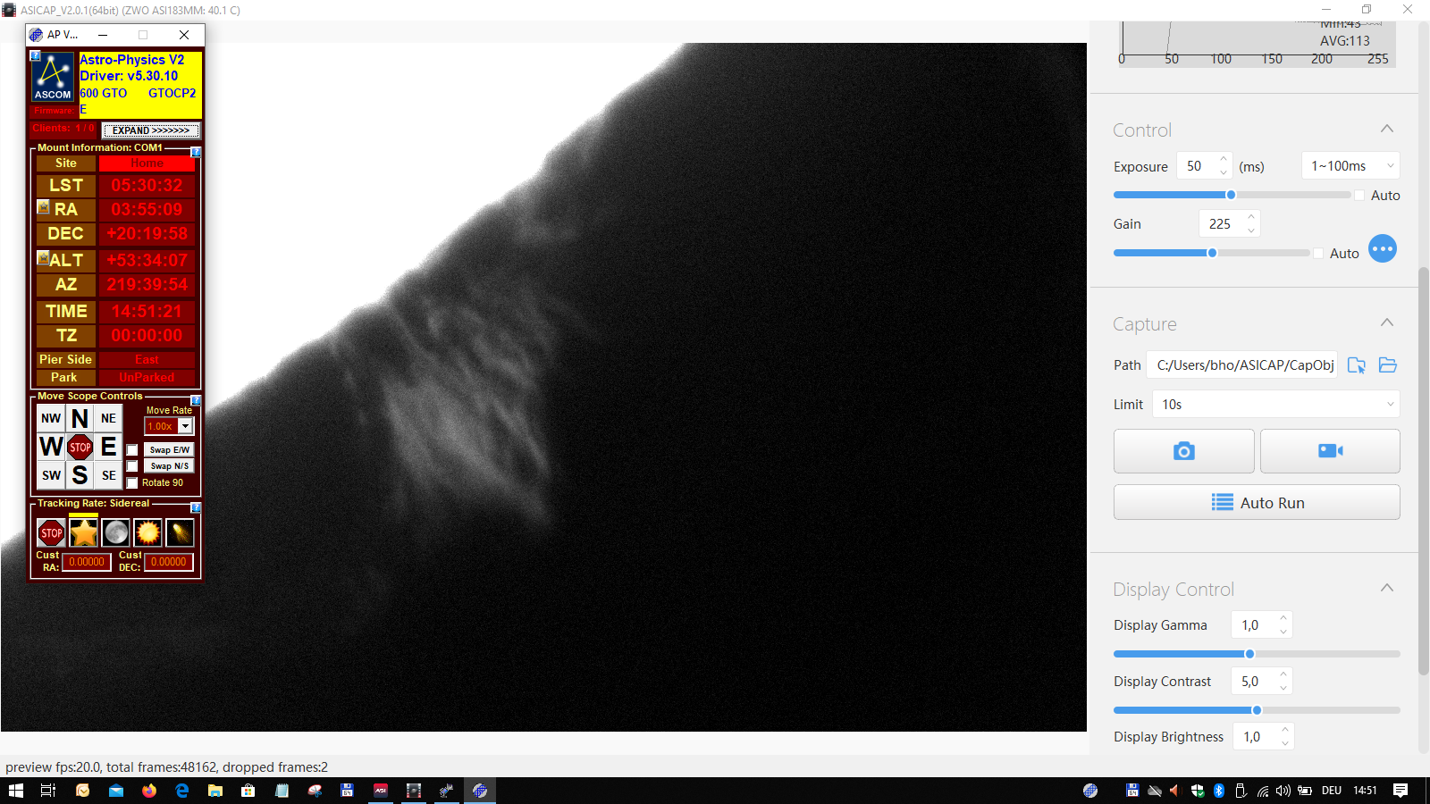

eine Software wie SharpCap gleicht das schon aus, nur wenn Du natürlich so lange belichtest, dann hast Du in jeder Belichtung Streifen als Sterne. Das kann SharpCap dann nicht mehr rausrechnen. Das meinte ich.
Beim Stacking werden die Aufnahmen anhand von Alignment-Sternen ausgerichtet. Das ist manchmal sogar ein Problem, denn wenn SharpCap keine Alignment-Sterne erkennt, dann wird das Stacking verweigert bzw die Frames gedropped. Da kann man auch dran verzweifeln, wenn auf der Aufnahme die Sterne klar zu sehen sind aber SharpCap sie nicht erkennen kann - warum auch immer.

das mit den Aussetzern von SharpCap unter W10 kenne ich auch.

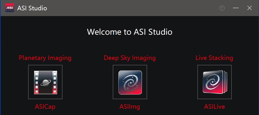

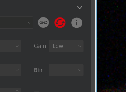

Ja, das ASIStudio ist einfach zu bedienen, aber für's Gain hat es nur drei Einstellmöglichkeiten, low, middle und high.
Bissi dürftig finde ich.
Für "richtige" Aufnahmen nimmt man doch Planetary Imaging und Deep Sky Imaging, und da kannst Du Gain stufenlos anpassen.
Bei Planetary Imaging (ASICAP) strufenlos, slider.
Bei Deep Sky Imaging low, middle und high
Habe allerdings ASIStudio nur einmal kruz ausprobiert im Live-Stacking.
Da ist mir SharpCap positiver aufgefallen, auch wenn es gelegentlch unter Windows zickt.

Aber für's Live-Stacking unter Linux hab ich bis jetzt nur dieses ASIStudio gefunden. Was da recht blöd ist, dass es für das Gain nur "low", "middle" und "high" gibt. Nicht wirklich hilfreich :oops:.
