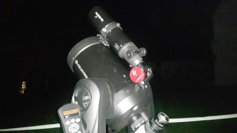

ich möchte auf mein CPC800 ein EAA Setup mit einem kleinen Refraktor und einer Kamera aufsatteln. Ziel ist, dass ich visuell mit dem C8 beobachten kann und zusätzlich durch den Refraktor ein Live-Bild auf dem Notebook habe was ich über Autostacking mit einer CMOS- oder CCD-Kamera aufnehme. Sieht also prinzipiell so aus (Kamera fehlt noch und richtig festmachen muss ichs noch):
Hierzu habe ich - wie man sieht - einen kleinen 80/400 Refraktor günstig erworben. Grund für den Kauf war das geringe Gewicht (= wenig Last für das CPC) und die kurze Brennweite = viel Gesichtsfeld bei relativ großer Öffnung. Klar: Farbwerfer!

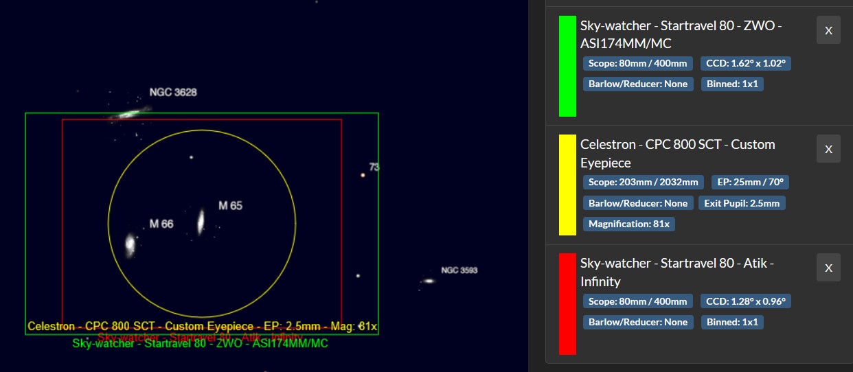

Im Moment habe ich eine Kamera... geliehen. Und zwar eine ATIK Infinity C. Mit der teste ich grad rum - bisher nur am C8, weil ja die Befestigung für den Refraktor noch fehlt. Die Ergebnisse sind eher noch nicht motivierend. Den M42 fand ich im Okular fast spannender als über die Kamera auf dem Notebook. Aber ich denke das wird noch - ich muss noch üben und vor drei Tagen war auch Mond.
Muss ich wirklich so eine teure Kamera nehmen oder bin ich mit einer ZWO ASI 174 Mini (SW) nicht sogar besser bedient, denn die müsste als SW-Kamera sogar empfindlicher sein und hat die doppelte Auflösung? Der Aufnahmebereich ist ja bei beiden ähnlich:
Hier noch verglichen mit dem Gesichtsfeld des C8 mit einem 25er 2" 70° Okular.

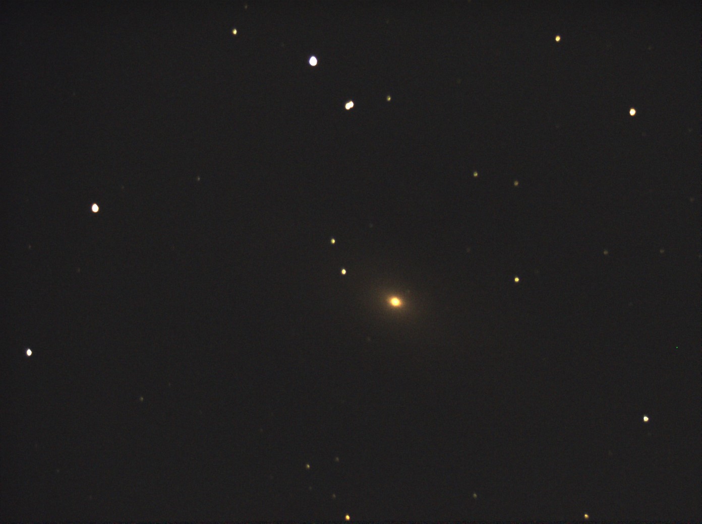

Die ersten Tests mit der Atik Infinity verliefen ganz gut, wenn auch etwas ernüchternd was die Qualität der Ergebnisse angeht:
Das soll M81 sein. Aufgenommen mit der Atik Infinity am C8 mit 0.63 Celestron Reducer am 1.4.2020 südlich des stuttgarter Flughafens. Wichtige Zusatzinfo: fast 50% Mond, die ganze Nacht.
Zumindest technisch funktionierte es aber...

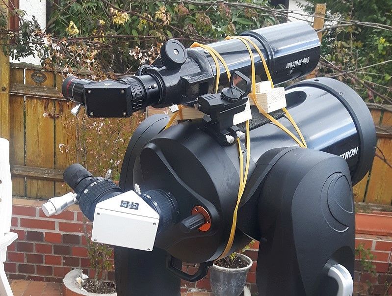

Obwohl meine Teile zum Befestigen des ST80 am CPC noch immer nicht alle da sind, konnte ich doch improvisieren für einen ersten Test vor zwei Tagen:
Die Installation der Treiber und von SharpCap war problemlos. Einzig der Umstieg von der Infinity Sofware auf SharpCap war etwas gewöhnungsbedürftig, da viel mehr manuell einzustellen ist. Vor allem das Alignment hat erstmal Probleme gemacht, da SharpCap meldete, dass es nicht genug Alignmentsterne findet. Des Rätsels Lösung war dann, dass man ein Digital Gain für das Alignment separat einstellen kann und das auch keinen Einfluss auf die Bildakquise zu haben scheint. Also dort auf 4 x gegangen und dann klappte das Alignment auch.

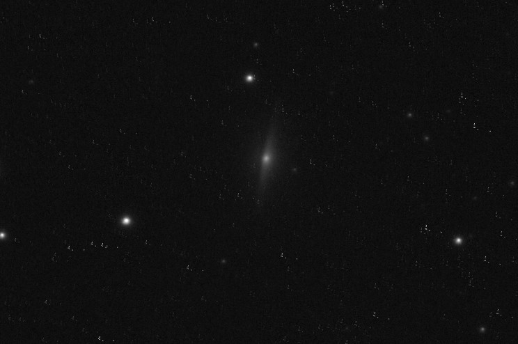

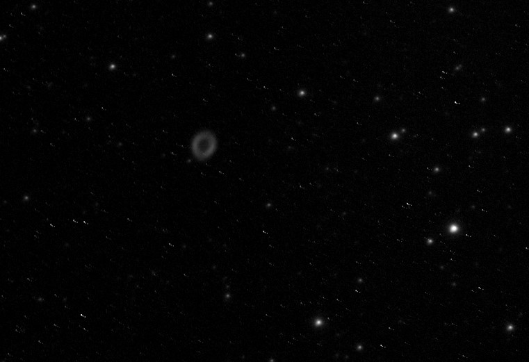

Die ersten Bilder sind meines Erachtens vielversprechend. Aufgenommen am 11./12.4.2020 bei 87 % Mond, allerdings vor Mondaufgang wieder südlich des stuttgarter Flughafens.
M104
M57
Die Bedienung von SharpCap finde ich etwas geschmeidiger als von Infinity. Insbesondere gefällt mir das Speichern der Ergebnisse wo die Bilddaten mit protokolliert und gespeichert werden, ausserdem werden Dateiverzeichnisse und -namen so organisiert, dass man später noch die Abfolge und die Zeiten nachvollziehen kann.
Soweit bis hierhin. Fazit: so wie es aussieht funktionert ASI120 mit dem kleinen Refraktor recht gut für das was ich will: Himmelsobjekte durch EAA sichtbar machen, die visuell mit dem C8 schlecht zu sehen sind. Tatsächlich war es vorgestern so, dass ich sowohl M57 als auch M104 mit dem C8 bei 81facher Vergrößerung und einer AP von 2,5mm gut erkennen konnte aber natürlich nicht so deutlich wie über die Kamera.
Problematisch waren sehr schwache Objekte, wie zum Beispiel M51. Die habe ich überhaupt nicht in den Griff bekommen. Bis 10 s Belichtungszeit lief alles gut, darüber war irgendwie nichts zu machen. Aber ich hatte beim first Light mit der Kamera und als absoluter Anfänger mit EAA noch mit so vielen Dingen zu kämpfen, dass ich noch einige Nächte brauchen werde, um wirklich brauchbare Ergebnisse zu erzielen.

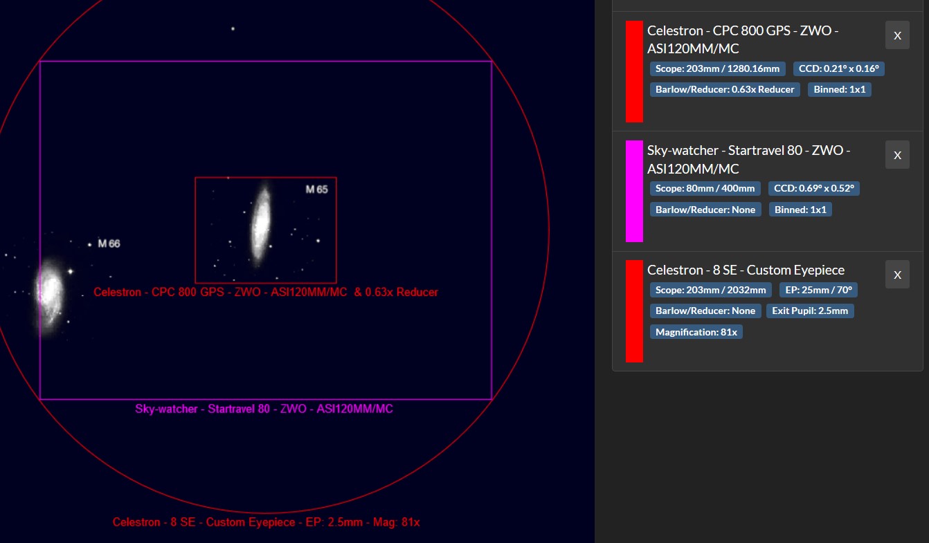

Hier am C8 mit dem Lieblings-25-mm-Okular in 2" im Vergleich mit der 120er Kamera am ST80.
Die 120er ASI hat am C8 selbst mit dem Reducer so einen kleinen Bildausschnitt, dass es fast unmöglich sein dürfte vernünftig zu arbeiten, weil das Objekt ständig aus dem Bild läuft. Die Nachführung ist ja nicht so exakt ohne Guiding. Aber probieren werde ich es natürlich Trotzdem.

Passt alles zu meiner Beobachtungssituation und Umgebung (Balkon, Bortle ca.5, wenig Störlicht, Laternen und son Kram).
Alles schön transportabel, wenn ich dann doch mal raus fahren will.
Habe mir auch schon zwei Objekte ausgesucht, M44 und NGC 2281, um mit den beiden Softwaren, SharpCap und AsiStudio, zu experimentieren.
Bin sehr gespannt, was ich so auf den Monitor des Notebooks zaubern kann.
Nochmal zurück zum C8 und der Asi294.
Rein von der Formel her liege ich da aber sowohl mit Reducer als auch ohne unter der Range, oder ist das nicht das Maß aller Dinge?
VisuSCor
Mitglied
Nein, nicht bei Oversampling.
Achtung: gefährliches Halbwissen:
Oversampling bedeutet, soweit ich das verstanden habe, dass die Auflösung zu hoch ist. Aus der Formel
Image Scale = Pixel Size / Focal Length * 206
bekommst Du ja die Auflösung pro Pixel in Bodensekunden. Soweit ich weiß (jetzt wirds ganz dünn) können wir, wenn das Teleskop das technisch bringt, ca 1 Bogensekunde auflösen. Abhängig vom Seeing eher weniger. Sind wir mit der Kamera besser, also höhere Auflösung pro Pixel, dann neigt das Bild zum Verpixeln. Das wiederum lässt sich aber beheben, wenn Du einen großen Sensor mit entsprechend hoher Auflösung hast - dann kannst Du ja die Pixel am Ende einfach zusammenfassen.
mein Fazit: Oversampling bei goßer Pixelmatrix ist kein Problem, Undersampling sollte man vermeiden, weil was nicht da ist kann man auch nicht mehr herzaubern...
Jetzt können die Fachleute bitte mal sagen, in wieweit ich richtig liege mit meinem Anfängerwissen.
