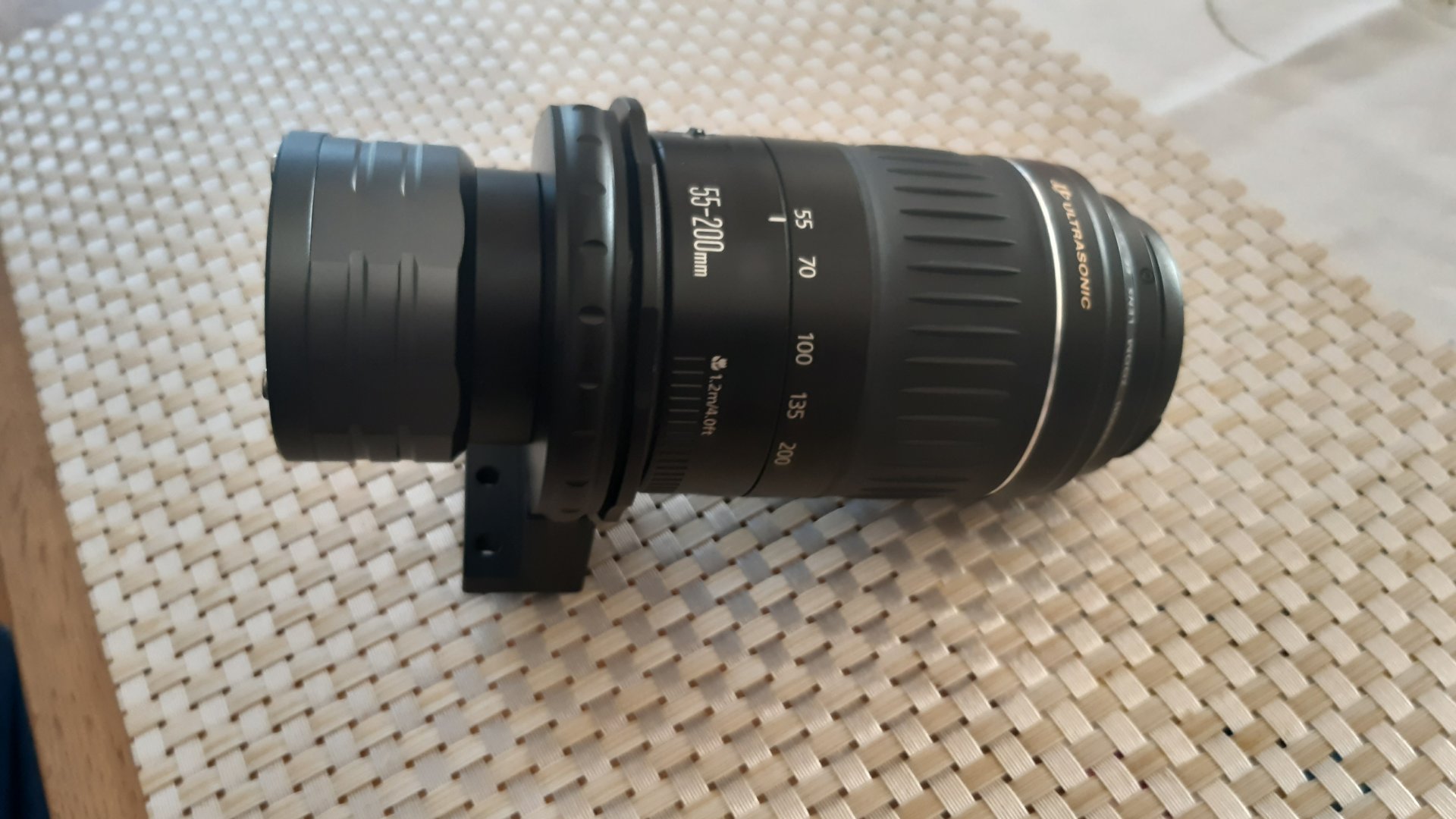

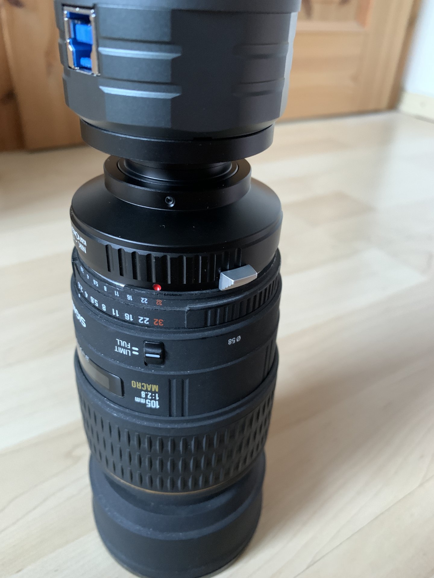

ich habe ein günstiges C-Mount Pentax Zoom Objektiv für die SV305 gekauft.
Da hat der Abstand irgendwie nicht gestimmt.
Am besten gleich ein Abstands-Set für C-Mount (=M25?, ich blick da immer nicht durch) kaufen oder erstmal ausprobieren.

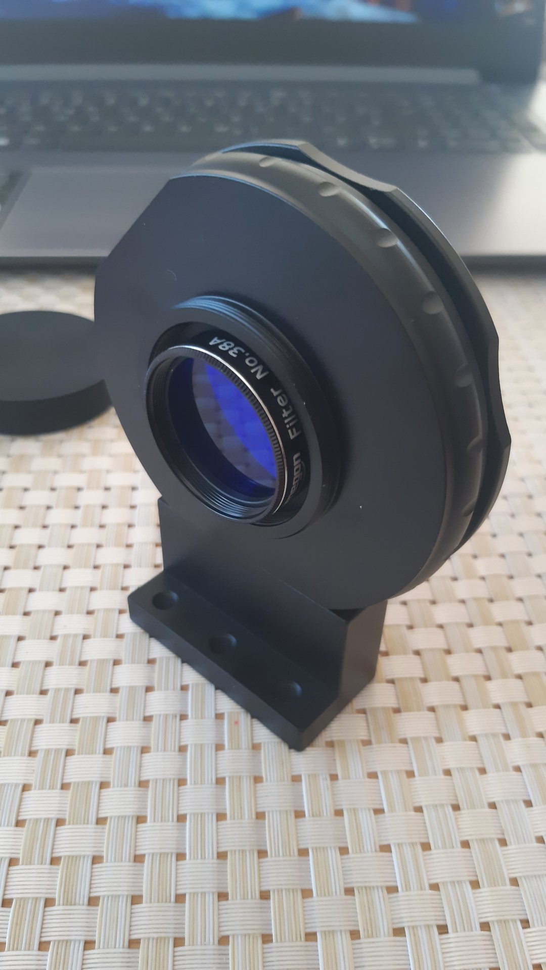

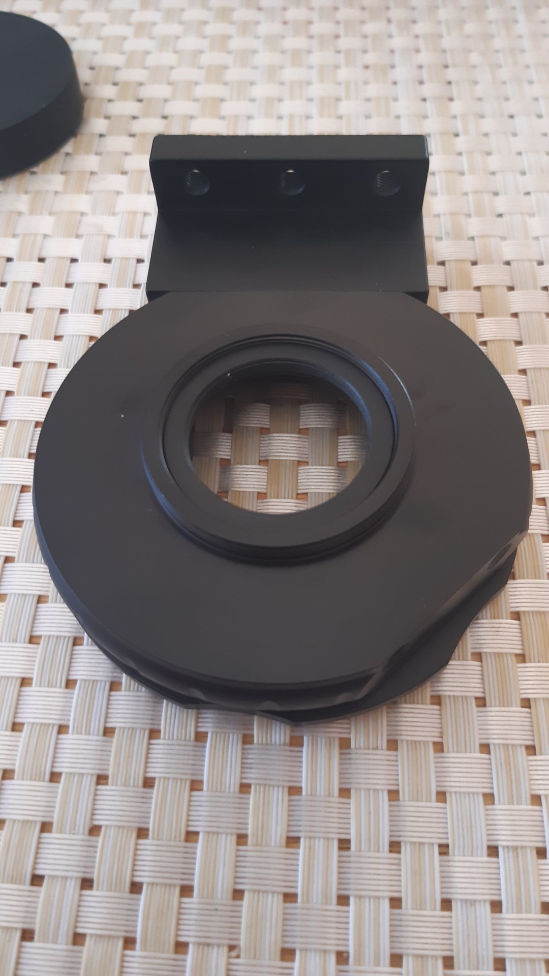

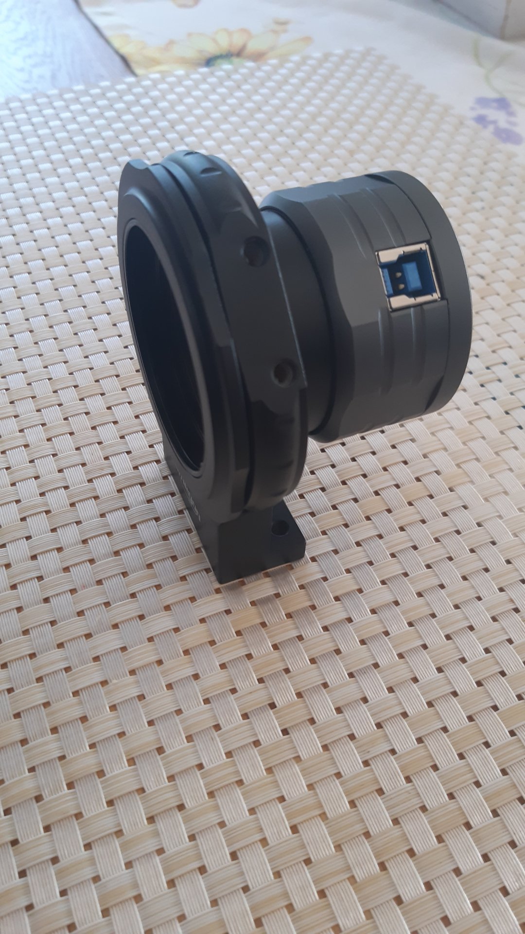

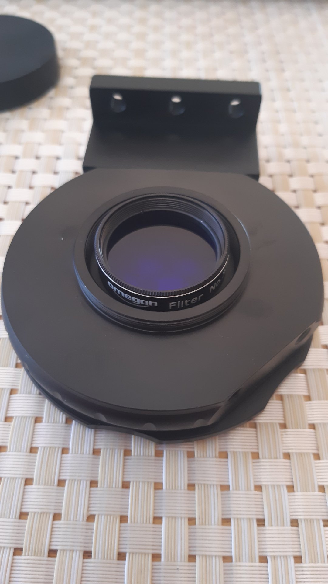

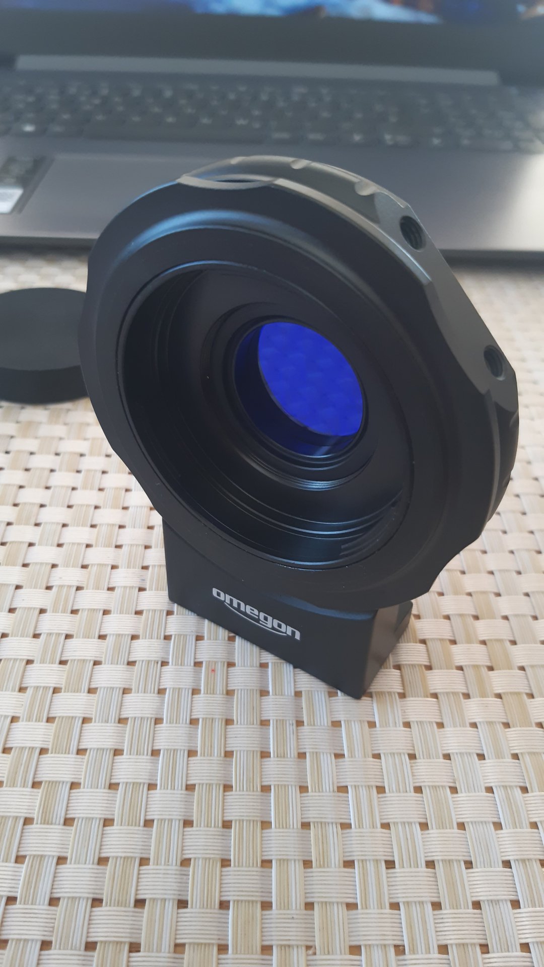

das ist super. Wusste gar nicht, dass es solche Adapter gibt.Entweder ich hab ein Verständnisproblem, oder mir fehlt einfach das Fachwissen.
Vorteil des Adapters, es lässt sich ein 1.25 Filter einschrauben.

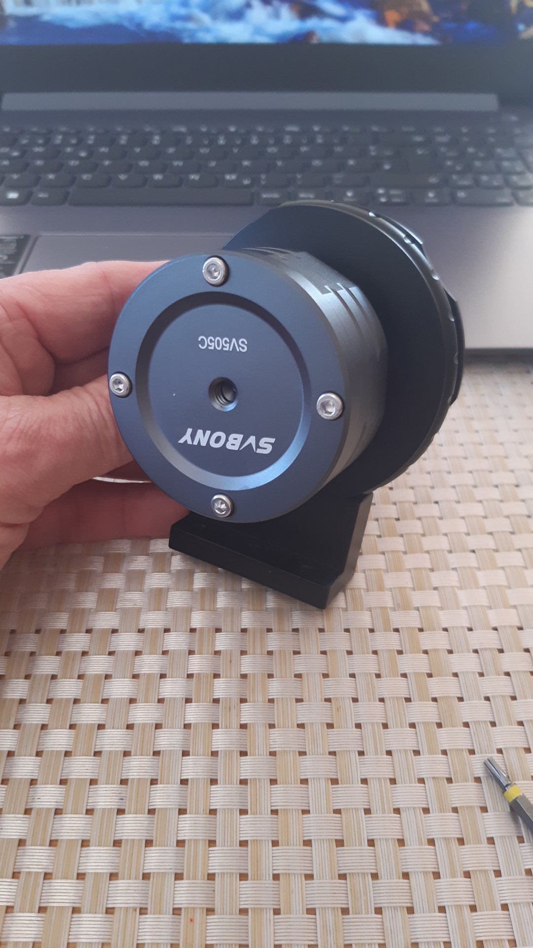

Ja, das ist wohl so. Nachteil der einfachen Anbindung über Gewinde.Schraube ich meine Astrokamera drauf, steht sie schräg auf dem Kopf, sollte man es auf ein Stativ oder Montierung schrauben.
Das hatte ich erwartet.Ein Zoomobjektiv wie zB 18-55 funktioniert nur im Bereich ca 35mm. Liegt es am Abstand zum Sensor?
Festbrennweite funktioniert.
Ist das nicht im Prinzip egal?Schraube ich meine Astrokamera drauf, steht sie schräg auf dem Kopf, sollte man es auf ein Stativ oder Montierung schrauben.
Was meinst du mit normaler Ausrichtung?Klar, man kriegt aber die normale Ausrichtung nicht hin.
normale Ausrichtung ist zB bei Alt/Az die lange Seite des Sensors parallel zum Horizont.Was meinst du mit normaler Ausrichtung?

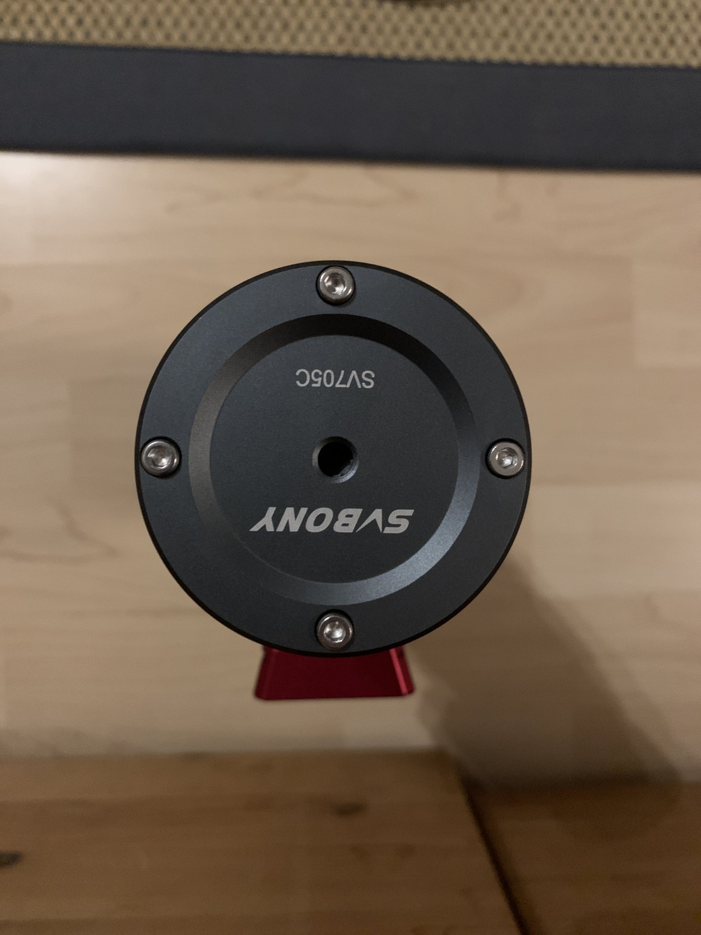

Hi Jörg,Moin,
geh mal auf die Suche nach Madenschrauben:
- kann man das Kameragewinde lösen und drehen, wie bei vielen T2-Adaptern?
Und ansonsten:
- kann es sein, dass das Zoom innen anstößt? Möglicherweise ein Canon EF-S mit dem unsäglichen Gummi-Sperring hinten?
- kriegst Du bei Unendlichstellung des Objektivs auf der Kamera ein scharfes Bild?
Jörg
Kannst Du denn normal fokussieren? Bei den einfachen Zoom-Objektiven verstellt sich der Fokus mit der Brennweite, das hat aber nix mit Fokussierung zu tun. Um den Fokus verstellen zu können muß der AF/MF-Schalter auf MF stehen, dann kann man normalerweise irgendwo einen Ring drehen, der nicht die Brennweite, sondern den Fokus verstellt.Hi Jörg,
Die Zoomobjektive kann ich ganz normal drehen. Nur es zeigt in nur einem bestimmten Stellung (Beispiel vom 18-55, bei 35mm) ein scharfes Bild. Alles andere ist komplett extrem unscharf.
Meine Objektive haben alle den normalen EF Bajonett Anschluss, sowie der Adapter, der extra für EOS sein soll.

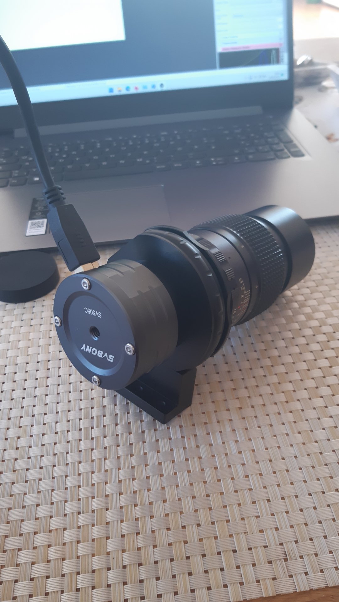

Ich denke es ist egal. Man kann auch in den Programmen (SharpCap) die Seiten tauschen.Ist es denn egal welche lange Seite parallel zum Horizont gerichtet ist?
Bei mir steht die Kamera jetzt sozusagen auf dem Kopf.

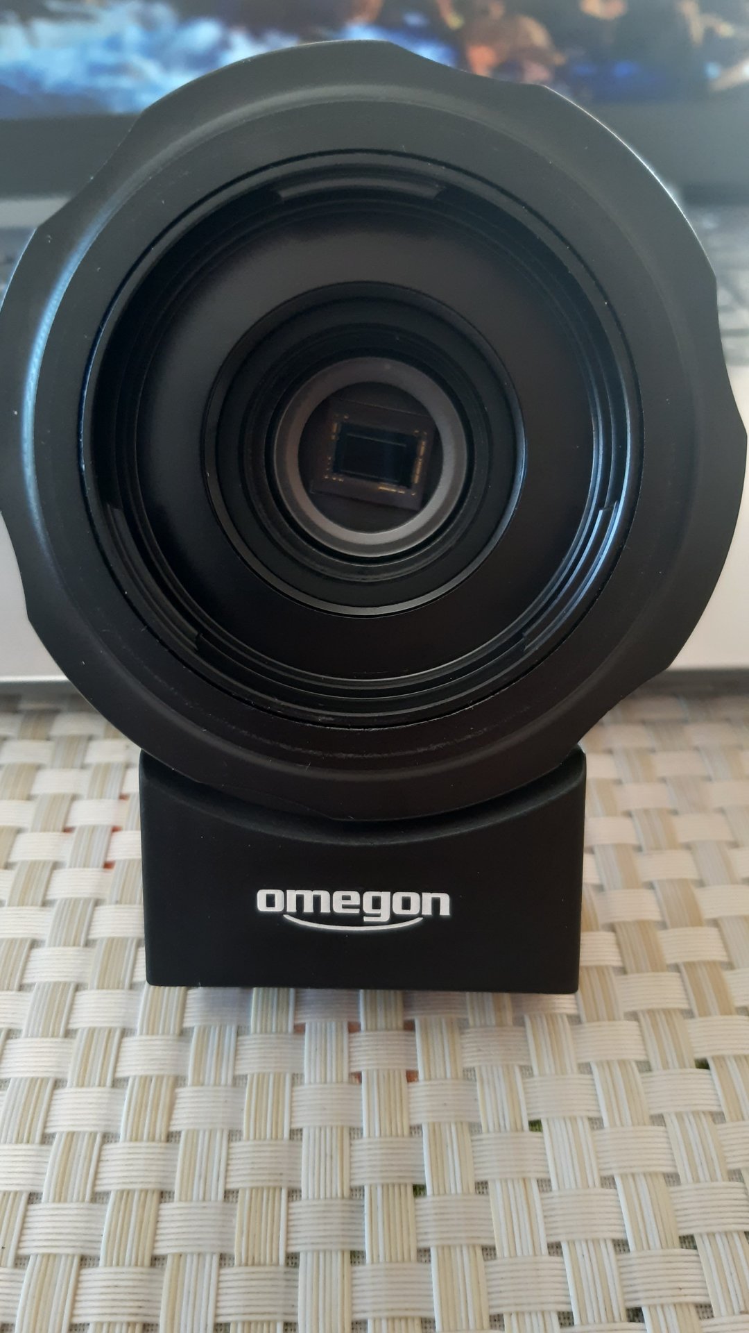

Aber du kannst doch die Kamera dann drehen, oder?An meinem Adapter hab ich Madenschraueben. Die sind aber nur Dekoration.
Ich dache ich könnte die 4 Schrauben von Abdeckung lösen, daran ist auch das Gewinde befestigt.
Dann könnte ich die Abdeckung einmal drehen und schon müsste die Kamera richtig rum sein.
Die 4 Schrauben habe ich gelöst. Aber due Platte lässt sich nicht abnehmen.
Da bewegt sich rein gar nichts.Aber du kannst doch die Kamera dann drehen, oder?

Ja, das fokussieren iss mir bekannt, da ich meine Objektive schon längere Zeit zur Astrofotografie mit 500D und 600D benutze.Kannst Du denn normal fokussieren? Bei den einfachen Zoom-Objektiven verstellt sich der Fokus mit der Brennweite, das hat aber nix mit Fokussierung zu tun. Um den Fokus verstellen zu können muß der AF/MF-Schalter auf MF stehen, dann kann man normalerweise irgendwo einen Ring drehen, der nicht die Brennweite, sondern den Fokus verstellt.
Zwischen EF-Bajonett und Chip müssen 44mm liegen (Auflagemaß Canon EF-Bajonett). Sprich bei Canon liegt der Unendlichanschlag rechts am Ende des Fokusweges. Ich habe denselben einfachen EF/C-Adapter und der stellt das richtige Maß sicher.
Jörg
