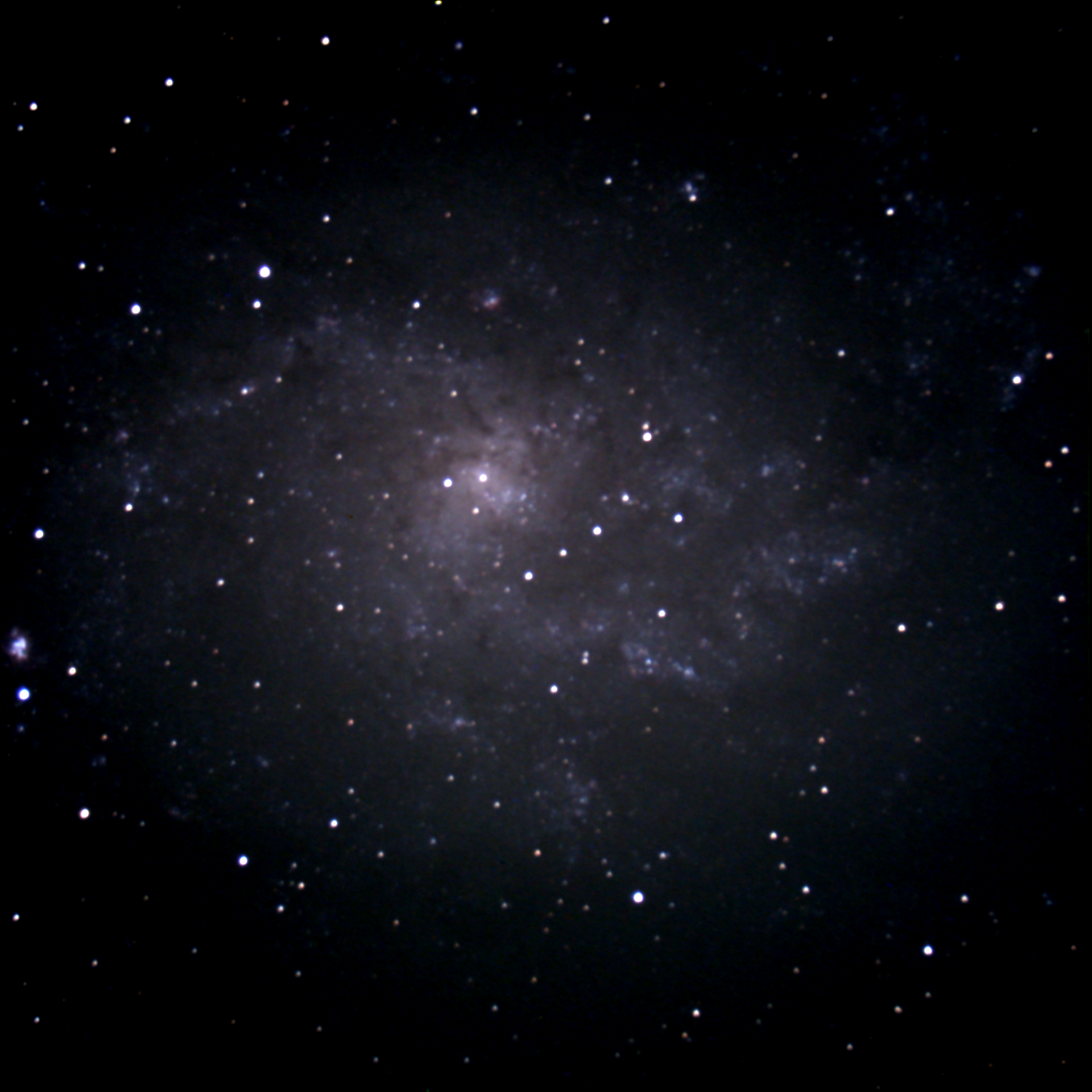

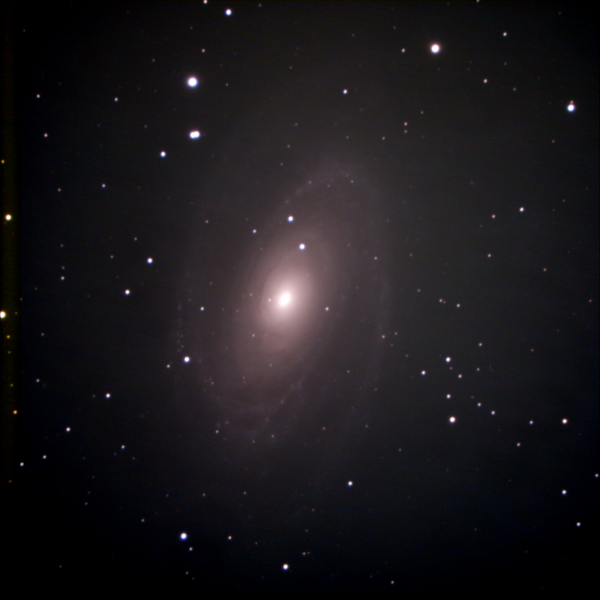

Hier mal mein nicht optimales Beispiel von M51 mit 300/1500mm, um zu vergleichen:
LiveStack in SharpCap, ASI294MC, 132 Frames mit 2,3s.
So ähnlich oder besser sollte es bei dir mindestens auch aussehen.
Zeig halt mal ein Beispiel.
Peter

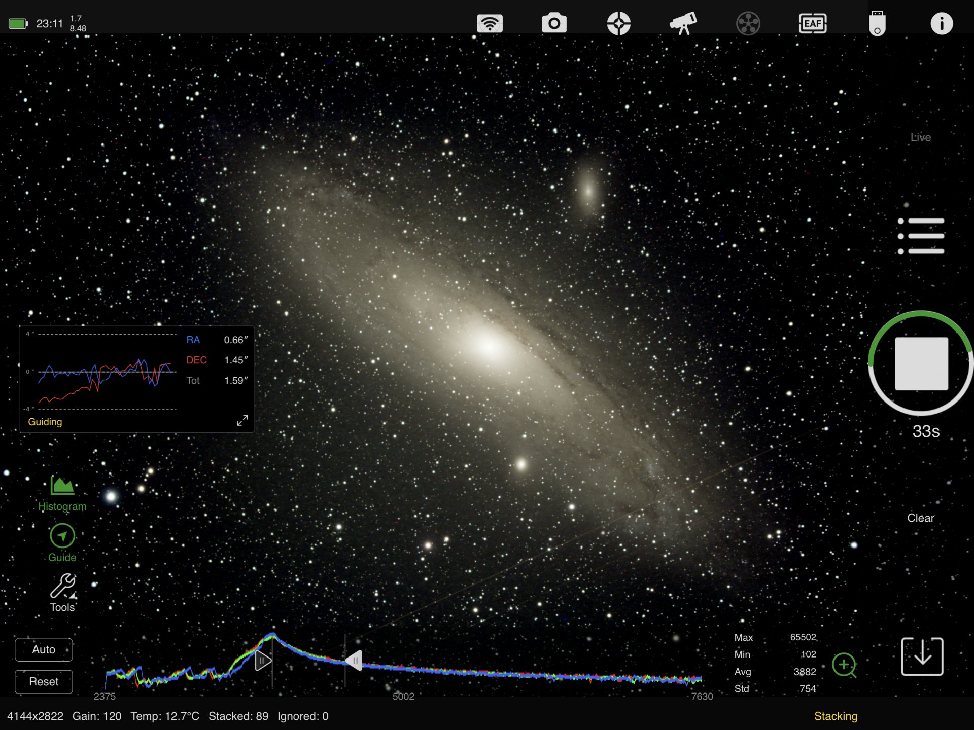

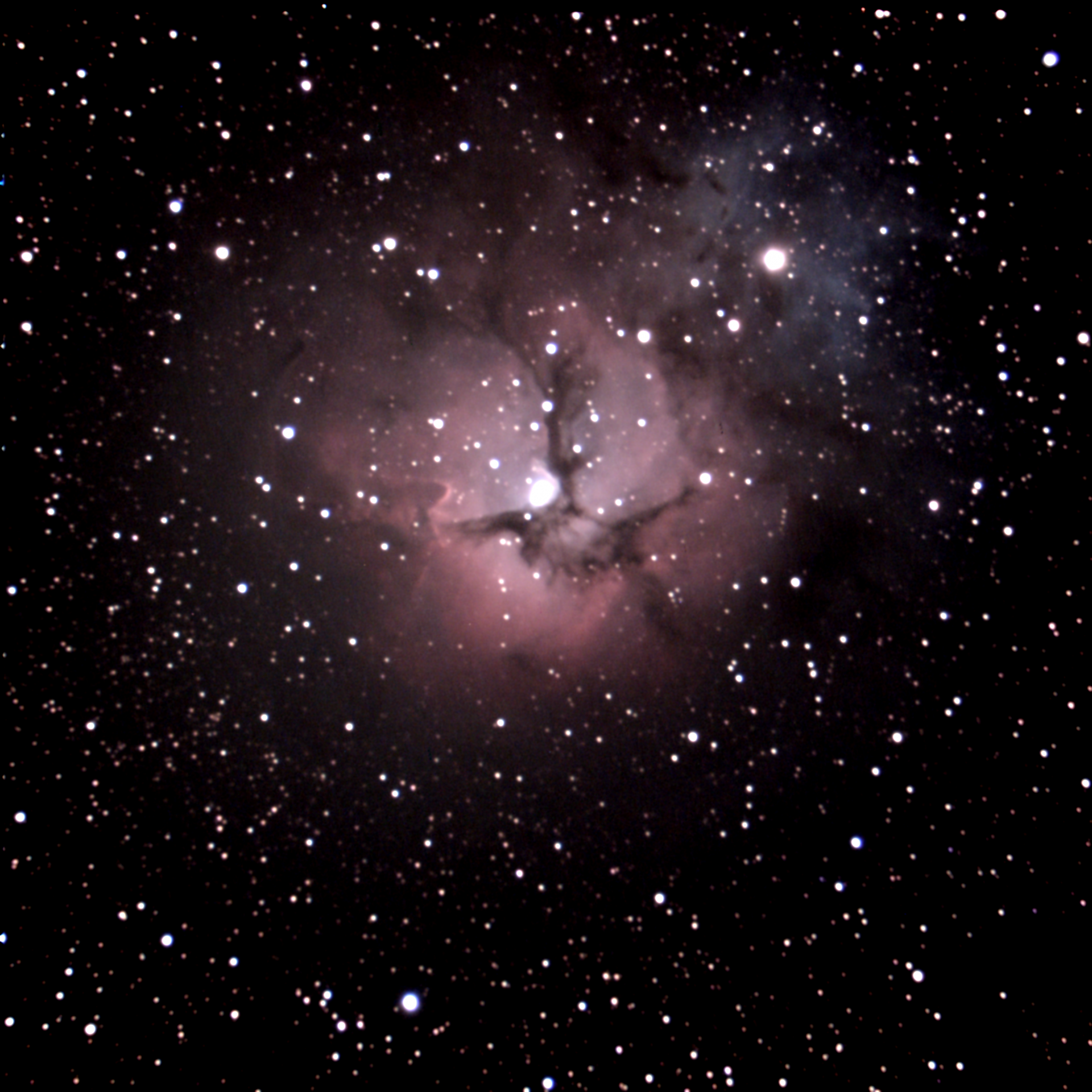

Hier auch noch eine Beispiel:
LiveStack mit ASIAIR Pro, 90x90s, Gain 120, Dithern alle 2 Aufnahmen, ASI294MC mit TS76EDPH

Hi Harald,
das ist ein super Bild.
Aber sorry, es ist mM nicht sehr gut vergleichbar mit dem Setup von Axel.
Das ist zwar ein LiveStack, aber mit Asiair und Gesamtbelichtung von 135min und 342mm Brennweite statt 2100mm.
Ist das überhaupt noch EAA? ;)
Peter

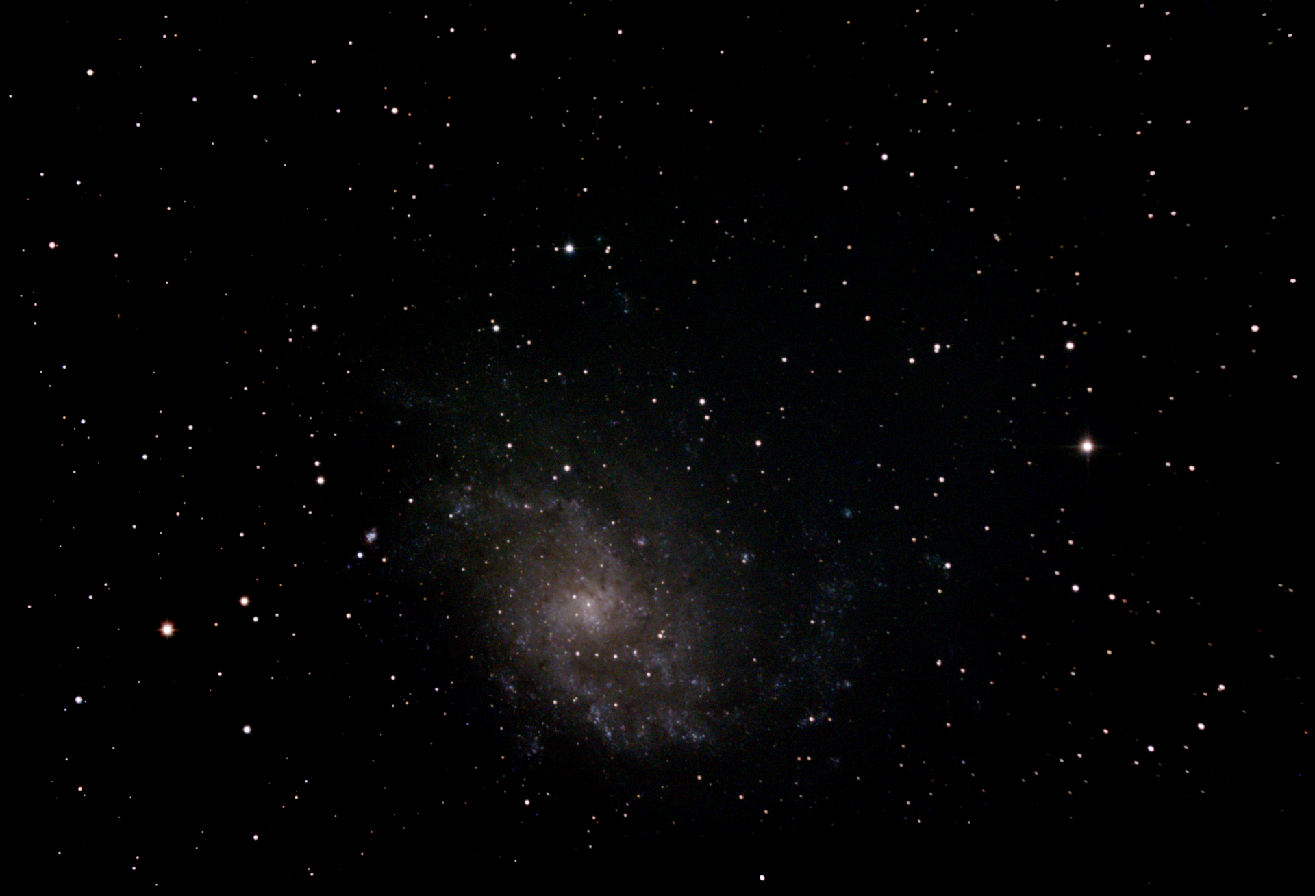

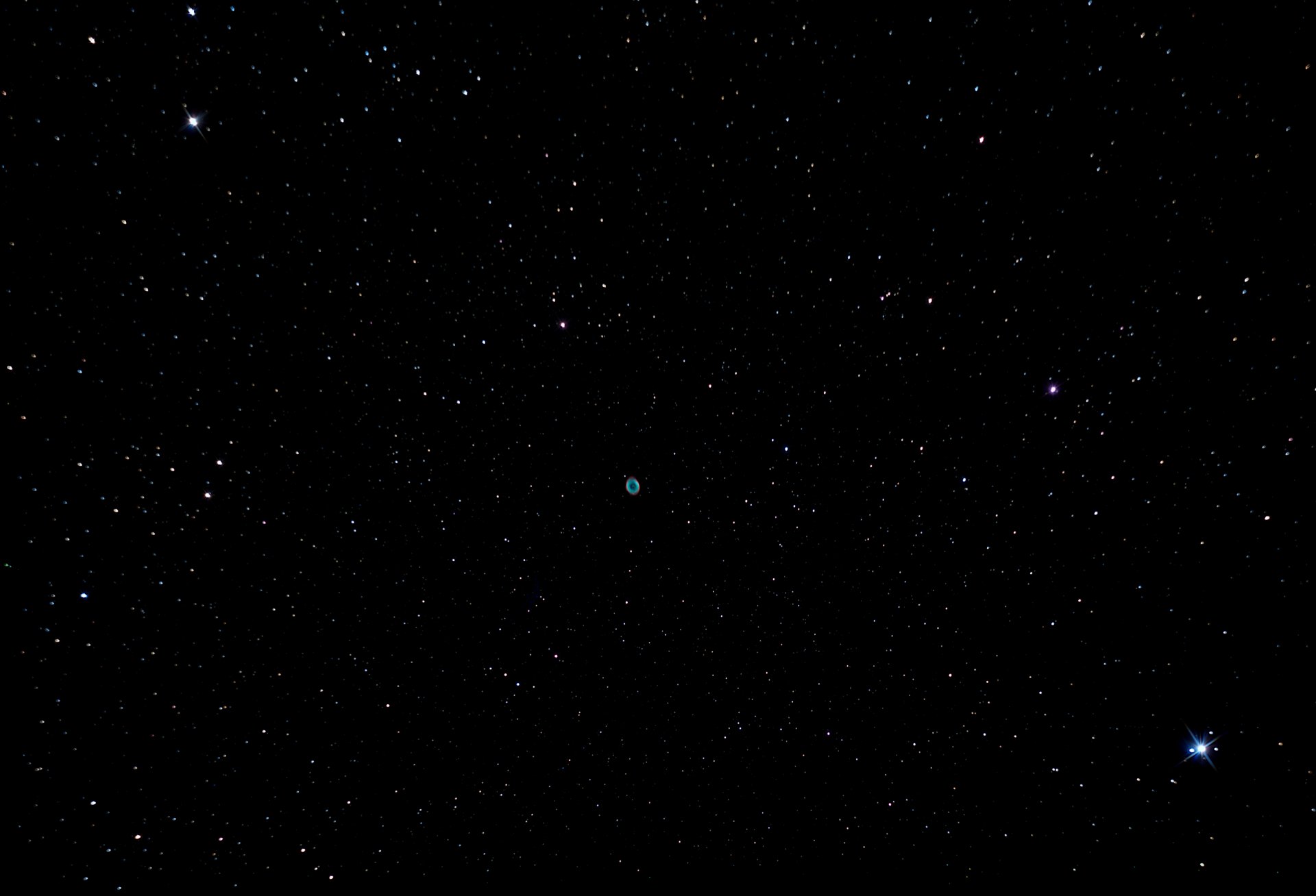

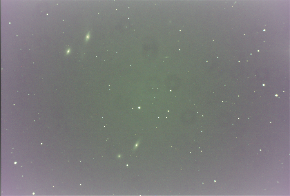

Hier z.B. M13 ( 153 x 4 sec, gain 1620 offset 0 )

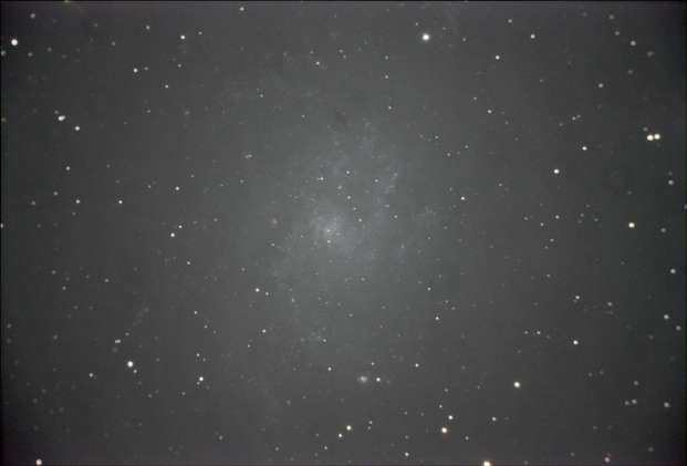

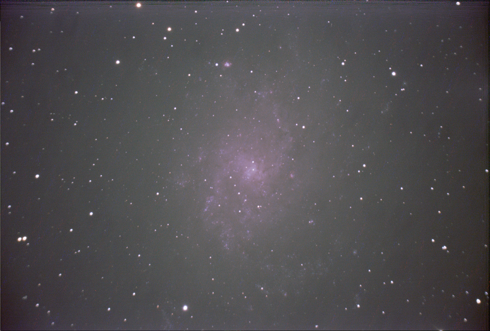

M33 ( 200 x 8 sec, gain 1620 offset 5 )

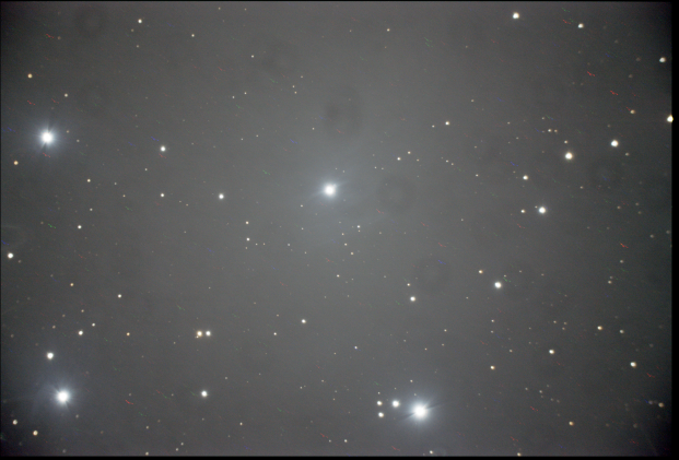

Wo sind bloß die Farben? Sind knapp 30 Minuten zuwenig Aufnahmezeit bei meinem C8 ? Oder muss ich bei Sharpcap irgendwo noch etwas auf debayern einstellen???

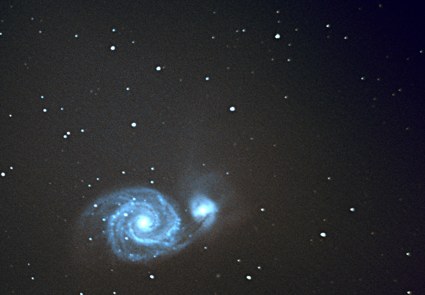

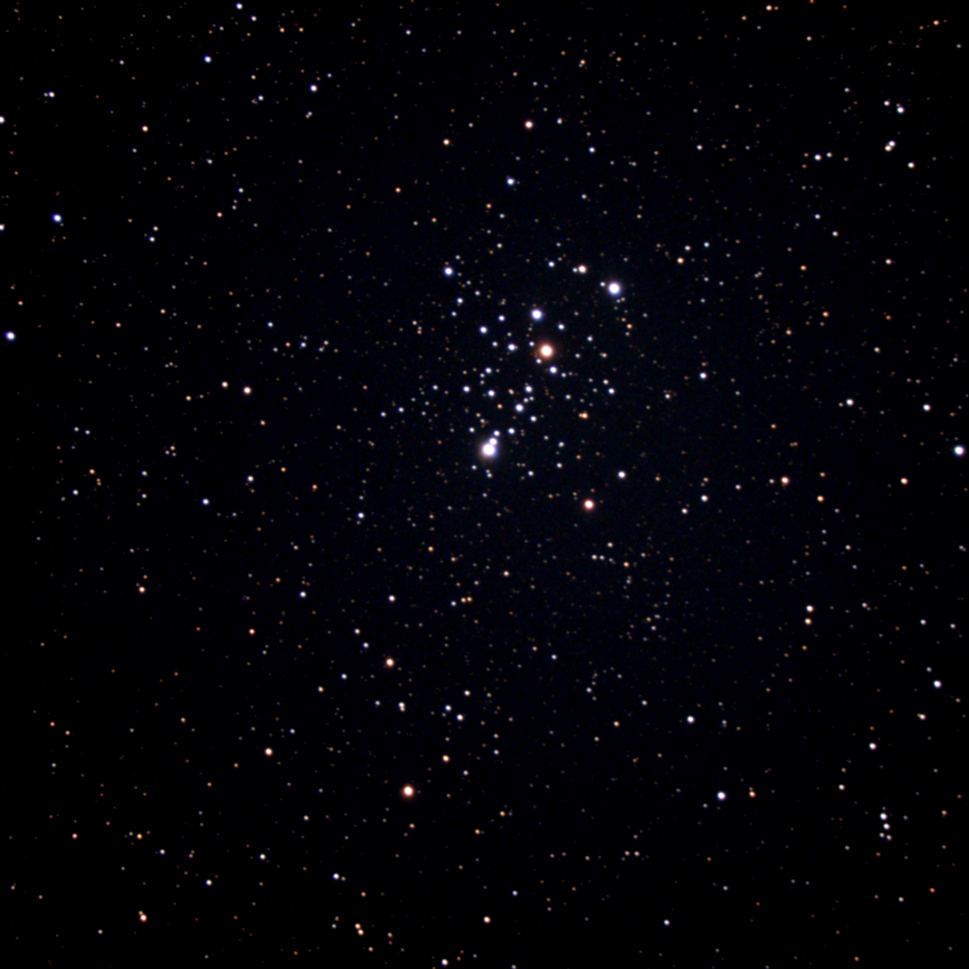

M45 ( 80 x 8 sec) knapp 11 Minuten. Ein wenig Farbe ist ja schon zu erkennen, aber auch runde Artefakte ( vom Fangspiegel?)

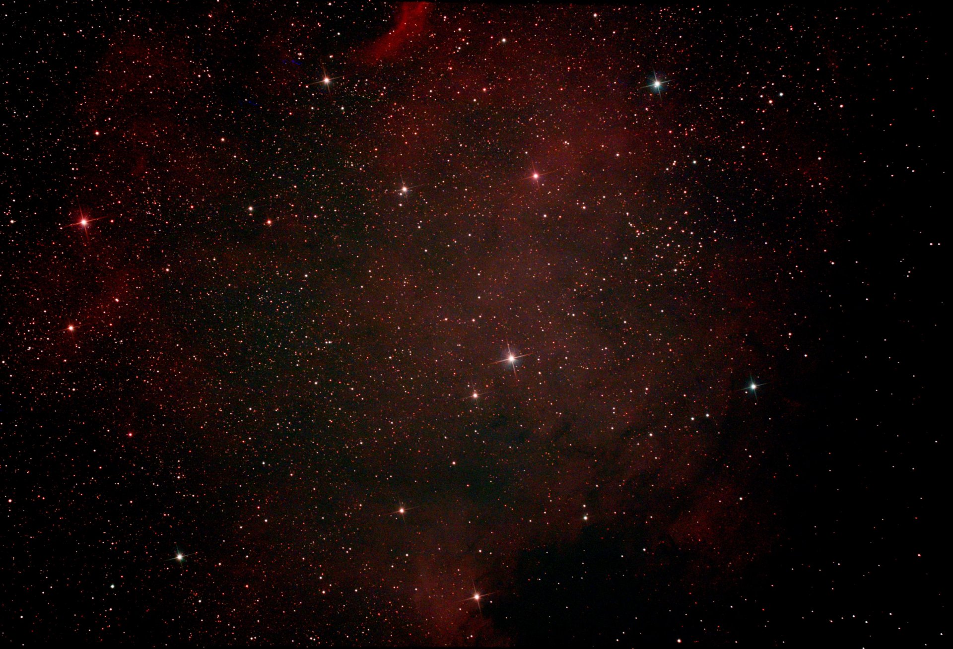

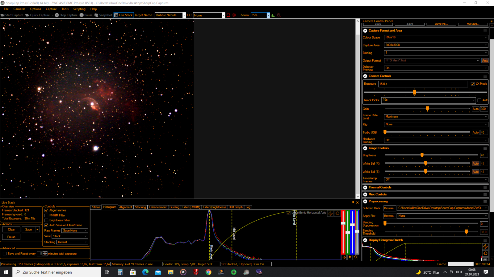

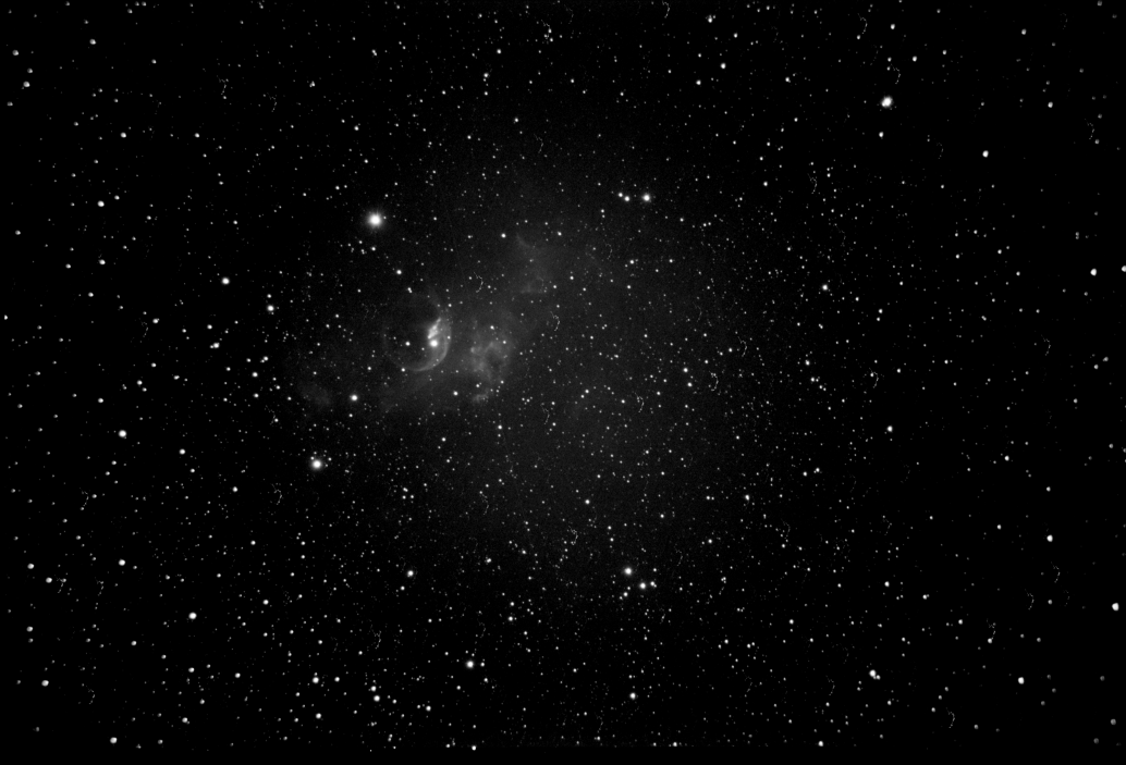

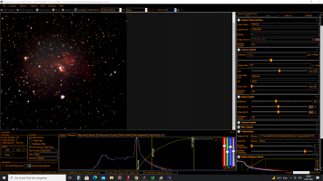

Mein bislang für mich einziges Bild mit Wow-Effekt war der Blasennebel, allerdings nur im Rotkanal... Ich benutze übrigens einen UV/IR Cut-Filter, weil mir das von Baader so empfohlen wurde.
Naja, ich weiß, es gibt noch viel zu tun. Ich muß aber einfach dranbleiben, weil das Hobby echt faszinierend ist!!!

Wird doch ...
Stacken und Sterne alignen klappt scheinbar (das hat nichts mit dem Alignment der AVX zu tun). Lass die Regler für die Bildeinstellungen (Gamma) mal auf den Standardeinstellungen und passe nur die Histogramme an. Die rechte gestrichelte Linie kannst Du auch näher an den Berg schieben. An der rechten Seite passiert ja nichts mehr im Histogramm. Und der rechte Schieberegler im Livehistogramm ist für die Farbsättigung. Der ist unten. Schiebe den etwas höher, dann kommt hoffentlich auch mehr Farbe am Bildschirm raus. Mit den anderen drei Reglern, kannst Du einen Farbabgleich machen (Intensität pro Kanal). Schiebe Rot und Blau etwas hoch, solange bis der Hintergrund nicht mehr grün ist und das Bild neutral aussieht.
Die runden Artefakte sind Staubringe. Wenn Du Liveflats machst gehen die weg. Die linke gestrichelte Linie im Livehistogramm setzt den Schwarzpunkt. Wenn Du den nach rechts schiebst wird der Bildhintergrund dunkler und die Staubringe sind auch weniger offensichtlich.

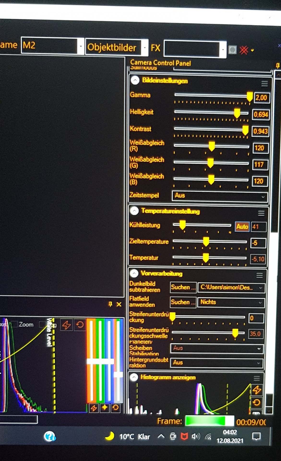

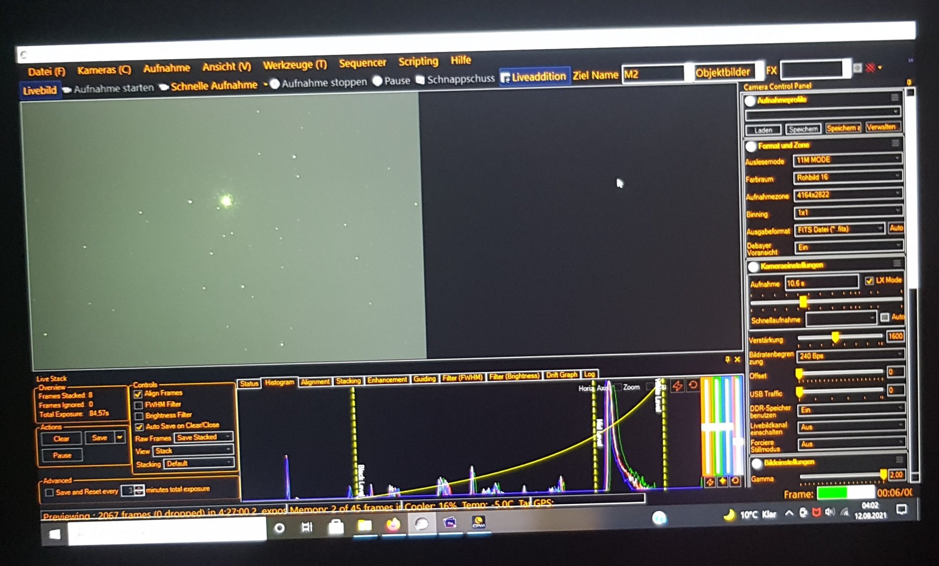

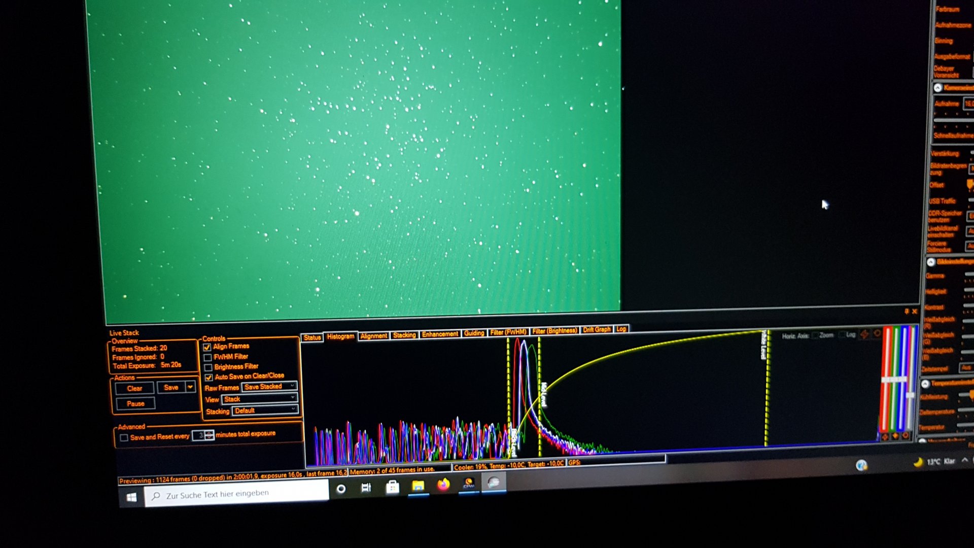

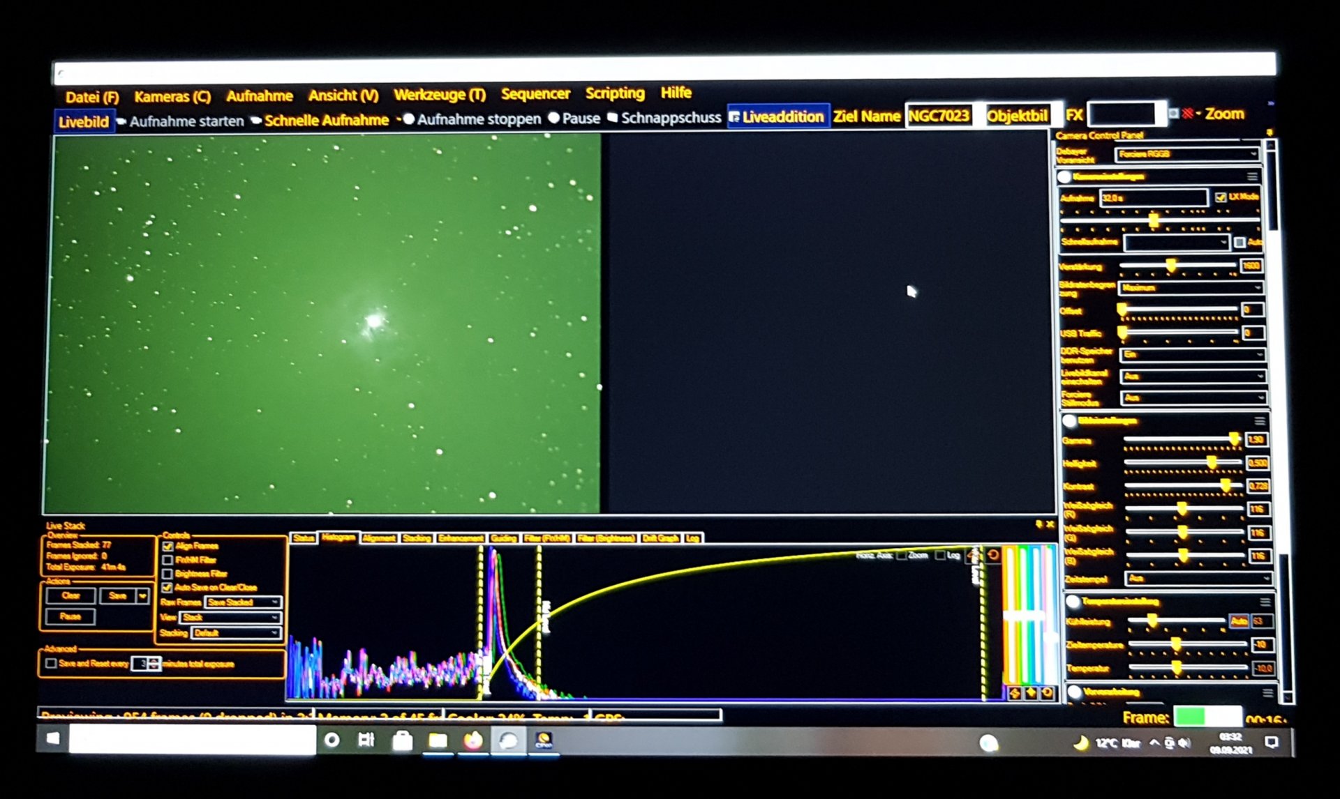

Hi Axel,
na, das sieht doch schon mal ganz normal aus. ;)
Ein paar Anmerkungen:
Bei 10s Sub-Frames brauchst du kein Guiding und die Montierung muss auch nicht super "aligned" sein.
Du hast ja sowieso einen schwarzen Drift Rand.
USB Traffic ist auf 0. Wundert mich. Werden auch alle Bilder problemlos "gedwonloaded"? Oder ist USB Traffic auf auto?
Gamma auf 2 ist extrem. Ich lass den immer auf 1.
Gamma ist ja so eine Art Stretch. Ich mach das wegen besserer Kontrolle nur mit dem Histogramm.
Du hast sowohl im Live-View als auch im Live-Stacking Histogramm eine stretchende Kurve.
Nach meiner Erfahrung wird dann 2 mal "gestretched". Da das zu unerwünschten Effekten führen kann, stelle ich das Live-View auf linear (Button Reset) und stretche nur im Live-Stacking Histogramm.
Für die Farben unbedingt im Live-Stacking Histogramm die 2 Auto Colour Balance Buttons (Peaks oder Stars) ausprobieren. Führen eigentlich bei mir immer zu sehr farbneutralen Bildern.
Du hast viel Hintergrund (ist normal) in den End-Bildern.
Den kann man in der EBV durch (dynamic) Background Extraction reduzieren/entfernen.
Man kann auch die automatic Background Subtraction (Blended Offset) in SharpCap einschalten. Führt bei mir zu guten Ergebnissen.
Es empfiehlt sich mM auch die Deep Sky Test Camera zu nutzen und dann in Ruhe im Wohnzimmer an den Reglern rumspielen.
Man kann damit auch das Live-Stacking mit allen Feature testen und ausprobieren.
Die Test Camera kann übrigens auch Fehler (zB Fokus, Drift) simulieren oder man kann andere Bilder benutzen. Da geht ganz viel.
Peter

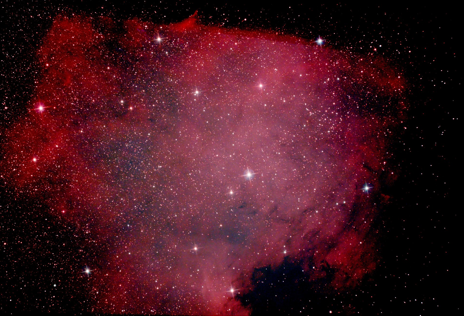

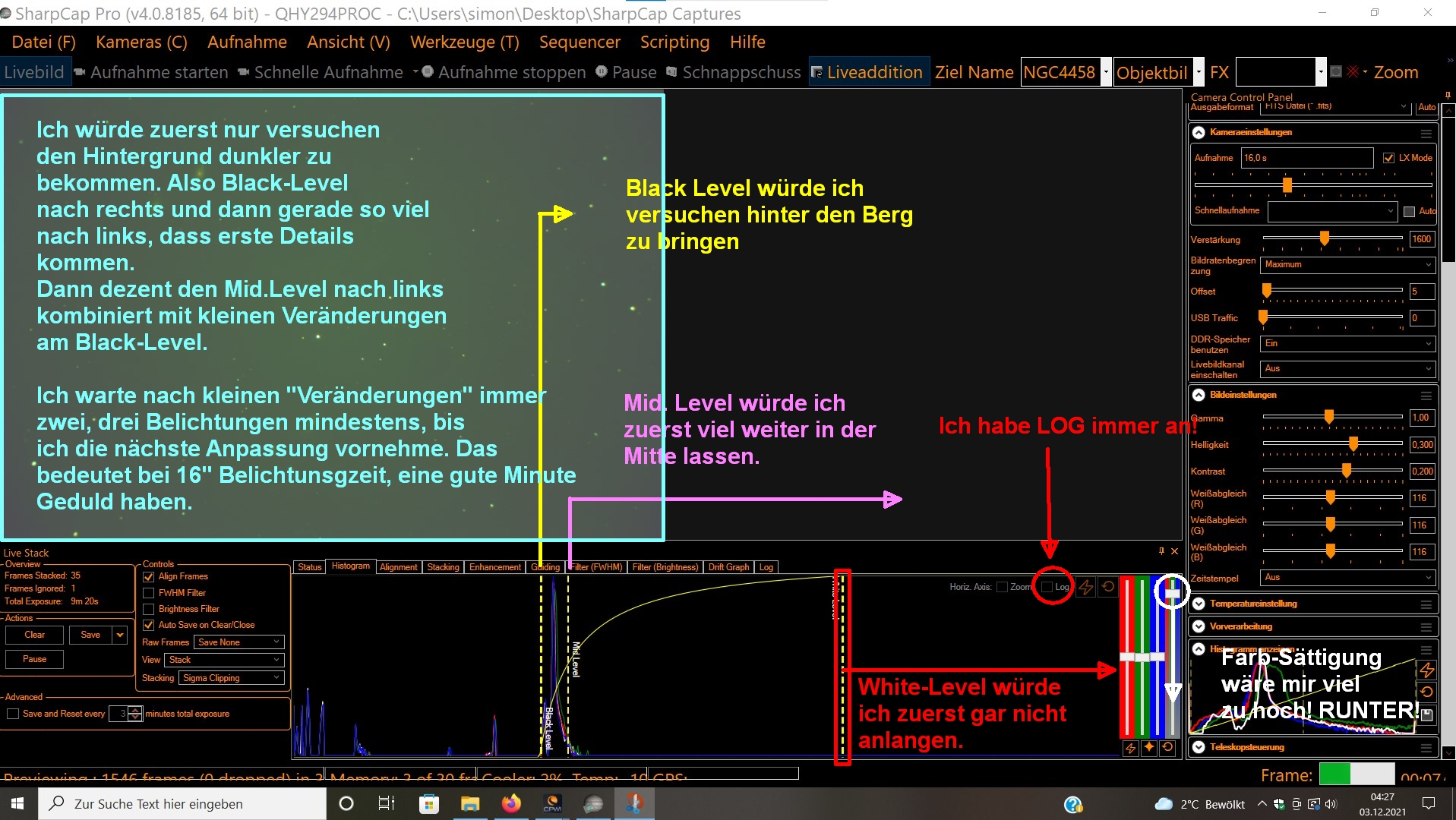

Hallo Alex, sieht doch in Summe schon mal nach dem richtigen Weg aus. Ich habe jetzt eine andere Kamera wie Du aber dort fahre ich meist mit einem Gain um die 250-400. Eventuell kannst Du auch da mal etwas zurück gehen und dann fehlt es doch nur noch daran die 3 Farbregler so einzustellen das keine Farbe dominiert und der Peak bei allen dreien auf der selben Spitze liegt und dann mit dem Schwarzwert (linker gestrichelter Balken) ran an den Peak damit der Hintergrund auch entsprechend dunkel wird. An meinem angehängten Beispiel hätte ich den roten Kanal auch noch einen Tick zurücknehmen sollen, ist immer etwas Finetuning nötig.

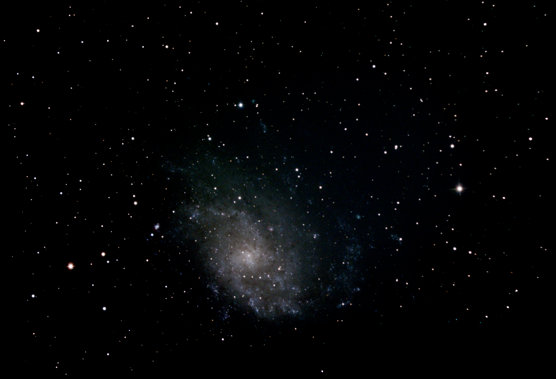

Ich stelle hier mal zwei Beispiele rein...
M33 LiveStack_380x8sec 3040s, Gain 1620, Offset 10
NGC 4458 Makarjanische Kette_ LiveStack_89x16sec 1424s, Gain 1600, Offset 5

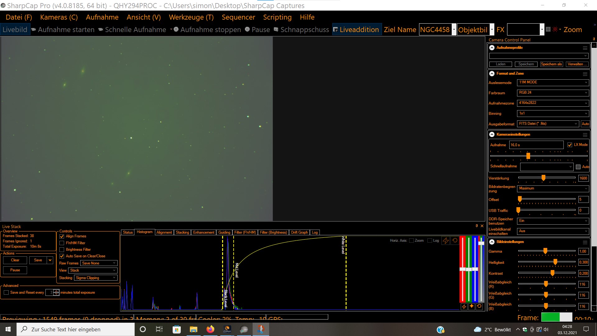

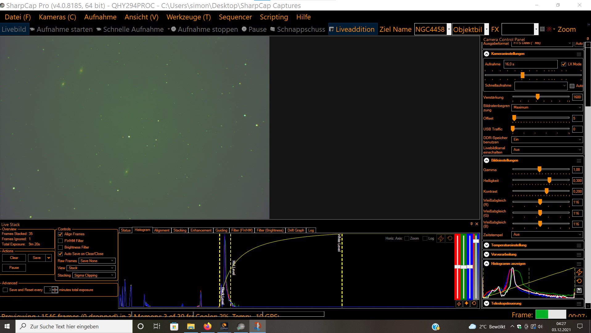

und die dazu gehörenden Einstellungen bei SharpCap:
Was mir da sofort auffällt ist, dass meine LiveHistogramm-Kurve ganz anders ausschaut, als die von Dietmar u dem Bubble Nebel. Seine ist viel breiter u ausgeprägter, meine hingegen ein kurzer steiler Peak.
Woran liegt das? Habe ich irgendwie verkehrt gestretcht ?
Auch habe ich bei den Einstellungen für Farbraum RGB gewählt, du (Dietmar) RAW16. Was bedeutet das für das Endergebnis?
Naja, es gibt noch so vieles, was mir unklar ist. Ich hoffe, ihr könnt mir weiterhin helfen u Ratschläge geben, damit ich die knappe Zeit mit CS optimal nutzen kann.
Lasst es euch gut gehen u VG
Axel_
Hallo Axel,
Sharpcap zeigt viele Dinge je nach installierter Hardware individuell an. Ob Du da als Ausgabeformat jetzt RGB oder RAW machst hat meines Wissens nichts mit der Bildschirmdarstellung zu tun.
Zur Histogrammkurfe: Auch da gibt es von Dir zu mir einen Unterschied den ich nicht einordnen kann. Im Histogrammfenster ober rechts ist bei mir ein Feld bei dem ich "Logaritmic Horizontal Axis" auswählen kann. Damit wird mein Histogramm einfach ausgedrückt im Peak Bereich vergrößert. Bei Dir müsste das dann wohl der "Zoom" sein.
In der Ansicht die Du oben eingestellt hast solltest Du den Gain und Offset so weit runter nehmen das der Peak am linken Rand beginnt, (aktuell eher viel zu hoch) erst dann wähle ich bei mir "Logartitmic Horizontal Axis (vermutlich Zoom bei Dir) dann wird der Bereich mit dem Peak vergrößert dargestellt damit Du das Finetunig machen kannst.

Hi Axel @Torijchi Point ,
na ja, also ich finde deine Bilder jetzt nicht so "unnormal" wie Ewald.
Ich finde deine Bilder sehen durchaus normal aus. So sieht das bei mir durchaus auch aus.
Du hast wohl einen starken Hintergrund, wahrscheinlich Lichtverschmutzung.
Das mit dem S/W Bild hatte ich auch mal, trotz Farbkamera, bei mir (wie meistens bei EAA) ASI294MC. Konnte im Nachhinein nicht mehr feststellen woran das lag.
Farbraum RGB:
Du benutzt ja richtigerweise Fits zum Speichern. Eigentlich nimmt man bei Fits den Farbraum RAW.
Dann werden einfach die Daten der 4 (!) Farbkanäle einzeln ohne Veränderung oder Kombination im Fits gespeichert. Das ist bei RGB anders.
Das ist mM der Standard Weg bei Astronomie Bildern. Man benötigt halt dann zum Anschauen ein Programm das daraus mit einem Bayer-Matrix Algorithmus wieder ein normales Farbbild am Bildschirm macht. Das können aber praktisch alle Astronomie- und auch viele Bildverarbeitungs-Programme.
Die ersten 2 Bilder müsste man in einem Astronomie Bildverarbeitungs-Programm (SirL, Pixinsight, Affinity Photo, ..) noch bearbeiten:
Den Hintergrund entfernen (Background Extraction), Farb Kalibrierung (Colour Calibration) und "gescheit" Stretchen (Histogramm Stretch).
Ich glaube die haben einen guten, herauszukitzelnden Inhalt.
Und ganz wichtig: Stell SharpCap auf Englische Sprache um.
Mit diesen komischen deutschen Bezeichnungen kann ja niemand etwas anfangen. ;)
Peter

Die Zeit gestern u heute habe ich ziemlich viel nachgedacht. Nicht umsonst, hoffe ich mal.
Eure Ausführungen haben mich stutzig gemacht. Zum einen die Tipps zu den Histogrammen, die allerdings nur etwas bringen können, wenn genügend Daten über den Sensor wandern, die man dann auch nutzen kann. Zum anderen Ewalds Bemerkungen zu meinen Gain Einstellungen, die ihm ziemlich daneben vorkamen
Aber wie gesagt ich "fremdle" sehr mit Deinen ganzen Einstellungen der Kamera
Ich dachte mir so, deine Zwo Asi 294 u meine QHY 294mc benutzen ja den selben Chip, wieso also ist bei dir der Gain bei 300 ±50 u bei mir so um 1600. Habe dann auf den Herstellerseiten nach Infos gesucht u bin über einige Diagramme gestolpert. Die sind sich bei beiden Kameras oft ziemlich ähnlich, allerdings ist bei Zwo Asi die Gain Skala von 0 bis 400 in 50er Schritten, bei meiner Kamera aber von 0 bis 3600 in 200er Schritten.
Soll heißen, man kann wahrscheinlich bei den Herstellern den Gain nicht mithilfe reeller Zahlen vergleichen, sondern muss auf die Diagramm-Werte achten, auf die Kurvenverläufe. Wenn du z.B. bei deiner Zwo Asi 300 einstellst, muss bei meiner Kamera ein Wert etwas unter 3000 stehen. Ich war vermutlich mit meinen 1600 bis 1630 bislang noch viel viel zu niedrig für die kurzen Belichtungszeiten der EAA Methode.
Auch bei dir, Dietmar, habe ich auf dem Screenshot von deinen Bubble Nebel Aufnahmen für die Zwo Asi 533 einen Gain von 300 gesehen. Und damit bist du mit deiner Einstellung im Kameradiagramm deutlich rechts von der Mitte der Gain Scala (wie auch Ewald bei der Asi 294). Mein Wert von 1600 liegt jedoch deutlich links der Mitte bei QHY.
Mein Plan ist nun, bei der nächsten Gelegenheit einen Gain von erstmal 2500 einzustellen u dann einfach mal zu gucken, was passiert. Meine Kamera wird sich schon nicht in Rauch auflösen (hoffe ich) Und falls das Histogramm durch die Decke geht, muss ich es irgendwie wieder einfangen (vermutlich mit der Belichtungszeit u den Grenzlinien links u rechts beim Histogramm)
Bin irgendwie ziemlich hoffnungsvoll, dass damit die Kuh (der blassen Bilder) vom Eis ist u ich endlich weiterkomme :unsure:
Ich verstehe auch gar nicht warum Dein Bild vom Blasennebel "nur" S/W ist?
Ach ja, der Blasennebel zieht mich irgendwie magisch an. Vielleicht deshalb, weil Kassiopeia bei mir immer so gut zu sehen ist. Die Südrichtung ist vom Haus verdeckt. West u Ost von Nebengebäuden, so dass ich für Aufnahmen dort immer an verschiedenen Stellen aufbauen müßte. Trotzdem hast du wohl recht, dass für mich Nebel allgemein wohl etwas hinten anstehen sollten, bis ich meine Setup-Einstellungen erpropt u gefestigt habe. Aber es gibt ja auch schöne Galaxien u Sternhaufen.
Das Bild vom Blasennebel bei mir ist übrigens nur vom Rotkanal entnommen u dann noch im Kontrast verstärkt. Ich denke mal, das erklärt den S/W Look..
Dein Foto von M57 ist cool u ein großer Anreiz für mich. Wie lange mußtest du auf den PN draufhalten? Kommt man mit einer Stunde Belichtungszeit bei den Galaxien (M101 z.B.) schon zu einem Ergebnis, od braucht es deutlich mehr Geduld dabei?
Danke übrigens für deine sehr anschaulichen Erläuterungen zu meinem Screenshot. Ist sehr hilfreich für mich u wird beherzigt!
Thema Farbraum u zu deinem Tipp, Peter. Werde ich auch mal austesten, dieses RAW Format. Falls Siril u Fitswork das öffnen können, bieten sich vielleicht neue Möglichkeiten, um die Farben besser anzupassen. Möchte das Thema der Nachbearbeitung aber erstmal nicht so weit öffnen, ehe die Grundlagen bei mir gelegt sind.

Ich denke auch das Du keine blassen Bilder hast, eher schätze ich das sie überbelichtet (Histogramm Peak ist mittig und nicht link am Rand beginnend) und Du gehst mit dem Schwarzwert (linke gestrichelte Linie, Black Level) nicht auf den Peak drauf damit der Hintergrund auch dunkel wird.
WIe schon geschrieben, auch ich lerne da an jedem Abend am Teleskop wieder dazu oder drehe mich auch Heute noch öfters im Kreis. Das braucht einfach etwas Zeit und Übung. Allein in der Theorie kann man das nicht alles umsetzen. Und man sollte dann trotzdem nicht die Erwartungen an die vielen Astrofotos haben die man kennt. Aufnahmen von 30min oder 1. Stunde aus der Stadt heraus können nicht den Tiefgang von stundenlangen Aufnahmen am dunklen Himmel mit verschiedensten Filtern und späterem entwickeln in Photoshop haben. Aber man sieht Objekte die man visuell auch in weit größeren Teleskopen nur erahnen kann, das ist EAA. Ic wünsche Dir viel Erfolg und freue mich auf die nächsten Bilder von Dir!
Der Stack von den M57 besteht aus 192 Aufnahmen mit 8s, bei Gain 300, zusammen also 1.536 " oder gut 25 Minuten.
Da hast Du eine nicht ganz korrekte Vorstellung. Es ist ja nicht so, dass man 60 Minuten lang nichts sieht und dann macht es wumms und die Galaxie ist da. Fast immer ist es so, wenn man z.B. eine Galaxie "Im Sensor" hat, dass man bereits beim ersten Bild weiß wo das gute Stück ist. Nach zwei, drei Minuten ist man sich sicher, das ist jetzt M51! Dann fange ich an Schwarz-, Mittel und Weiß-Punkt entsprechend einzustellen. Farben nachzukorrigieren ... und halt zuschauen. Irgend wann sieht man kleinere Details die interessant erscheinen. Dann probiere ich, wie sich das "visuell" auswirkt" wenn ich einen der drei Level verschiebe. Hier ein paar Bilder wie es sich entwickeln kann. Gestern war ganz überraschend klar bei uns und es passte für die Dreiecks-Galaxie M31.

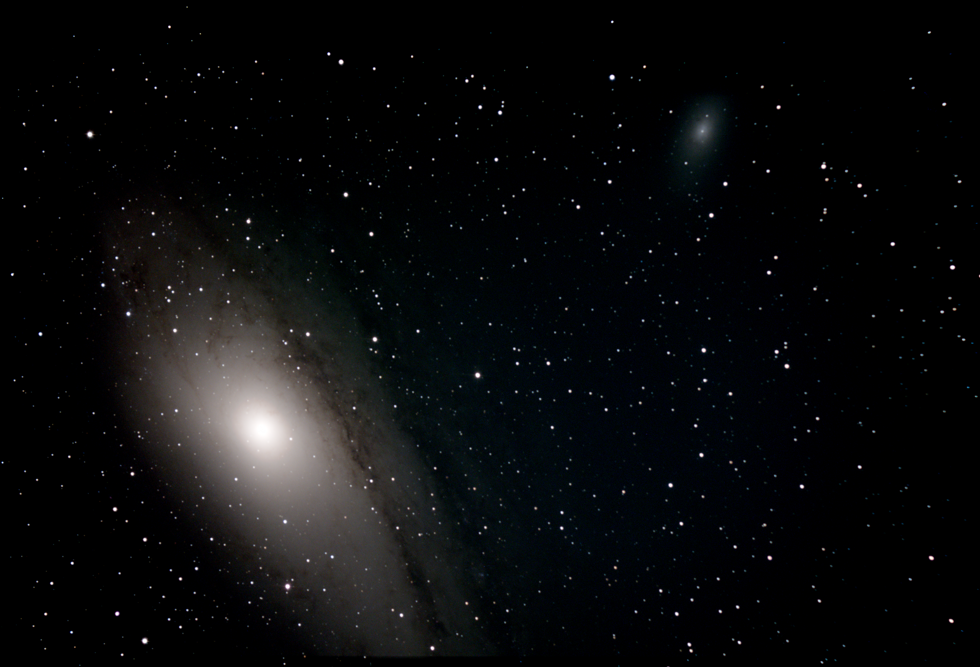

M31 - 227 Aufnahmen, Gain 300, 4 Sekunden je Aufnahme, Gesamt 908 s ~ 15 Minuten
M31 - 414 Aufnahmen, Gain 300, 4 Sekunden je Aufnahme, Gesamt 1656 s ~ 28 Minuten
M31 - 605 Aufnahmen, Gain 300, 4 Sekunden je Aufnahme, Gesamt 2420 s ~ 40 Minuten
M31 - 790 Aufnahmen, Gain 300, 4 Sekunden je Aufnahme, Gesamt 3160 s ~ 52 Minuten
und dann war das:
Ende Banane! Viel Erfolg noch! MünchenBeiNacht - Ewald
Ewald, M31 ist die Andromedagalaxie da hättest du etwas höher halten sollen :)
Meine M33 ist aber auch noch nicht das gelbe vom Ei wie man unten sehen kann.
CS Dietmar

So war's bei mir auch, aber ich habe nicht einmal zeigenswerte Aufnahmen. Aber immerhin die AZ-GTi mit dem Newton 150/750mm hat prinzipiell funktioniert. Sehr schön.
Hatte gar nicht gewusst, dass M33 so fluschig ist. ;) Sehr ungewöhnlich.

Autsch! :beobachten: 31? .... 33? Oh Mann! o_O So viele Sterne, da kann man schon mal durcheinander kommen .... den anderen dreißiger habe ich gestern da oder besser obwohl die 1,5x Barlow schon mal im OAZ war auch .....
alsooooo. .... die ein-und........ ähhhhhemmmm drei-und ...... ähhhhhemmmm 31 auch mal angeschaut. Hier jetzt die "richtige" M31, sollte ich nicht mit 975 mm Brennweite sondern besser mit 650 mm machen.
2.700 s, 45 Minuten, Gain 300, 675 Aufnahmen
M31, M33 Sind ja quasi wirklich nebeneinander!
Ich finde das was man nach 15 Minuten sieht, ist nicht viel anders/besser wie schon nach 1, 2 Minuten.
Klar wenn man's dann laufen lässt und nach einer Stunde speichert, das kann man dann in der EBV danach richtig aufhübschen.
Aber für den visuellen Live-Eindruck tun's mM auch eine oder ein paar Minuten.
Nur für's Protokoll! ;) Die Aufnahmen oben sind die direkten Bilder aus Sharpcap. 1zu1. Ohne Weiterbearbeitung. Wenn auch zugegeben sie jetzt bei M33 nicht dramatisch die Änderung über die Zeit zeigen. Es hängt sicher unter anderem von Objekt ab. Gerade bei Nebel wird es oft mit der Zeit dramatisch besser. Hat vermutlich auch mit dem Filter zu tun. Folgende Bilder von NGC7000 sind alle mit einem Altair 4-Band Filter, Gain 300, 8 Sekunden Einzelaufnahmen gemacht. Hier kommen die Bilder zwar auch direkt unbearbeitet aus Sharpcap, aber ich musste die PNGs für's Forum mit Irfan-View neu als JPG abspeichern, da ich sie sonst nicht ins Forum hochladen könnte. Aber ansonsten unbearbeitet.
52 Aufnahmen, 416s
102 Aufnahmen, 816 s
232 Aufnahmen, 1856 s
411 Aufnahmen, 3.288 s
676 Aufnahmen, 5408 s
