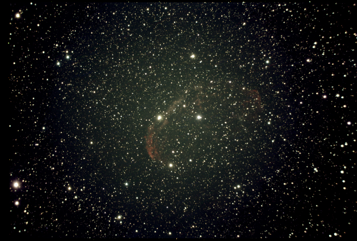

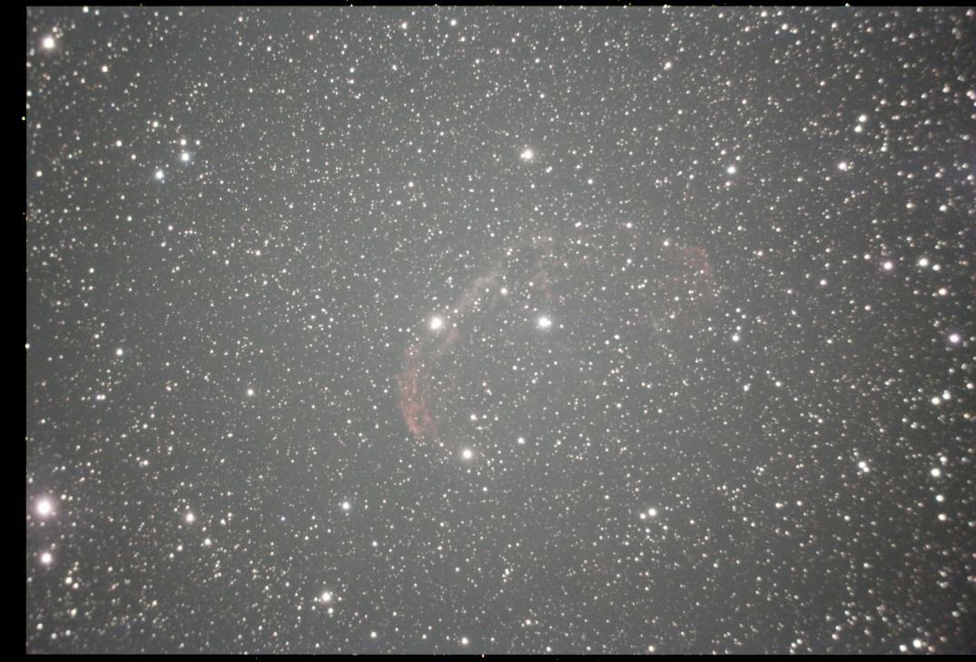

Abschließend auch mal eine Aufnahme von mir. Crescent Nebel, Anfang September. 60x32sec (32min) bei Gain 1600 u Offset 0
Einmal der LiveStack, dann bearbeitet von mir... Immerhin sieht man doch einige Farben u etwas Struktur vom Nebel.
