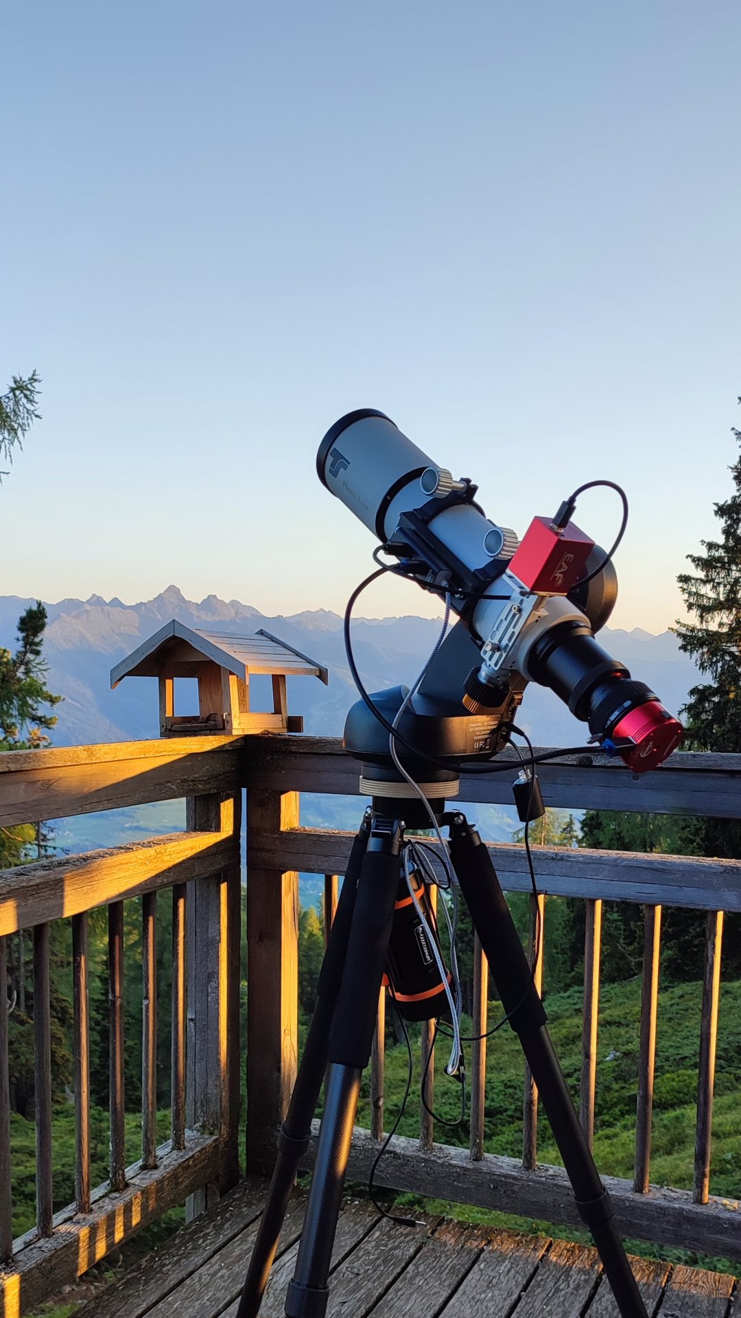

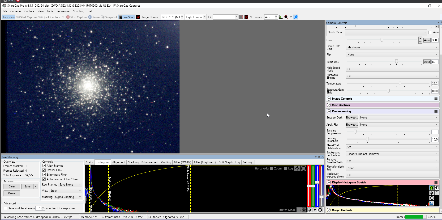

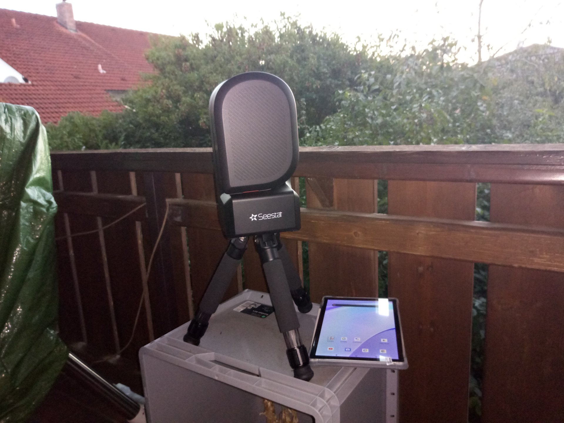

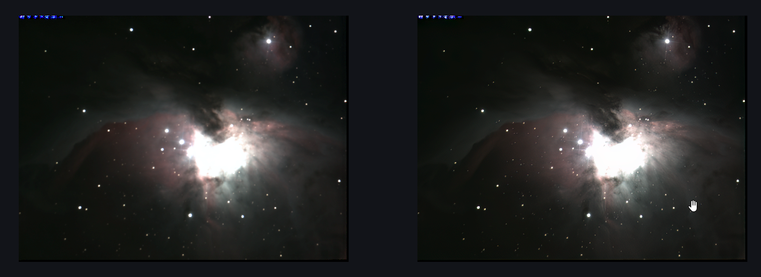

ich empfehle die StarDiscovery mit einer Astrocamera z.B. mit IMX290 oder IMX178 jeweils als OSC-Camera.
Neben der Standardausführung mit 150/750 Newton trägt die auch einen 80/560 ED Refraktor sehr gut. Beide mit Barlow auch gut bei Planeten.
Zumindest EAA solltest Du damit sehr gut machen können. Dann brauchst Du noch einen Mele PC (s. Foto von mir)
Für mehr Komfort (aber ohne Planetentauglichkeit - Mond & Sonne geht natürlich auch mit 250 mm Brennweite sehr gut) das Seestar s50 50/250 APO mit Platesolving.
Peter

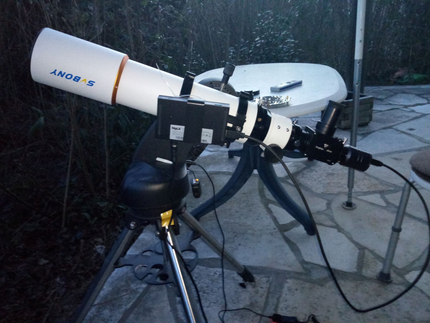

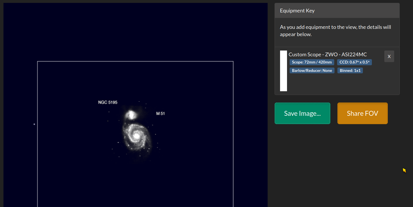

Hier mal ein Beispiel mit Asi 224 und einem Apo 72/420. Musst a weng rumprobieren und raus finden was Dir persönlich zusagt.

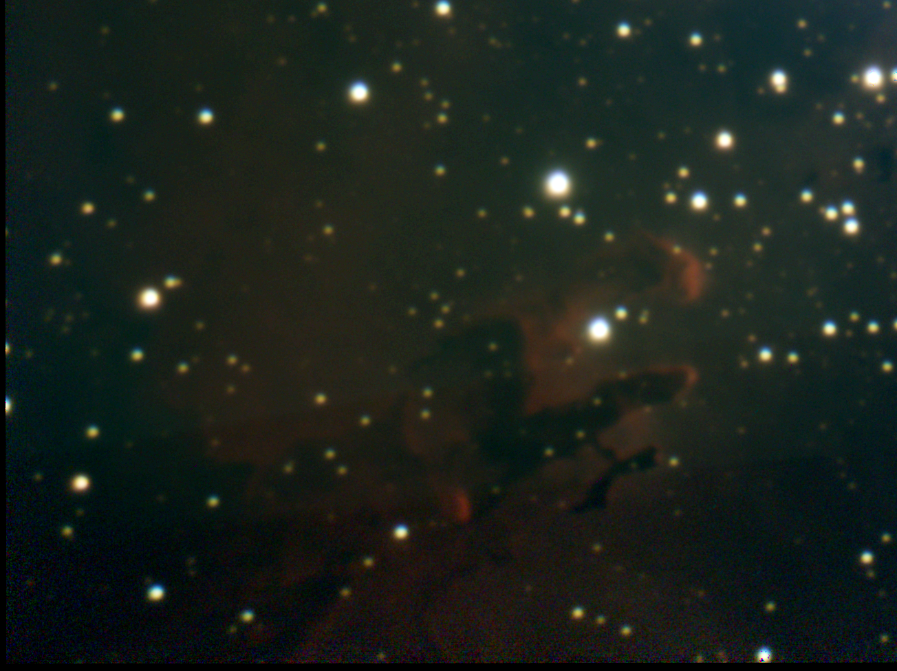

Warum sehen denn die Planeten so "Ockerfarben" aus?

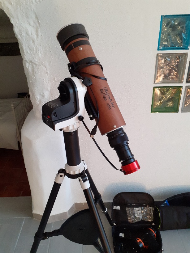

der ED Apo liefert nicht nur schönere Bilder. Die chomatische Aberration sorgt ja auch für eine unschärfere Abbildung. Damit einher gehen Probleme beim Livestacking.
Mein erstes Setup für EAA (ich wollte es halt mal günstig ausprobieren) war ein 80/400 Refraktor und die ASI120 MM.
Ich gab nächtelang versucht, das Livestacking zum Laufen zu bringen und die Ergebnisse waren frustrierend. Ein Wunder, dass ich das Ganze nicht wieder sein ließ.
Dann habe ich mir einen 80/480 Apo gebastelt und die ASI224 gekauft und alles lief wie von selbst! Auf dem Foto mit der AZ-GTi.
CS.Oli

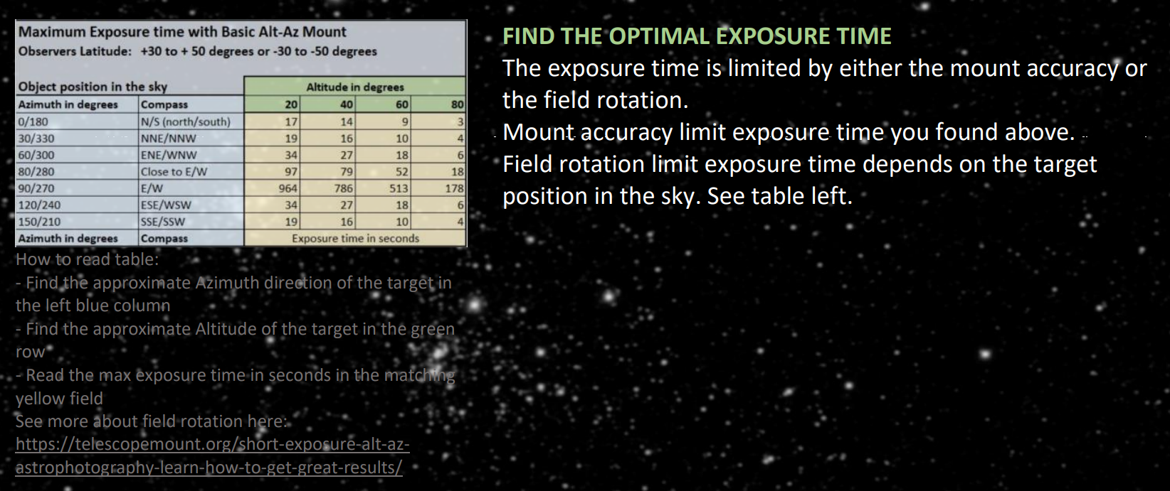

AZ ist da nicht so passend. Stichwort Gesichtsfelddrehung, die bei EAA nicht so ins Gewicht fällt und soweit ich weiß von SharpCap raus gerechnet wird, zumindest teilweise.

Auf Oli's @VisuSCor Bild sieht man das gut.
ich weiß jetzt nicht mehr mit welchem Teleskop ich die beiden aufgenommen habe.
Wenn es der Refraktor FH war, kann es am Stacking liegen oder an meiner dilettantischen Bildnachbearbeitung.
Wenn MC oder SC kann es an der minderwertigen Barlow liegen. Meine gute habe ich irgendwie verbummelt oder auch an der Bildbearbeitung. Würde auch für den Linser gelten.

Ein Vorteil der AZ-GTi wäre noch, dass die nach entsprechender Umrüstung auch im EQ-Modus betrieben werden kann.
Oder geht das bei der Star Discovery auch?
Leider nein.

Gibt es eigentlich einen Grund warum die Bildfelddrehung bei Astrofotografie zu Problemen führen soll, während sie beim Livestacking funktionieren zu scheint?
durch die Ausrichtung einer EQ-Montierung an der Erdachse folgt, Nachführung, diese Montierung dem Objekt in einer Achse, RA-Achse, und beschreibt so den Bogen den die Objekte am Himmel machen. Die Nachführung kompensiert die Erddrehung.
Deshalb muss für die klassische Astrofotografie auch ein exaktes Einnorden erfolgen und dazu das Guiding. Denn die Nachführung, die mit dem GoTo einhergeht, ist für das Knipsen zu ungenau.
Für visuelle Beobachtung reicht das viel erwähnte grobe Einnorden. Da kann ich gegebenenfalls in der anderen Achse nach korrigieren.
Somit dreht sich das Objekt nicht im Gesichtsefeld.
Bei Alt/AZ muss immer in zwei Achsen nachgeführt werden. Also in Alt = Altitude = Höhe = rau/runter und AZ = Azimuth = Horizontal = links/rechts.
Da keine Ausrichtung an der Erdachse dreht sich das Objekt im Gesichtsfeld. Dann kommen diese Strichspuraufnahmen zu Stande.

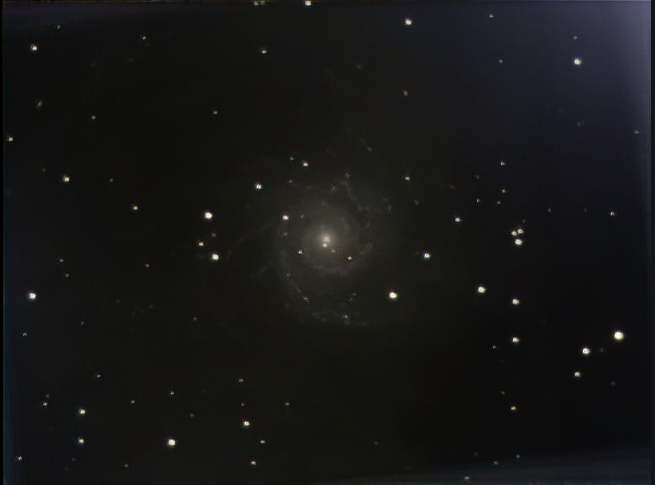

Ich mache EAA mit einem 10“ Dobson auf EQ-Plattform und habe daher leider keine Erfahrung mit Bildfelddrehung bei Alt/Az Montierungen.
Basierend auf einem Post von CloudyNights (CN) würde ich mir das Problem allerdings wie folgt vorstellen:
Je nachdem, wieviel „Platz“ um das Objekt herum ist, führt die Bildfelddrehung mit der Zeit zu einem kleiner werdenden verwendbaren Bildausschnitt.
Daher die Empfehlung, im Vorfeld viel Zeit in Stellarium oder astronomy.tools zu verbringen, um zu sehen, wie gut die meisten Objekte auf den Chip passen :)

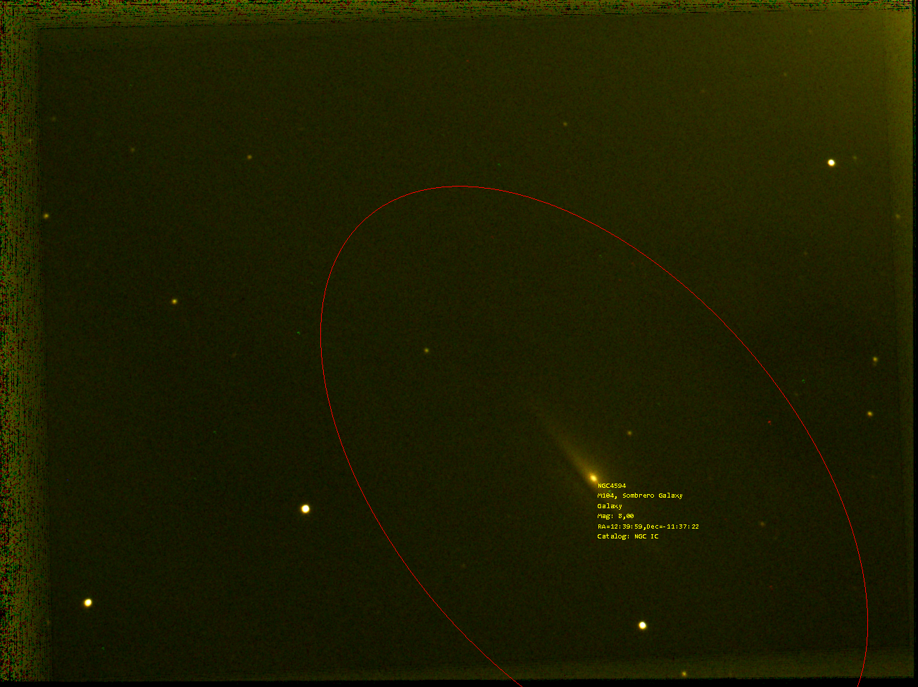

so schauts im extrem Fall aus.
M74, hier auch in den Ecken zu sehen.
Das helle oben rechts ist das Amp-Glow der Asi224. Keine Nachbearbeitung.

ich hab sogar 3 Optiken:
Evoguide 50ED mit ASI533 für Weitfeld
Olifraktor Apo 80/480 auch mit ASI533 für mittelgroße Objekte und
C8 mit ASI294 für kleine Objekte

Hallo Tobi,
Du hast dann die Einzel Frames gespeichert und im Nachhinein gestackt zum zeigen? Das rechte Stack dann mit DeNoiseAI und das linke einfach so? Während dem Live Stacking kann man das ja nicht machen? Sieht auf jeden Fall Super aus. Nur was ist mit der Farbe, die kommt ja beim EAA zum Vorschein?
nein, ich speichere die Einzel-Frames nicht (mehr).
In SharpCap gibt es die Funktion save as seen. Das wäre das linke Bild von M42.
Doch, Sinn und Zweck des live-stacking, EAA. Du stellst eine Belichtungszeit ein. Sagen wir 4 Sekunden für das Einzel-Frame. Dazu einen passenden Gain (Verstärkung). Dann startest Du den live-stack.
Das erste Bild erfolgt in diesem Beispiel nach vier Sekunden. Das nächste wird dann nach weiteren 4 Sekunden dazu addiert. Usw. usw., usw., ... ... ...
Je nach gefallen und Anspruch speicherst Du nach 10 Minuten, nach 20 oder auch erst nach 90 Minuten, ... ... ...
Das wäre das linke M42 Bild. Fertig ist die Laube.
Während des live-stacking kannst Du im Histogramm Veränderungen vornehmen.
Hier im Bild ist das Histogramm für den Live-Stack zu sehen. Die senkrechten, gestrichelten Linien kannst Du verschieben, ebenso die 4 Farbregler. Das kleinere Histogramm rechts ist fürs stretching und zum groben Voreinstellen.
M15 übrigens ;) . Links vom Live-Stacking Histogramm ist die Save Option. Da drunter sind verschiedene Speichermöglichkeiten versteckt. Rechts daneben kannst Du SharpCap mitteilen wie er die Einzel Frames, hier in meinem oben erwähnten Beispiel alle 4 Sekunden, speichern soll. Die kann man dann, wenn man will, traditionell weiter verarbeiten.
Farbe kommt erst mit Kamera ins Spiel. Bei M42 habe ich halt nicht viel rein geregelt.
Hier bei M16, Säulen der Schöpfung, ist mehr Farbe drin.
