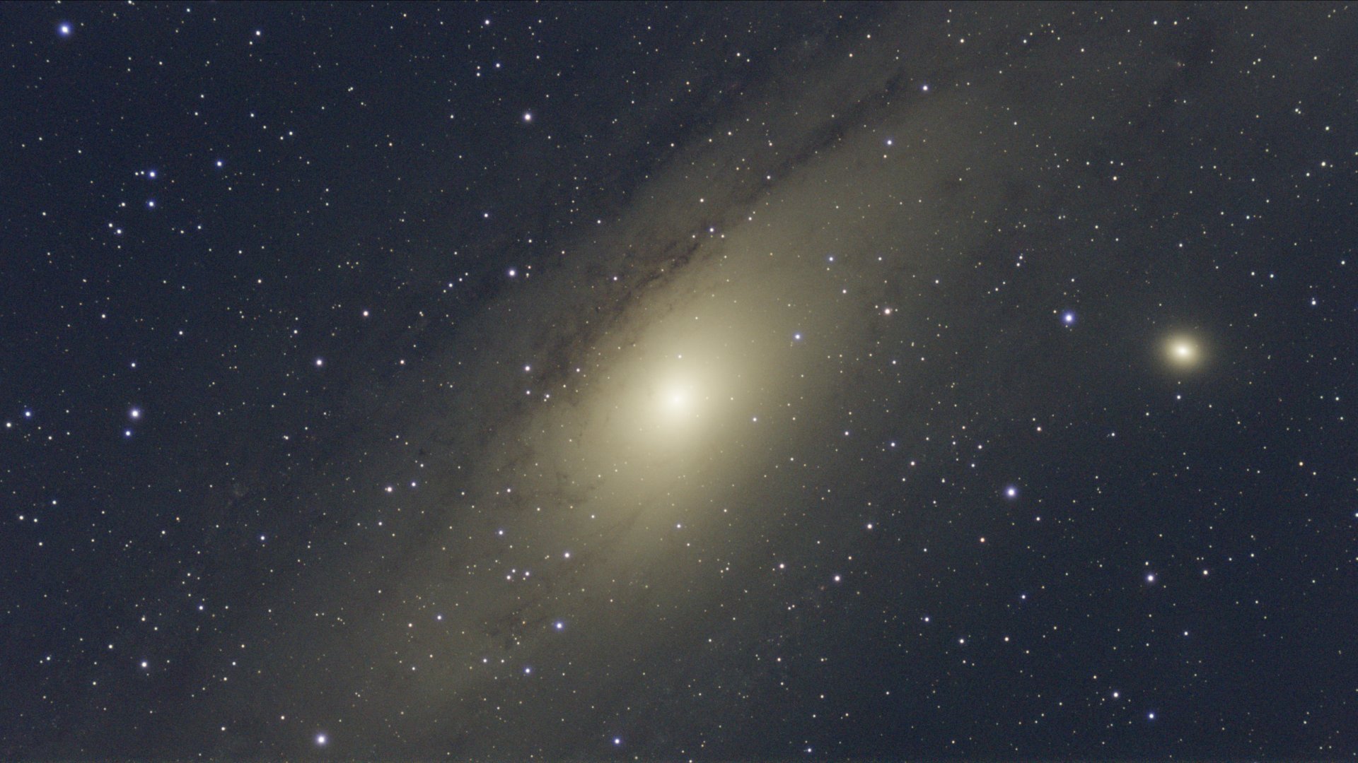

EAA-Andromeda von gestern Abend. Keine 30 Minuten. Minimal gestreckt in Lightroom am iPad. Heute nochmal, da will ich den Sensor aber etwas günstiger einstellen und 2 Stunden schaffen. ?

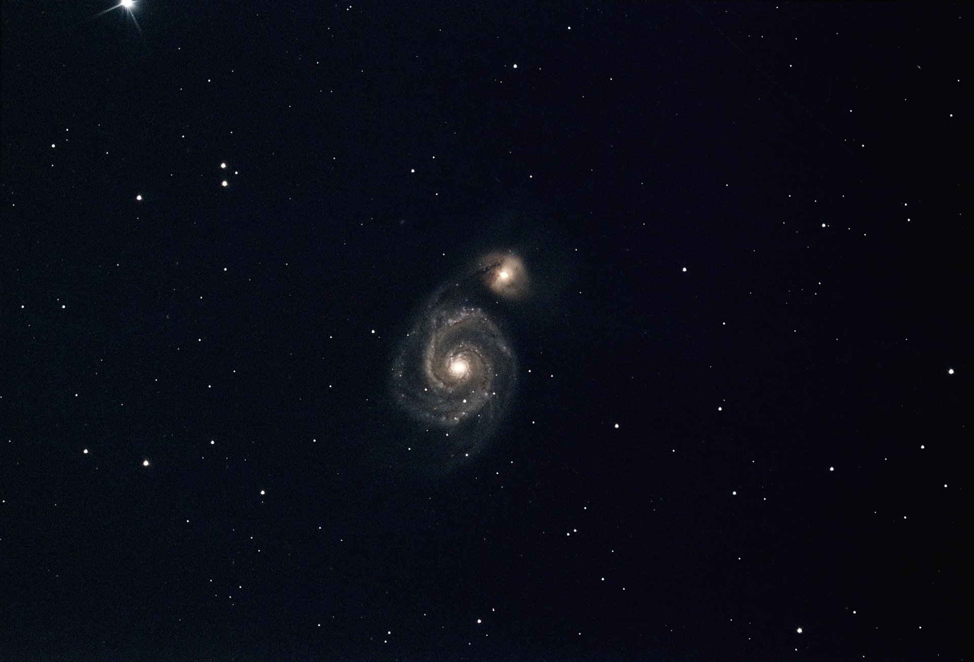

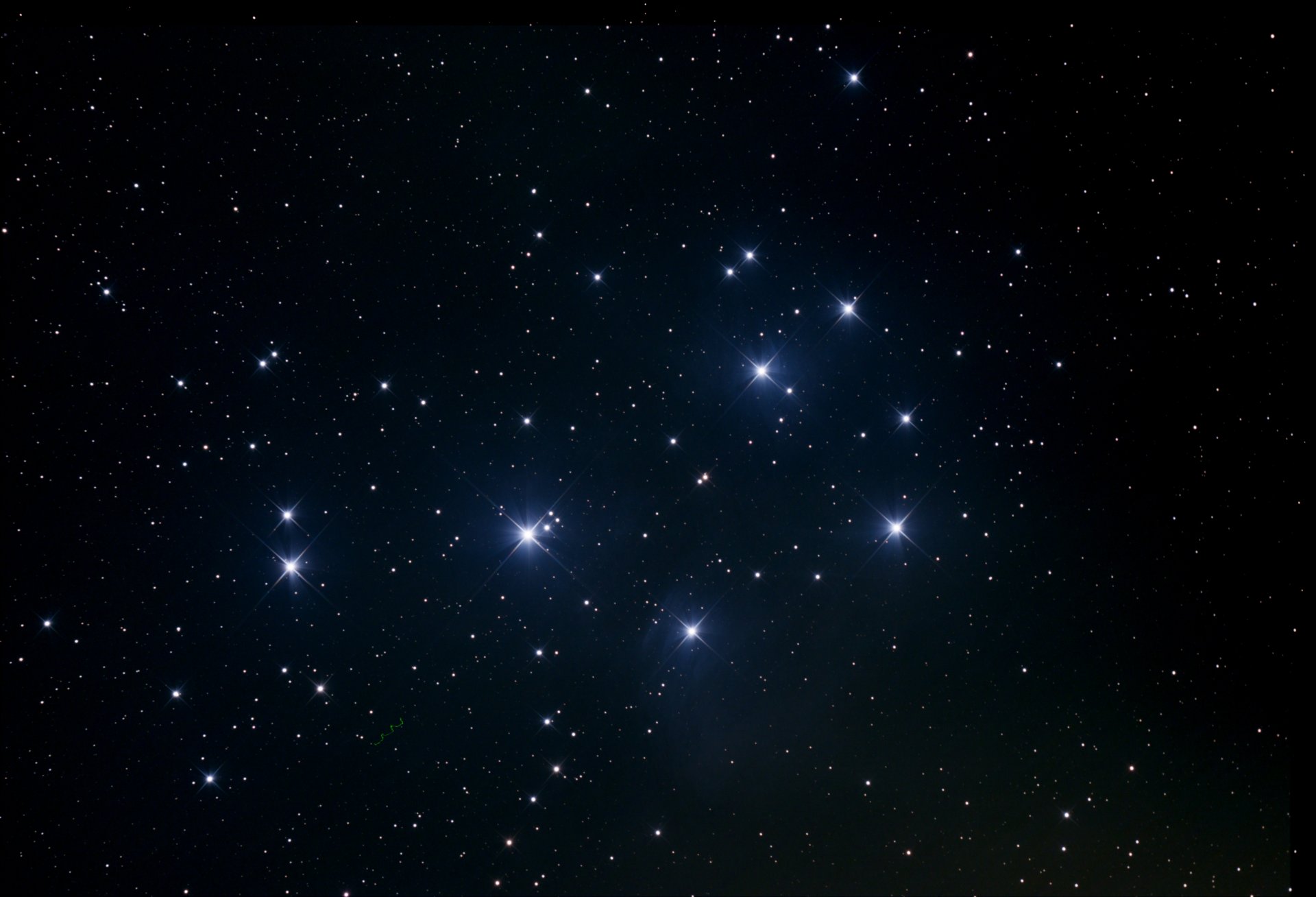

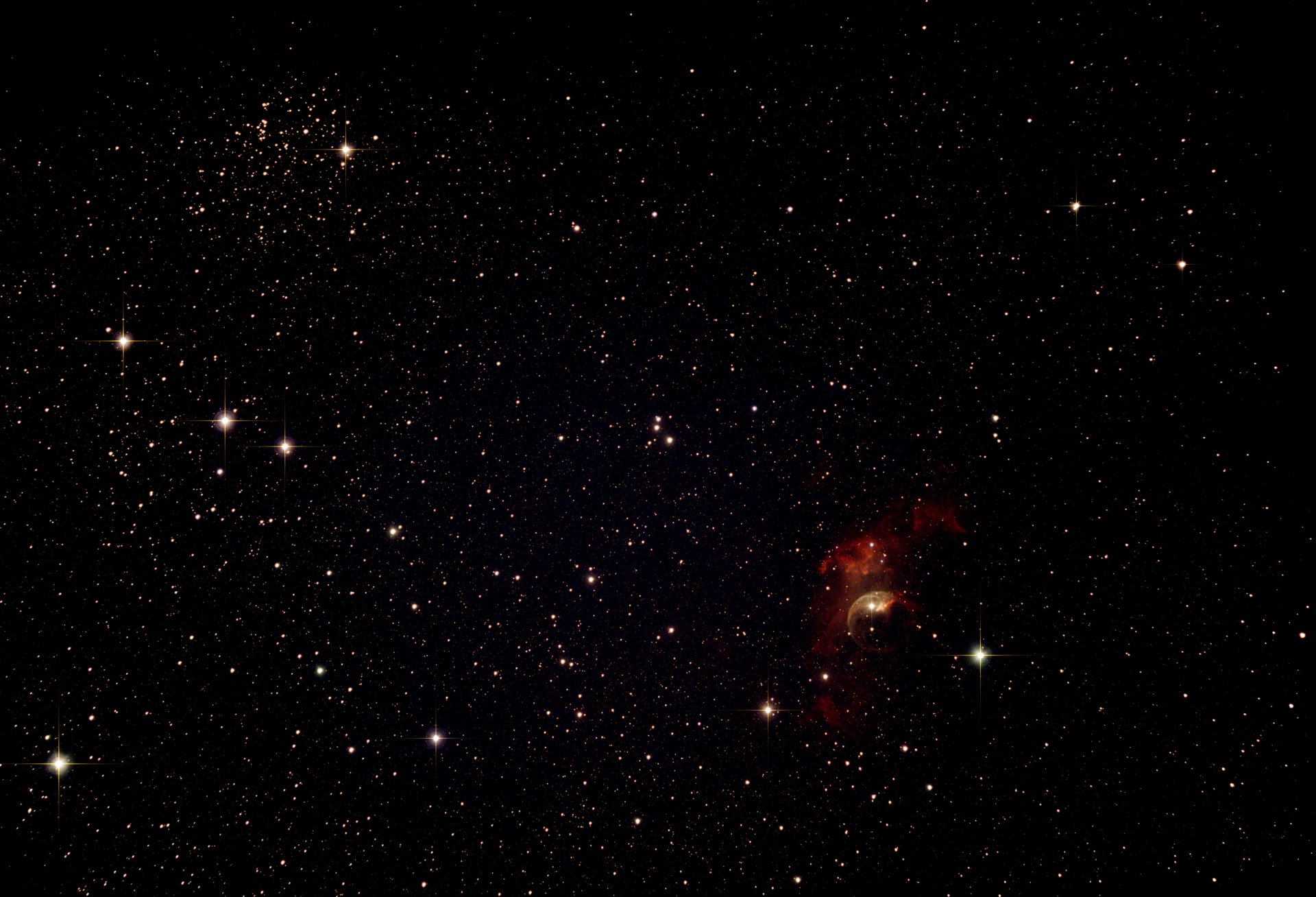

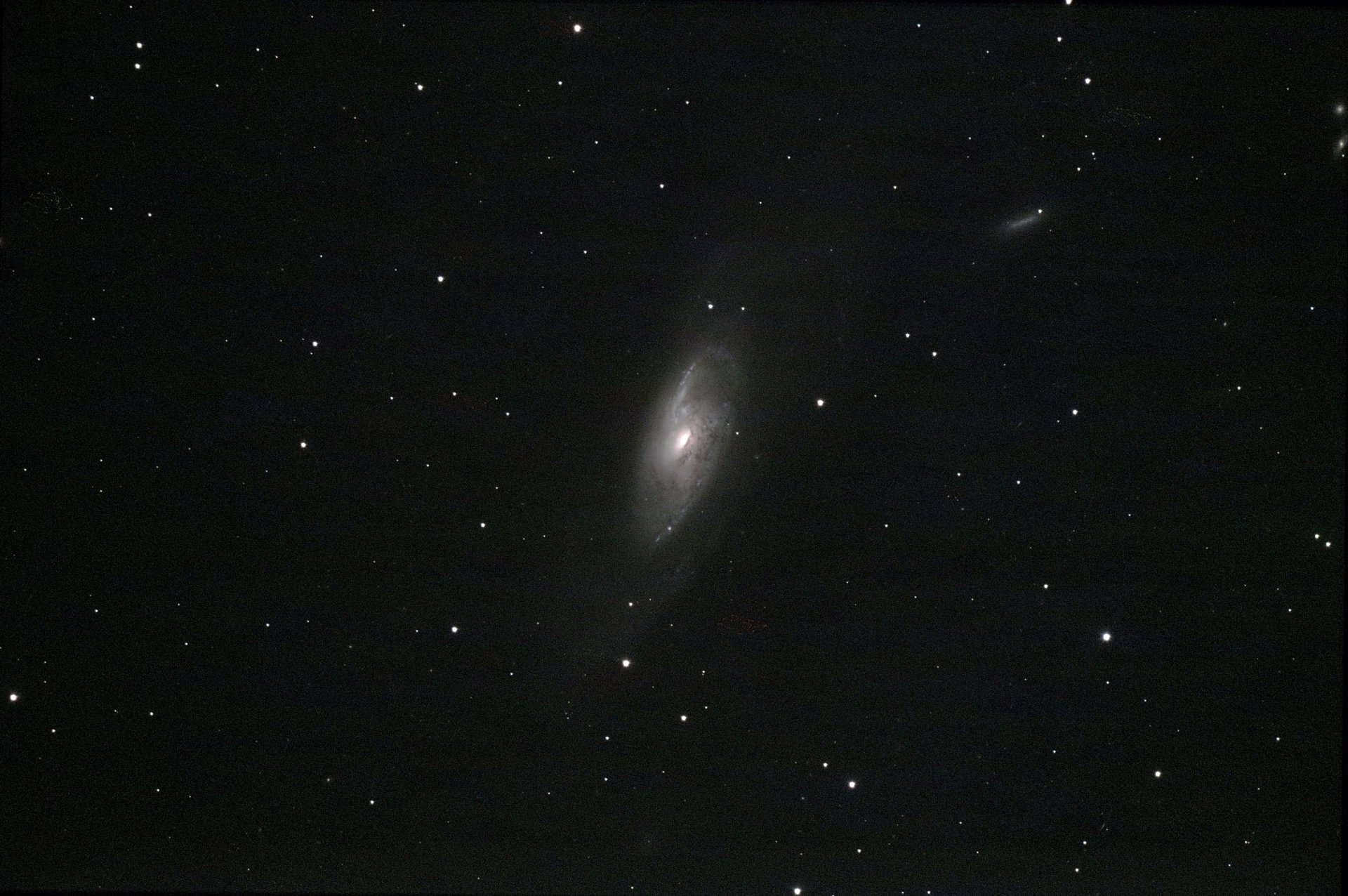

Unsere letzten EAA Ergebnisse aus diesem Jahr folgen hier ....
NGC7635 | 1044 Einzelfotos zu je 4 s = 4176 s Stackingzeit
M51 | 633 Einzelfotos zu je 4 s = 2652 s Stackingzeit
M106 | 753 Einzelfotos zu je 4 s = 3012 s Stackingzeit
M45 - Plejaden | 1079 Einzelfotos zu je 2 s = 1079 s Stackingzeit
Affenkopf-Nebel | 677 Einzelfotos zu je 4 s = 2708 s Stackingzeit
Die hier gezeigten Bilder sind immer das Ergebnis des "Live-Stackings" - "as-seen" mit Sharpcap abgespeichert und höchstens minimal mit Photoshop nachbearbeitet. Wir speichern die jeweiligen Einzelfotos gar nicht ab, sondern während der Nacht nur ab und zu den "Live-Stack" als JPG-Datei.

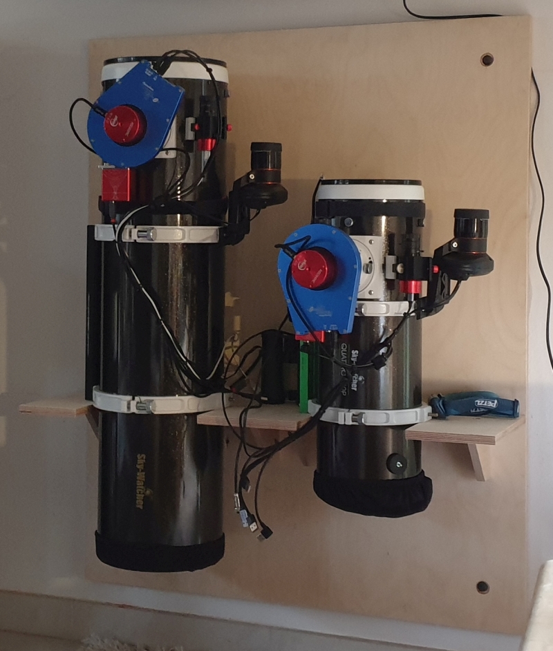

Fest in Fenstersternwarte Ost aufgebaute Kombi aus ASKAR 130PHQ (IMX533) für die Tiefe mit EvoGuide 50ED (IMX290) für Richfield *) auf AZ-EQ6 (Alt/Az-Betrieb) mit "angesflanschtem" MELE Q2 zur remote Steuerung vom PC aus dem AZ heraus.
Peter
*) Flattener/Reducer für meine SV503 80/560ED sind gerade angekommen, einer kommt dann auf die Gegengewichtsstange.
