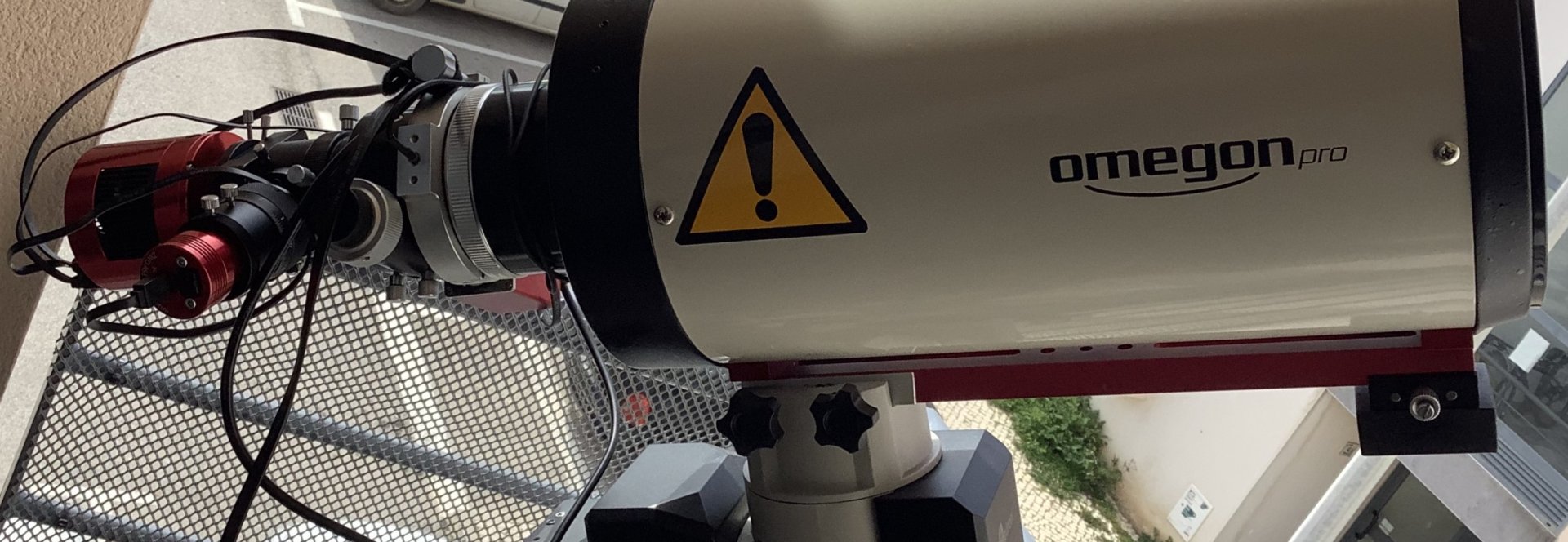

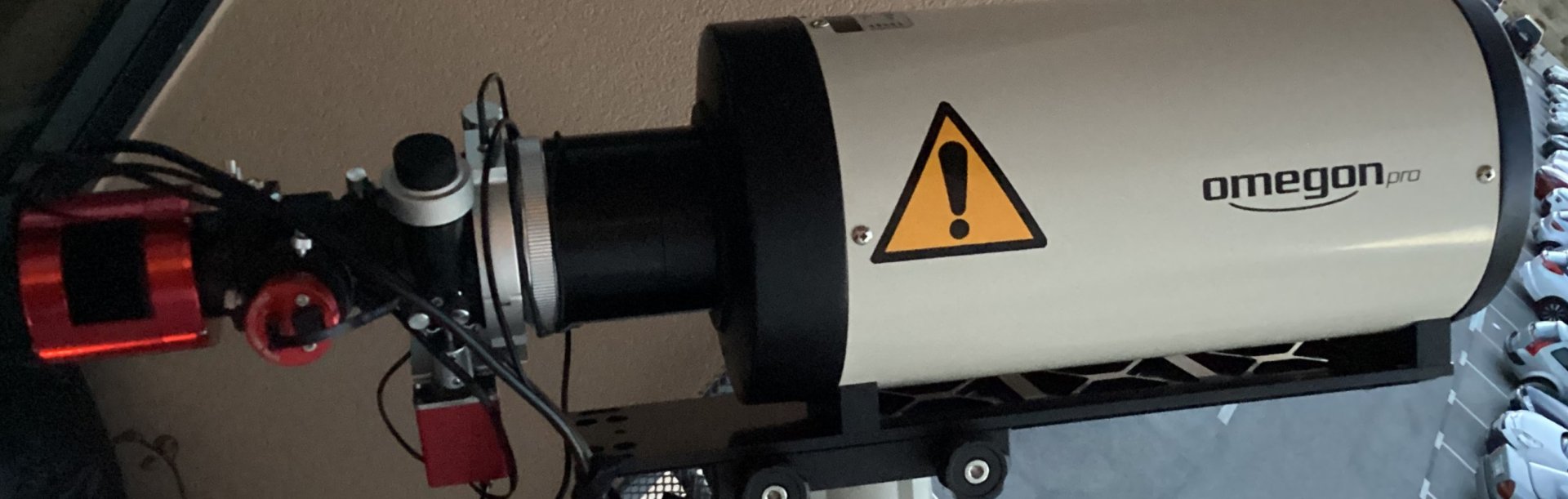

Mein RC ist dabei sehr Hecklastig, das CC hat ungefähr die gleichen Maße, gerade nen Stückel länger aber vom Backfokus ist genau das gleiche.
Beim Balanzieren mit einem 0.8x FocalReducer sieht das dann so aus:
Vorne noch sehr knapp reichen mir die 600gr vom DIY-Gegengewicht.
Wiegesagt nicht bei voller Brennweite, die liegt mit dem FR0.8 bei ~1100mm.
Somit liegt der Brennpunkt etwas mehr nahe der Rückwand des Teleskopes.
Der Invent von ADM:
Bei voller Brennweite von 1368mm Brennweite, man beachte die notwendige Distanz um in Fokus zu kommen, ist schon einiges was das von der Rückwand abliegt :oops:.
Zuvolge kriegt man sowas nicht ausbalanziert auf einer Monti die dass noch Ok packt. Da muss die ADM XL her.
Man beachte die Riesige authentische Banane nach der Rückwand plus den Balance Punkt.

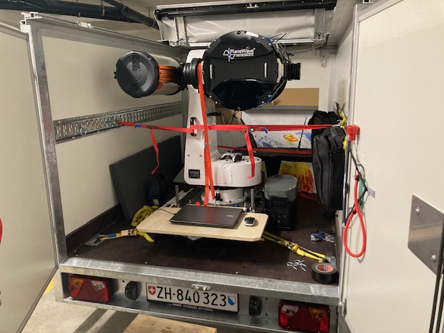

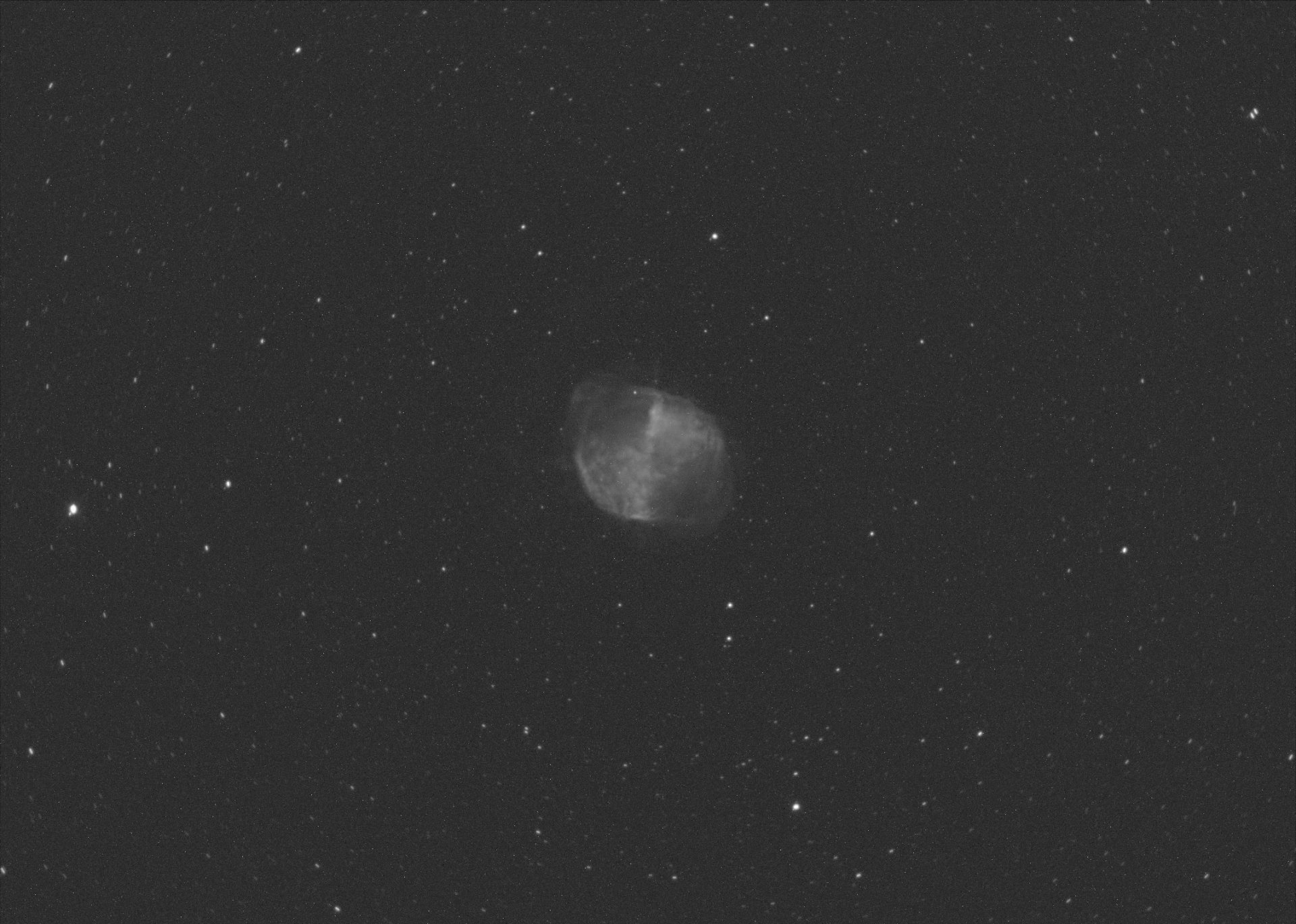

So mache ich EAA bezw. Bilder für Vorführungen.
Vor kurzem in Betrieb genommener Astro-Anhänger mit Planewave DeltaRho 14 Zoll und C9 für Mond und Planeten.
Grosser Vorteil, man kann fast überall hinfahren und ist in 15 min. einsatzbereit.
M27 ist ein h-alpha Einzelbild 30 sek. Pointing noch nicht perfekt.
Gerne gebe ich Auskunft über mein Projekt.
LG Peter

Hallo Peter,
das ist natürlich eine tolle Anlage. Ich hätte allerdings Angst, dass die Optiken bei dem Transport doch leiden.
Sowas würde ich mir für EAA stationär hinstellen, allerdings mit dem RASA36 und dem C8 Edge HD als Kombi. WENN ich die Kohle hätte :ROFLMAO:
Auf jeden Fall Gratulation zu dem Equipment und immer klaren Himmel, damit Du es auch nutzen kannst!f

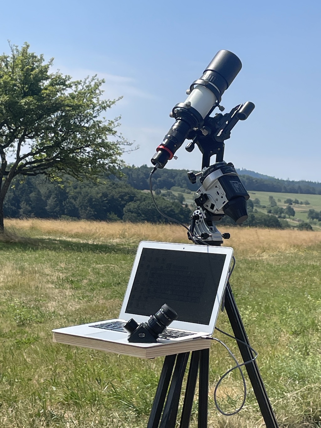

EAA Variofinder.JPGVerfallen bin ich der EAA gewiss nicht – die Smartteleskope sind mir zu langweilig, und auf dem Acker habe ich lieber wenig Elektronik (auch wenn ich mittlerweile nicht nur für den Leuchtpunktsucher, sondern auch für das Handy mit StarSense eine Ausnahme mache). Ich schau den ganzen Tag in Monitore, da nervt es mich schon im Auto, dass da auf Touchscreens gesetzt wird statt auf Tasten...
Aber nett ist es trotzdem, und mein kleinster EAA-Setup besteht aus einem 60/250 VarioFinder auf StarAdventurer – ohne Goto habe ich da den Spaß, die Ziele selber zu suchen, und der Zenitspiegel mit Okular ist auf den selben Fokus gebracht wie die Kamera. Der VarioFinder passt per Sucherschuh natürlich auch huckepack auf mein "richtiges" Teleskop auf der größeren Goto-Montierung.
Aber ich plane gerade einen kleinen EAA-Setup für unsere Sternwarte, mal sehen ob ich das durchkriege und wie es sich in der Praxis schlägt:
  • Evoguide 50ED, evtl. mit Lichtverschmutzungsfilter
  • ASI 120MC Farbkamera
  • ZWOLive-Software (damit sich die Software nicht mit anderer Aufnahmesoftware wie Sharpcap in die Quere kommt, die ggf. parallel läuft)
  • GM3000-Montierung
Die Montierung mag ein bisschen nach Overkill klingen, aber damit und dem kleinen Kamerasensor hätte ich ein ähnliches Bildfeld wie im Übersichtsokular vom C14, das ebenfalls auf der Montierung ist ;) Dürfte dann ein netter Vergleich sein, wenn man sieht, was die Kamera sieht und was das Auge am großen Teleskop erkennt.

Hallo Thomas
Der Anhänger ist gefedert, ich fahre aber entsprechend vorsichtig.
Die L-Montierung ist auf einer Holzplatte, höhenverstellbar über 4 M20 Gewindestangen.
Das Teleskop ist unmittelbar unter dem abfahrbarem Dach.
Die 4 Gewindestangen sind mit der Plattform fest verschraubt.
Ich wusste beim aufgleisen des Projekts nicht genau wie es sich verhält, aber der DeltaRho ist sehr stabil, ich denke dieses Konzept
geht nicht mit einem unstabilen Gerät, dito geht so ein Konzept auch nur mit der L-Montierung.
Es gibt ein Video von einem transportablen 17 Zoll CDK, dieses wird aber vom Anhänger auf die Strasse gestellt.
Dies wollte ich nicht, mein Teleskop ist in 15 min. einsatzbereit, ist alles fest installiert.
Die Präzision, die Genauigkeit der Nachführung, Rotator, Anfahren auf das Objekt hat mich beim Firstlight umgehauen.

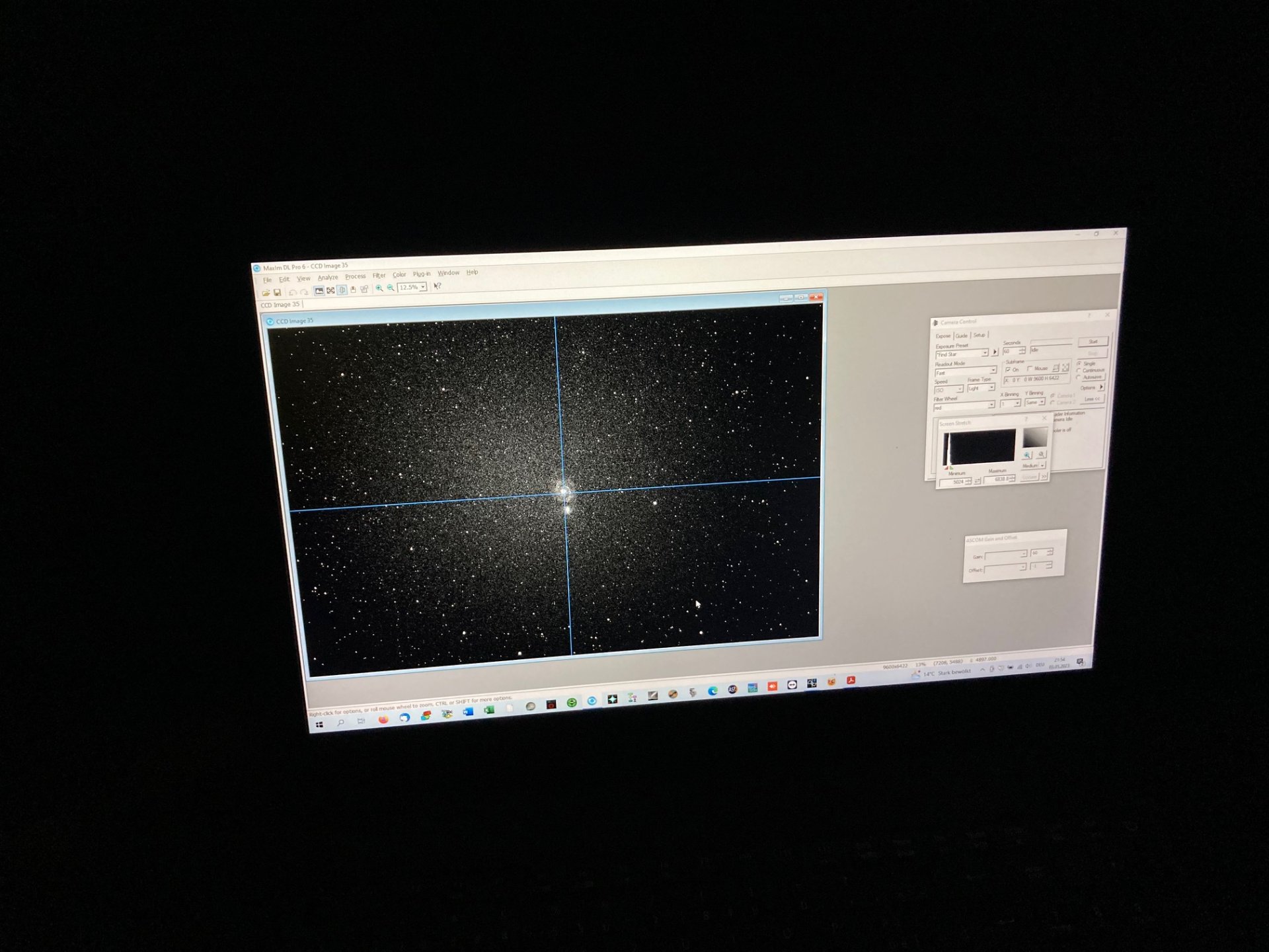

Nicht das ihr mich vergesst beim EAA Team^^ Hier mein Outing zum Live Viewing am Monitor :-)
