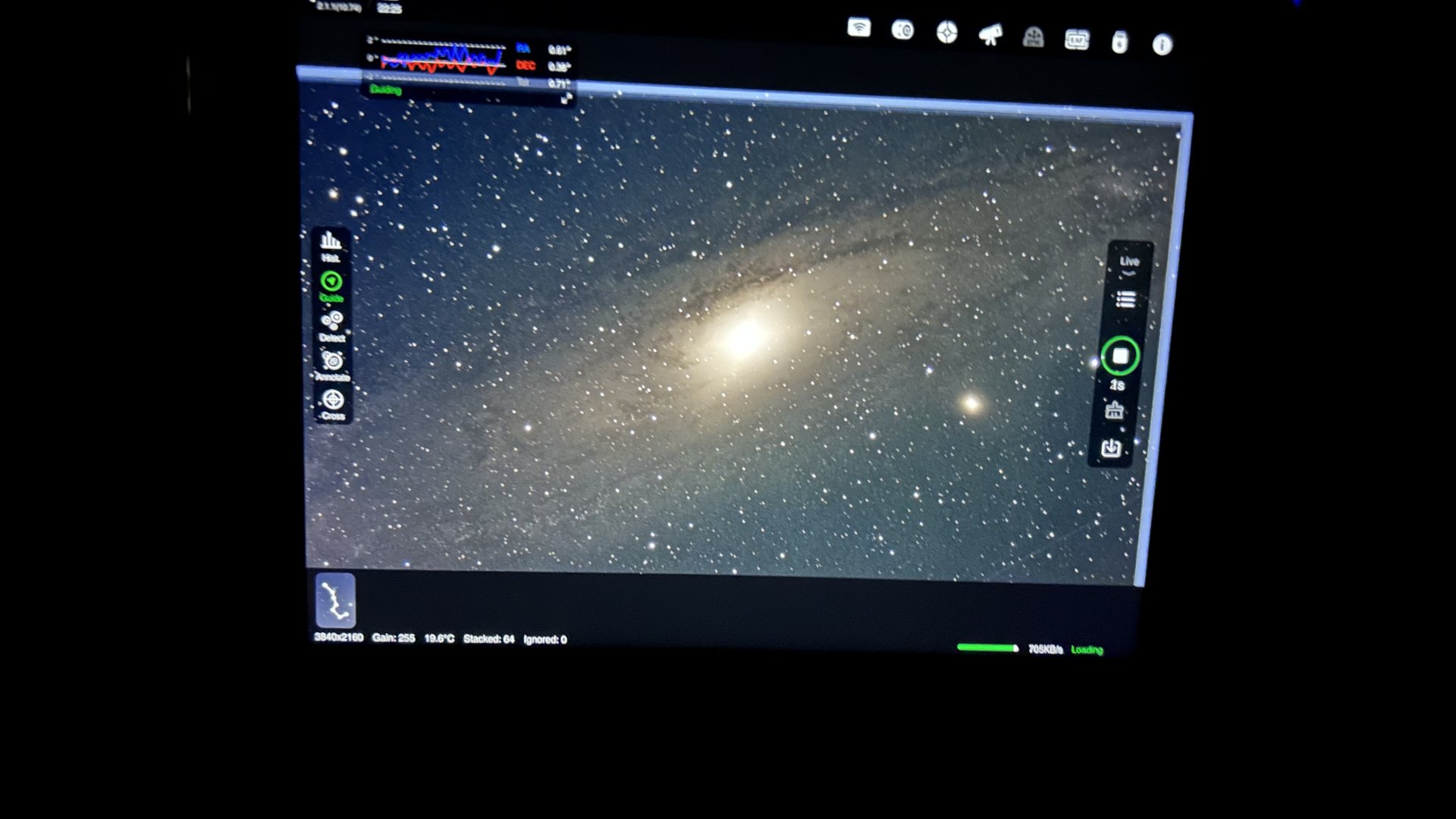

N’Abend zusammen,
trotz schon etwas störenderem zunehmendem Mond sind die Bedingungen hier im Rheinland gerade erstaunlich gut! Es ist sehr klar und ich halte gerade auf Andromeda. 50 x 30 sek. sind schon im Kasten. Wenn alles gut weiterläuft, könnte das meine beste M31 werden. Das abfotografierte IPad täuscht und zeigt mehr als das Original, zeigt aber womöglich das Potenzial des Livestacks.
LG und CS

N'abend auch Olaf :D,
Du Glücklicher, hier schon seit letzter Nacht Dauerregen :regen:.
schaut doch nicht schlecht aus :y:.

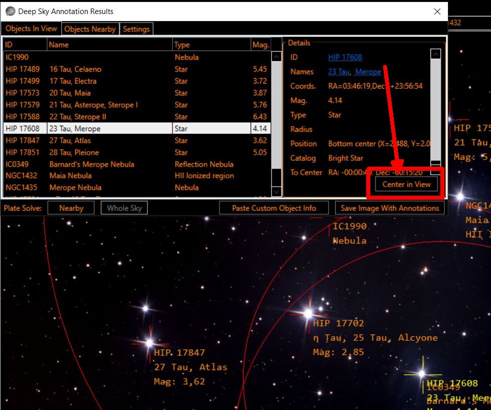

Moin!
@Linsensuppe (mbba18) und @MünchenBeiNacht vielen Dank für euere Erklärungen zum Platesolving!
Das scheint ja doch eine Hilfe beim Zentrieren der Objekte zu sein, muss ich dann doch mal ausprobieren. Bisher habe ich Sharpcap nur als reine Aufnahme bzw. Stackingsoftware genutzt.
Die Ascom-Plattform habe ich auf dem Rechner drauf, weil ich gedacht hatte, die brauche ich für Stellarium. Dort werden aber die Celestron-Montierungen nativ ohne Ascom unterstützt. Cool wäre natürlich ein Automatismus, wo nach x Frames das Objekt wieder ohne zutun zentriert wird :cool:
Nina hat so eine Funktion im sequenzer. Das kann aber kein live stacking. D.h. Man bräuchte ein zweites Teleskop, das Nina z.b alle halbe Stunde ein Bild machen lässt und neu ausrichtet. Man müsste nur dafür sorgen dass Sharpcap die während der Ausrichtung aufgenommenen Frames verwirft.
Oder als Skript automatisieren. Das Skripting Tool von SharpCap ist super mächtig, habe mich damit aber auch noch nicht weiter auseinandergesetzt.
Gruß Mike
ja, das automatische Korrigieren ohne zusätzliches Guiding Geraffel beim Live-Stacking in SharpCap ist ein langer Wunsch. Habe auch schon darüber mit Robin Glover geredet (andere natürlich auch). Die Sache ist ihm definitiv bewusst, aber so ganz verstehe ich es nicht warum er das bisher nicht realisiert.
Aber man kann, wie hier schon gesagt, dass mit dem SharpCap Sequenzer praktisch sehr einfach realisieren.
Alle paar Aufnahmen ein Plate Solving und ein Recenter durchführen. Ist eigentlich super einfach (das ist glaube ich auch ein Argument von ihm).

Hi Micha,
ASCOM brauchst du trotzdem, denke ich, da SharpCap nur über ASCOM mit einer Montierung kommuniziert.
Es wird/muss ja nach dem Plate-Solve von SharpCap ein Sync über ASCOM an die Montierung gesendet.
Ja das würde ich mir wünschen! Nur den Befehl "Recenter" finde ich nicht im Sequenzer. Ich meine den hier:
Hast Du einen Workarround? Oder eine andere Lösung? Ich habe gerade noch Mal im Manual nachgeschaut. Dort gibt es nur einen Befehl, der helfen könnte:
" Plate solve a single frame, sync the mount and re-GOTO the target co-ordinates | Re-centre the target using plate solving. This is equivalent to using the Plate Solve and Resync tool and follows the same configuration options as that tool." und dieser Befehl macht bei mir irgendwie gar nichts oder Blödsinn. Dazu habe ich Ende letztes Jahr schon mit Robin gemailt, aber irgendwie ist es dann versandet. Er hatte gemeint, Sharpcap merkt es sich ein falsches Zentrum und dann ..... er muss mal nachschauen ... aber so wirklich Priorität hat es anscheinend nicht! Und da es einfach händisch geht, bin ich bis jetzt mit dem manuellen Betrieb ausgekommen.
