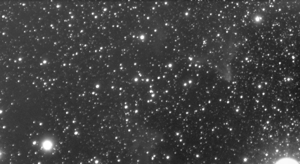

Ich habe hier noch ein Beispiel, dass man auch mit extrem preiswertem Equipment bei EAA-artigem Vorgehen zu (brauchbaren) Ergebnissen kommt:
IC59
150x 1s mit der Svbony 305m pro Bin 2x2 und vom Sperrmüll gerettetes ETX70. Sharpcap, in Fitswork etwas gestreckt.
Beste Grüße,
Micha
Das ist ja das schicke, mit recht wenig Aufwand an ansprechende und gut betrachtbare Ergebnisse kommen.

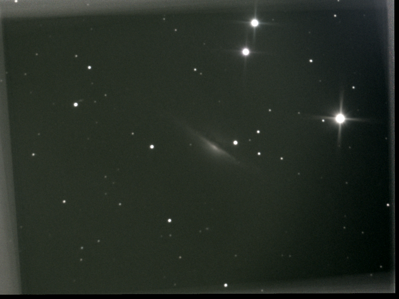

NGC 1055
Gain=400, Exposure=8,000s, 367frames 2936s, Farbe rausgeregelt.
