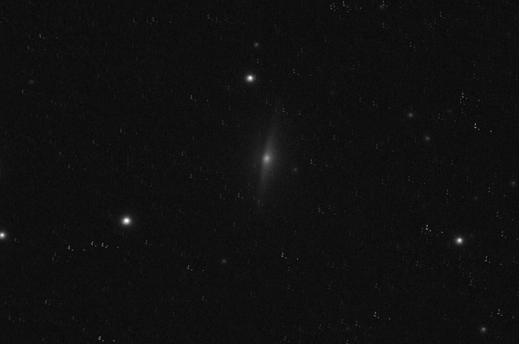

Sah ganz gut aus, das CPC kam mit dem geringen Gewicht auch gut klar und im Prinzip funktionierte es. Nur leider lief das Stacking nicht wirklich reibungsfrei. Ich arbeitete mit SharpCap aber das Software-Alignment für das Live-Stacking funktionierte oft nicht gut und damit auch das Stacking selbst nicht. Ausserdem arbeitete ich zunächst noch ohne Darkframes, was auch relativ schlechte Ergebnisse lieferte.
Das soll M104 sein ... naja - das geht wesentlich besser wie wir weiter unten sehen werden.

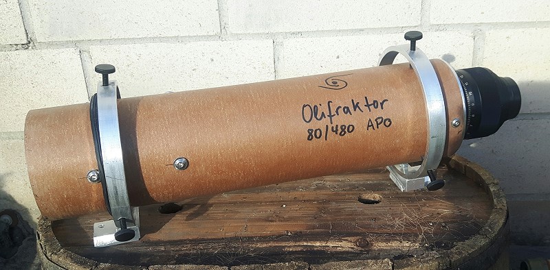

Ein APO muss her. Viel Geld ausgeben wollte ich aber nicht und ein zweites Problem war, dass ich das CPC auch nicht all zu sehr belasten wollte. Ein Versuch mit eine 100/600 Refraktor hatte auch bestätigt, dass das keine gute Idee ist. Also brauchte ich ein besonders leichtes Gerät. Inzwischen hatte ich viele Dinge für die Astronomie gebastelt - warum also nicht ein Teleskop. TS hatte ein 80/480 Triplet Apo sehr günstig im Angebot, das auch nur 700g wog. Daraus sollte sich doch etwas basteln lassen, was deutlich leichter ist als die üblichen Triplet Apos in dieser Größe. Wer hier mitliest hat es vielleicht mitbekommen: der Olifraktor wurde gebaut.
Mit gerade mal 1600 g inklusive Leitrohrschellen ein echtes Leichtgewicht.
Und was soll ich sagen: ab jetzt flutschte alles! SharpCap stackte und stackte wie ein Uhrwerk. Kaum noch Frames, die ignoriert werden un die Bildergebnisse werden besser.

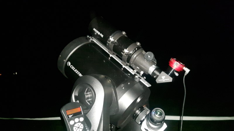

Nochmal das Equipment:
CPC 800 als GoTo- und Nachführung
Olifraktor Triplet APO 80/480
ZWO ASI 224
Notebook Core i5
SharpCap PRO

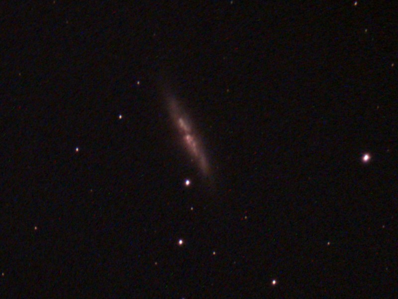

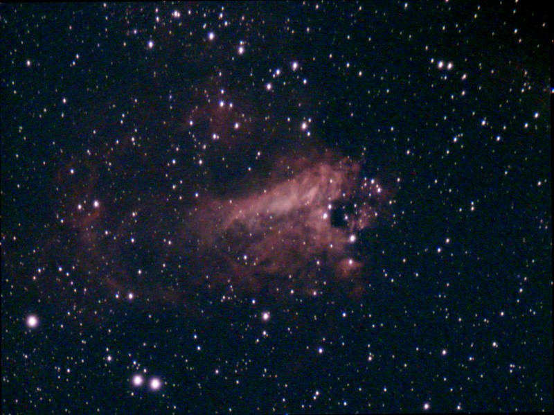

M82 visuell von meinem Standort zu sehen aber keine Strukturen erkenn bar

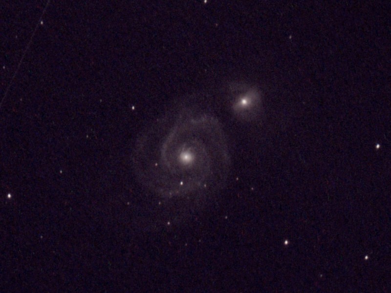

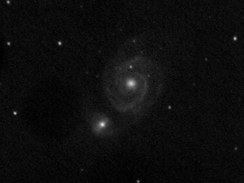

M51 visuell praktisch nicht zu sehen

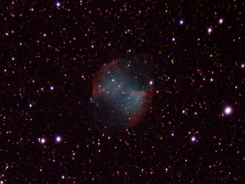

M27 visuell auszumachen - aber sehr diffus

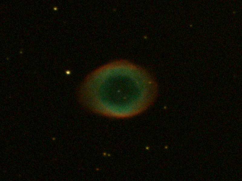

M57 hier mit dem C8, man sieht das Oversampling deutlich, aber für eine live-Beobachtung trotzdem beeindruckend! Den Ringnebel kann man mit dem C8 visuell natürlich sehr gut sehen, aber nicht in dieser Qualität und natürlich nicht in Farbe.

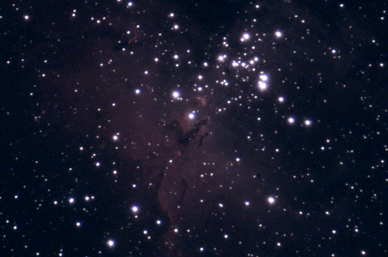

und mein persönliches Highlight gestern Nacht: der Adlernebel!
Ich konnte es fast nicht glauben, als sich nach wenigen Sekunden das Bild aufbaute: die Säulen der Schöpfung!!! Aus meinem Garten live zu beobachten. Visuell kann ich nicht mal den Adlernebel sehen und nun das hier! Leute, das sind Aufnahmen mit 6-8 Sekunden Belichtungszeit!!! Das hat mich komplett umgehauen.
Natürlich habe ich noch weitere Aufnahmen, aber um Bilder geht es ja nicht. Das ist keine Astrofotografie und ich will den Astrofotografen da auch nicht ihre Berechtigung absprechen. Im Gegenteil! Leute ich bewundere Euch, liebe Eure Foto und möchte sie nicht missen! Aber das ist nicht mein Weg. Ich will das Gerät aufstellen und was sehen! Und das kann ich jetzt.

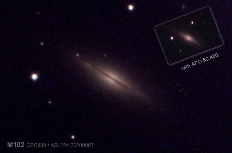

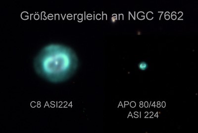

zwei interessante "Abfallprodukte" der letzten beiden Tage:

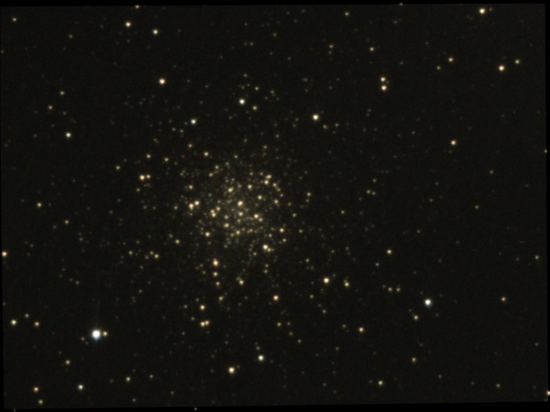

Ich hab letzte Nacht zufällig mit dem CPC800 ohne Reducer und der ASI 224 auch auf M56 gehalten, eigentlich nur weil ich da auch einen Reducer testen wollte. Das Live-Stacking mit SharpCap hat problemlos funktioniert. Das einzige Mal wo es bei mir tatsächlich auch nicht funktioniert hat war am Saturnnebel. Aber da war auch wirklich nur ein Stern auf dem Bildschirm zu sehen und SharpCap braucht mindestens 10.
Allerdings wird auch im Live-Stacking bei SharpCap immer ein Frame erstellt und angezeigt. Wenn das bei Dir nicht funktioniert hat, dann hat das andere Ursachen. SharpCap verweigert lediglich das Stacken weiterer Frames, wenn es mit dem Software-Alignment nicht klar kommt.
Hier mein M56 mit der ASI 224 am C8 (ohne Reducer), 28 Frames Live-Stacking mit SharpCap

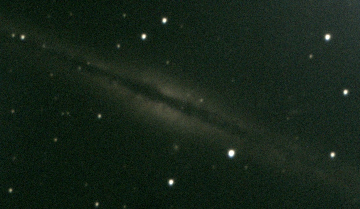

Mein Highlight der letzten Nacht war NGC 891, um wieder was zum urprünglichen Thema beizutragen:
Eigentlich wäre hier ein Reducer angesagt, aber da mein Testobjekt unbrauchbar ist, hab ichs ohne gemacht. Kommt so für ne Live-Stacking-Version (47 Frames von je 12 s) nicht schlecht, finde ich. :)
