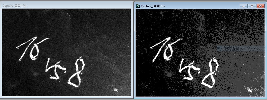

RAW16 ist Blödsinn, wie ich jetzt im SharpCap Manual gelesen habe. Das werde ich in Zukunft auf RAW8 ändern.
äh, ich hab mal nur schnell bei der ASI294 überprüft, was bei raw 8 und raw 16 rauskommt, da komme ich aber zu einem andern Schluss:
(ich habe die Bilder in FITS gespeichert, und in MaximDL eine Farbenebe extrahiert, in Farbe sähe es noch schlimmer für 8 bit aus, wär aber nicht so gut vergelichbar. Man sieht ganz deutlich die "Posteriesierung" auf dem einzelnen 8 bit Bild.
Gerade wer vorhat, die raw Bilder noch mal selbst weiterzubearbeiten, sollte auf alle Fälle die 16bit raw nehmen.
Das gilt auch für ein anderes Setting: Du hast die Farbbalance über die Kameraparameter eingestellt. Damit erhalten die RGB Farben unterschiedlichen gain. Wer weiter verarbeiten will, sollte hier neutral einstellen, und fürs Livebild die Automatik am LiveStack Histogramm einstellen, das ändert dann nichts an den Rohdaten. Helligkeit = 100 kommt mir sehr hoch vor, mag aber bei deiner ASI anders sein als bei meiner. Ich würde mal in den FITS Dateien schauen, welchen Grauwert ein kurzes Dark hier liefert.
