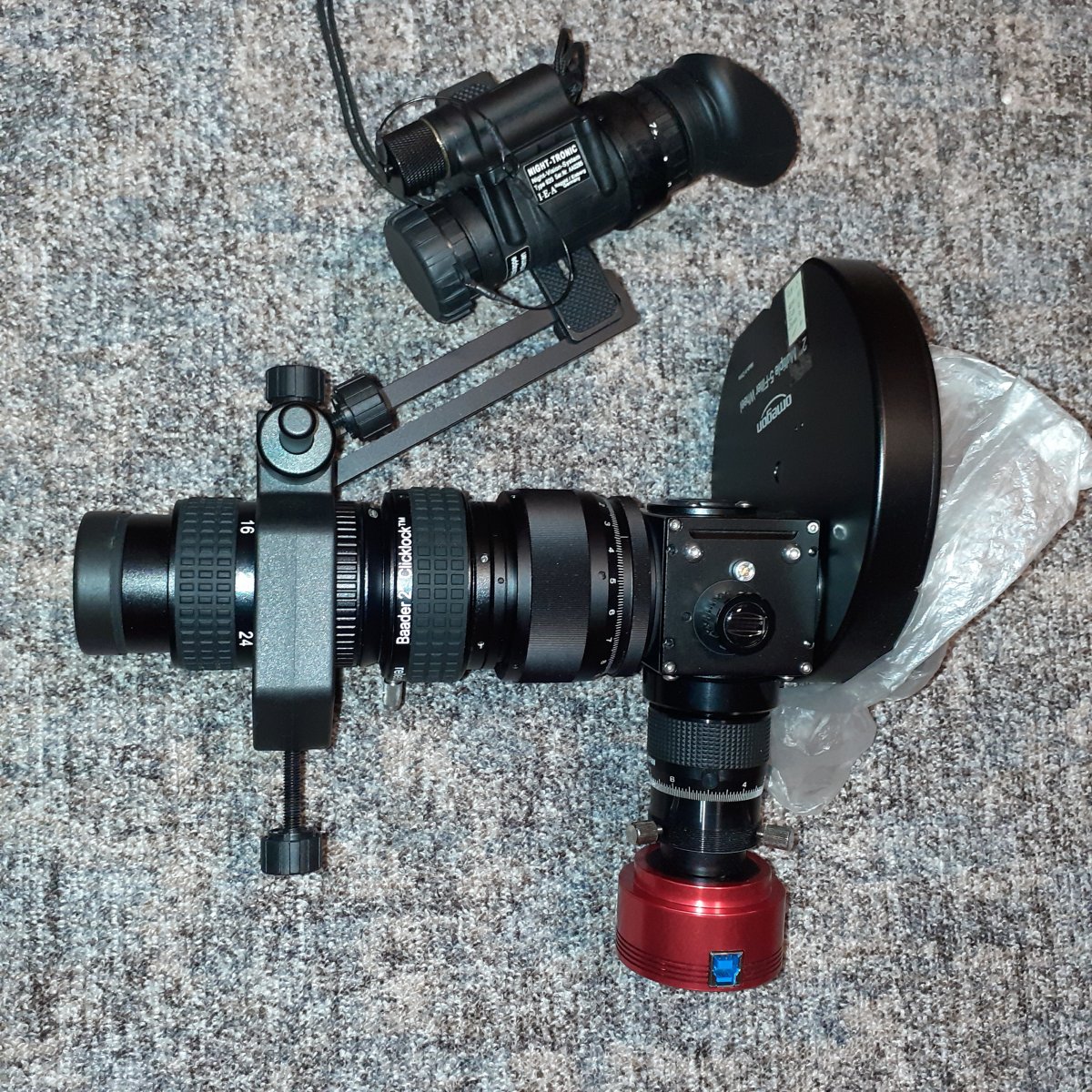

Hallo Oli,
->paralleles Beobachten: schade, denn ich fand / finde es sehr reizvoll
->Display abdunkeln: Dafür habe ich eine sehr dunkle Plastik -Rot - Scheibe. Mit den Farben hast Du allerdings Recht. Hab schonmal über "Neutralfilter" a la Starbook nachgedacht.
->Klappspiegel: Jede Seite läßt sich separat fokussieren.
->Newton: Nein, es ist (noch) kein Dobson. Der Tubus sitzt auf einer parallaktischen Montierung.
->Stacken: Mit sharp capture hatte ich nicht immer Erfolg. Ich vermute das einfach manchmal die Sternanzahl nicht ausgereicht hat. Die ASI224 ist selbst bei f=830mm kein "Riesenchip". Zwischenzeitlich hab ich ASI Live versucht, aber auch hier fehlen manchmal ein paar Sterne. Notfalls muß man im Nachgang stacken.

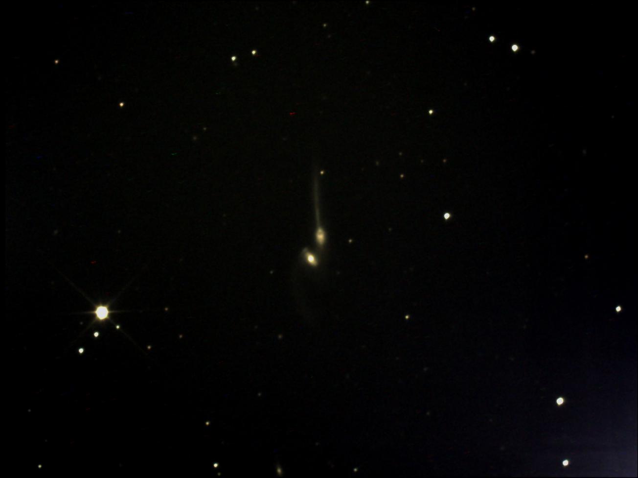

Anbei noch NGC 4676 (Arp 242) vom 29.03.2020.
cs eike
Hallo Eike,
danke für den Tipp mit dem Klappspiegel. Für das CPC800 aber keine Option. Das Paket setzt im Zenit auf der Gabel auf.
Wenn SharpCap nicht live stackt liegt das nach meiner Erfahrung oft am Fokus. Wenn der nicht stimmt, erkennt SharpCap vor allem schwächere Sterne nicht.
Stacken im Nachgang gilt natürlich nicht - dann ist es kein EAA mehr, sondern Astrofotografie ;) bei CN ist man da ganz pingelig.
CS.Oli
Hallo Oli,
bei einem Klappspiegel setzt man das Okular so ein (evtl. mit Verlängerungshülsen), daß die Bildschärfe für Okular und Kamera gleich ist, ähnlich wie bei einer DSLR.
Gruß Gerd
Hallo Gerd,
wenn ich das Fokussierherhalten von meinem C8 vor Augen habe, dann wird das für die Kamera zu ungensu sein. Evtl könnte man Ungenauigkeiten visuell hinnehmen. Mindedtens einen 1,25 " Helicalfokussierer würde ich vor die Kamera setzen wollen.
CS.Oli

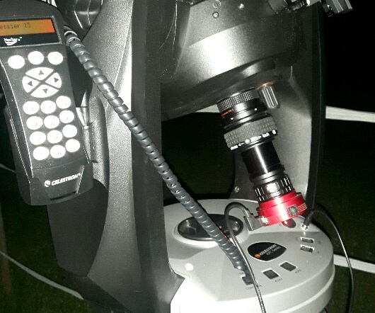

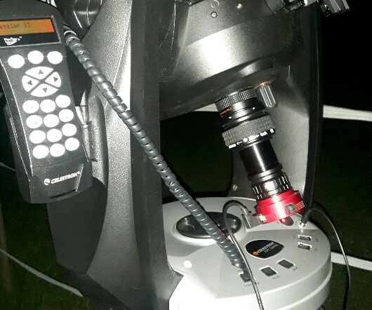

Hallo Eike,
das ist das Maximum was gerade noch durch passt:
Im Zenit wird es zunehmend schwieriger, weil das CPC der Erdrotation kaum noch hinterher kommt. Ob es einen Bereich gibt wo es garnicht geht, hab ich noch nie probiert.
Bei EAA mit azimutaler Montierung ist es sowieso ungünstig, wenn man zu weit im Zenit ist, weil ja auch die Software mehr Rotation ausgleichen muß.
CS.Oli

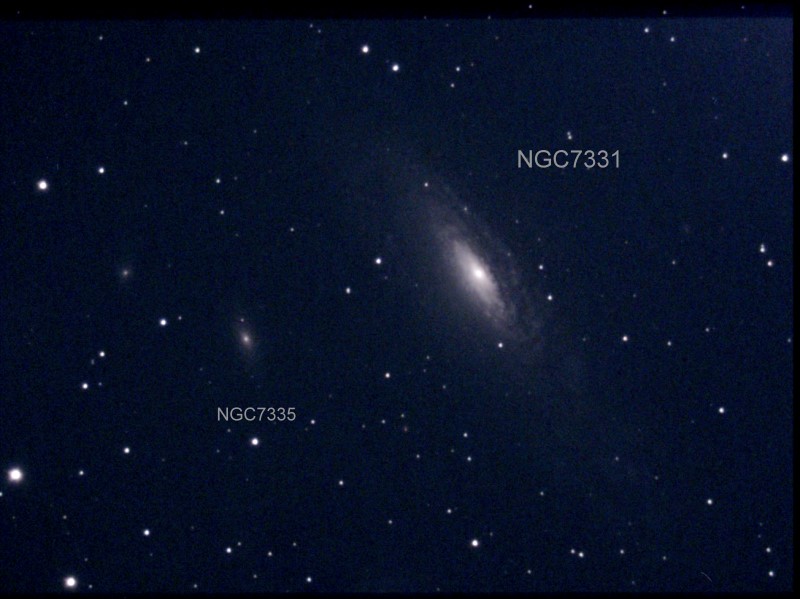

best of last night:
das war ein schöne Überraschung! Aufgenommen mit dem CPC800 f/6.3 und der ASI 224, 44 Frames mit insgesamt 264 s Live-Stacking
Manche Objekte scheinen besonders gut für EAA geeignet. Andere sind schwierig oder kaum machbar - sagt einer, der noch wenig Erfahrung hat.
CS.Oli

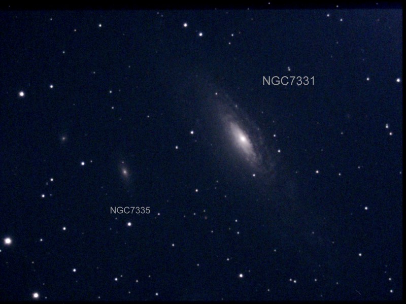

best of last night:
Den Anhang 151219 betrachten
CS.Oli
Hallo Oli,
bearbeitet ihr eure Bilder eigentlich nicht? Gehört das zum Flair? :)
Muss ja nicht super sophisticated sein. Aber wenigstens einen rudimentären Weißabgleich und etwas die Sättigung erhöhen. In deinem Bild ist richtig Farbe drin und die Farben sehen auch natürlich aus, wenn man den blauen Hintergrund abzieht und die Sättigung etwas hoch zieht.
Ich mache zwar kein EAA, lasse aber wenn es windig ist gerne mal mein Setup ohne Guiding mit kurzen Belichtungszeiten laufen. Bei mir sind es bei voller Brennweite 10s.
Meine Kamera ist eine ASI533. Die Kamera bringt alles mit, was man für EAA braucht: hohe Empfindlichkeit, kein Verstärkerglühen, niedriges Rauschen, hoher Dynamikumfang.
Meine Bilder nehme ich bei Gain 340 auf, d.h. nicht beim niedrigsten Read Noise (Gain 360). Der Grund ist, dass ich die Belichtungszeit so hoch wähle, dass ich sicher bin, dass der Schneckenfehler meiner Montierung in keiner Weise eine Auswirkung auf meine Auflösung haben kann. Die Kriterien muss man sich selbst überlegen. Bei mir war es glaube ich keine Abweichung >1/2px. Bei 10s kann ich mit dem Gain etwas runter gehen und habe zwar 10% mehr Read Noise aber dafür 10bit Dynamikumfang statt nur 9bit. Der Vorteil ist, dass so die Sterne nicht so schnell zu Klumpen werden und mein Himmelshintergrund im Verhältnis zum Read Noise etwas zulegt.
Das Optimale Gain für die kurzen Frames berechne ich aus meiner Belichtungszeit bei Unity Gain und der maximalen Belichtungszeit ohne Guiding. Das ergibt den Verstärkungsfaktor aus dem ich das Gain berechne. So bekomme ich ein sauberes Resultat mit gut definierten Sternen. Wenn ich das Gain auf 360 erhöhen würde, hätte ich die selbe Ausbelichtung schon bei 5s. D.h. ich würde nicht das Optimum aus den Möglichkeiten meiner Montierung heraus holen. Auch bei kurzen Belichtungen heißt die Devise immer so lange wie möglich. Das ist deshalb wichtig, da man so möglichst viele Details aus dem Ausleserauschen herausheben kann, die sonst in nicht kallibrierbaren Artefakten (Regenrauschen) unter gehen.
Ich mache zwar kein Live-Stacking, aber das Prinzip ist das selbe und daher gelten diese Annahmen auch bei EAA. Es hört sich kompliziert an, ist aber ganz einfach und meiner Meinung nach die Grundlage um mit kurzen Belichtungen die bestmöglichen Ergebnisse zu erzielen. So hat man Aufnahmen mit optimaler Auflösung und Tiefe beim bestehenden Setup. Zumindest meine kurzbelichteten Aufnahmen haben ein ganz anderes Level erreicht, seit ich das so mache.
CS Joachim
PS: die Auflösung deines NGC 7331 ist übrigens ausgesprochen gut. Spricht ja nix dagegen, das einfach mal ne Weile laufen zu lassen. Dann etwas bearbeiten und du kannst es an die Wand hängen.

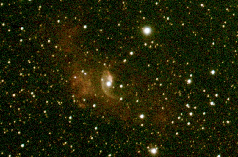

Mein Highlight der letzten Nacht:
NGC 7365 Bubble Nebula mit meinem Eigenbau-Apo und der ASI224, TS UHC-Filter. 44 Frames zu je 8 Sekunden live-Stacking mit SharpCap. Zugeschnitten auf 800 px Breite.
CS.Oli
da ist ein Zahlendreher im vorigen Post: der Bubble-Nebel firmiert unter NGC 7635!
CS.Oli

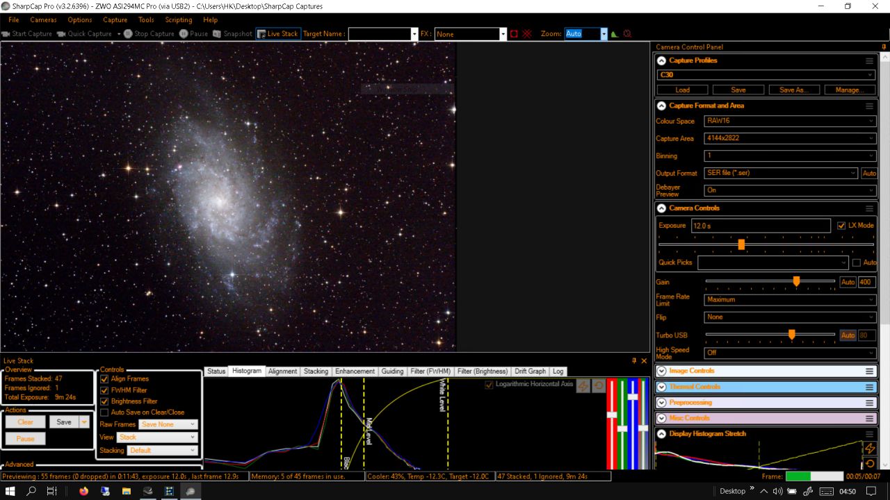

Hallo EAA-Adepten,
gestern habe ich am Ende der Nacht auch mal "EAA" mit Sharpcap an der Dreiecksgalaxie M33 mit der ASI294MC und dem "Prolo-Epsi" SW130/650 PDS für die Dauer eines hartgekochten Ei's (ca. 8-9 Minuten) gemacht. M33 ist ein dankbares Ziel dafür. Anbei ein direkter Screenshot:
*entfernt*
Hallo Heiko,
vielen Dank! Ich hab M33 auch schon probiert. Aber ich hab bei Dir gesehen, dass ich mit dem Gain wohl doch zu zaghaft bin. Ich dachte bei 300 ist Schluss... da kann ich wohl noch einen Zahn zulegen. ;)
CS.Oli
Hallo Oli,
solange nichts ausbrennt, brauchst Du beim Livestacken mit dem Gain nicht bescheiden sein. Das Ausleserauschen ist bei den meisten Kameras bei hohem Gain geringer und Sharpcap findet dann mehr Alignment-Sterne.

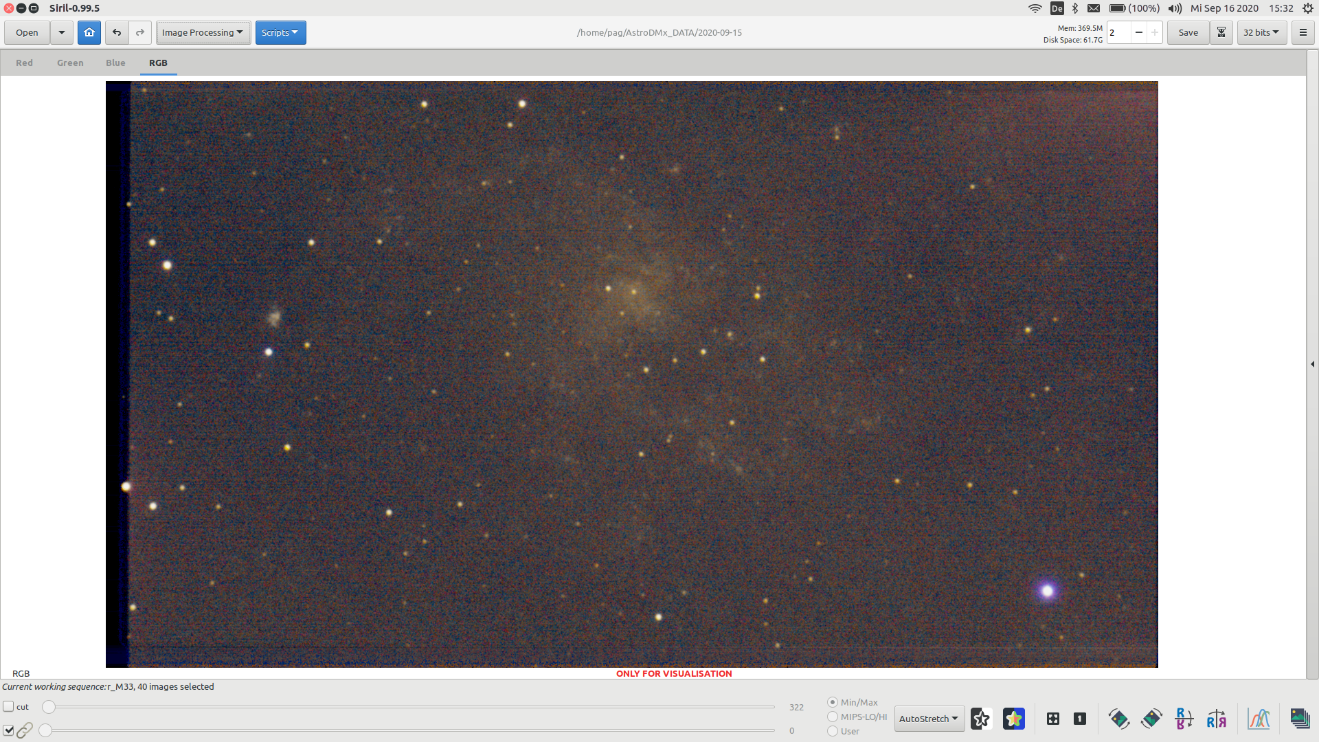

Keine Ahnung, was ich noch falsch mache. Bei mir hat's gestern nur für dieses magere Ergebnis gelangt. Wie immer SV503ED 80/560, SV305 (IMX290), Discovery Mount, 2x 20x9s, captured mit AstroDMx, stacked mit SIRIL. Unguided. Keine Filter. Kein Postprocessing.
Peter
Hallo Peter,
auch wenn es heißt, bei kurzen Aufnahmen braucht man keine gekühlte Kamera, hilft es, denke ich, doch etwas.
Mit Sharpcap kann man nicht nur livestacken, sondern auch schon während der Liveaufnahme das Anzeigehistogramm und die Farben abgleichen. Damit sieht das dann gleich schon viel besser aus. Onlinekalibrierung mit Darks und Flats hatte ich damit auch gemacht.
