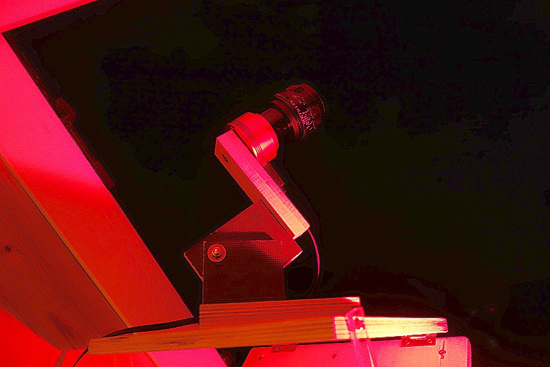

ohne Nachführung geht nur bei extrem kurzen Brennweiten. So wie bei meinem 50 mm Foto-Objektiv. Da kann ich das Ganze einfach statisch hinstellen und das Live-Stacking klappt problemlos bis das Motiv halt zu weit aus dem FOV gedriftet ist. Aber es ist schon ersaunlich wie lange SharpCap da mitmacht.
Hier ein Beispiel von heute morgen am Orion, wo ich die Kamera mit dem Objektiv dran einfach ins Dachfenster gestellt habe.
Das sind 78 Frames à 4 Sekunden - also ca 5 Minuten. Da siehst Du den Drift extrem gut - ich hab extra eine Aufnahme mit hellem Hintergrund genommen. Alle Frames wurden klaglos gestackt.

Hallo Peter,
Den Anhang 156025 betrachten

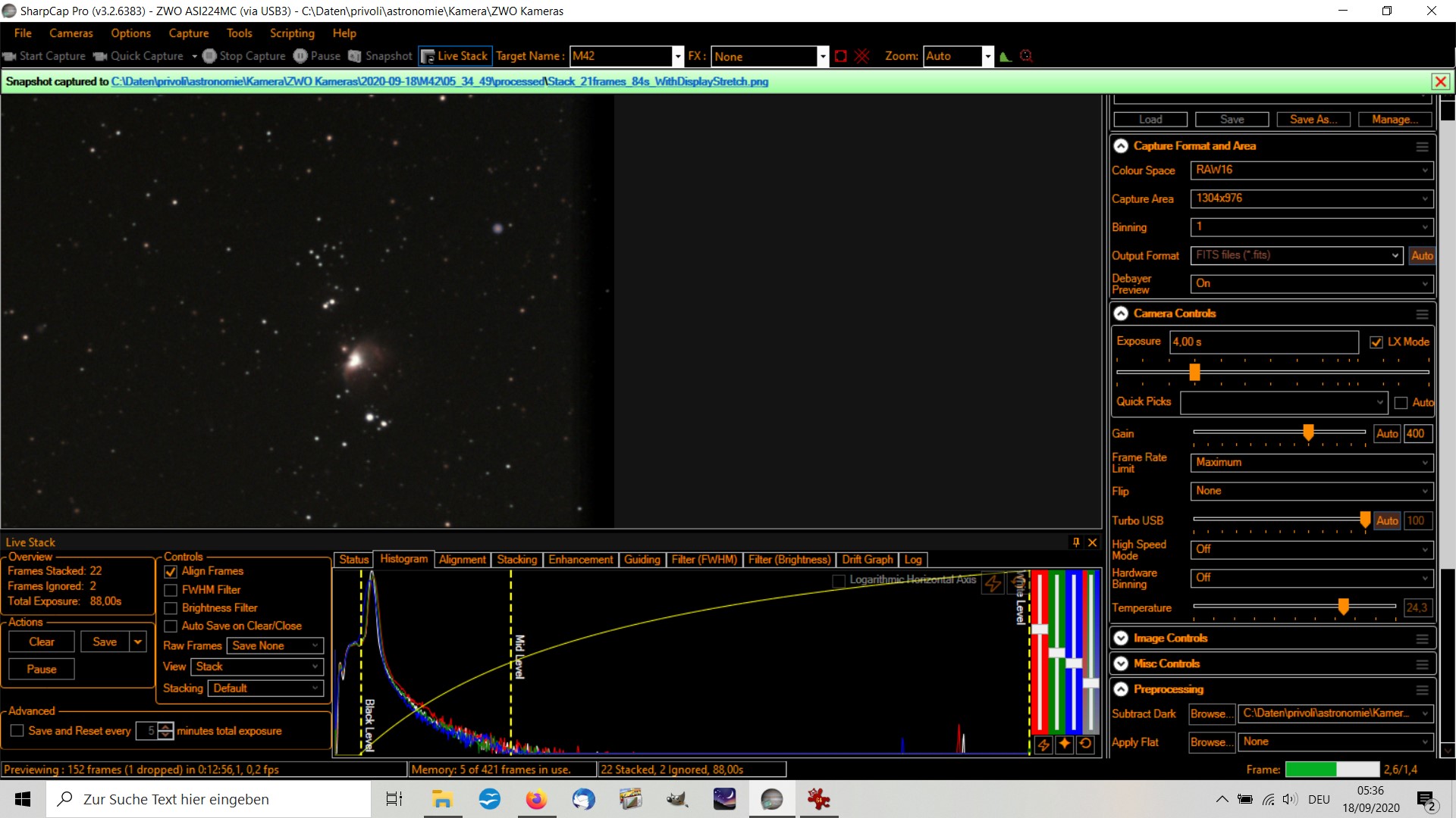

Hallo Peter,
  • beim Preprocessing erstmal beide auf 'none' stellen.
  • dann die gewünschten Werte für Gain und BLZ setzen
  • dann oben auf Capture - Capture Dark
  • Kamera abdecken und los
SharpCap legt dann für jede Einstellung ein Verzeichnis an und dort je eine Datei an, die noch angaben zur Temperatur im Dateinamen hat
Wenn Du jetzt ein Live-Stacking machen willst, dann gehst Du bei Preprocessing auf Browse und SharpCap zeigt Dir schon das richtige Verzeichnis. Wenn Du jetzt mehrere Darks mit unterschiedlichen Temperaturen hast, dann kannst Du die passende doppelklicken und dann mit Stacken beginnen.
Wichtig ist halt, dass Du immer die richtige Dark auswählst, wenn Du Deine Stacking-Einstellungen änderst.

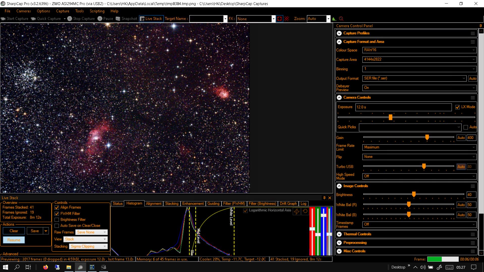

Guten Morgen,
hier meine "hartgekochtes Ei"-Objekte vom Ende der Nacht - von Links nach rechts der Sternhaufen M52, der "Blasennebel" NGC 7635 (ich bin Baff, daß man da nur so Online schon was von der Blase sieht) und der "nördliche Lagunennebel" NGC7538 in einem Bild:
Den Ausschnitt muß ich mal länger als Astrofoto aufnehmen.
*entfernt*

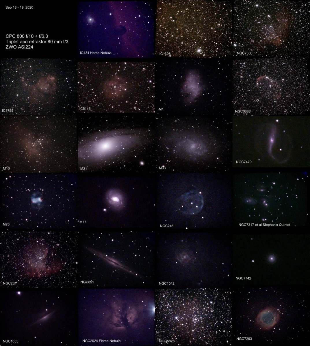

Hallo Heiko,
meine Nacht hat sich definitiv gelohnt... hab grad noch kurz die Bilder der letzten Nacht in jpg konvertiert und zu einem Poster zusammengefasst.
Das mit dem High Gain hat funktioniert - zwischen 400 und 500 hat sich das meiste abgespielt. Ausserdem habe ich an meinen Apo einen ganz billigen 0.5fach Reducer von TS dran gehängt - direkt vor den Sensor. Das hat mit dem UHC-Filter zusammen sehr gut geklappt.
Nur die M33 wird bei mir noch nicht so schön wie bei Dir ... aber das kriege ich auch noch irgendwann hin.
Jetzt ab in die Heia... :)
CS.Oli

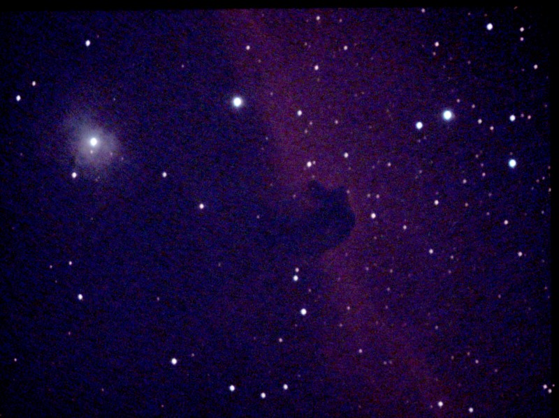

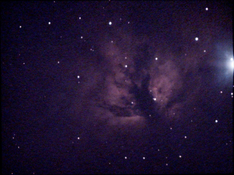

Das ist süss, da ist ja der Pferdekopfnebel drauf. ;)
stimmt - mein allererster überhaupt!!! Deshalb hab ich heute Nacht auch lange durchgehalten und morgens noch die beiden Ori-Klassiker zum ersten Mal live in groß gesehen und natürlich einen Snapshot gemacht:
Beide mit meinem Olifraktor mit Reducer (f/4.2) aufgenommen.
CS.Oli

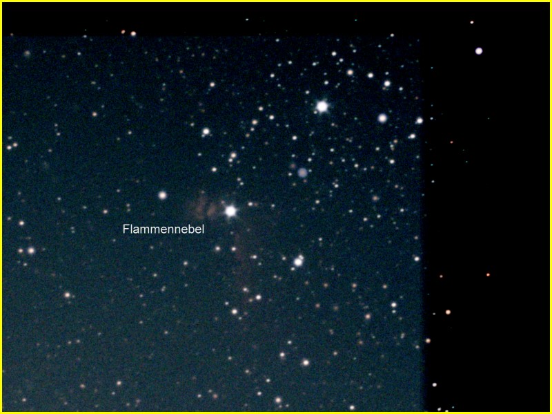

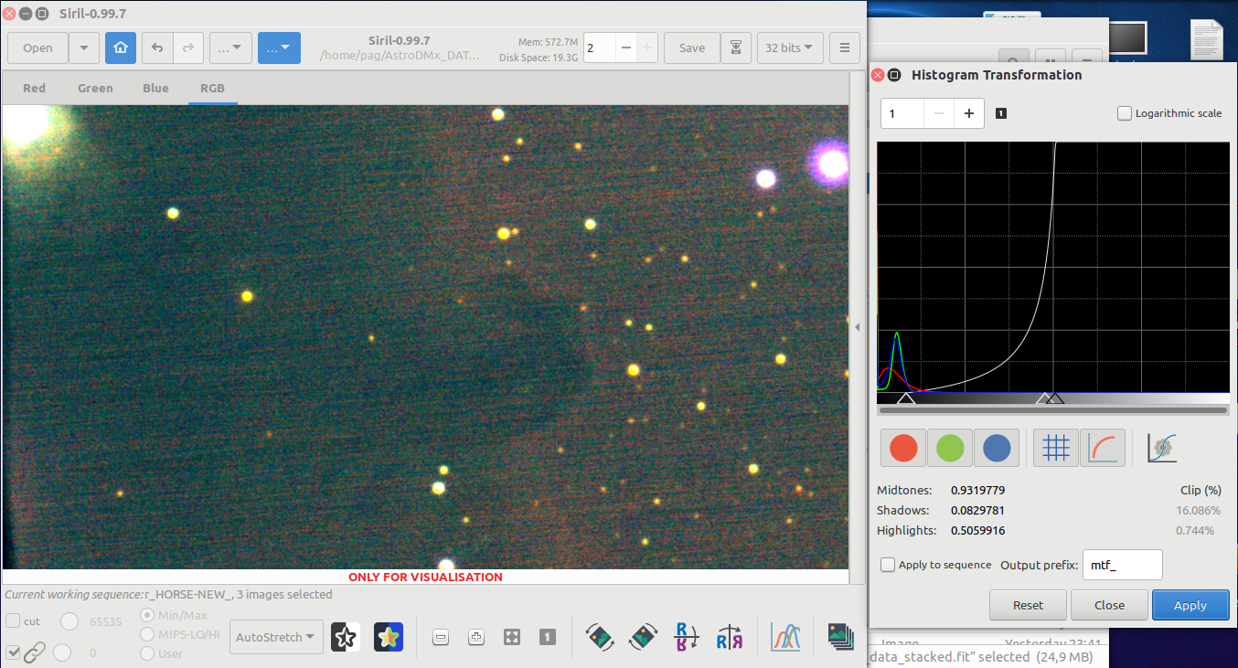

Olis Vorlage mit IC434 hat mich naturgemäß angespornt "to go where no one had been before" ...
Schließlich waren solch schwachen Objekte der Grund in EAA einzusteigen!
Drei einzelne Stacks mit jeweils 68 frames zu 9 Sekunden. Die Ergebnis .FITS Dateien des jeweiligen Durchlaufs noch einmal registriert und gestackt, dann gecropped w/Bildfeldrehung und damit auch den Ausschnitt vergrößert. Alles ohne Filter nur in AstroDMx, SIRIL und mit SBONY 80/560 f/7 ED und SV305 Kamera auf SkyDiscovery Montierung.
Peter
Peter

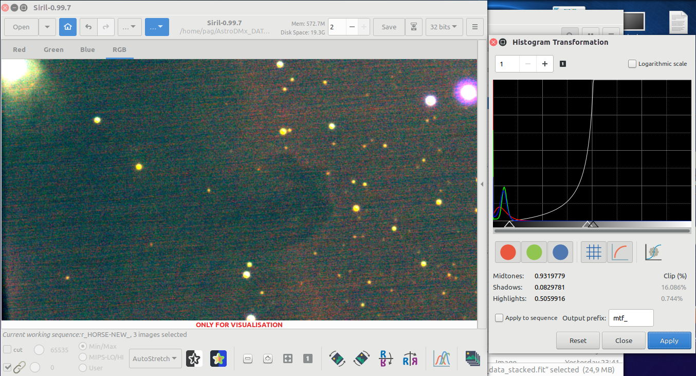

Hallo Namensvetter,
ich hatte 3 unterschiedliche Aufnahmeserien á 9 Sekunden x 68 Frames mit Einstellung 24bit RGB in AstroDMx.
Jede Serie wurde einzeln mit SIRIL mit Master Darkframe preprocessed, registriert & gestacked (90% Beste "roundness")
Die 3 Ergebnisdateien ...stacked.fit wurden dann erneut in SIRIL importiert, ohne Darkframes registriert und alle in einen Stack gepackt.
Dann wurde die SIRIL "Histogramm Transformation" eingesetzt um den Screenshot zu erzeugen.
Sonst nichts.

Hallo Oli,
bin Linux-Mann. ich scheue Windows wie das Weihwasser ...;-)
Hier zur Vollständigkeit meine Aufnahmedaten. Ich habe keine Filter benutzt. Bei Dir wird in der Bildbeschreibung UHC angezeigt.
Peter
