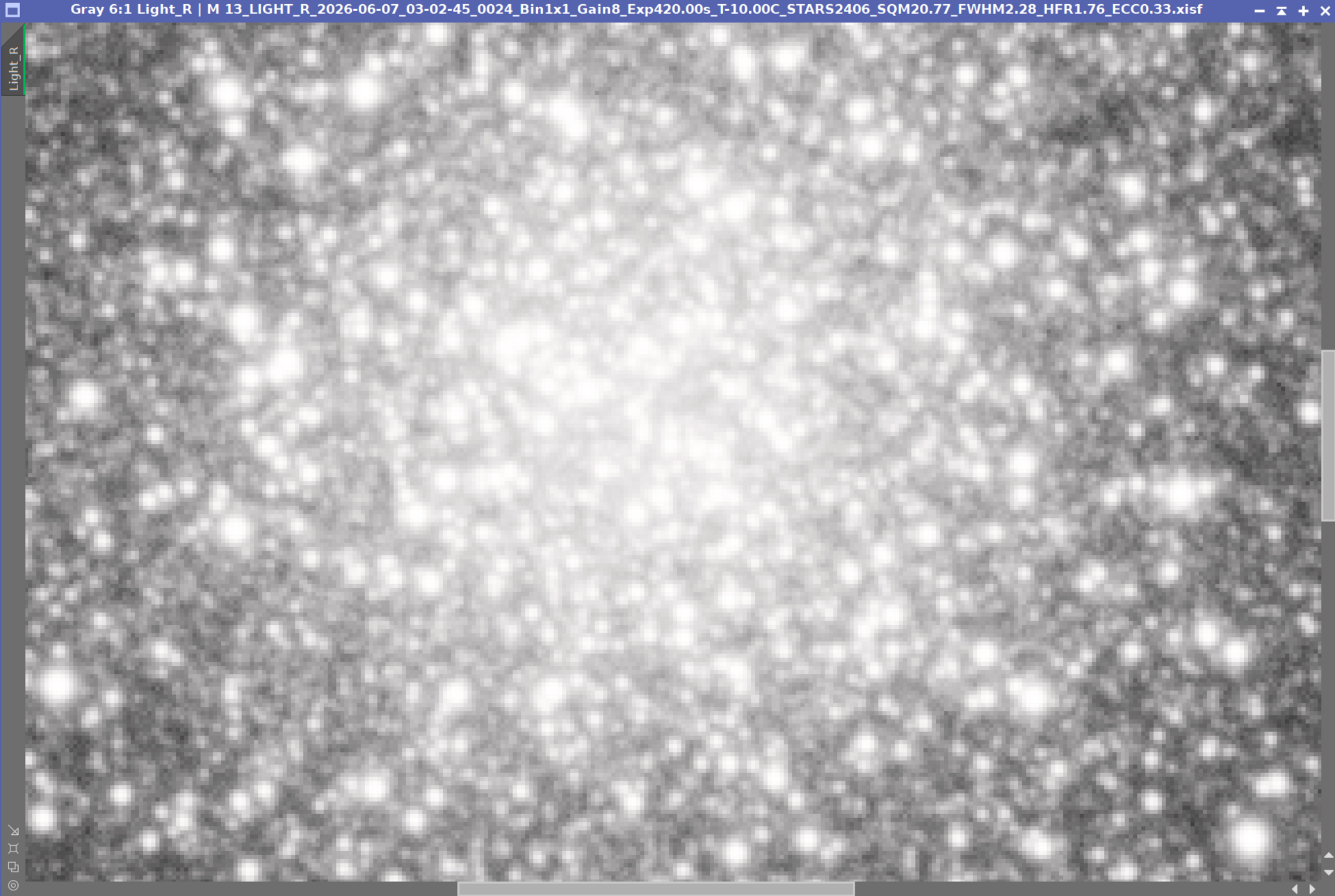

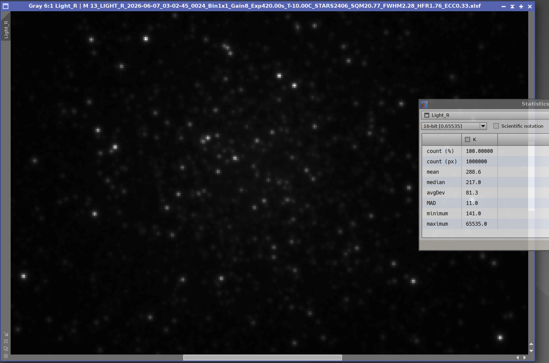

Hier die stark vergrößerte (6:1) lineare, nicht gestreckte Ansicht des M13 Zentrums eines 420s Einzelframes und die Statistik (bezogen auf 16bit) dazu.
Wie man sieht sind natürlich ein paar wenige einzelne Pixel ausgebrannt, aber bei weiterem nicht das Zentrum des Haufens.
Der exakt gleiche Ausschnitt in der ScreenTransfer Ansicht oder in N.I.N.A. beim Aufnehmen täsucht natürlich ausgebrannt zu sein.
Den Anhang 574413 betrachten
Den Anhang 574423 betrachten

Hey Alex, danke für die ausführliche Antwort! Erstaunlich und ich habe eben gefragt, da in deiner Ausarbeitung das Zentrum so schön erhalten ist während ich bei 420s von mehr ausgebrannten Sternen ausgegangen bin.
Viele Grüße Ben
