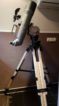

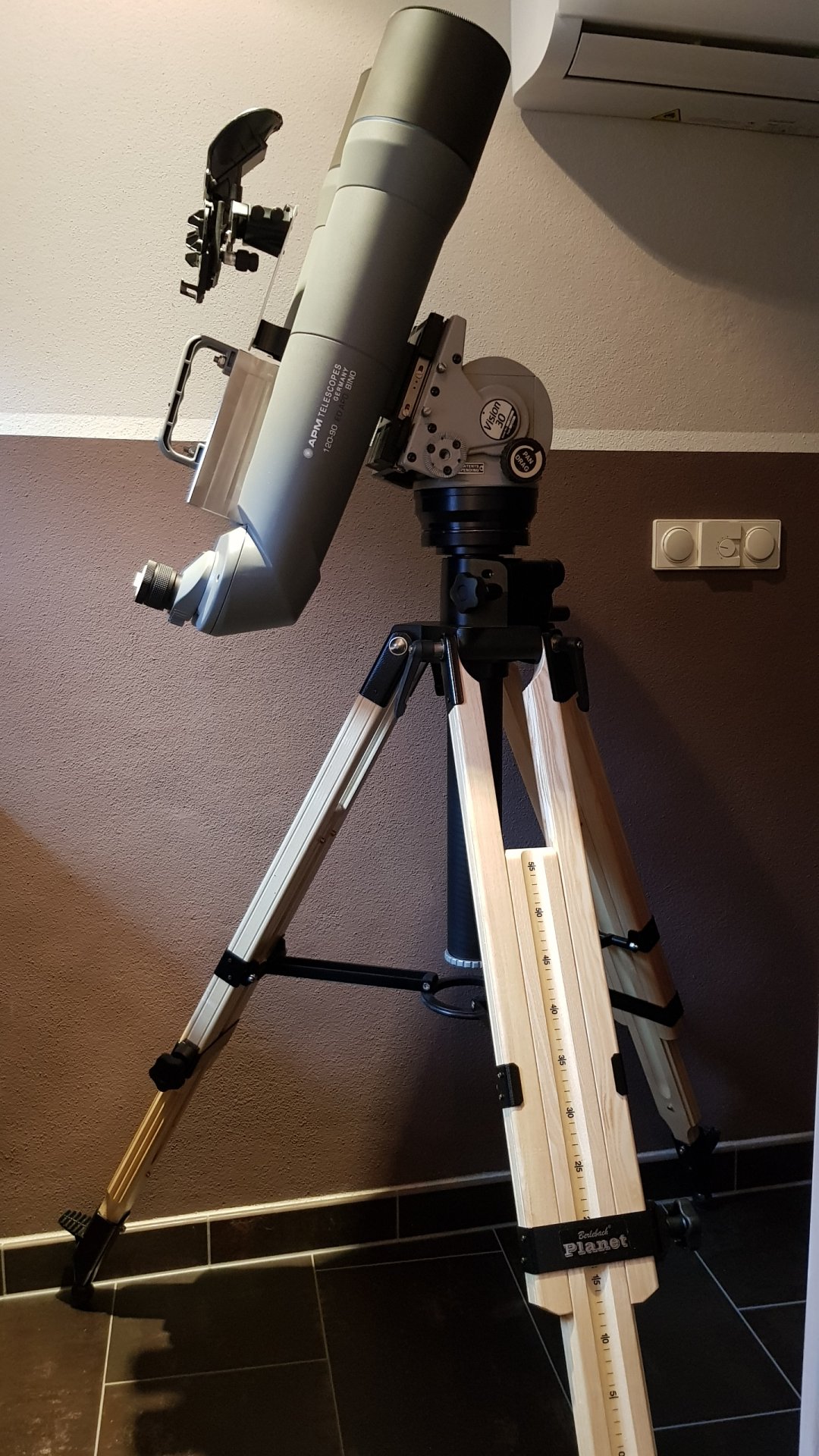

So, ein kleines Update:
nachdem die Vinten AS Schiene (zum Gegenwert von drei mal mit der Freundin essen gehen _affeaugen:) ankam, erwartungsvoll alles montiert.
Jedoch Ernüchterung!
Das TS 25x100 ist zum einen aufgrund der unterhalb der Ebene des Verschraubungspunktes ausladenden Front nur mit einer 2 cm Erhöhung montierbar gewesen. Das Counterbalancesystem war am Anschlag geradeso eben fähig das Glas in der Schwebe zu halten, jedoch macht dann schon die Winkelbegrenzung bei ~45° zu.
Also ist das 4,6 kg Glas zu schwer für den kleinsten Vision Blue Kopf ( 2,1 - 5kg Angabe hin oder her). Mit 3 kg etwa wird man den Kopf noch mit 90° Auschlag und Schwebe betreiben können.
Um zum Kern des Themas hier zurückzustoßen.
Unabhängig davon, daß der kleine Kopf zu schwach ist, ist der Aufwand, um die geplante Bandbreite von 6x30 bis 25x100 mit einem Stativ/Montierung elegant zu betreiben, unverhältnismäßig. Man benötigt a) entweder Zusätzgewichte oder b) Erhöhungen für die kleineren Gläser und eigentlich sind dann auch weitere Klemmschienen nötig, um schnell mal die Ferngläser auszutauschen beim beobachten. C) das Gewicht der Montierung betrug schon 3,5 kg und eigentlich ist auch ein größeres Stativ nötig für einen stabilen Aufbau. Ich denke man wird ohne Fernglas bei 10 kg für Stativ und Montierung hinauskommen.
Die kleineren Gläser werde ich doch weiter mit 2 kg Stativ und 0,5 kg Zweiwegeneiger+Adapter betreiben. Das ist sehr leicht mit einer Hand oder am Rucksack zu transportieren.
Für das TS 25x100 wird meiner Einschätzung nach auch ein wesentlich stabilerer Aufbau in der Verschraubung benötigt. Das hat mich noch nicht überzeugt. Auch scheinen mir die ganzen Gummierungen an den Verschraubungspunkten hinderlich für ein möglichst wackelfreies System zu sein. Das Fernglas auf eine Platte oder Rahmen geschraubt und dann erst montiert, erscheint mir optimaler. Das muß ich nochmal neu denken.
Johannes
