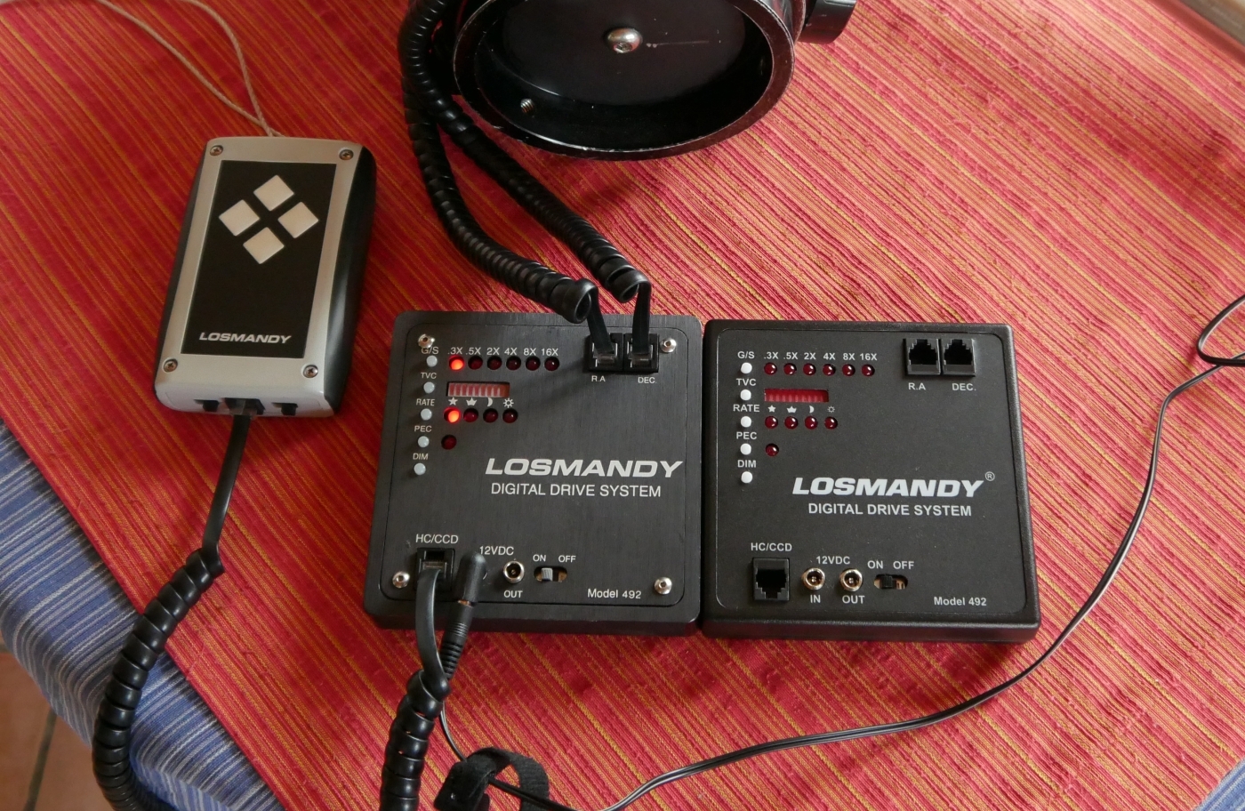

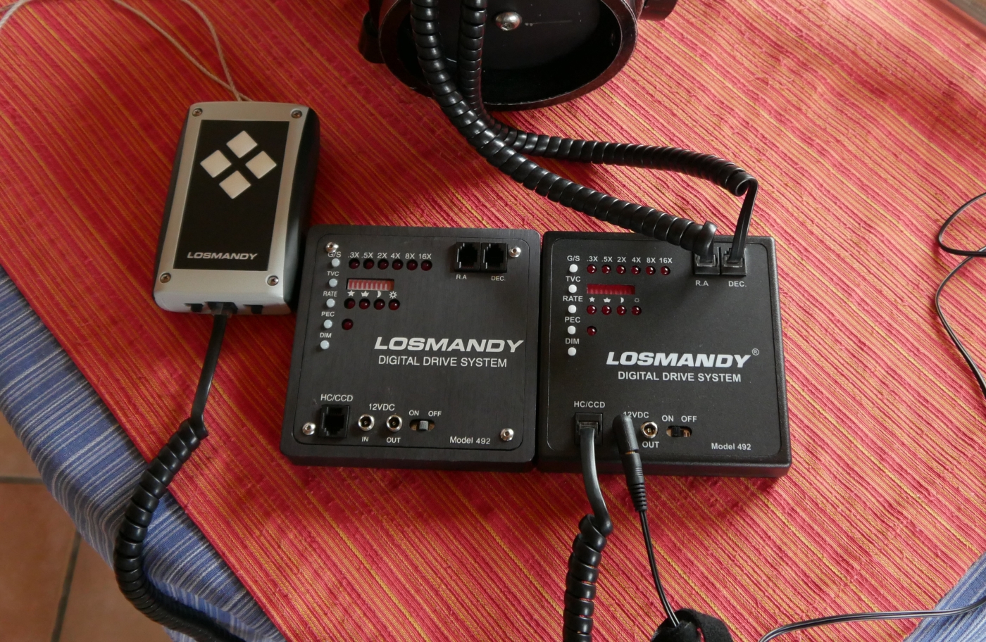

Die gelieferte Steuerung funktionierte nicht. Sie zeigte keine Reaktion beim Einschalten. Ich steckte noch mal auf die alte Steuerung um, die ganz normal reagierte. Eine zweite Steuerung die mir schnell im Austausch zugesendet wurde zeigte ebenfalls keinerlei Reaktion.
Die alte Steuerung, links im Bild läuft ganz normal:
Die neue Steuerung, rechts im Bild, reagiert nicht:

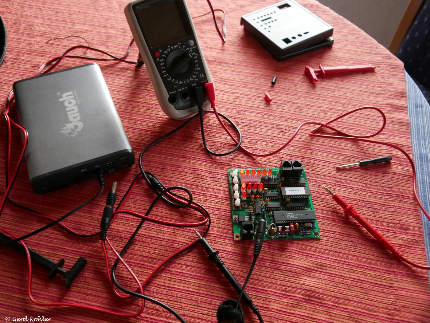

Ich würde die Steuerung gerne zerlegen, das juckt mir in den Fingern. Ich lasse es aber, da sie eben neu ist und der Händler sich darum kümmern möchte.
Ich vermute eine verdrehte Polung der neuen Steuerungen, da bei beiden neuen Steuerungen eben gar nichts reagiert.

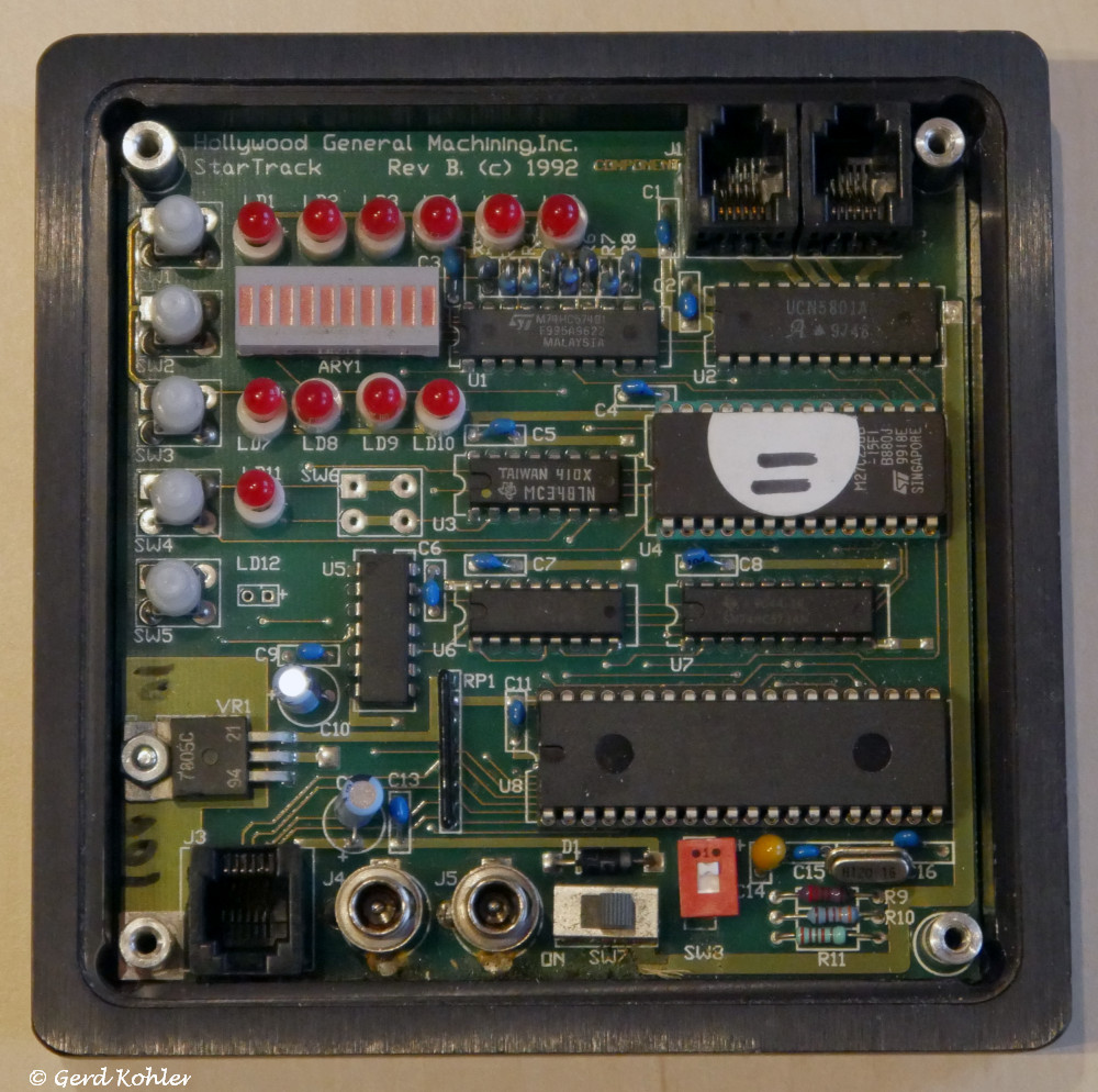

Eine Sicherung gibt es in der Steuerung anscheinend nicht, aber einen Verpolungsschutz (D1). Auf meinem Foto meiner "alten" Steuerung ist die Diode gut zu sehen:
Das wären die Sachen, die mir spontan einfallen:
- Vertauschte Polung.
- Vertauscht eingelötete Diode.
- Kalte Lötstelle.
