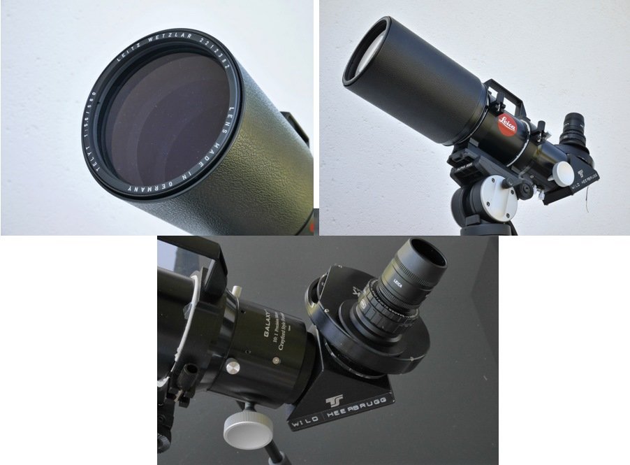

Hallo Panos,
Ich bin möglicherweise auch mit dabei. Lillinghof sehe ich vom Garten aus, wenn ich allerdings eine Leiter auf dem Rasen auftelle, oder vom Haueingang aus, auch ohne Leiter.
Mit dabei wird mein kleines Leica (Telyt R) Reiseteleskop sein und daran kann man mich in der Masse der Teleskope erkennen, oder an der roten Mütze von unserem Nachbarschaftshilfe Verein.
Also, schau mal vorbei,
Jiri
