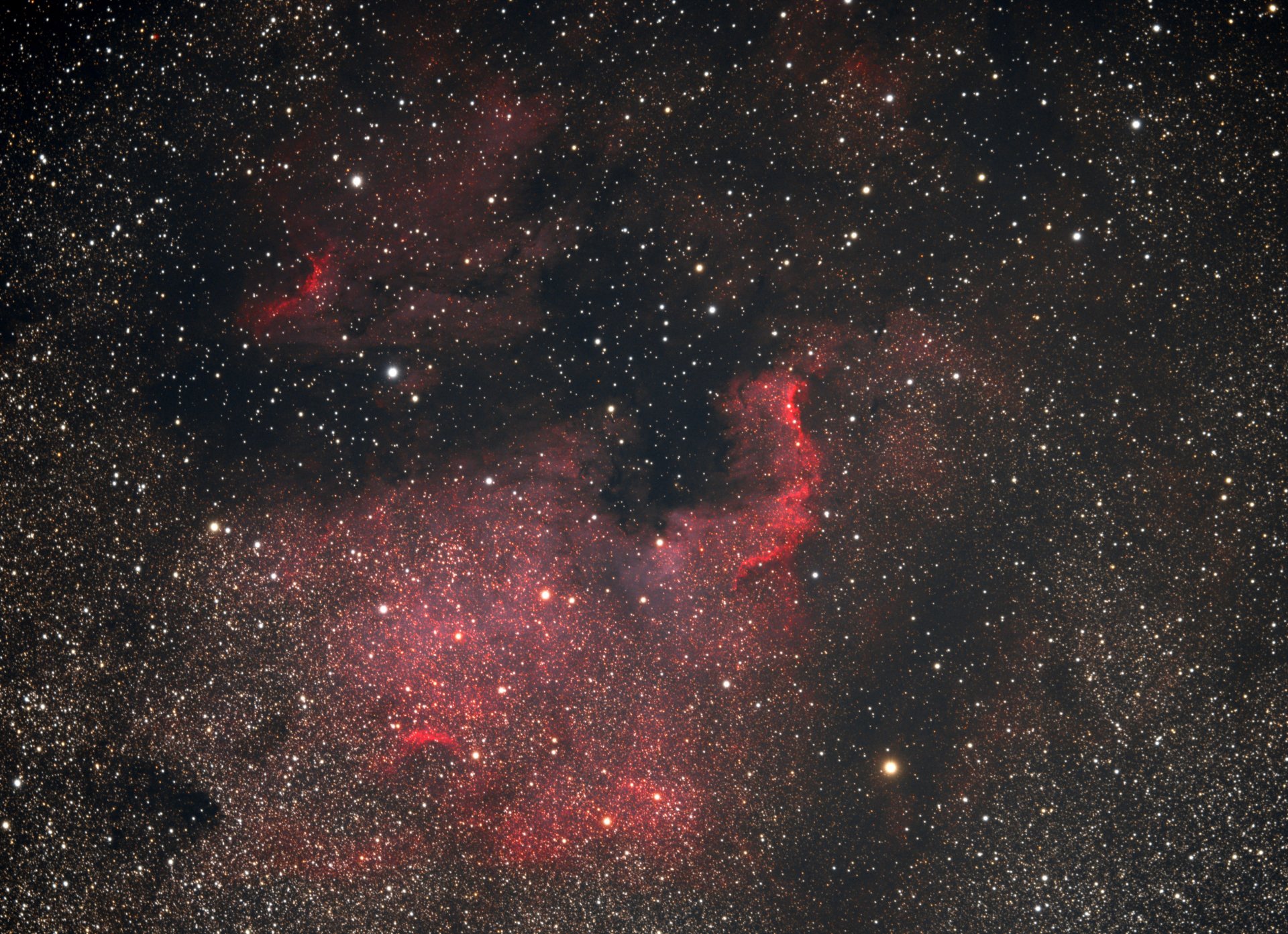

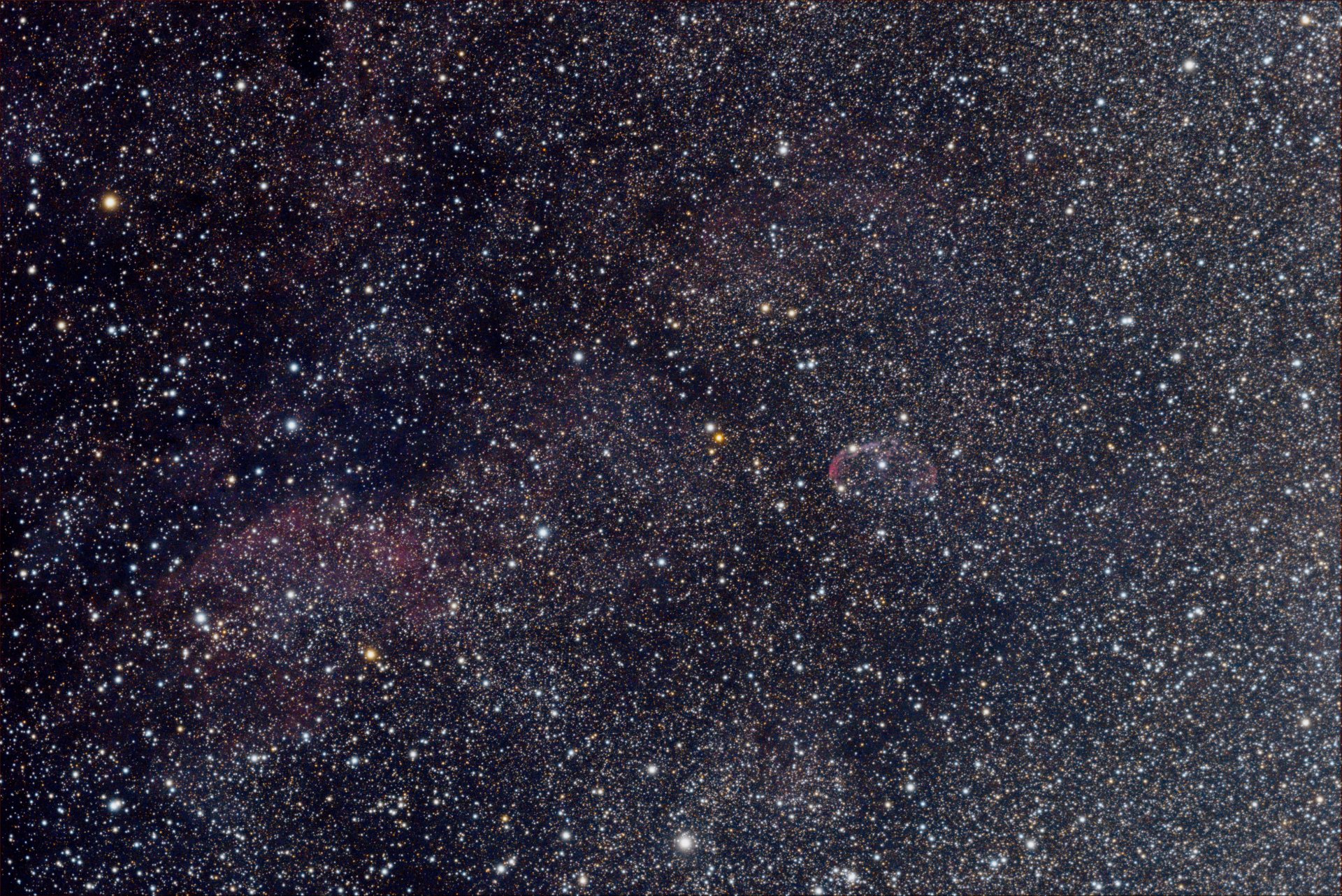

Wie rund die Sterne werden kann ich nicht exkat sagen, da ich davon aktuell keine Rohdaten habe. Allerdings gab es hier im Forum auch die eine oder andere Diskussion zu dem Reducer (z.B. hier).
Es ist auch immer eine Frage, wie hoch die eigenen Ansprüche sind. Ich war mit meinen ersten Bildern am Anfang doch wirklich glücklich nur jetzt muss ich da nicht unbedingt die Abbildung auf Pixelebene anschauen.
Beispiel APS-C
Beispiel Vollformat
Beides mit dem 60er Photoline und Flattener. Zu dem Zeitpunkt waren die Kameras auch noch unmodifiziert.
Durch das Stacken werden die Sterne auch gerne etwas runder.
Für mich sehen beide Beispiele topp aus! Vollformat hat wohl etwas Vignettierung, was aber eher leicht bearbeitbar ist. Also von daher wär ich zufrieden. Bei meinem Equipment und in dem finanziellen Rahmen wär das wohl schon das Optimum, oder? Danach wird's doch viel schwerer und teurer und kaum mehr so mobil.

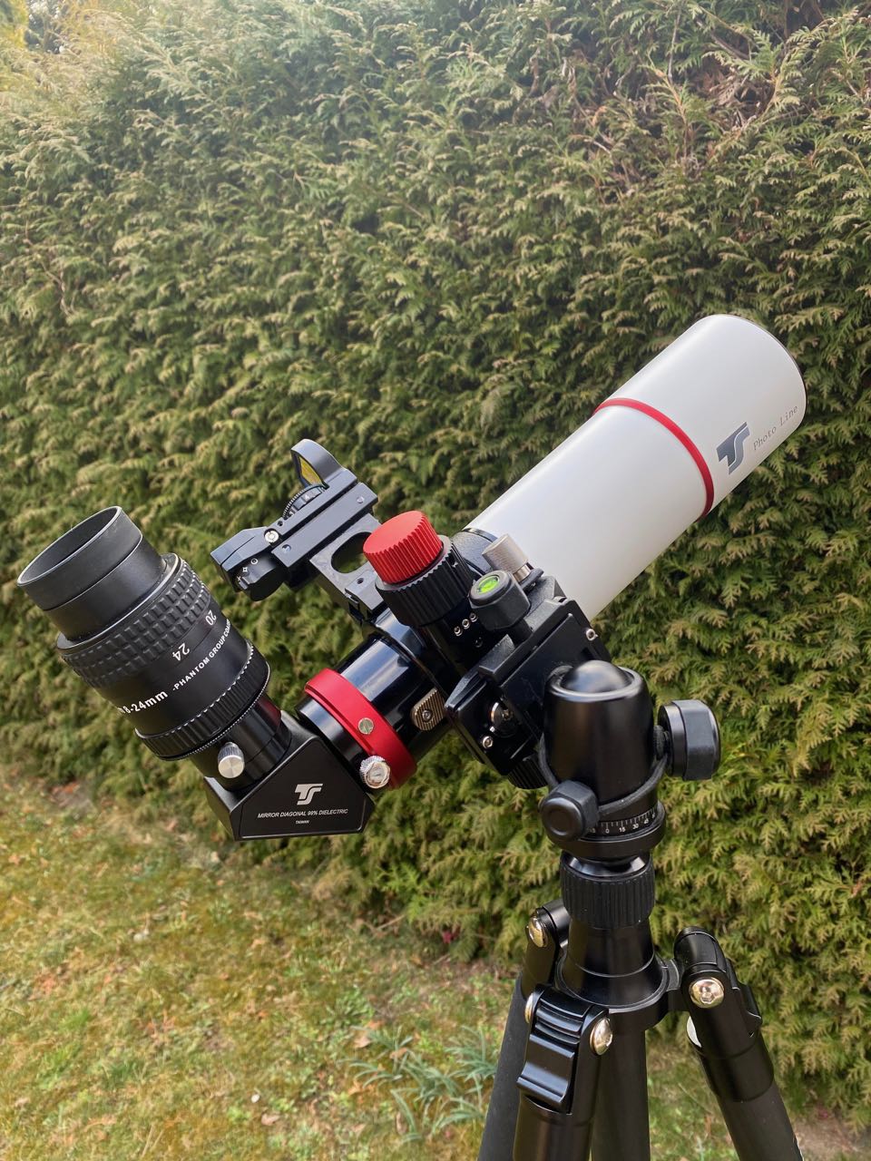

Funktioniert der?
Der Flatterner muss natürlich immer vorher raus. Ist das hier die 2" Lösung?
Würde auch gern mit Clipfiltern in der Kamera arbeiten wg Streulicht zBsp. Ist das evtl auch ne Lösung für Nebel?
Der 60er Photoline sollte schon mit dem passenden Adapter im Lieferumfang kommen.
Daher brauchst du dafür kein zusätzliches Zubehör.
Je nach Aufnahme deiner Montierung willst du aber noch eine Vixen-Schiene haben.
Anschluss könnte wie auf dem Foto passen, sonst klar mit Schiene. Mit Nebel meine ich natürlich DS-Objekte. Wie integriere ich am Besten die Filter?
Mit deinem Zenitspiegel sollte es bei dir genauso aussehen wie im Bild, dort ist ja auch ein 1,25" Zenitspiegel.
