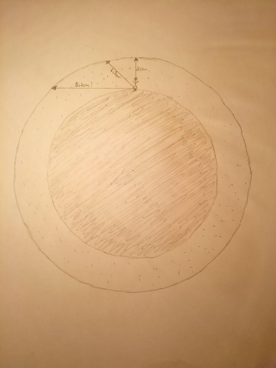

Also, ich hab da jetzt mal Zirkel und Geodreieck bemüht, um es anschaulicher zu machen. Schön ist es nicht geworden, aber durchaus beeindruckend:
Für die Dicke der Atmosphäre, wenn der Beobachter senkrecht zum Zenit blickt, hab ich 2 cm genommen. Bei einem Blickwinkel von 45 Grad sind es schon ca. 2,5 cm, durch die das Licht eines Sterns durch die Atmosphäre hindurch muss (hier auf meiner nicht maßstabgetreuen Zeichnung). Bei einem Winkel von 90 Grad sind es, haltet euch fest, gute 5 cm!
Das hätte ich jetzt nicht gedacht.

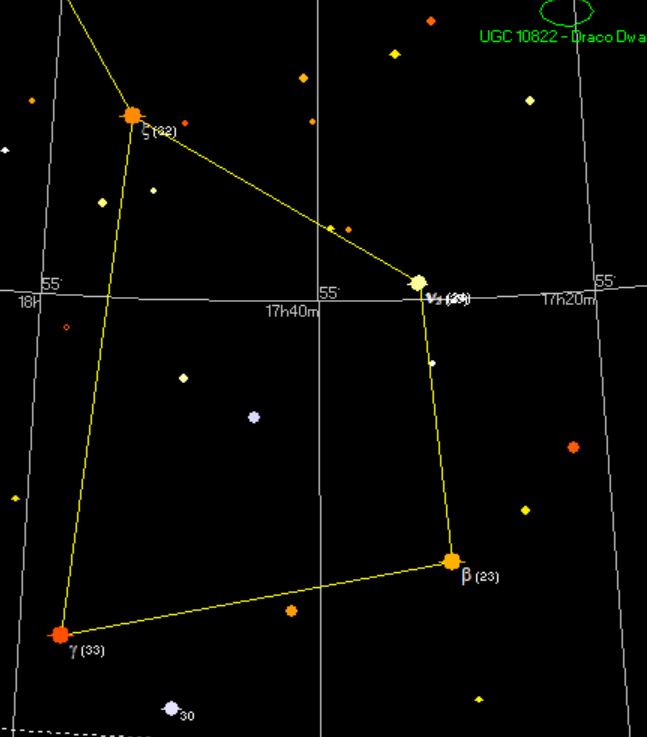

Schneller check für die Durchsicht: Die Kastensterne v. Kl. Wagen haben fast genau 2m, 3m, 4m und 5m.

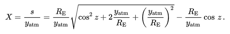

Tatsächlich ist der Effekt rein geometrisch betrachtet sogar noch stärker:
Wenn s die Länge der Luftsäule bezeichnet und y_atm die Höhe der Atmosphäre und R_E den Erdradius, dann berechnet sich die relative Luftmasse X = s / y_atm als Funktion der Zenitdistanz z zu
Luftmasse (Wikipedia)
Mit y_atm = 9 km und R_E = 6371 km erhält man dann folgende Werte für die relative Luftmasse

Hallo Sternfreunde,
Ein immer recht gut sichtbares und markantes Sternbild ist der Drache. Es schlängelt sich zwischen kleinem und großem Bär dahin.
Mein Bortle Scharfrichter ist der Drachenkopf. Ist der Kopf leer ist`s nicht so dolle. Ein Stern darin (mag 5,7), ists schon recht dunkel, zwei Sterne darin (mag 6,6) super Landhimmel und meine Augen sind in top Form....:)
Drei Sterne (mag 7) wäre der erwähnte Bortle 1 Himmel.
M33 habe ich bisher nur im Planetarium mit bloßem Auge gesehen! M31 geht auch in Berlin in guten Nächten.
VG Frank
Credit Skymap Pro
