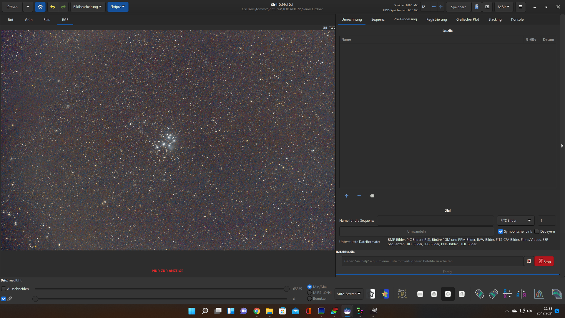

doch eine Nachführung habe ich verwendet,
bin mit dem Ergebnis trotzdem nicht zufrieden
Ich habe Folgende Einstellungen gehabt: ISO 800 Brennweite 55 130x20Sekunden und 40 Darks
Ich habe mal wieder ein sehr starkes Rauschen.
Ach ja Blende war bei 5.6
Unten zu sehen ist das Bild kalibriert und ein bisschen gecroppt.
Leider ein starkes RGB rauschen... das hatte ich bei meinen letzten Bildern auch.
Ich wollte das eben durch eine niedrigere ISO und mehr Einzelbelichtungen verhindern...
Ich weiß nicht mehr weiter... :-(

Das Farbrauschen was man da sieht ist das klassische "Running Man Pattern" oder auch "Regenrauschen" genannt. Das kriegst du nur über Dithering weg. Bias frames und ordentliche flat frames helfen hier auch etwas. Gut und mehr Bilder bzw. generell mehr Gesamtbelichtung helfen da am meisten, aber das Farbrauschen geht nur durch dithern weg. Und unter Umständen sind deine Darks auch nicht passend gemacht. Ich habe mit schlechten Darks auch so ähnlich aussehende Ergebnisse gehabt.
Eine niedrigere ISO bringt da leider auch nicht mehr. Du hast dadurch dann nur ein dunkleres Bild und etwas mehr Dynamik, aber ich denke das Endergebnis wird ungefähr gleich heraus kommen.

Also erstmal ist das Foto gut für den Anfang. Belichtet hast du 40 Minuten.
Ich habe auch lange mit DSLR gearbeitet. Habe auch eine 850D.
Guck mal nach einer gebrauchten Fest Brennweite. Gleich mit EF Bajonett, dann kannst du die clip Filter nutzen, mit EF-S geht das nicht!
Mit der DSLR machst du BIAS, DARKFLAT und Flats. Darks brauchst du nicht.
Womit stackst Du? DSS?........
Bleib dran, das wird schon.
Frank

f5. 6 ist schon sehr langsam. Probiere mal ISO 1600
Kann man versuchen. Die meisten Mittelklasse/Einsteiger DSLR haben eh das bbeste Signal/Rauschverhältnis in 800/1600,
wenn man verschiedenen Webseiten glauben mag. Wobei 800 glaube ich schon eine Gute Wahl wahr.
Denn man muss auch drauf achten, das man die Sterne nicht ausbrennt und übersättigt.
Du musst im ganzen länger belichten, dann musst du weniger aggressiv stretchen, somit wird das wpn nicht so dominant.
Das ist immer die beste Wahl. Wobei ich hier nicht wirklich eine Walking Pattern Noise erkennen kann.
Es ist meiner Meinung nach tatsächlich ein Farbrauschen. Allenfals noch ein LEICHTES Canon banding.
Offensichtlich stackt er mit Siril ^^ Zumindet wenn man sich den Screenshot anschaut. ^^
Das Canon Kitobjektiv 18-55 mm f5.6
Aber selbst für F5.6 müsste doch nach einer Stunde mehr zu sehen sein oder nicht?
Das Kitobjektiv ist nicht wirklich gut.
Und das man so wenig sieht, täuscht auch ein wenig, durch die kleine Brennweite.
Das sehe ich allerdings genauso. Das bild ist wirklich nicht schlecht für das Kitobjektiv.
Wenn ich das richtig sehe, dann hast du links oben sogar noch einen Dunkelnebel mit drinn.
Von daher nicht so entäuscht sein.
Fürs Kitobjektiv und erste Aufnahme mit ner DSLR ist das schon gut.

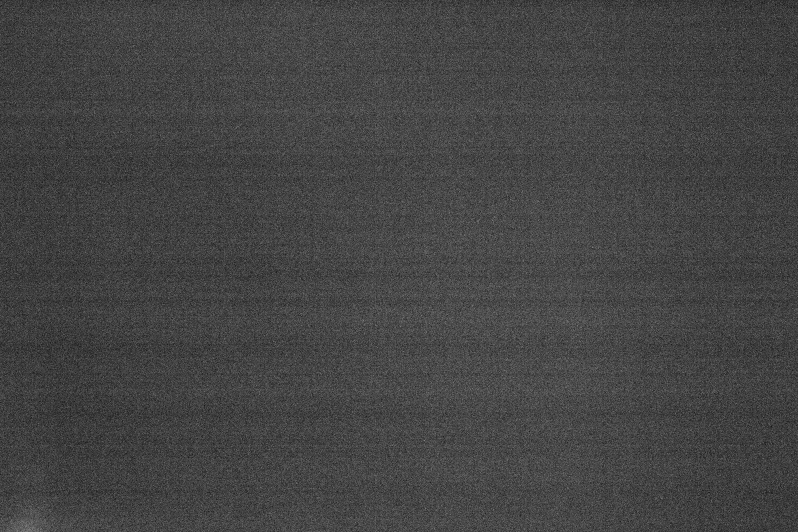

Hier mal eines von einer 2000Da. Auch mit Siril gestackt.
Unten links ist ein Verstärkerglüchen zu sehen und im Bild verteilt die Banding streifen.
Zu sehen wahr das weder auf dem Masterbias noch auf dem Masterdark. Nur auf dem optimierten Masterdark.
