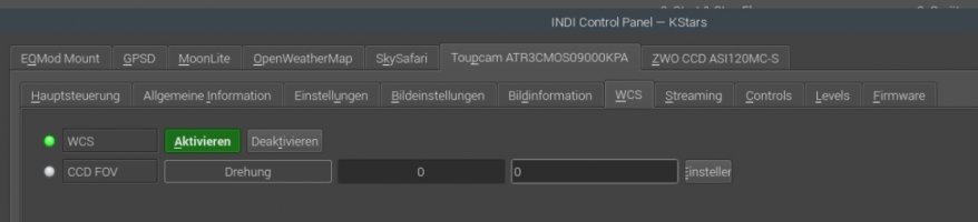

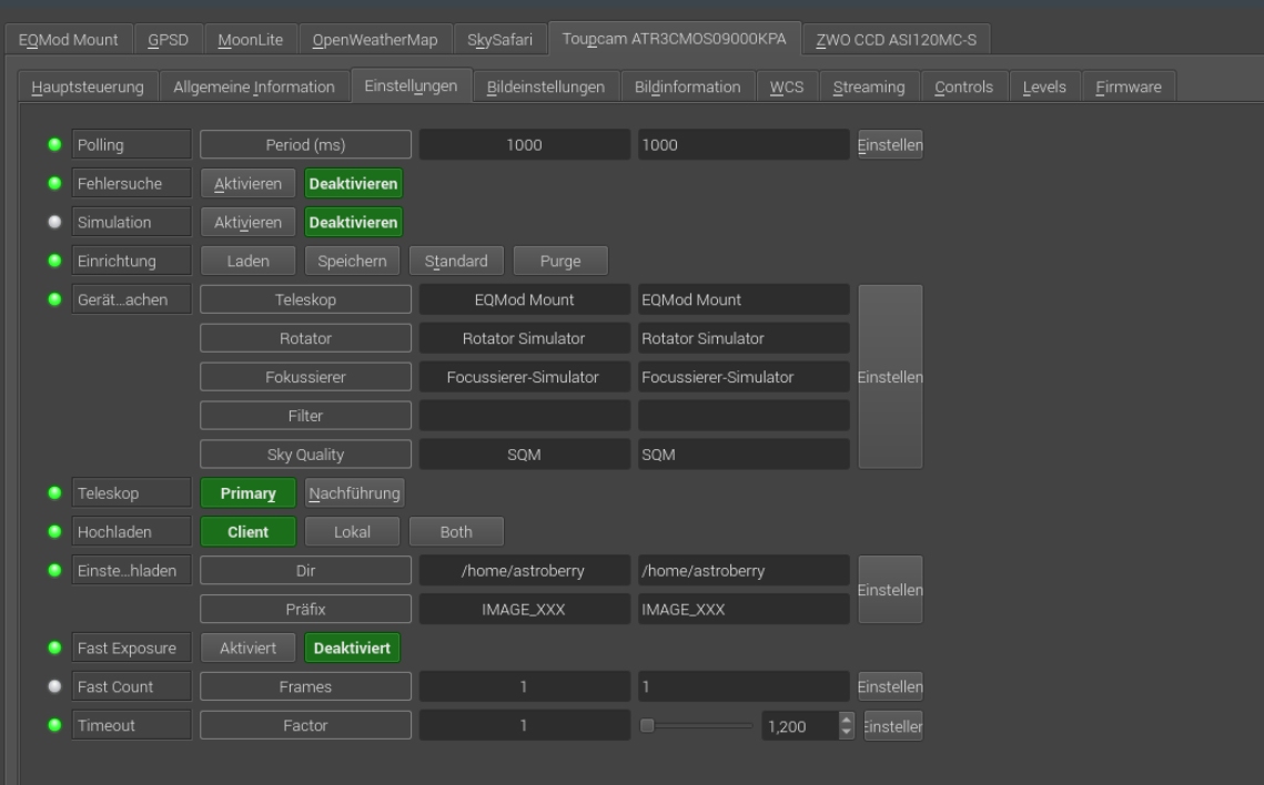

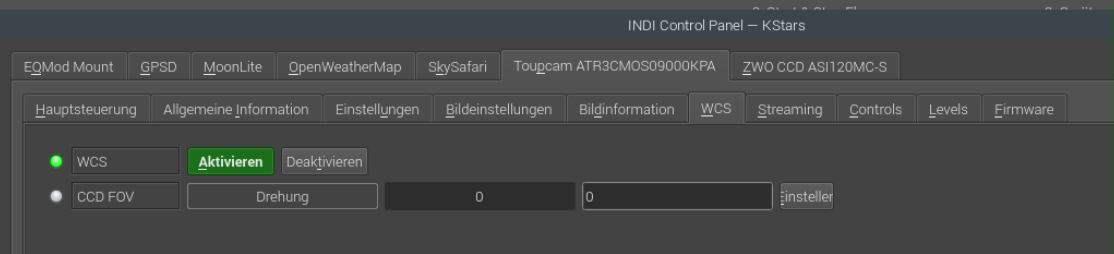

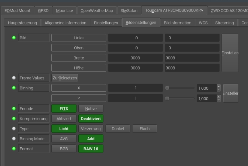

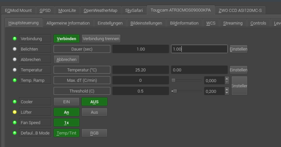

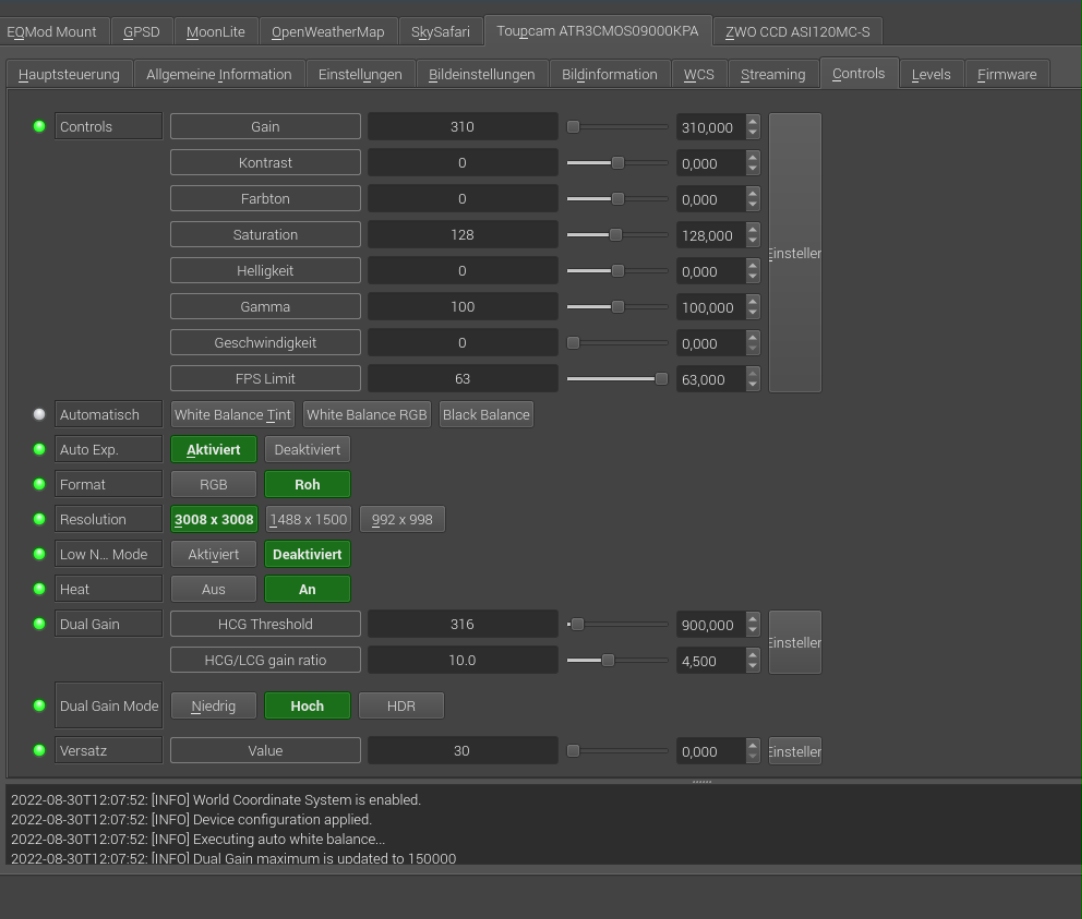

Du must INDI öffnen und dort kannst Du die Default-Parameter verändern bzw. festlegen, also z.B. auch 8/16Bit usw. Danach nicht vergessen, die in INDI (Einstellungen) zu speichern. Ansonsten werden beim nächsten Start wieder die alten Parameter geladen.
Habe mal eine Sensoranalyse über den ASCOM Treiber mit Sharpcap gemacht. Hab mich daraufhin für GAIN 316 entschieden. Bei Offset nehme ich in der Regel 30 (früher und wohl doch besser 50) und alles immer bei -10°C.
DIe beiden linken Dokumente habe ich hier im Forum mal gefunden. Danach ist Unity Gain 300 und Offset 50 ein guter Ausgangspunkt.
Das rechte sind meine Ergebnisse.
Ansonsten ein paar Screenshots aus meinem INDI Setup. Das betreibe ich so seit Monaten. Ob das die besten sind, wohl kaum,... aber ich lass es so, bis mal neue Erkenntnisse kommen.
Hartmut

Ich denke, wichtig ist zu wissen, dass bei Touptek 0 Verstärkung beim ASCOM Treiber Gain 0 ist und beim Native Treiber Gain 100. Im Native Treiber kann man deshalb kein Gain unter 100 einstellen.
Tatsächlich ist es so, dass im HCG Mode das Rauschen trotzdem deutlich geringer ist als im LCG Mode. Im HCG Mode entspricht Gain 100 im Native Treiber 14bit Farbtiefe. Das wird im Bild auf 16bit hochskaliert. Dadurch sieht es aus, als ob das Bild stärker rauscht. Tut es aber nicht.
Da die Kamera einen 14bit ADC hat, müsste im HCG Mode Gain 100 im Native Treiber dem Unity Gain entsprechen. Eine andere Einstellung als Gain 100 im HCG Mode macht für normale, geguidete Deepsky Aufnahmen für 99% der Objekte keinen Sinn. Der IMX533 rauscht im HCG schon bei Gain 100 so wenig, dass man bei einem Bortle 4 Himmel in einer Minute hintergrundlimitiert ist. Solange man hintergrundlimitiert belichtet ist es egal wie stark die Kamera rauscht. Das Rauschen der Kamera spielt dann keine Rolle mehr, da es vom Rauschen des Himmelshintergrunds überdeckt wird.
Das optimale Offset bei den Touptek Kameras zu bestimmen ist super einfach, da Touptek Gain und Offset linear skaliert. Das optimale Offset ist das, wo im Bias keine 0 Pixel mehr vorhanden sind. Normalerweise haben Aufnahmeprogramme wie NINA eine Bildstatistik im Bauch, wo der minimale Pixelwert im Bild angezeigt wird. Man nimmt bei seinem Gain der Wahl einfach mit einem relativ hohem Offset ein Bias Frame auf. Dann schaut man wie hoch der minimale Signalwert im Bild ist und zieht das von dem eingestellten hohen Offset ab...et voila...hat man sein optimales Offset.
Beispiel: man wählt Offset 1000. Der Bias Frame hat den Minimalwert von 800 ==> Das optimale Offset = 1000-800 = 200.
Da Rauschen ein Statistischer Prozess ist und damit der Minimalwert von Aufnahme zu Aufnahme variiert, kann man um ganz sicher zu gehen, einfach pauschal etwas oben drauf schlagen und mit einem Offset von...sagen wir...250 oder 300 arbeiten. Der Verlust an Dynamikumfang ist 1-2 Promille. Wird man nicht merken, zumal 99% der Nebel den Dynamikumfang eh nicht ausreizen können. Und selbst bei dem 1% extremer Objekte wie dem Orionnebel oder dem Katzenaugennebel machen die 1-2 Promille den Bock nicht fett, da man dort eher 100% oder 1000% mehr Dynamikumfang bräuchte. Beim Offset nimmt man im Zweifelsfalle also lieber etwas mehr als zu wenig. Denn zu wenig wirkt sich in den schwächsten Bereichen aus, wo jedes Photon zählt, zu viel eigentlich so gut wie gar nicht.

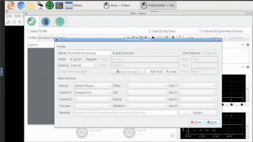

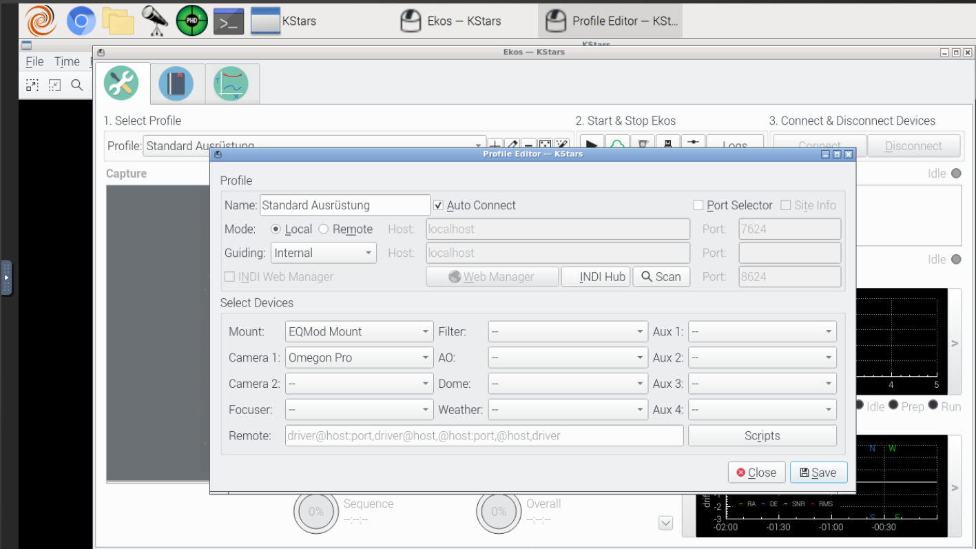

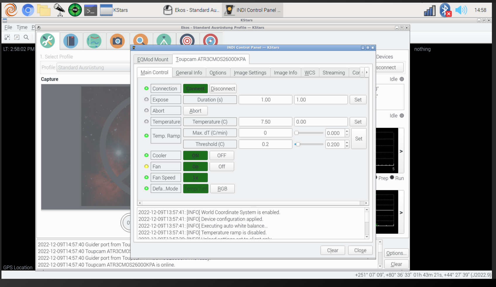

Hallo Marcel
ich fang gerade mit Stellarmate an und hab ebenso die DeepSkyPro2600 oder wie sie sonst heißt (Risingcam IMX571, Touptek ATR3CMOS26000KPA, Orion Starshoot G26..)

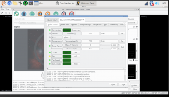

Wie hast du die Kamera denn eingebunden? unter der Liste an supporteten INDI Geräten scheint sie ja nicht auf.
Ich hab halt mal irgendwas ausgewählt und interessanter weise wird die Kamera eh in ekos kstars korrekt erkannt:
passt das so oder mach ich was falsch ?
und noch eine 2tew Frage -- wie fokussierst du? beim live video feed bekommt man halt live debayert kaum frames pro sekunde durch.. nur raw klappts, aber damit lässts sichs mit einer bahtinov maske nicht arbeiten.
danke!
Hi Andreas,
habe die Omegon veTEC5533c und 571c und nutze den Astroberry, der aber auf die gleiche Basis (Kstars/EKOS/INDI) zugreift.
Ich nutze den Touptek-Driver, wobei ich keinen Unterschied in Default-Einstellungen zum Omegon-Driver sehe. Vielleicht ist das sowieso alles identisch und nur der "logisch einfacheren" Auswahl werden verschiedene Hersteller bzw. Vertreibder des gleichen Kamera-Modells gelistet.
Ich selbst fokussiere inzwischen fast ausschliesslich per Motor-Fokusser und dem entsprechenden Modul in EKOS. Falls der aber mal an einem Abend nicht so will, greife ich auf die Bathinov-Maske zurück. Ich mache dann immer eine Einzelaufnahme, scheck das Ergebnis und korrigiere dann den Fokus, bis es passt.
Hartmut
