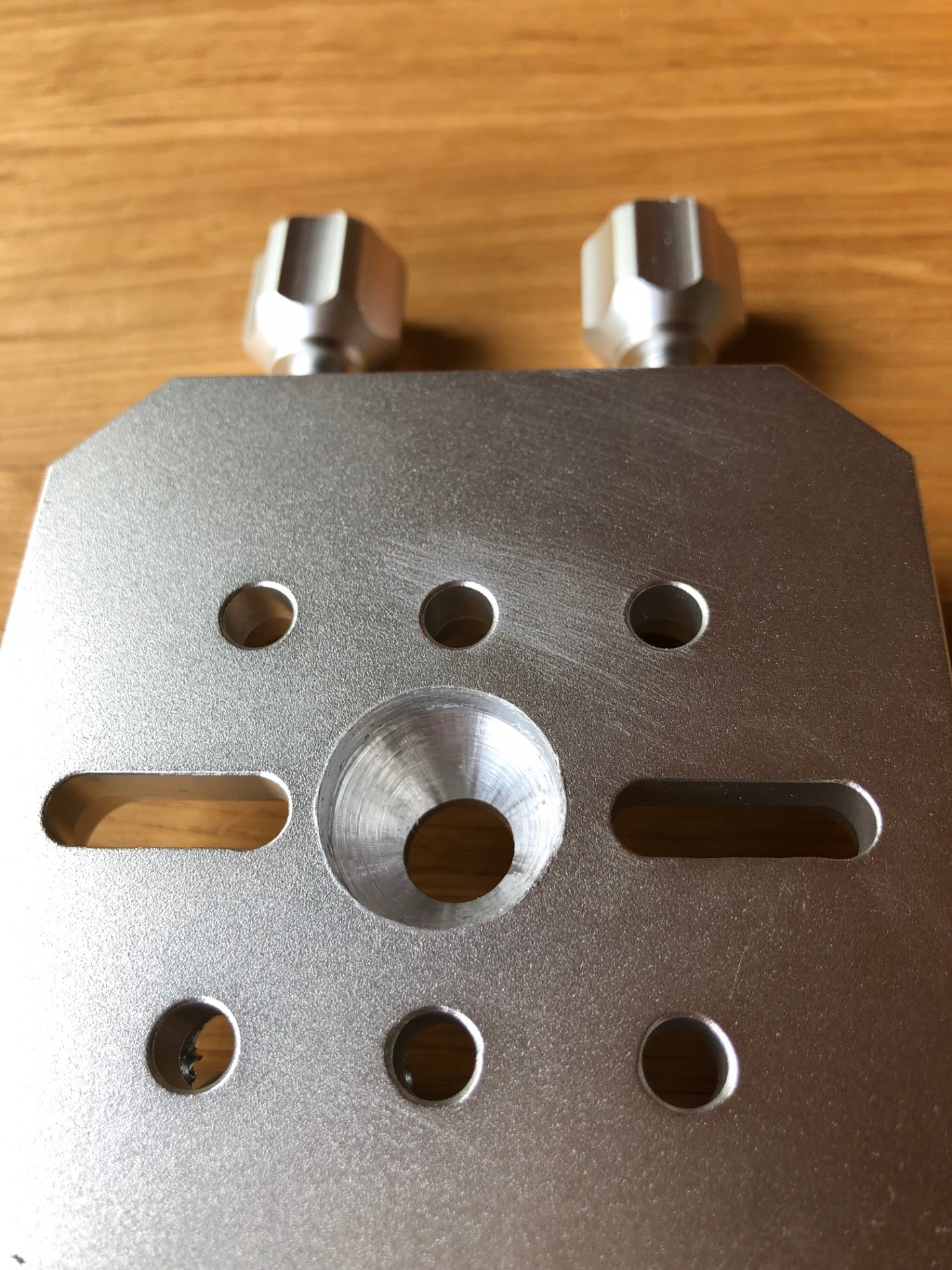

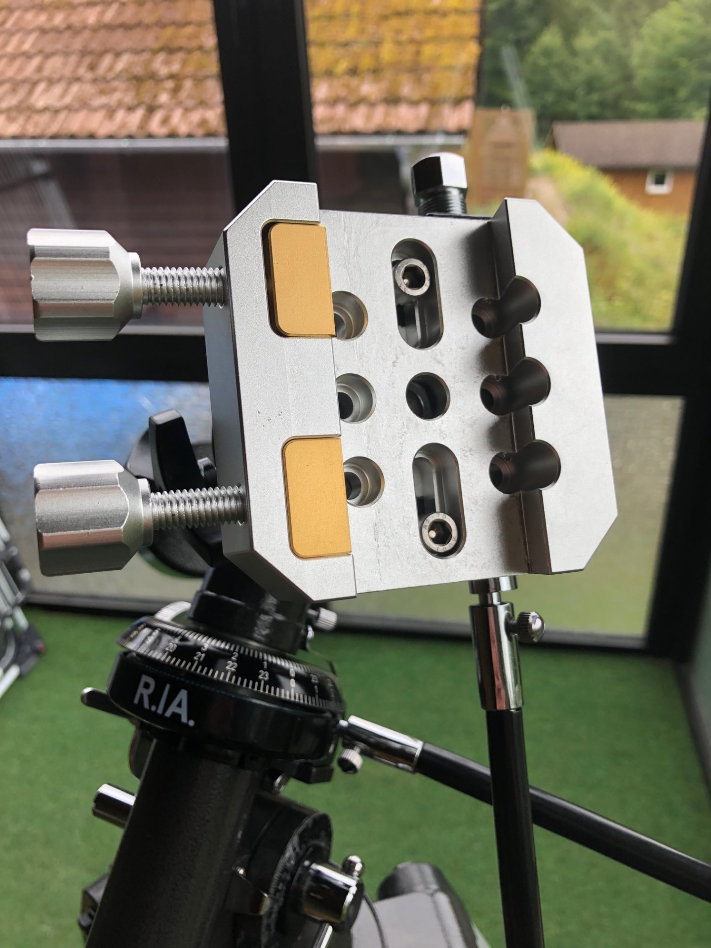

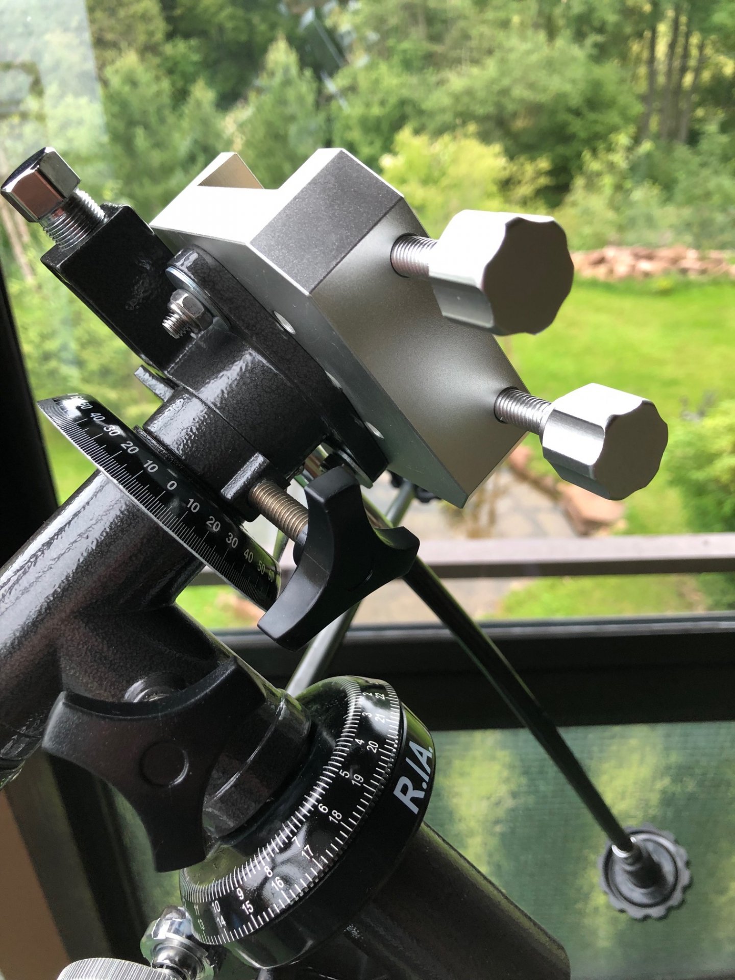

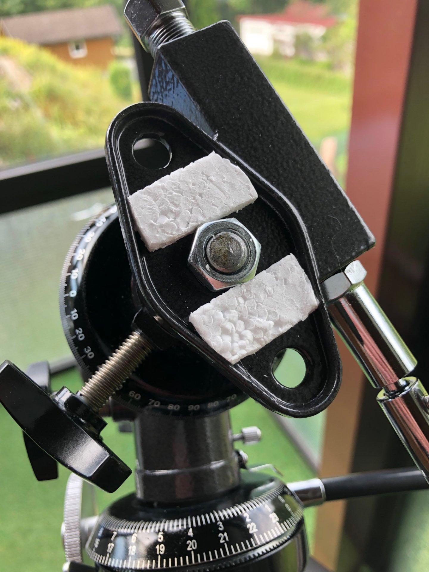

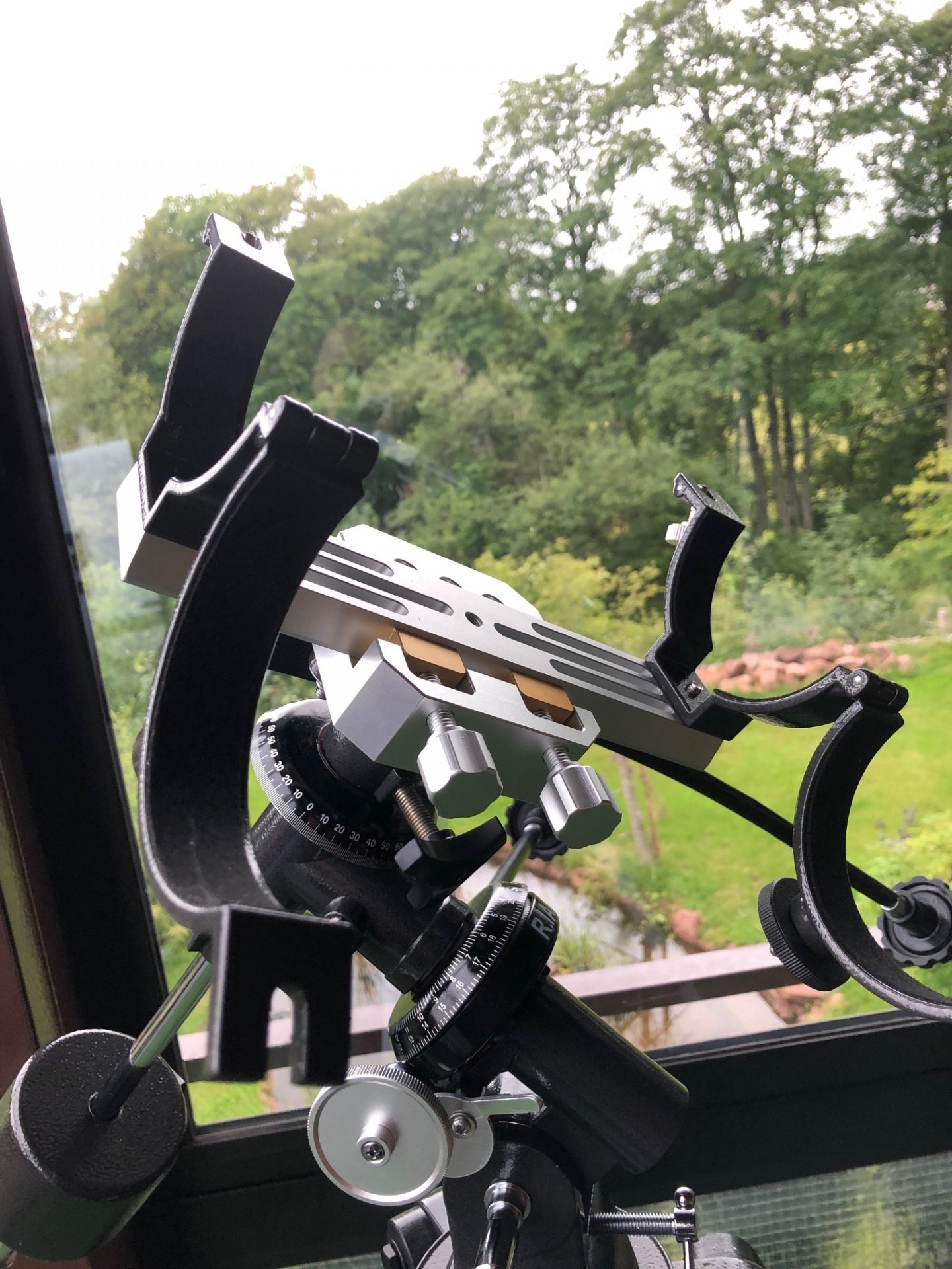

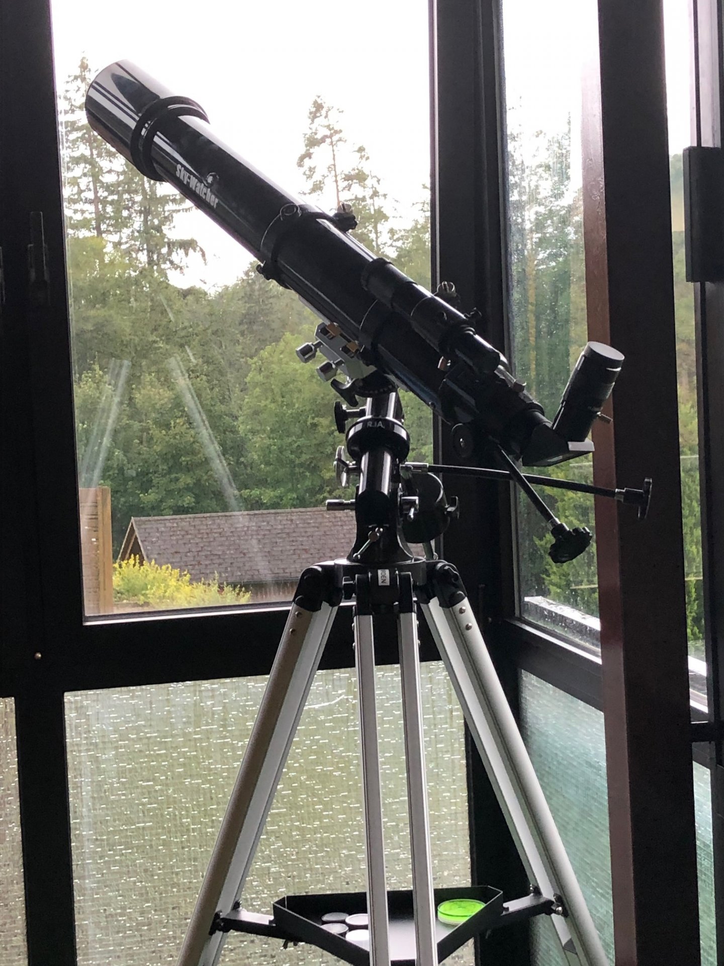

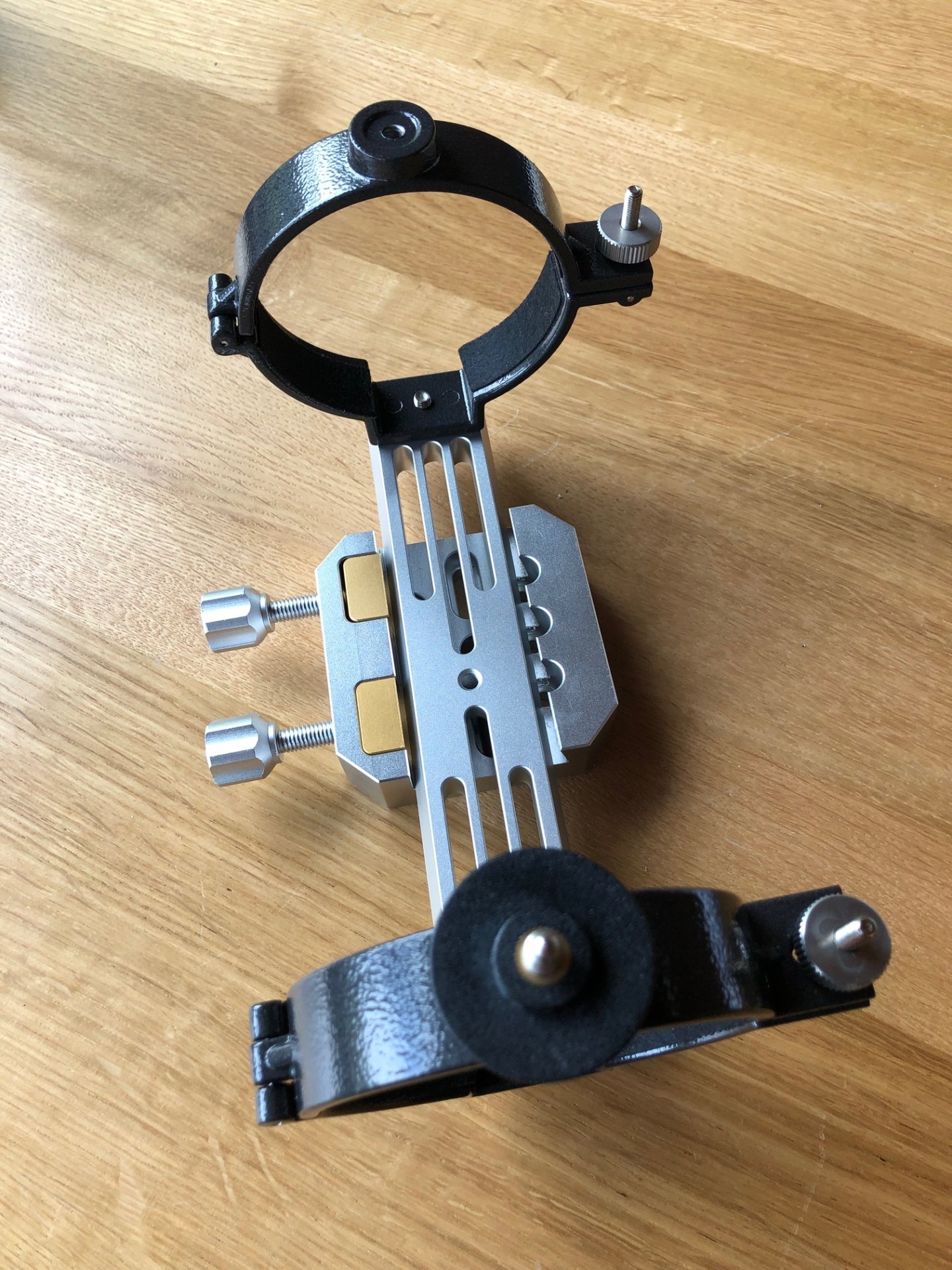

ich BIN das personifizierte schlechte Wetter:LOL::regen:. Jetzt aber zu meinem Umbau, falls es jemanden interessiert. Sonst einfach überlesen. Ich habe mal meinen 90/900 so umgebaut, wie ich es mit dem Celestron auch vorhabe, was mangels Sterntalern im Moment noch warten muss:
Rohschellenaufnahme abgebaut, Styroplättchen zum Niveauausgleich
Klemme aufgefräst zur Aufnahme der Mutter
Tubusschellen auf die GP-Schiene gebaut
Klemme aufgeschraubt
Schiene aufgebaut
Und fertig.
Ich sehe es als Vorteil an, bei veränderter Belastung des Tleskops nur noch die Schiene zu verschieben anstatt ständig die Schellen zu öffnen. Ich markiere mir da dann diverse Setups wie z. B. Prisma dran oder Kamera dran, dann geht das austarieren schneller.
