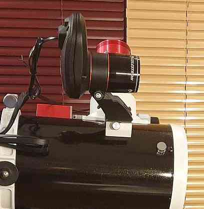

MünchenBeiNacht
Hallo Max, hallo Oli!
es geht um die Starsense Explorer App bzw. Teleskope.
Ich verwende beides und beiden liegt die Plate-Solving Technologie zu Grunde. Das Starsense Autoalign Modul besteht aus eine Kamera und einem "Ersatz-" Handkontroller. Ich verwende es an meinem EAA Setup zusammen mit ener azimutalen Celestron GoTo Montierung. Die Platesolving Technologie hier wird in der Tat nur für das vollautomatische Alignement verwendet. Dabei werden durch die Kamera Bilder gemacht und ausgewertet und ein "Rechenmodell" für die Montierung erstellt. Danach kann man auf dem Handkontroller ausgewählt zu den gewünschten Objekten die Montierung drehen lassen und es wird natürlich dann auch angekommen, automatisch nachgeführt. Man kann aber auch die Montierung z.B. mit einem PC verbinden und dann in der Stellariums Software die Position der Montierung sehen und dann auch Objekte im Stellarium auswählen und anfahren. Allerdings findet dabei kein "weiteres" Platesolving mehr statt und unterscheidet sich dann auch nicht von einer GoTo-Montierung mit "nur" händischem Alignement.
Hier ein Foto der Starsense Kamera auf meinen Newton im EAA-Setup.

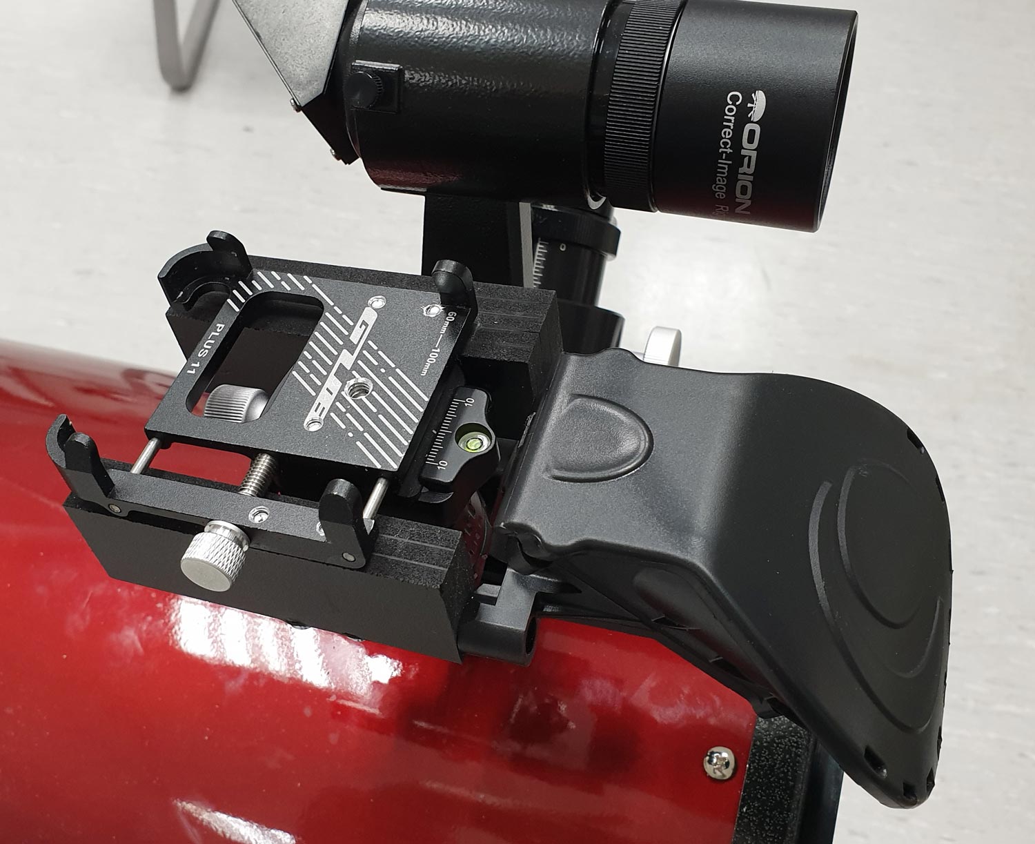

Anders bei der Starsense Explorer App, die ich mit dem entsprechenden "Smartphone-Spiegel-Halter" auf meinem Dobson mit Newton verwende. Dort braucht es gar kein Alignement, denn die Smartphone APP macht zu Beginn schon mit der Smartphone Kamera über den im Halter integrierten Spiegel Fotos und weiß per Platesolving wohin (bei mir) der Newton zeigt. Das ist bei mir aber quasi eine Bastellösung, denn von Celestron gibt es den Halter und den zum Betrieb der APP benötigten Freischalt Code nicht einzeln zu kaufen sondern nur immer in einem Paket mit "manuellem" Stativ/Montierung und Teleskop. In der APP kann man dann ähnlich wie oben für mein EAA-Setup beschrieben, ein Objekt in der Smartphone APP Software, welche eine angepasste Skysafari Version ist, Objekte auswählen und die APP zeigt einem dann an wohin man das Teleskop schwenken muss. Allerdings macht die APP laufend weiter Fotos, "plate-Solved" diese laufen und synchronisiert damit die auf der Sternenkarte der APP angezeigte Position. Es gibt hier ja mangels Sensoren keine Rückmeldung wie und wohin das Teleskop geschwenkt wird. Das ist dann anders wie mit dem zuerst beschriebenen Starsense Autoalign Modul an einer Goto Montierung welches keine laufende Positions Überprüfung per Foto und Platesolving nach dem Aligenment mehr vornimmt, aber über die Sensoren weiß (zumindest meint zu wissen ) wohin das Teleskop ausgehend vom dem anfänglichen Alignement zeigt.
Hier ein Foto von meinem "Gebastelten" Smartphone Halter auf dem f/5, 10" Newton (mit Schutzkappe über dem Spiegel)
Ich finde, dass beides eine sehr gute Empfehlung für einen Anfänger ist. Der Unterschied zwischen einem Voll-Automatischen Goto mit Starsense Option und einem händisch geführten Teleskop mit Starsense Explorer APP ist nicht nur schlicht weg eine Frage des Budgets, das zwar auch. Aber bei einem Teleskop in Kombination mit der Starsense Explorer App spart man sich eine elektrische Montierung und damit nicht nur Geld, sondern auch die Notwendigkeit für eine Stromversorgung und nicht zu letzt auch Gewicht ein, aber man muss halt dann auch die Objekte per Hand nachführen. Das ist jetzt nicht per Definition ein Nachteil, sollte man nur wissen und verstehen!
