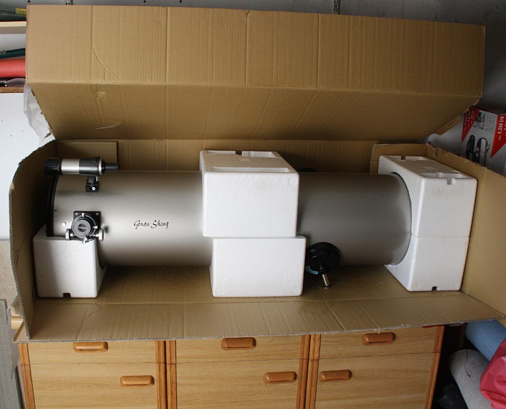

mein 8er und 12er Dobson kam super verpackt bei mir an. Beim großen Dobson habe ich den Karton weiter verwendet, zur Lagerung auf einem halb hohen Schrank. Gerade die passend geformten Styroporschalen sind optimal:
Mit diesen Schalen angeschnallt sollte das auf der Rückbank eigentlich gut gehen.
Aber vielleicht kann jemand mehr dazu sagen, der den Dobson mit dem Auto transportiert.
Beim letzten ITV hatte unser Nachbar Werner einen nagelneuen 10“ Flextube mit GoTo
mitgebracht. Und zwar mit Verpackung im Kofferaum einer Limousine.
Volltuben gehen als 10-Zöller noch bequem auf die Rückbank von Kleinwagen,
Flextubes oder Gitterrohre auch spielend mit 12“.
