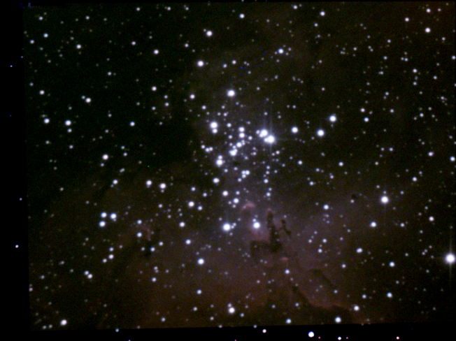

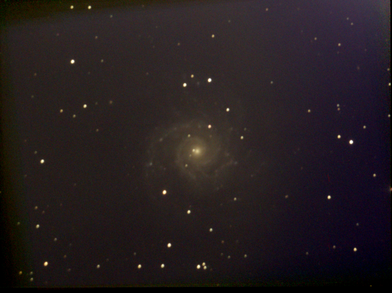

150/750 PDS Newton, iOptron AZ Pro GoTo, Asi224MC
152 Frames, gesamt 608 Sekunden a 4 Sekunden
366 Frames, gesamt 2928 Sekunden a 8 Sekunden
M74

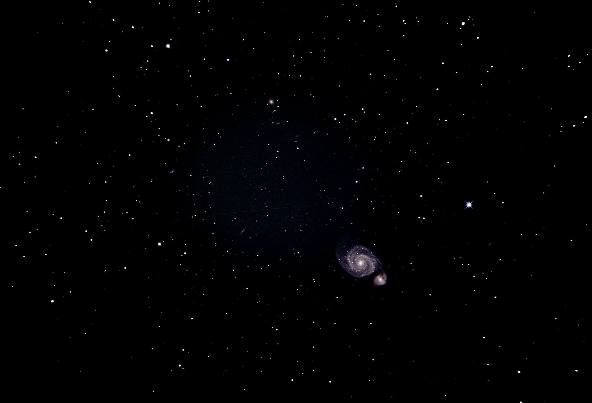

M101
M51
Die Fotos oben habe ich aber nicht mit meinen Newton auf Dobson gemacht sondern mit einem kompletten anderen Ausrüstung die auf EAA getrimmt ist.

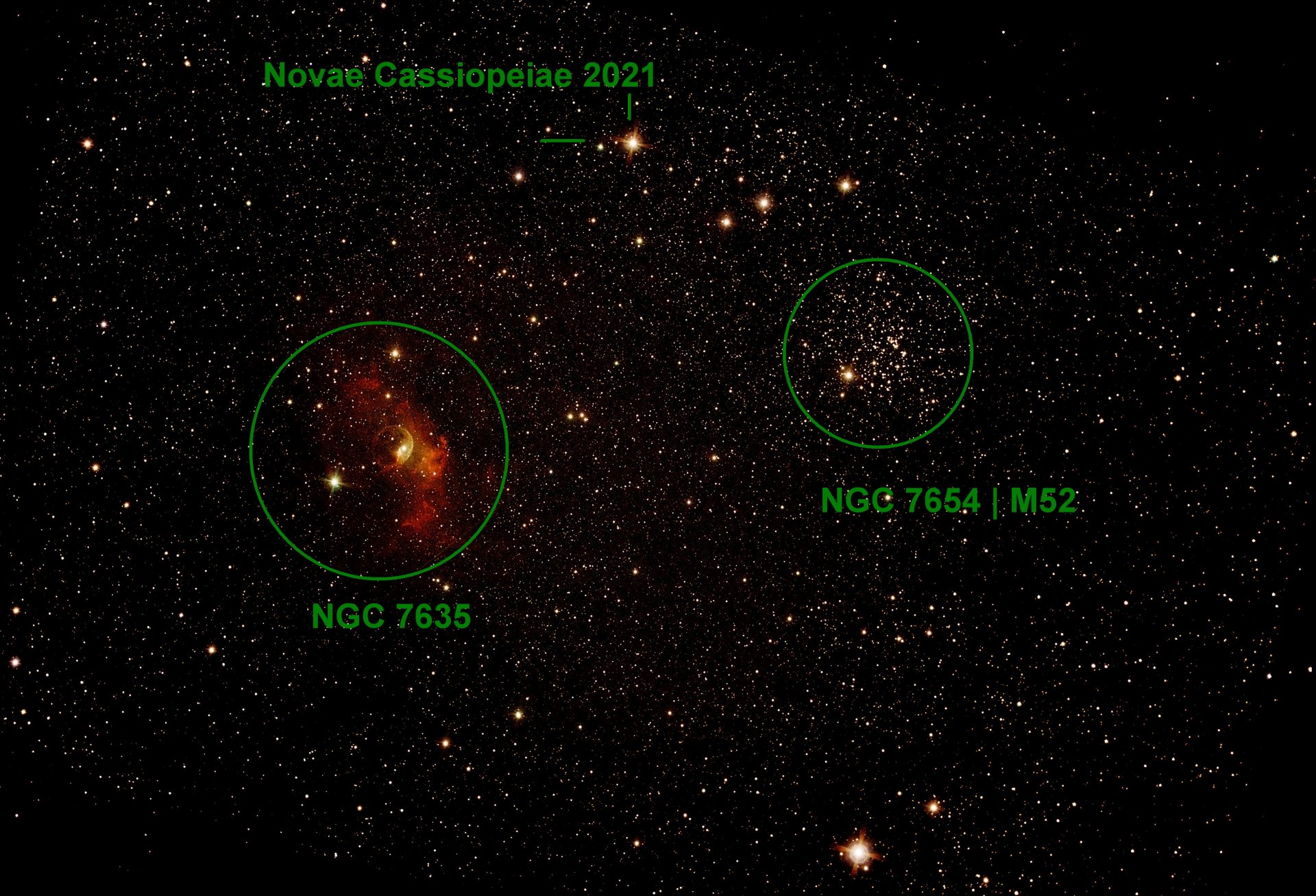

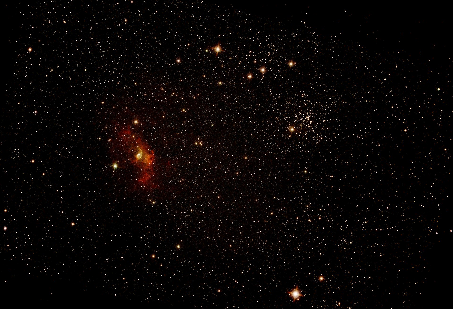

Jetzt noch als "Appetizer" eines der Lieblingsbilder meiner Frau und mir. Blasennebel (NGC7635) zusammen mit dem Sternenhaufen M52 ...
... und der damals im September 2021 noch sichtbaren Nova Cassiopeiae 2021- so gesehen ein historisches Bild, da es so nicht mehr wiederholt werden kann.
Die gezeigten Aufnahmen hier sind die Ergebnisse am Ende der EAA-Session abgespeichert ohne weitere (nennswerte) Nachbearbeitung. Bei Astrofotografie beginnt am Ende der Aufnahme Session erst die/das Stunden- bis Tagelang andauernde Nachbearbeitung/Postprocessing das dann zu den wundervollen Astrofotografie Aufnahmen führt. Für mich das Argument mich nicht mit so einem Zeit-aufwändigen Prozess beschäftigen zu wollen wie es bei Astrofotografie nötig ist.

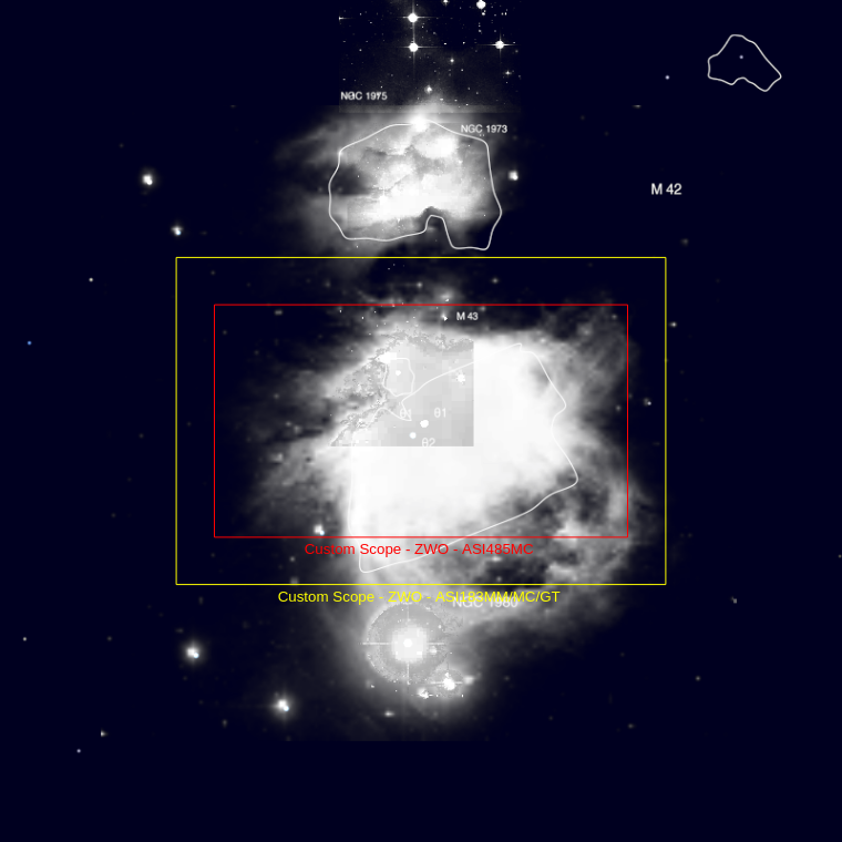

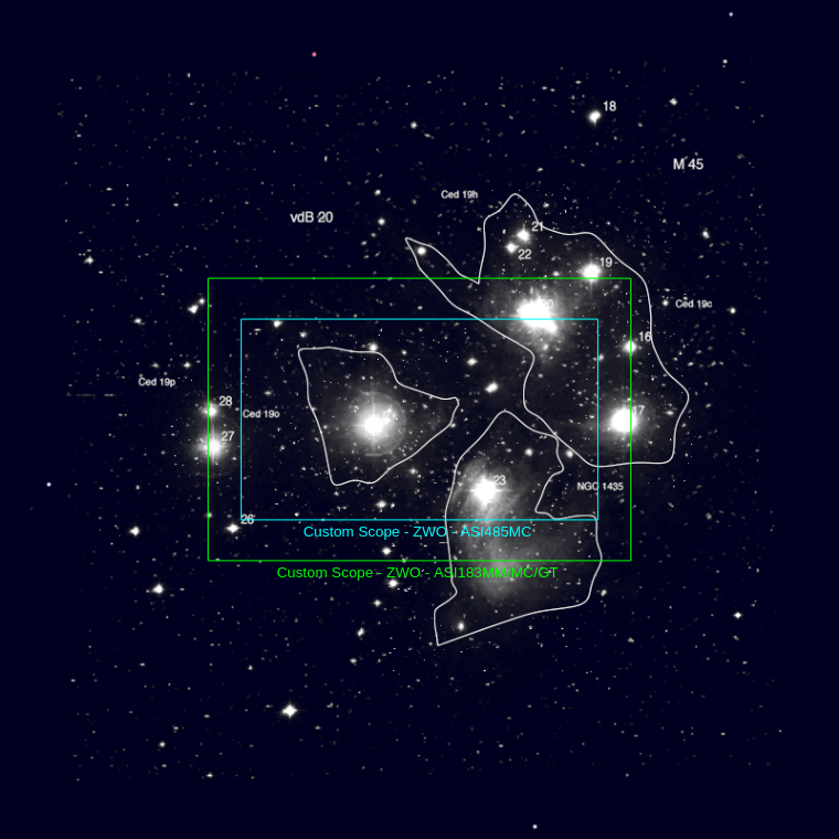

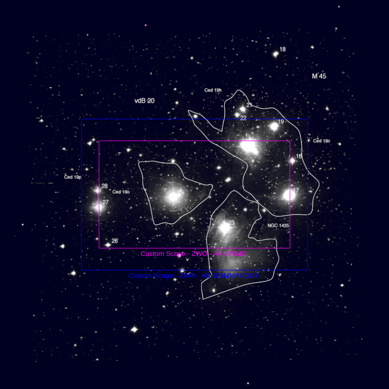

Moin zusammen,
hier mal was mit den gegebenen Teleskopen,130/650 und 150/750 Newton, und den gegebenen Kameras, Asi485 und Asi183, an Objekten zu erfassen ist.
M42, 130/650 Newton
M42, 150/750
M45, 130/650
M45, 150/750
Hallo Balub83!

Hallo Sven,
das mit der Spiegelgröße habe ich dann auch noch nicht so gelesen.
Halte mich dann auch an die Astronomy-Tools und Deine Verlinkung von der selben Seite.
Damit kann man gut durchspielen was möglich ist.
mit dem 650-er und Asi183
750-er und Asi183, da wirds dann langsam eng
650-er und Asi485
750-er und Asi 485
(Bilder durch Moderation entfernt. Grund: Kein Quellennachweis, kein Nachweis von Nutzungsrechten. Bitte FAQs beachten: Bilder - Welche Bilder darf ich wie in einem Beitrag veröffentlichen?)
Ich denke das sind recht gute Anhaltspunkte.
