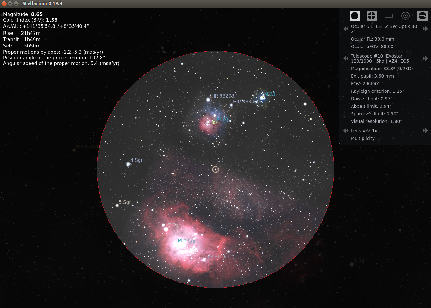

natürlich 2" Zenithspiegel und ein gebrauchtes 2" Erfle (BW Optik "Kuhauge") - oder gleichwertiges neueres Design - und Du hast auch ein fantastisches RFT!
