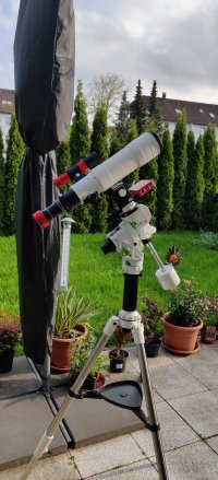

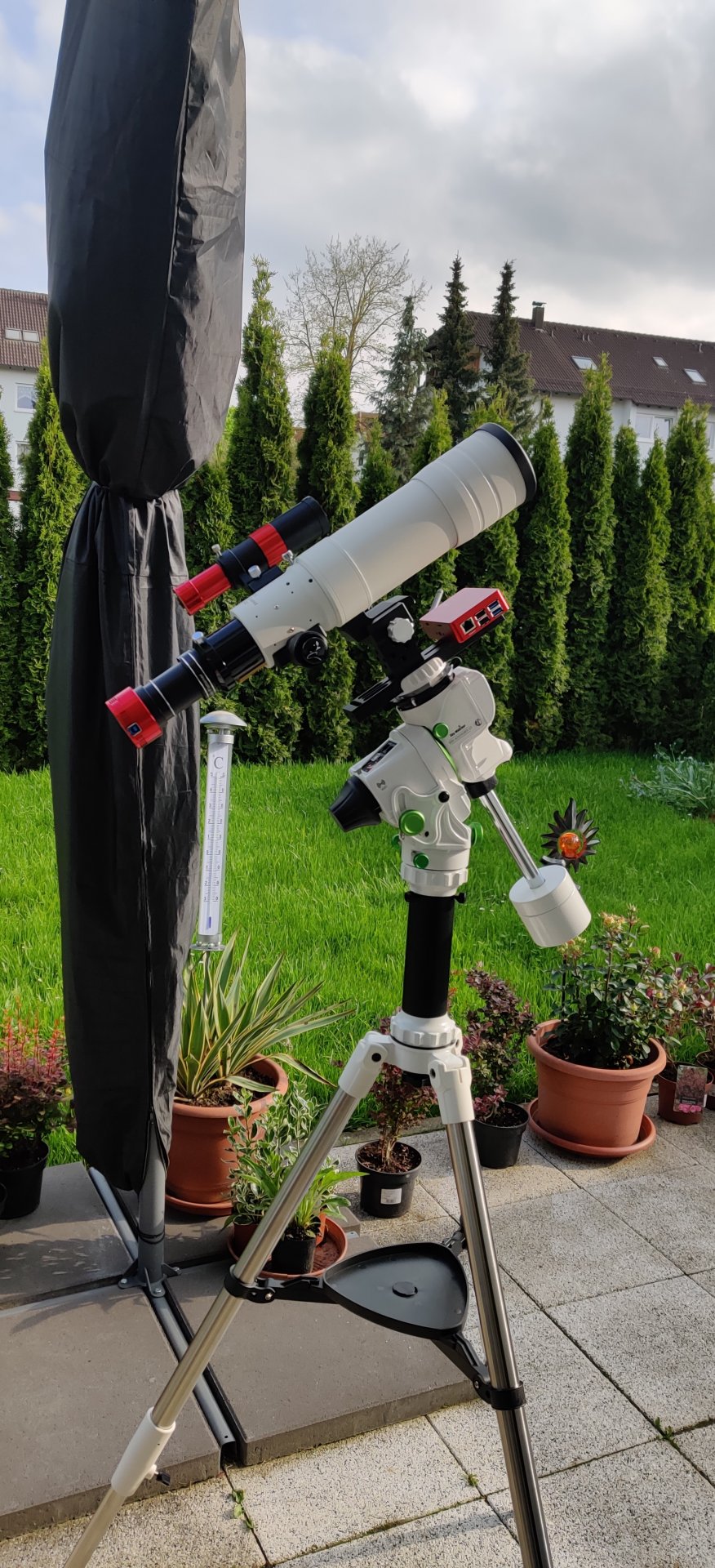

Also es ist getan, hab mich für folgendes Setup entschieden:
- Skywatcher Star Adventurer GTI
- Lacerta 72ED mit 0,79 Reducer
- ZWO ASI 585mc
- ZWO ASI Air Plus
- ZWO 30mm Leitrohr mit ASI120mm als Autoguiding (Diese Ausgabe war eigentlich nicht geplant, hab es aber günstig im Marktplatz bekommen).
Ich muss mir jetzt allerdings noch ein neues Gegengewicht kaufen, die beigelegte reichen nicht aus.
