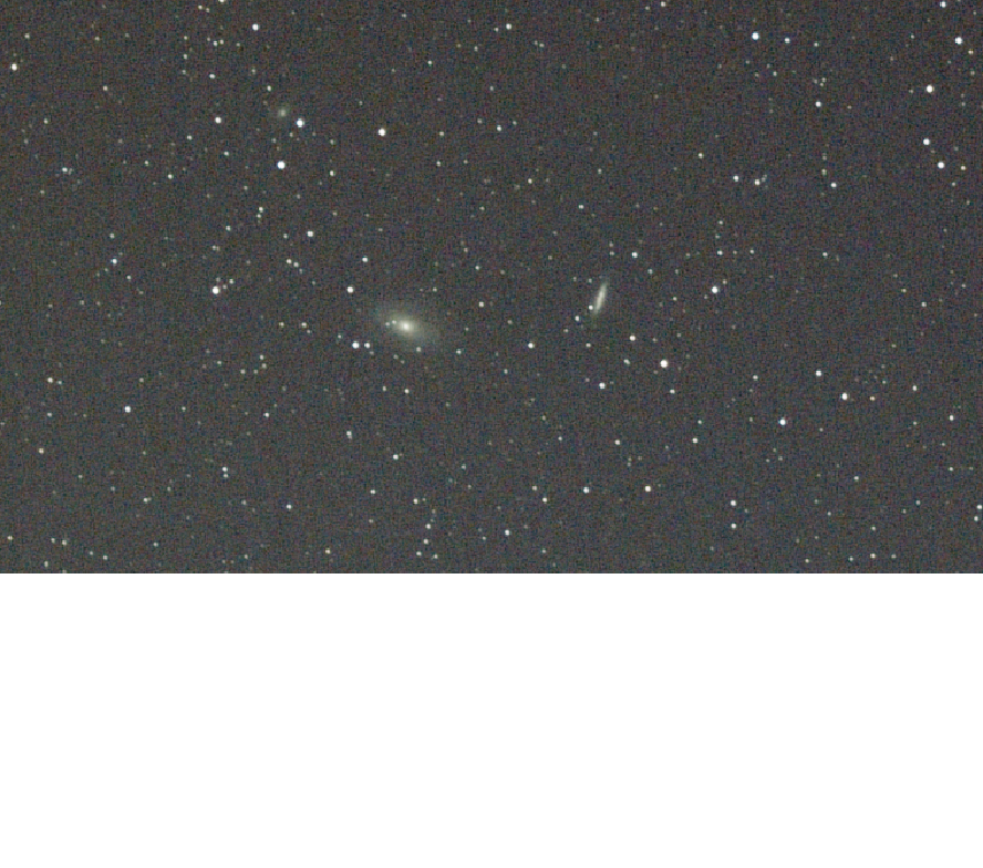

gerade Eben war ich komplett unvorbereitet draußen und habe folgendes Bild der Bodes Galaxie sowie M82 gemacht. Insgesamt waren es 220 Bilder mit je 1,8s Belichtungszeit bei ISO 800. Das ganze von einem Fotostativ ohne Nachführung. Dieses Ergebnis ist direkt aus Siril (stark gecropt) ohne Nachbearbeitung. Wäre die Andromeda Galaxie mit diesen Voraussetzungen besser zu erkennen?
Viele Grüße,
Felix
Sieht doch schonmal nicht schlecht aus. M31 ist wesentlich größer als die gezeigten einzelnen Galaxien, laut Karkoschka M81 18' vs M31 150'.
Die für solche Aufnahmen übliche Bildbearbeitung durchgezogen, würde das Bild etwas gefälliger aussehen.
Iss doch schon mal ein guter Anfang. So kann man sein Wissen immer steigern und daraus lernen und verbessern.

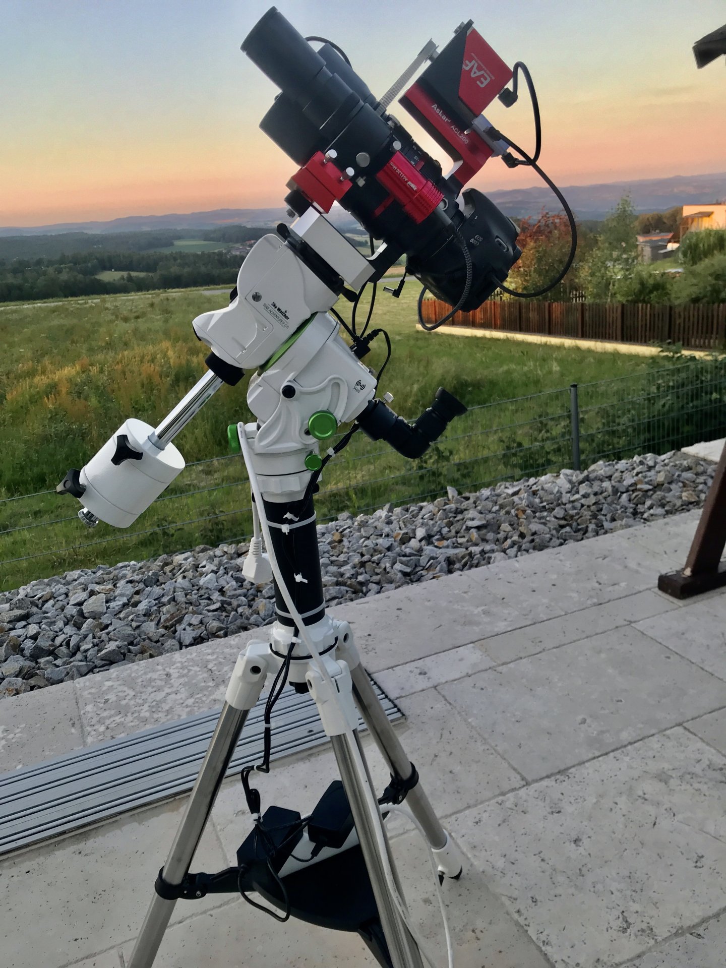

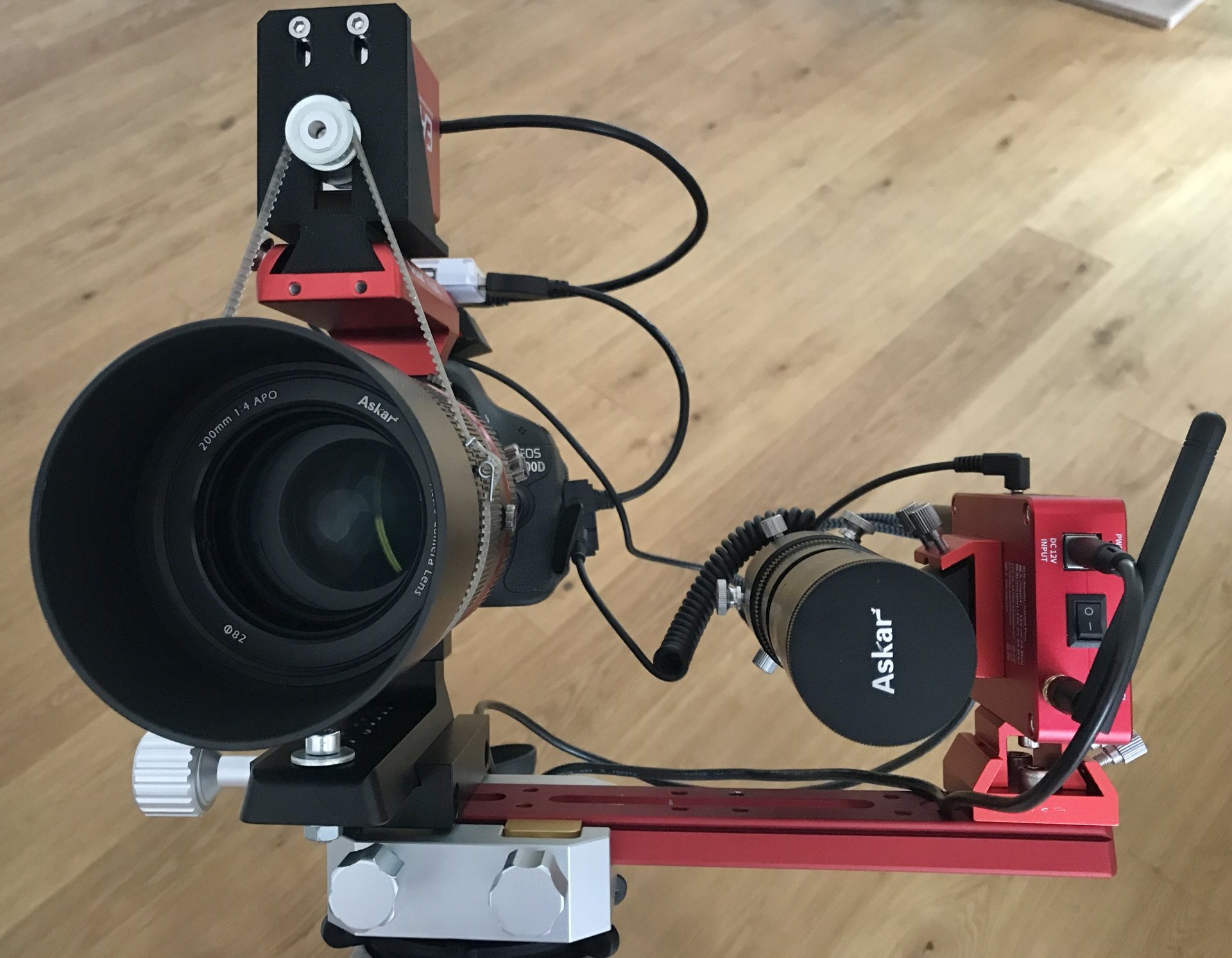

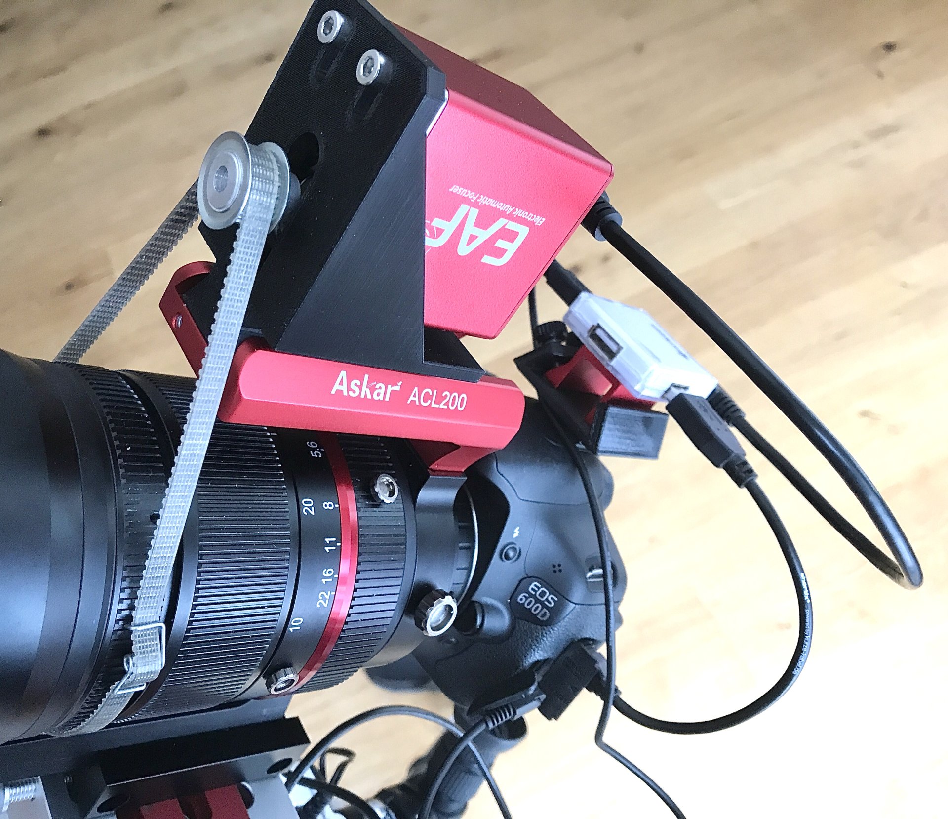

Hallo. Ich kann dir die Star Adv. GTI empfehlen. Ich habe sie und du kannst sie mit einem Tablet Stundenlang betreiben, ohne Energieprobleme zu haben. Du brauchst auch keine weiteren Ergänzungen kaufen, da sie die Objekte genau anfährt. Ich mache im Sommer ein Video für die Basics dazu. CS.
Ich beginne im Herbstsemester einen Schulworkshop mit dem SA GTi Setup und habe es entsprechend vorbereitet für schrittweise Nutzung der einzelnen Komponenten.
SA GTi Setup
CS Horst
Firsttest mit dem neuem Setup
Um für meine Projekte vorbereitet zu sein, habe ich beim ersten klaren Himmel das neue Setup auch optisch vorbereitet. Zunächst auf der Terrasse Richtung Norden positioniert, Kamera und Guidecam exakt an Sternen fokussiert, mit Asiair ein Polar Alignment durchgeführt, per Goto nach NGC7023 ausgerichtet, Guidecam kalibriert, Autorun mit 5x300sec eingestellt, und nach stabilem Guiding die erste 300sec Aufnahme gestartet. Guiding recht stabil bei ca. 0.7"-0.8", sicher noch verbesserungsfähig. Trotzdem sehr erfreulich, wie gut das Setup mit der SA GTI auf Anhieb funktioniert. PA geht schneller als mit der GEM28 da die Einstellschrauben besser bedienbar sind.
Beim Abspeichern der ersten Aufnahme auf den USB Stick brach das System mit Fehlermeldung ab. Ende der Session. Bei der Ursachenforschung am nächsten Morgen habe ich Testaufnahmen mit der EOS77Da gemacht die problemlos abgespeichert wurden. Mit der EOS600Da wieder der gleiche Fehler. Nach der Überprüung aller Parameter an der EOS600 habe ich festgestellt, dass die Rauschunterdrückung bei Langzeitaufnahmenbei an der Kamera eingestellt war. Nach der Abschaltung läuft alles auch mit dieser Kamera korrekt.
CS Horst
