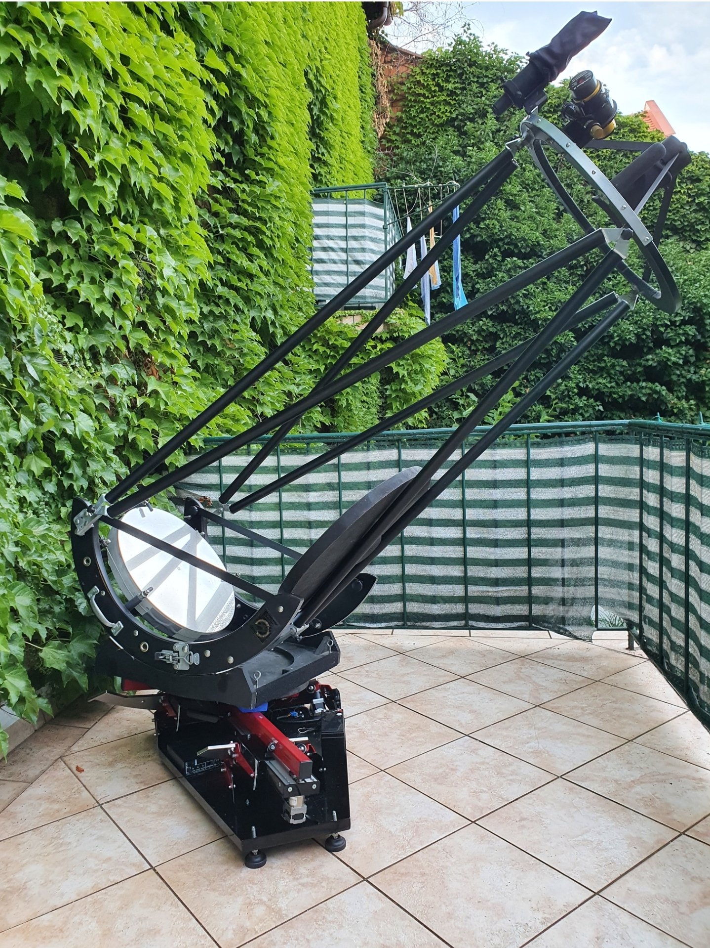

Ich verwende für meinen 18"UC Obsession eine T.E.P.P. Montierung, das ist eine über Funk zweiachsig gesteuerte EQ Plattform von Triangulum Astro. Nachführzeit beträgt ca. 1.5 Stunden. Sie könnte auch meinen 24" Eigenbau Dobs tragen.
Hier ein Foto der EQP mit dem 18"UC:

Hallo Peter,

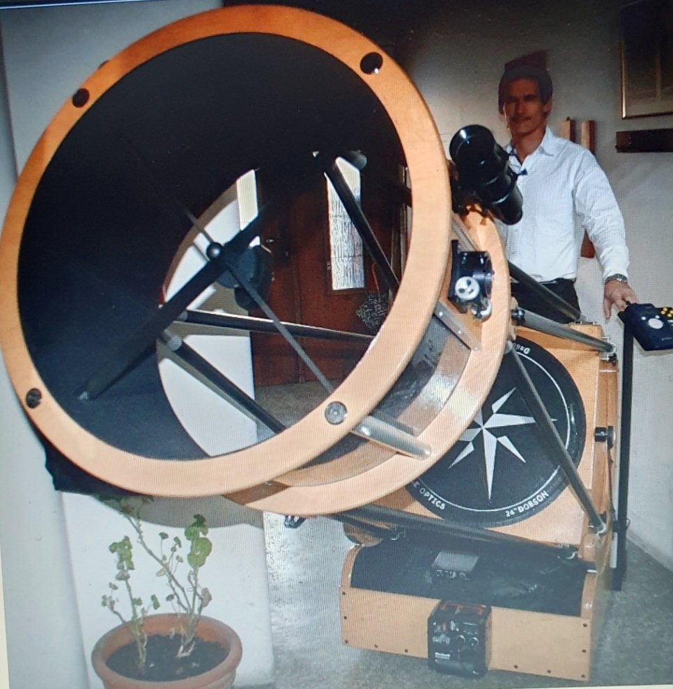

Alternative wäre die azimutale Servocatsteuerung die ich an meinem 24" Eigenbaudobs eingebaut habe. Die kann ich aber überhaupt nicht empfehlen, ist mir im Vergleich zur Tepp viel zu kompliziert und fehleranfällig und braucht sehr viel länger nach dem Aufbau bis sie funktioniert.

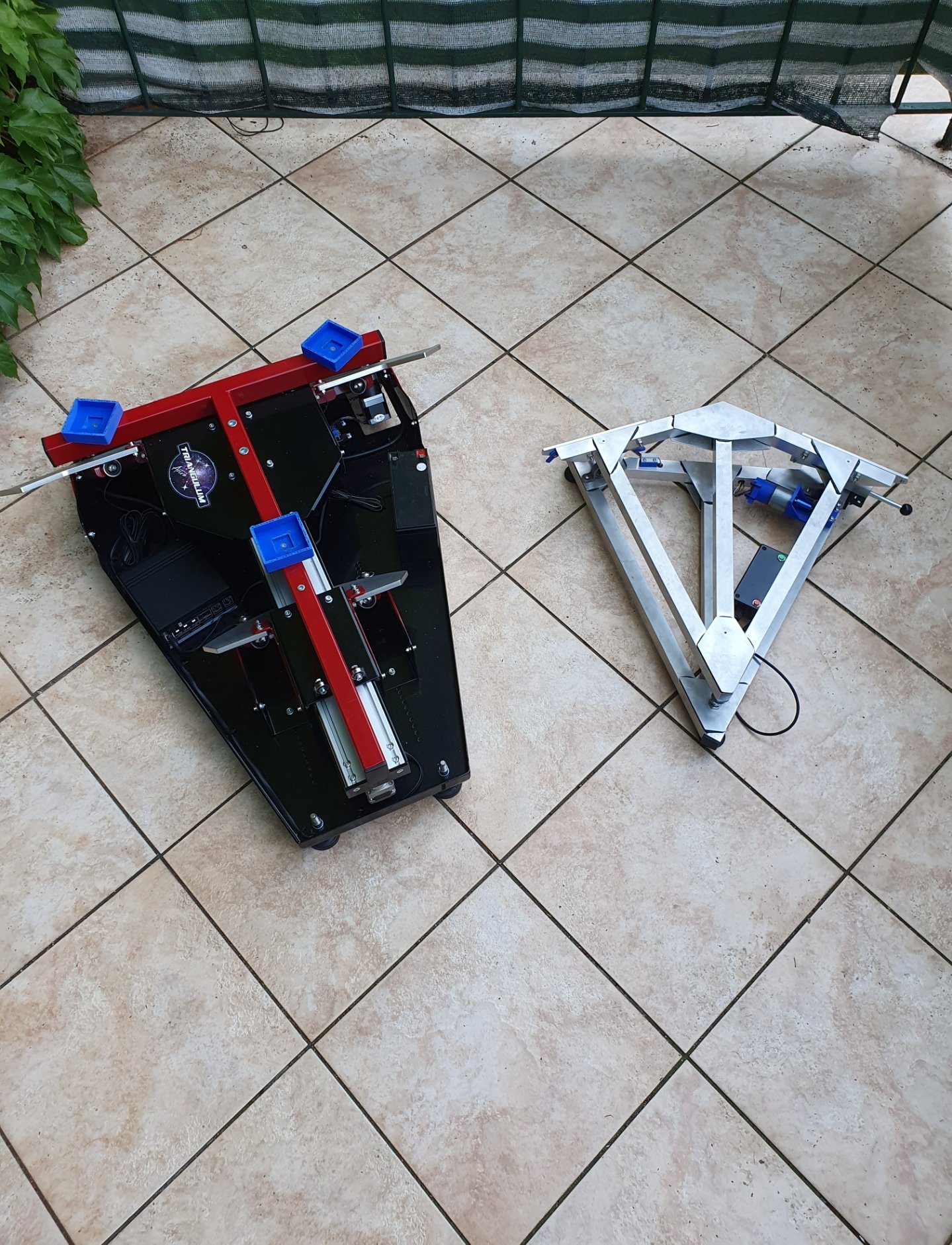

Weitere Alternative: Die deutsche Astrothingy, welche ich auch schon am 18" verwendet habe: Vorteile: Sehr leicht, sehr stabil, gut zu transportieren, Nachteile: Nur einachsige Nachführung mit viel schlechterer Steuerung als die Tepp, ausserdem neigt die zum Durchrutschen. Für visuell aber schon brauchbar, zum Fotografieren nicht.
Links Tepp, rechts Astrothingy:
Einspruch! Ich kann diese Steuerung sehr wohl wärmstens empfehlen. :giggle:
Ich habe 3 von meinen 4 Geräten mit genau dieser Steuerung (allerdings die neueren Gen III Varianten) ausgerüstet und habe wie du weißt ganz andere Erfahrungen damit gemacht. Ich wüsste da jetzt auch nicht, was da so kompliziert an dieser Steuerung wäre, welche ich am ersten Gerät (18 Zöller) bereits seit ca. 2010 recht erfolgreich betreibe. In USA kann man viele dieser ServoCAT Steuerungen auf Teleskoptreffen an größeren Geräten sehen.
Aber klar, jeder macht andere Erfahrungen und du hast natürlich deine wohl überlegten Gründe, warum du die EQ-Plattform bevorzugst, verstehe ich natürlich.

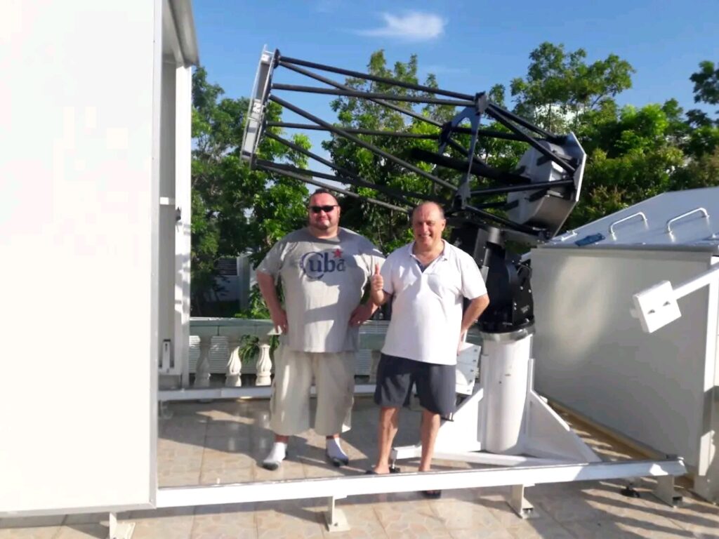

Es gibt dann noch eine Luxusvariante, so wie Tiziano das mit seinem Monster DK gemacht hat:
Der hat seinen 20" Dall Kirkham eine
10micron HP4000 Monti gegönnt, das kostet aber.

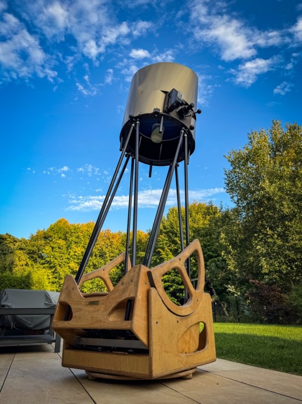

Falls du nichts umbauen möchtest gibt es ja die Alternative des Neubaus nur der Rockerbox, welche evtl. eine ALT/AZ-Steuerung zuläßt. Die originale Rockerbox kannst du dann immer noch parallel verwenden. Genauso hatte ich dies ursprünglich an meinem 18er gemacht. Ich kann den Oberbau wenn ich Lust verspüre auf die sehr leichte, nur wenige kg schwere Original-Rockerbox stellen. Das hat dann den Charme des einheitlichen Mahagoniholzes. Die nachträglich entstandene Rockerbox mit Steuerung konnte damals leider nicht durchgängig aus Mahagoniholz gebaut werden.
P.S: An ganz leichten, minimalen zusätzlichen Änderungen an der Spiegelbox wird man jedoch vermutlich nicht herumkommen, wenn man die ALT-AZ Steuerung realisiert. An meinem 18er war das ein Spannhebel zusätzlich zum spannen des ALT-Antriebsseils.

Hallo Quanten und Peter,
ich kenne einen Fall bei dem sich ein 24“ Zambuto Besitzer hier in Deutschland noch eine ServoCAT Steuerung implementieren konnte. Das war erst letztes Jahr im Sommer, d.h. bis dahin konnte man über Bill Conrad noch Elemente der Steuerung beziehen. Möglicherweise gibt es noch einzelne Restposten. Eine Kontaktaufnahme mit Bill wäre wohl nicht verkehrt um herauszufinden, was evtl. noch geht, falls Interesse besteht.
Werner
