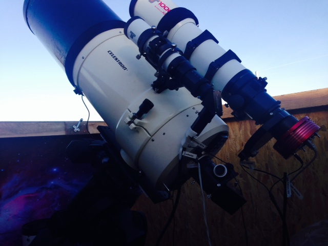

Für Rick aus einem anderen Thread (Frage nach meinen Erfahrungen mit der EQ8):
Hallo Rick,
sehr positiv! Ich kann die Guiding-Graphen, die im Vorfeld im Netz herumgeisterten, in der Praxis 100% bestätigen (teilw. sogar noch besser). Gibt Kleinigkeiten, die minimal besser gelöst werden könnten (die Hebel für die Achsklemmung, die Schrauben des Sattels, insb. daß der Dec-Motor beim schrauben/ausbalancieren teilw. im Weg ist). Aber das sind alles Kleinigkeiten, die im "laufenden Betrieb" überhaupt nicht stören.
Vor allem packt die Gute ordentlich was weg :)
gruß
Ulrik
