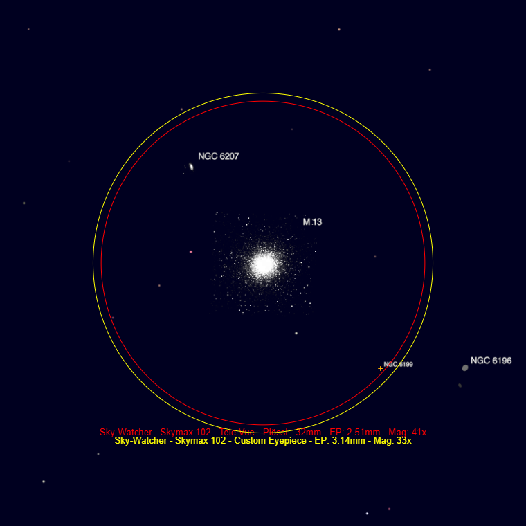

Das 40mm geht schon auch, Du siehst dann aber nicht mehr das volle Feld, was mit dem Design eines Plössl möglich wäre.
32mm 50°
40mm 42°
Quelle: astronomy.tools
Das Feld ist fast identisch, die AP aber größer bei 40mm und damit auch das Bild heller.
CS, Ralf

Hallo Ralf
Die Werte die astronomy.tools da anzeigt sind teilweise ga-ga!
Das wahre Gesichtsfeld wird immer vom Bildkreis ( Feldblende )bestimmt den ein Okular erfassen kann und der Teleskopbrennweite!
Die Werte betragen für:
- 32er Baader-Plössl Ø 26mm oder 1,15° und nicht 1,23°
- 32er und 40er Televue-Plössl Ø 27mm oder 1,19° und nicht 1,32° ( gleich große wahre Gesichtsfelder )
- 31er und 36er Hyperion Ø 30mm oder 1,32° ( gleich große wahre Gesichtsfelder )
Peter

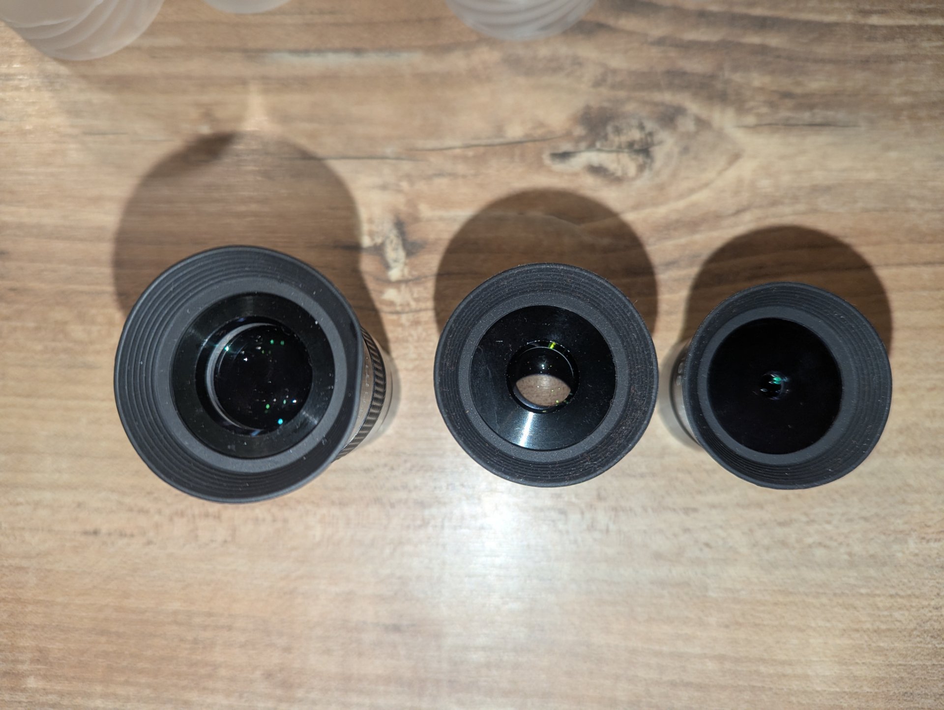

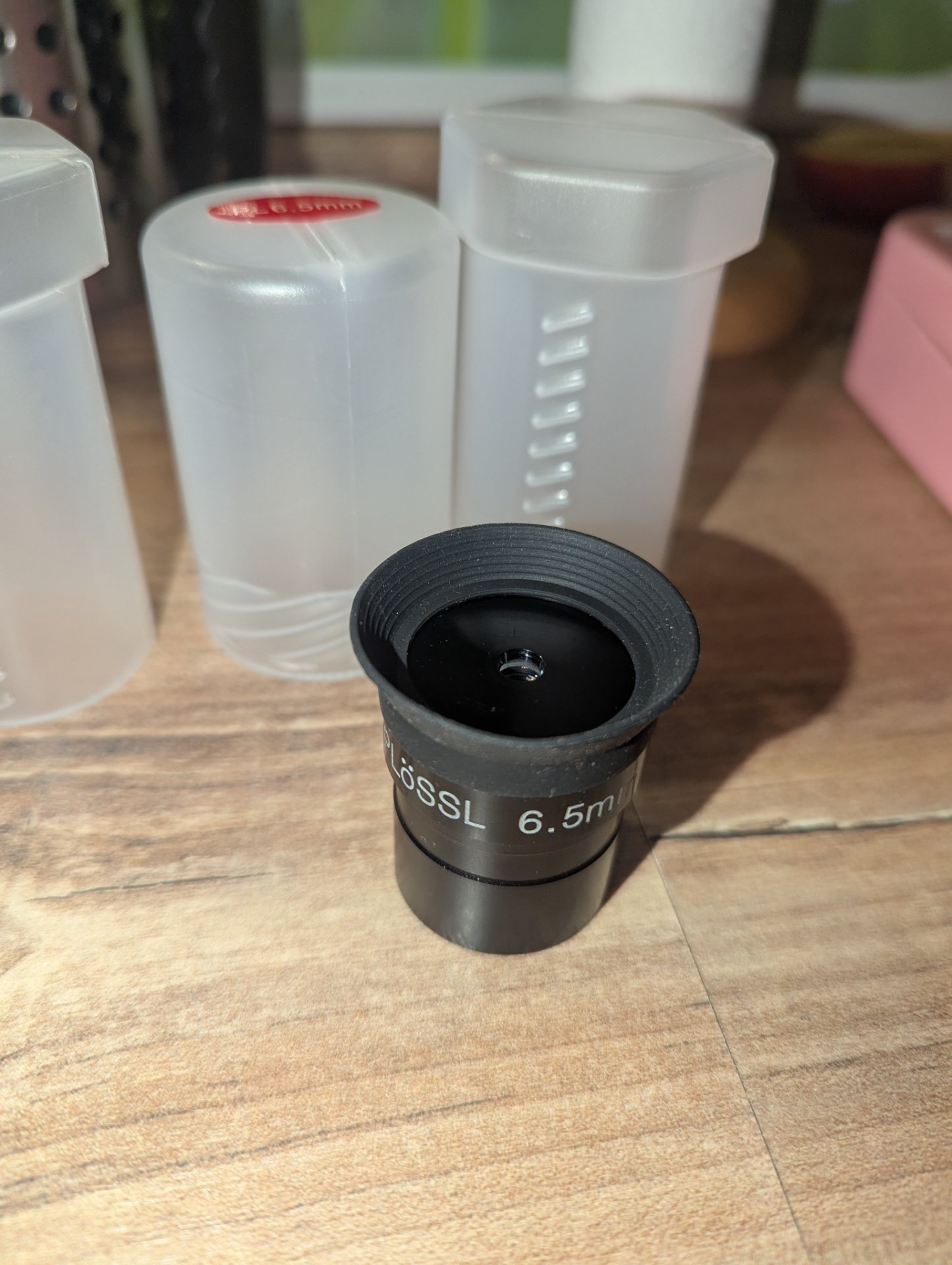

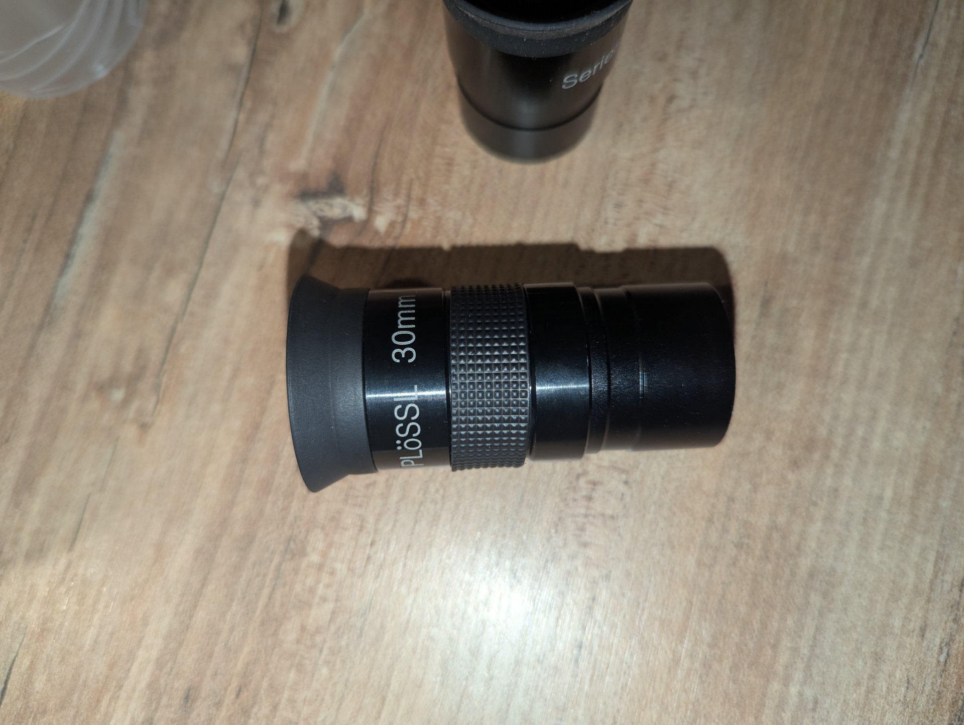

Andere doofe Frage....
Kann man bei vorhandenen Okularen das Gesichtsfeld irgendwie herausfinden?
Falls nichts bekannt ist, von den Daten her.

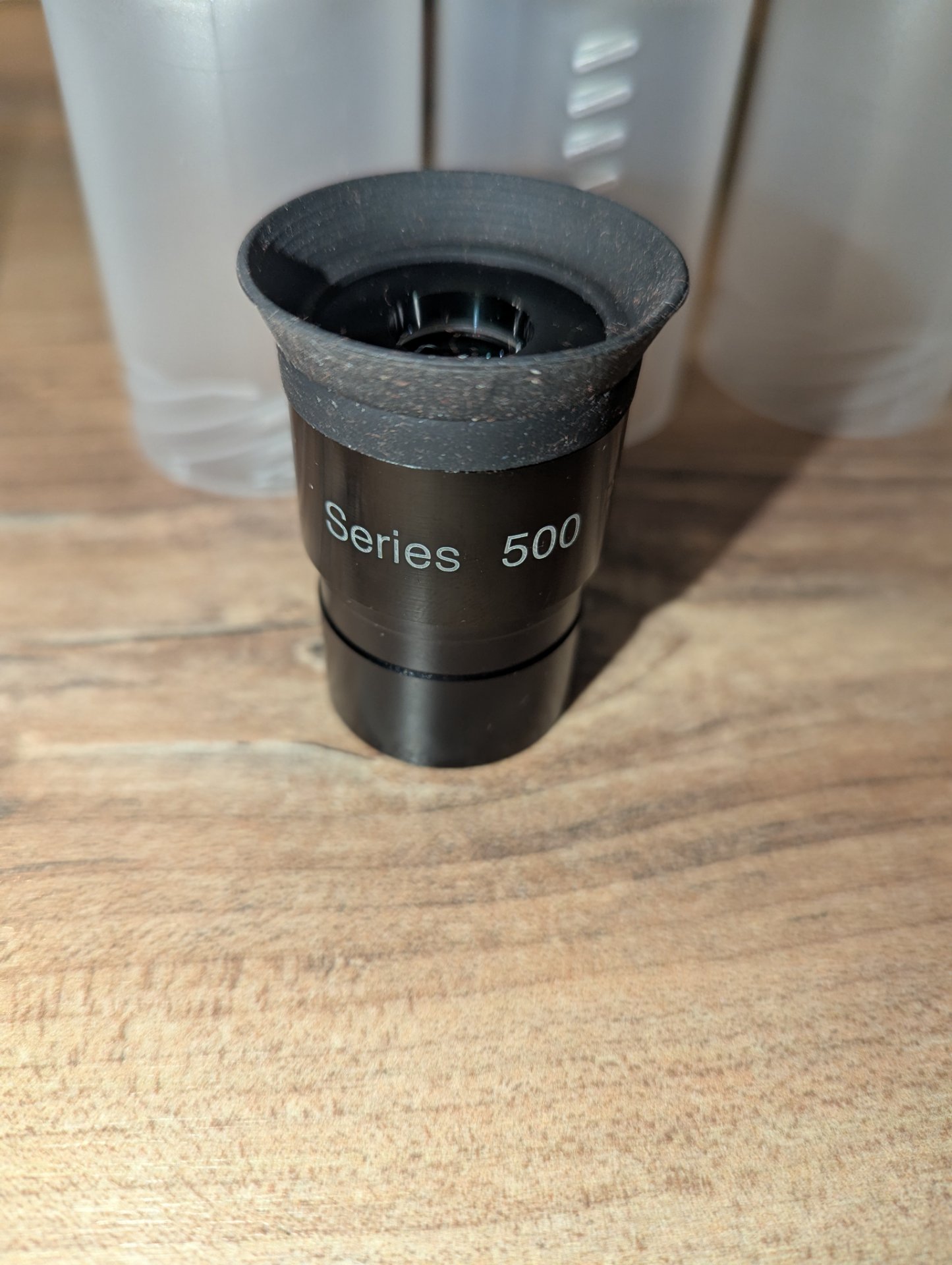

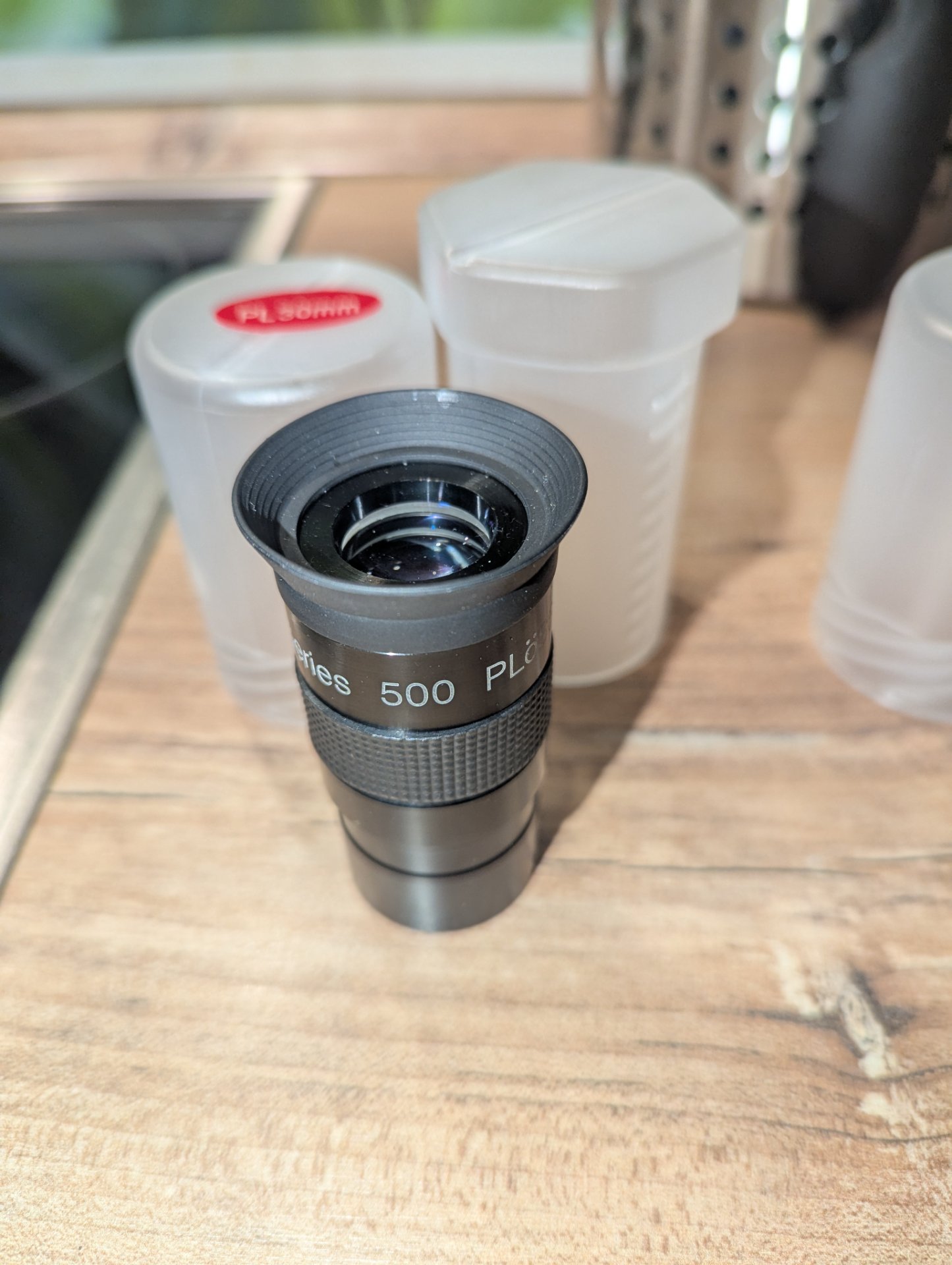

Ich habe nämlich ein paar Plössl mit der Aufschrift:
-6,5 mm Plössl Series 500
-12,5 mm Plössl Series 500
und ein 30mm Plössl Series 500
Teilweise aus Metall, recht schwer.
Also kein Kunststoffkrams.
Könnte heute Abend mal Foto's machen.
Gruß, Torsten
Sind das evtl. diese hier? Im Datenblatt ist 45° zu finden.
CS, Ralf

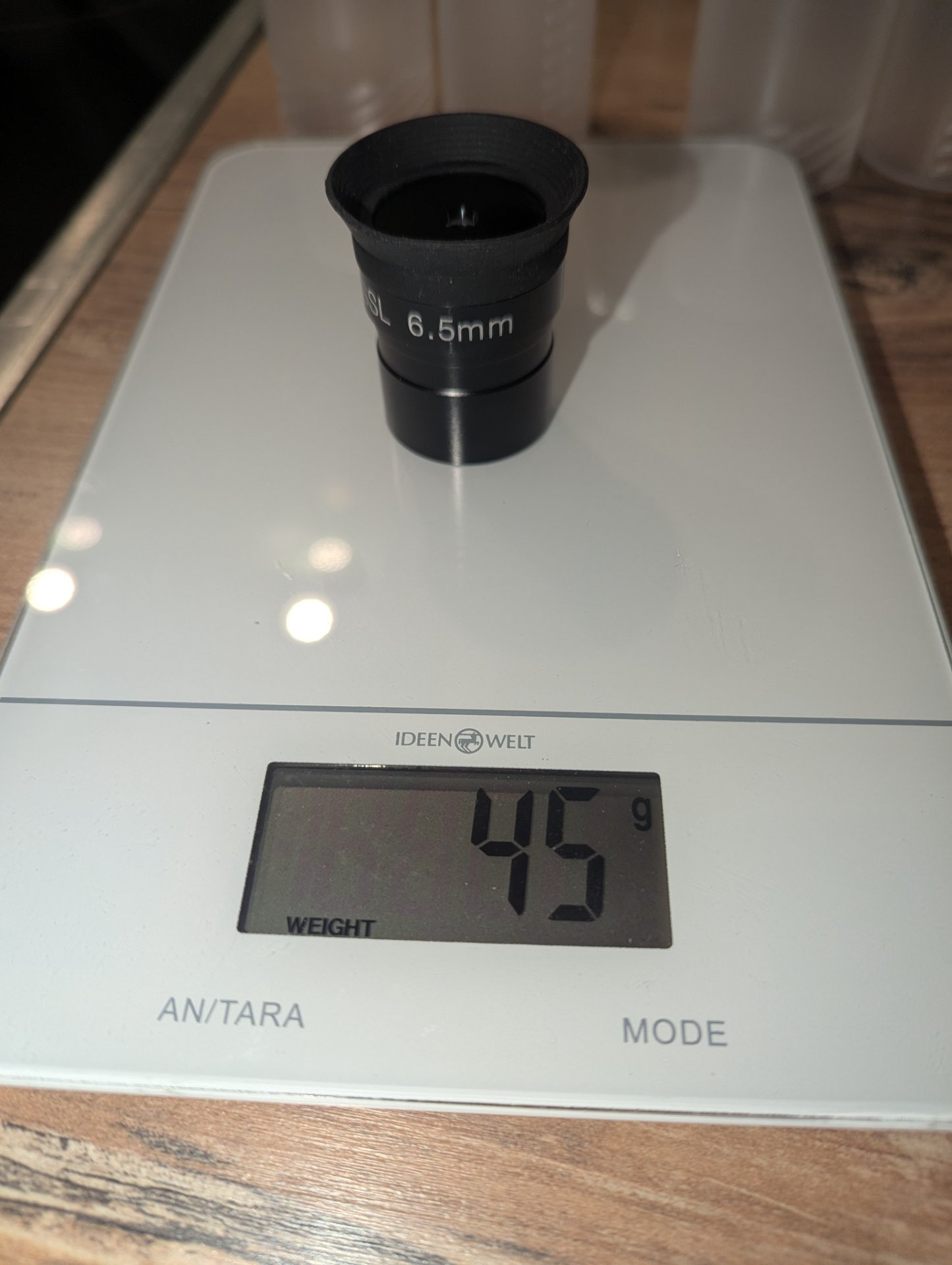

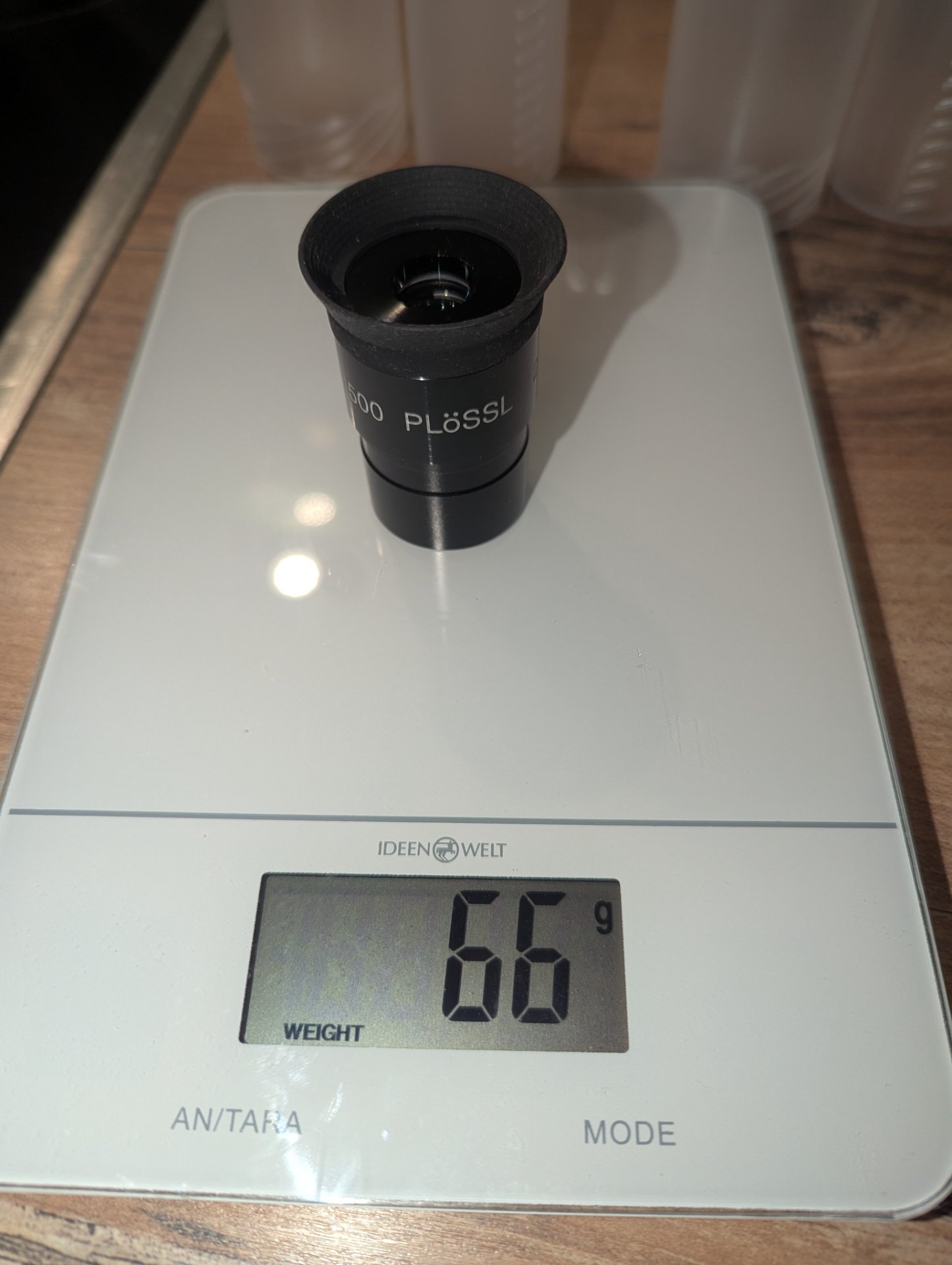

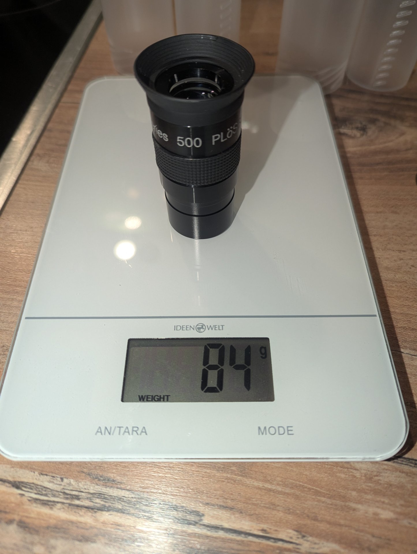

Hier die Gewichte.
Die sollten, wie verlinkt, 45° haben
CS, Ralf
Ok, danke sehr. Ich als Neuling kann die nicht beurteilen. Den Mond hab ich im 30'er Plössel komplett drinnen. Und relativ scharf. Das 12,5 'er bekomm ich gerade so scharf eingestellt. Das 6,5 'er schaffe ich nicht scharf einzustellen, für meine Guckerchen.
Oder aber ich mache was falsch. Ich sollte die mal am Tage testen. 🙃
Grüße, Torsten

Kleiner Tip: besorg Dir ein gutes 32er Plössl und Du bist fürs erste einmal gut aufgestellt. Der Rest kann später kommen.
Ein 30er Plössl mit 60° Grad Sichtwinkel gibt es nicht denn es benötig zwingend dazu einem 30mm Bildkreis. Da aber bei dieser Okularbauweise die Bildebene zwingend in der Steckhülse zu liegend kommt geht da nicht mehr als 27mm sonst wird der Feldrand unscharf.
Ein Hyperion 24mm ginge da noch mit einer 28mm Feldblende aber damit bleibt die Austrittspupille bei F 12,7 mit 1,9mm schon recht klein.
das der Fokuser 47mm weiter nach Außen muss was die Brennweite erhöht und das bisschen mehr Bildfeld wieder zunichte macht, der Aufpreis lohnt sich dafür nicht.
Das ist Unsinn denn es sind ca. 15mm (maximal 20mm aber mit Sicherheit eher weniger) mehr an Backfokus gegenüber einem 32er Plössl und nicht 47mm!

> Ich lese trotzdem heraus....ich würde mit einem 30mm Plössl mit 60 ° Blickfeld das meiste rausholen?!
Ich würde dir ebenfalls raten, daß du dir ein gutes 32er Plössl besorgst. Ich war heute Morgen auch noch unterwegs und habe mir bei Randsburg eines der letzten Baader Classic Plössl 32 mm bestellt. Ein weiteres gutes und weit verbreitetes Modell ist das TS Super Plössl (52° sGF) für einen Fuffi.
Ich hatte mich oben etwas ausführlicher ausgelassen, weil von den Tipgebern bisher keinem aufgefallen war, daß du ja mit einem MAK und variabler Brennweite unterwegs bist. Außerdem wollte ich zeigen, daß man den Angaben aus der Okular-Werbung, was vor allem das GF angeht, nur bedingt glauben kann. Zum Schluß hatte ich noch gefunden, daß das Wunder-Okular Hyperion 31 bzw. 36 natürlich wegen des etwas größeren Feldes eine Randverdunkelung aufweist. So erkauft man das eine mit dem anderen. Ich bin da eher für "straight-thru"-Okulare ohne irgendwelche Gimmicks wie Randverdunkelung oder auch Bildfeldverzerrung.
