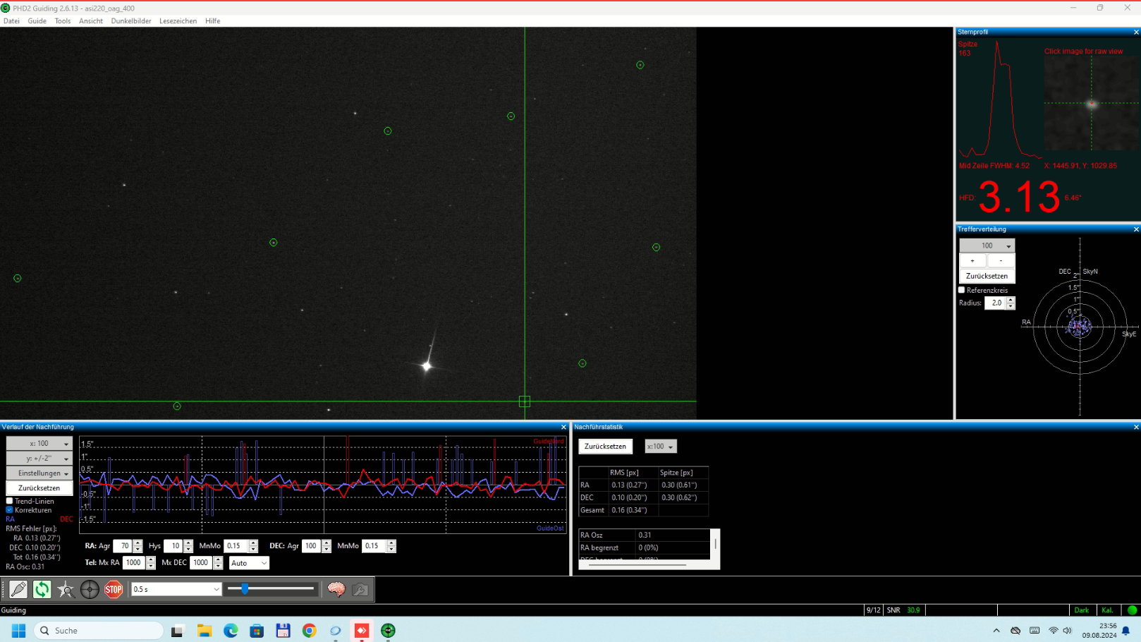

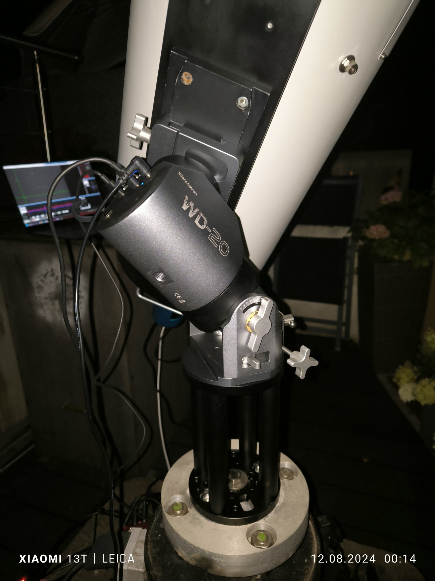

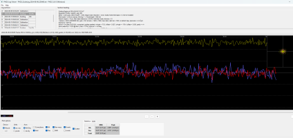

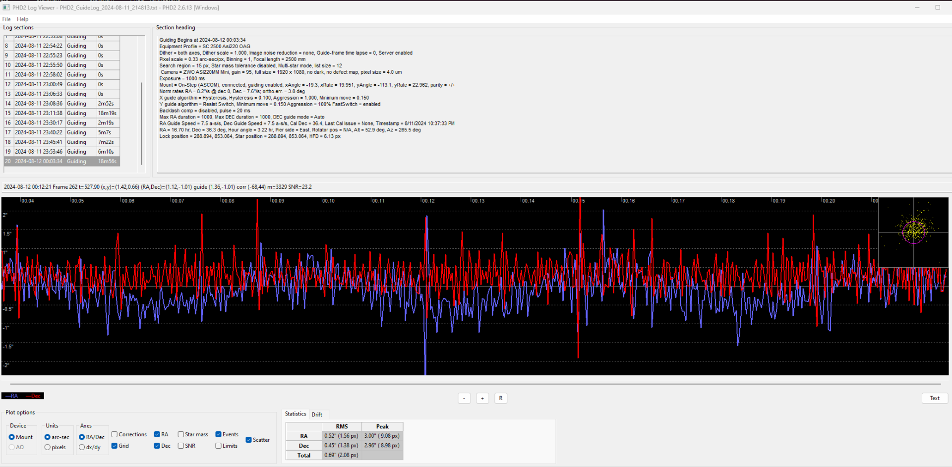

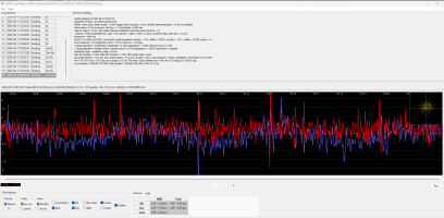

Ich habe letzte Woche meine WD-20 bekommen und konnte bereits einen kleinen Schnelltest machen.
Einbindung in das vorhandene System war problemlos, da ich bereits eine Umi 17 Light mit onstep unter Nina betreibe.
WD-20 wurde daher direkt erkannt, nur der Com-Port musste in Nina angepasst werden.
Montiert wurde das ganze auf einer Säule, die bisher meiner EQ-6 diente. Habe mir dafür noch eine Säulenverlängerung besorgt und etwas modifiziert .
Zunächst habe ich meinen Askar FRA400 mit Zubehör montiert (Gesamtgewicht ca. 8kg).
Mit OAG nachgeführt. Ergebnis RMS: ca. 0,3 bis 0,5"

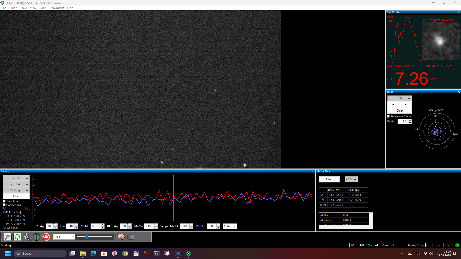

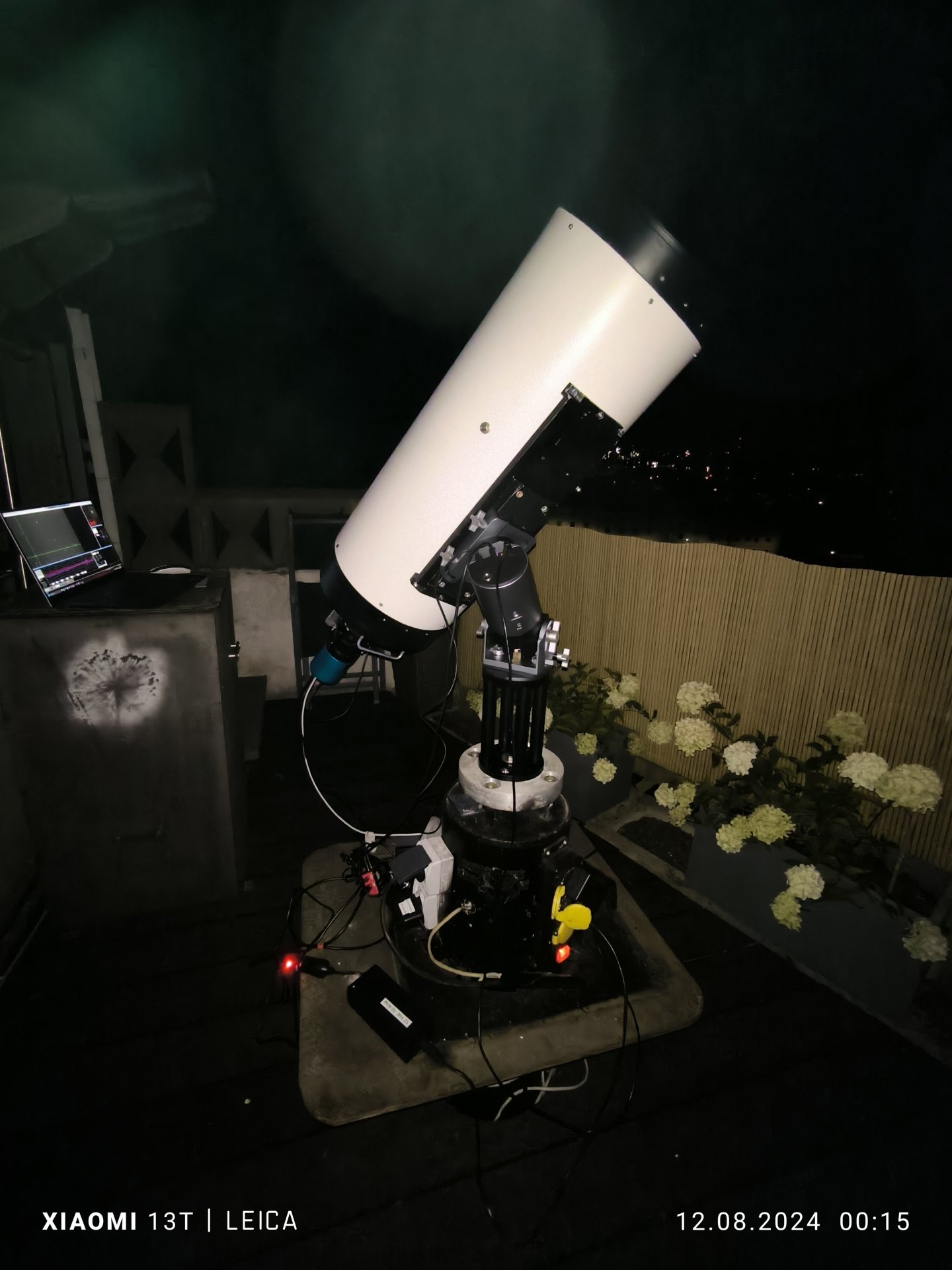

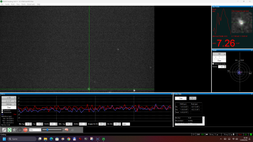

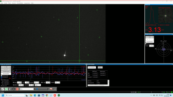

Nächster Test war schon eher eine Herausforderung: ein 10" SC mit 2540mm Brennweite (Gewicht ca. 18 Kg)
Ebenfalls mit OAG (!) Ergebnis RMS: ca. 0,6 bis 0,8 "
Hier musste ich allerdings die Belichtungszeit auf 1 Sekunde erhöhen.
Guidingkamera war eine Zwo Asi 220.
Montierung lief sehr geschmeidig und völlig geräuschlos.
Platesolving mit Nina kein Problem, beim 2.ten anfahren war das Objekt zentriert.
Polarausrichtung ging ebenfalls ohne Probleme.
Meridianflip wurde sauber ausgeführt.
Das auf die Schnelle...
Thomas
Hallo Thomas,
danke für deinen Erfahrungsbericht. Das sieht ja sehr gut aus. Ohne Kontergewicht - ich konnte es zumindest auf den Bildern nicht entdecken - warst du da ja auch schon beim RC10 an der angegebenen Gewichtsgrenze. Offenbar muss man bei so einer Art Montierung dann nicht das angegebene Gewicht mit 0,5 oder 0,7 multiplizieren. Wie hoch waren denn die maximalen Peaks, wenn ich fragen darf?
Wenn jetzt noch die Langlebigkeit und eine gewisse Robustheit gegen Staub und Feuchtigkeit gegeben sein sollten, wäre es für mich durchaus vorstellbar, zukünftig von der EQ6R auf so eine Montierung zu wechseln.

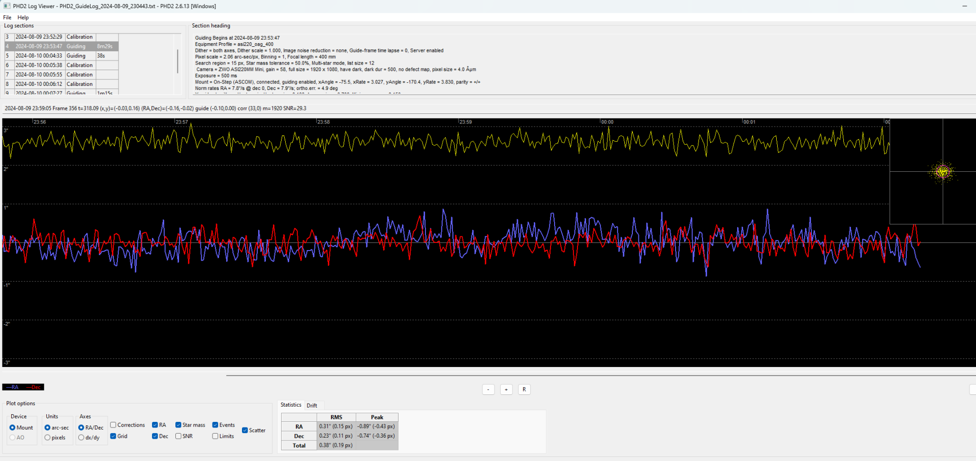

.... Ohne Kontergewicht - ich konnte es zumindest auf den Bildern nicht entdecken - warst du da ja auch schon beim RC10 an der angegebenen Gewichtsgrenze. Offenbar muss man bei so einer Art Montierung dann nicht das angegebene Gewicht mit 0,5 oder 0,7 multiplizieren. Wie hoch waren denn die maximalen Peaks, wenn ich fragen darf?....
Gegengewicht war keins montiert.
Peaks kannst man den Logfileviewer (s.o) entnehmen : beim Askar400 max 0,9", beim SC max 3"
Die Bedingungen beim SC waren suboptimal. Kabel hingen lose von der Kamera herunter, Mini-PC auch nur auf die schnelle verkabelt.
Problem waren dann noch die Leitsterne. Brennweite 2500mm bei F10, da muss noch ein bisschen Feintuning her. Der SC ist auch nicht richtig justiert, was zu einer schlechten Sternabbildung führte und das Guiding sicher nicht erleichterte.
Unter diesen Bedingungen bin ich bis hierhin absolut zufrieden.
