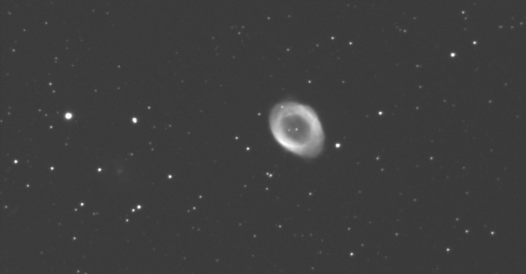

Ich habe hier mal ein unbearbeiteten Stack 60 Frames zu je 1s bei Gain 500 aus Sharpcap mit der Sv305 pro mono:
Keine Darks oder Flats. Ich denke mal, das ist für eine Planetenkamera vom Rauschen her in Ordnung.
