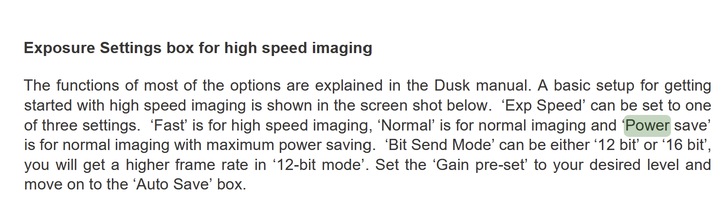

Es gibt eine neue Entwicklung:geek:... Ich habe gestern noch ein bisschen rumgespielt und versucht darks aufzunehmen. Dann habe ich doch tatsächlich mal im Ascom-Treiber den Modus von "Normal" auf "Powersafe" umgestellt.... und siehe da: Das Dark mit 200s Aufnahmezeit war schwarz???? Das hier ist die einizige Erwähnung im Handbuch in einem Kapitel zum "High-Speed-Mode" (den man über den ascom-treiber nicht asuwählen kann)

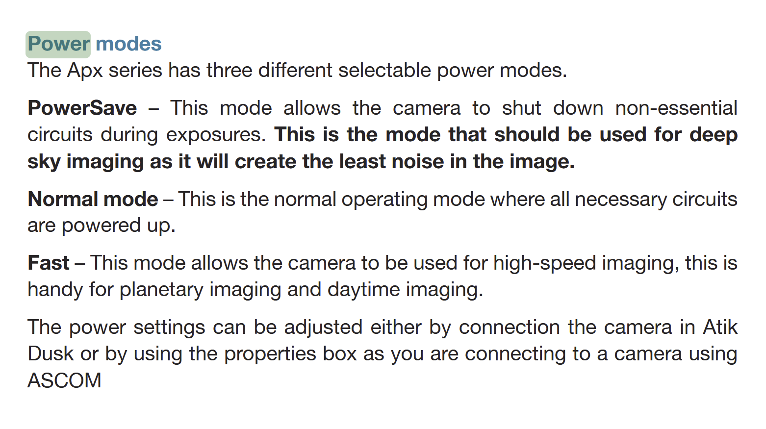

In einem Handbuch zu einer anderen Kamera finde ich das hier:
"Noise".... und welche "Circuits" verliere ich denn^^. Ist das das "langsamere" Auslesen des Verstärkers ohne Streifenbildung^^ @Frank66 ?

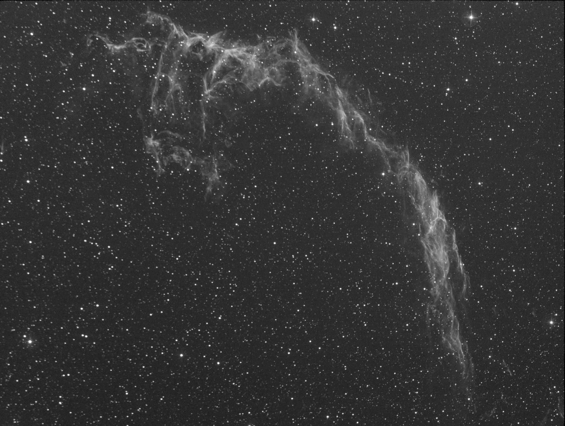

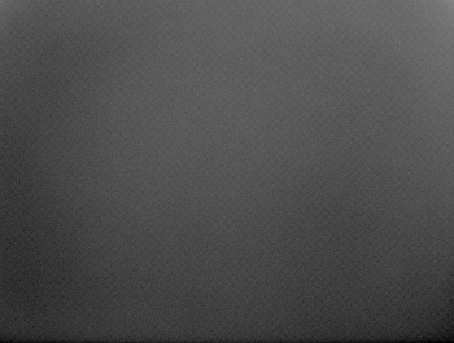

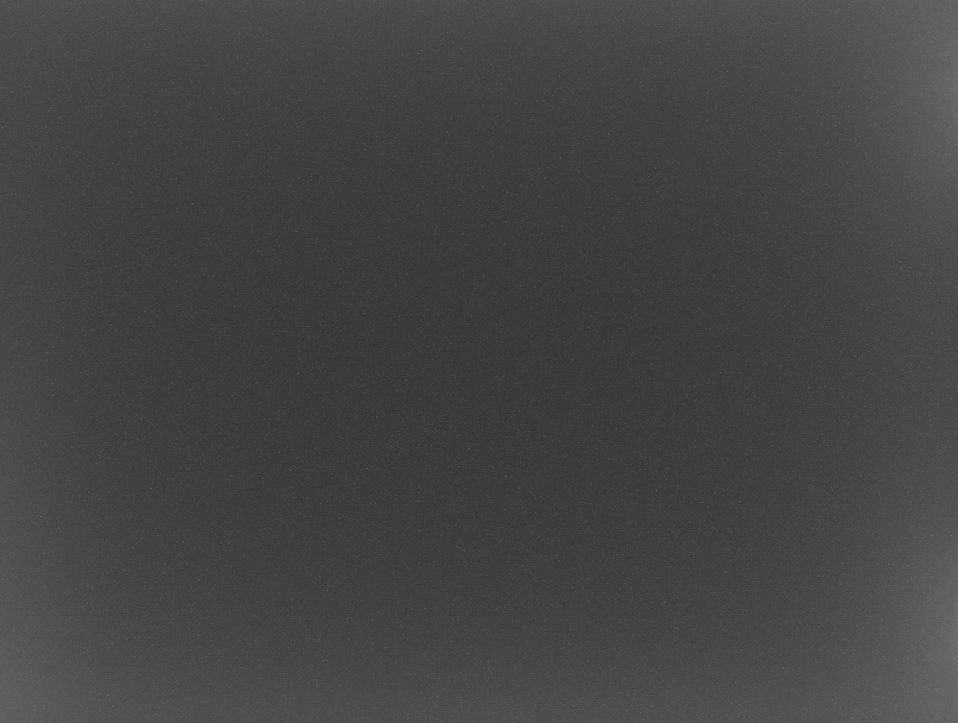

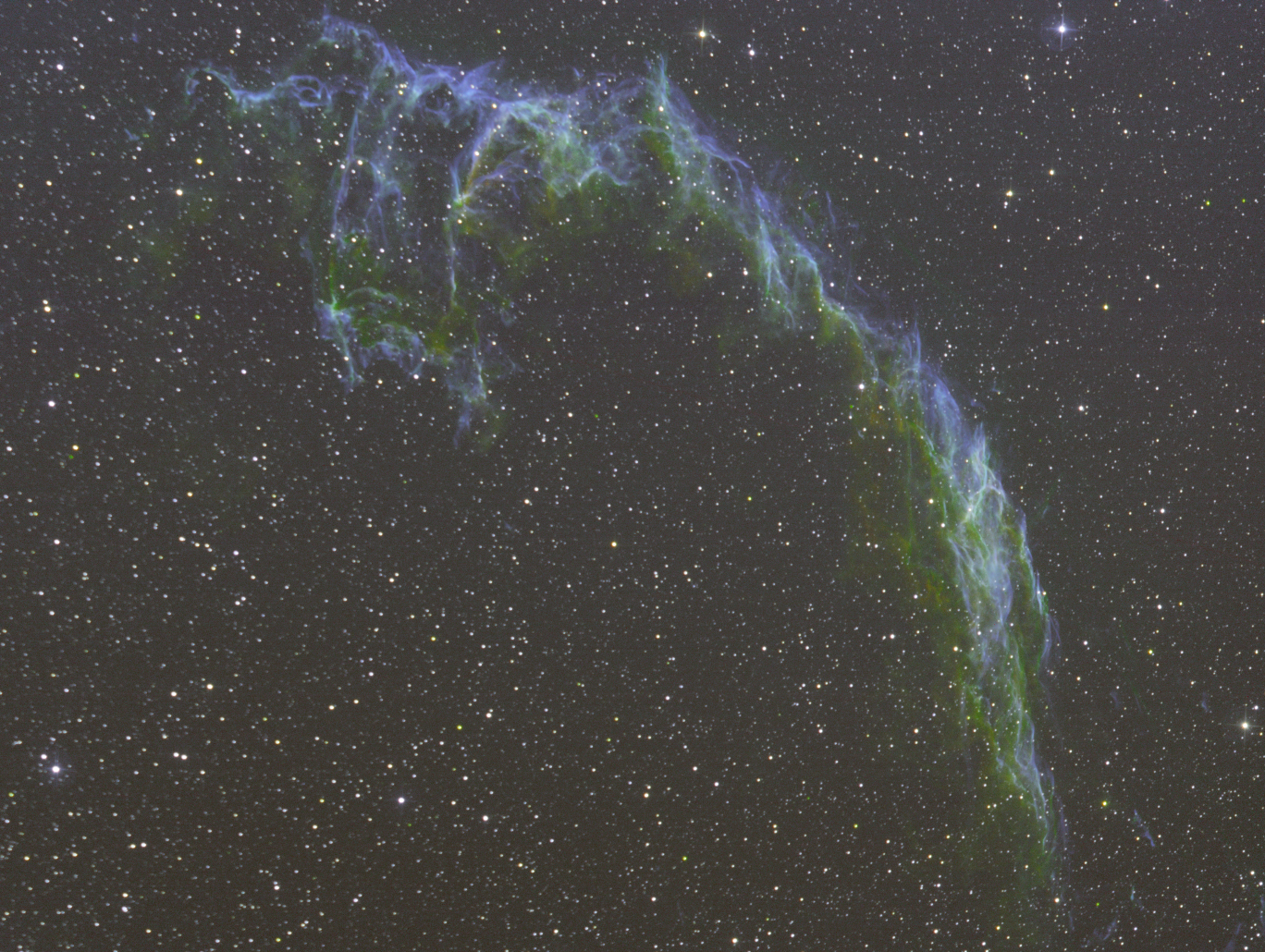

Hallo, bin jetzt erst dazu gekommen, das ein bisschen zu testen. Hier die Ergebnisse von gestern nacht. Gibt immer noch amp-glow, aber anders und stabiler :) Was sagt ihr dazu? Ich glaube, jetzt kann ich mich mal darum kümmern, alles noch besser einzustellen... Habt ihr vielleicht Tipps dazu^^? Beim Komakorrekor muss ich den Abstand noch einen Ticken erhöhen oder? Wobei der Fokus bei den Aufnahmen scheinbar nicht besonders gut war...
Achso gibt auch eine Antwort von Atik: Sie sagen, dass das der normale "amp-glow" des Sensors sei und dass man den "Powersave-Mode" nutzen soll, der den Effekt reduziert :)

Oben rechts hast du aber schöne Sterne , .it Korrektorabstand ist das nicht zu erklären, da wären schöne Sterne in der Bildmitte😴
Wenn die Justage stimmen sollte ist es wohl verkippt.
2/100 schief reicht, bekommt man wenn der Komakorrektor immer neu im OAZ geklemmt wird kaum hin, der sollte fest im OAZ bleiben oder auch verdcvraubt sein. Danach alles geschraubt, dann macht auch ein Tilter Sinn.
Gruß Frank
