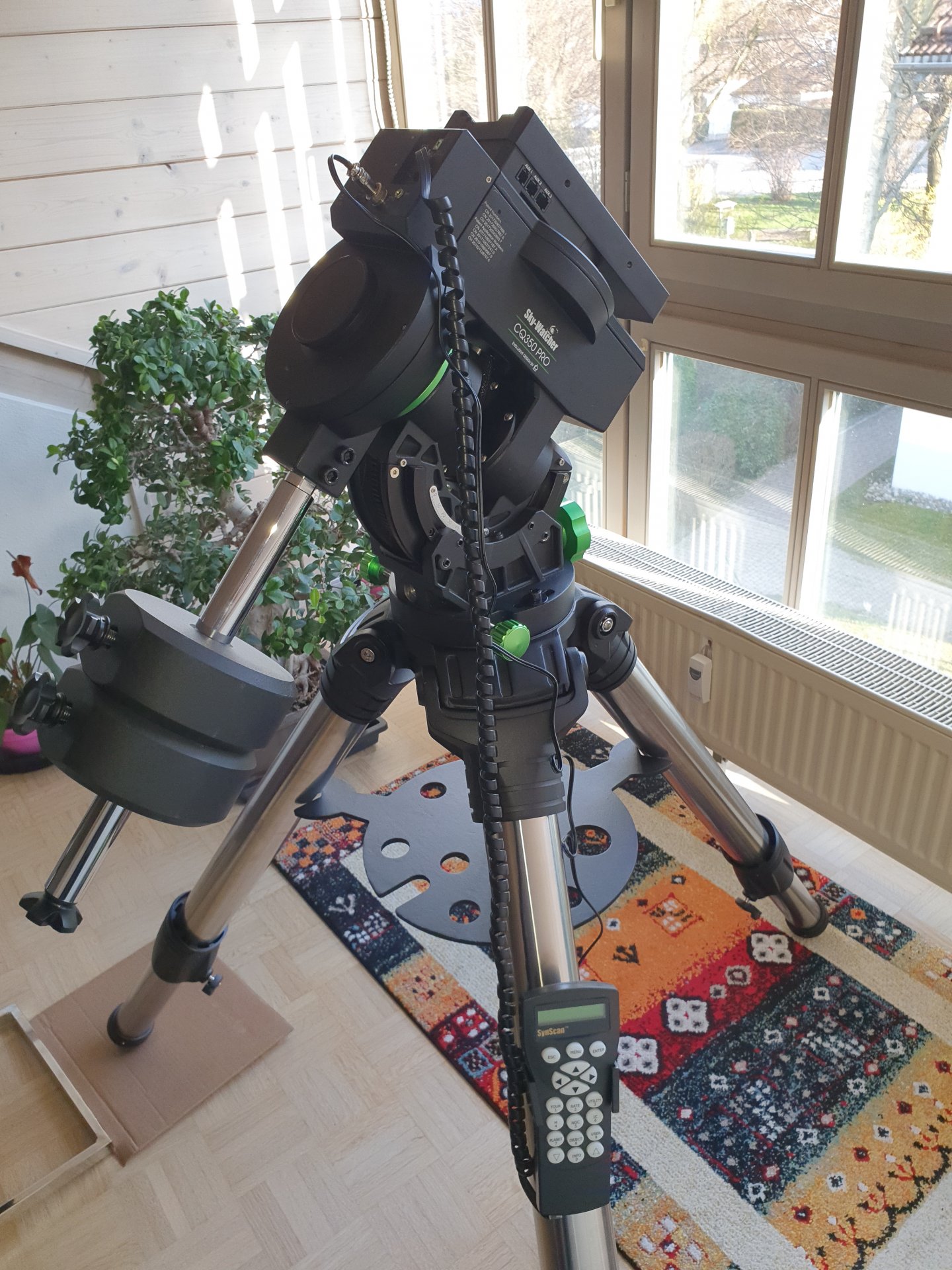

Eindrücke beim ersten Mal auffbauen:

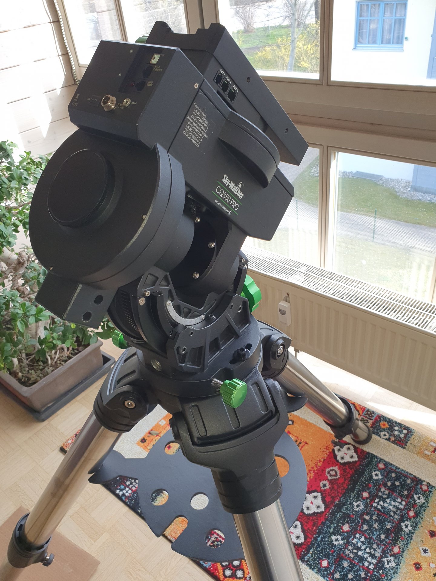

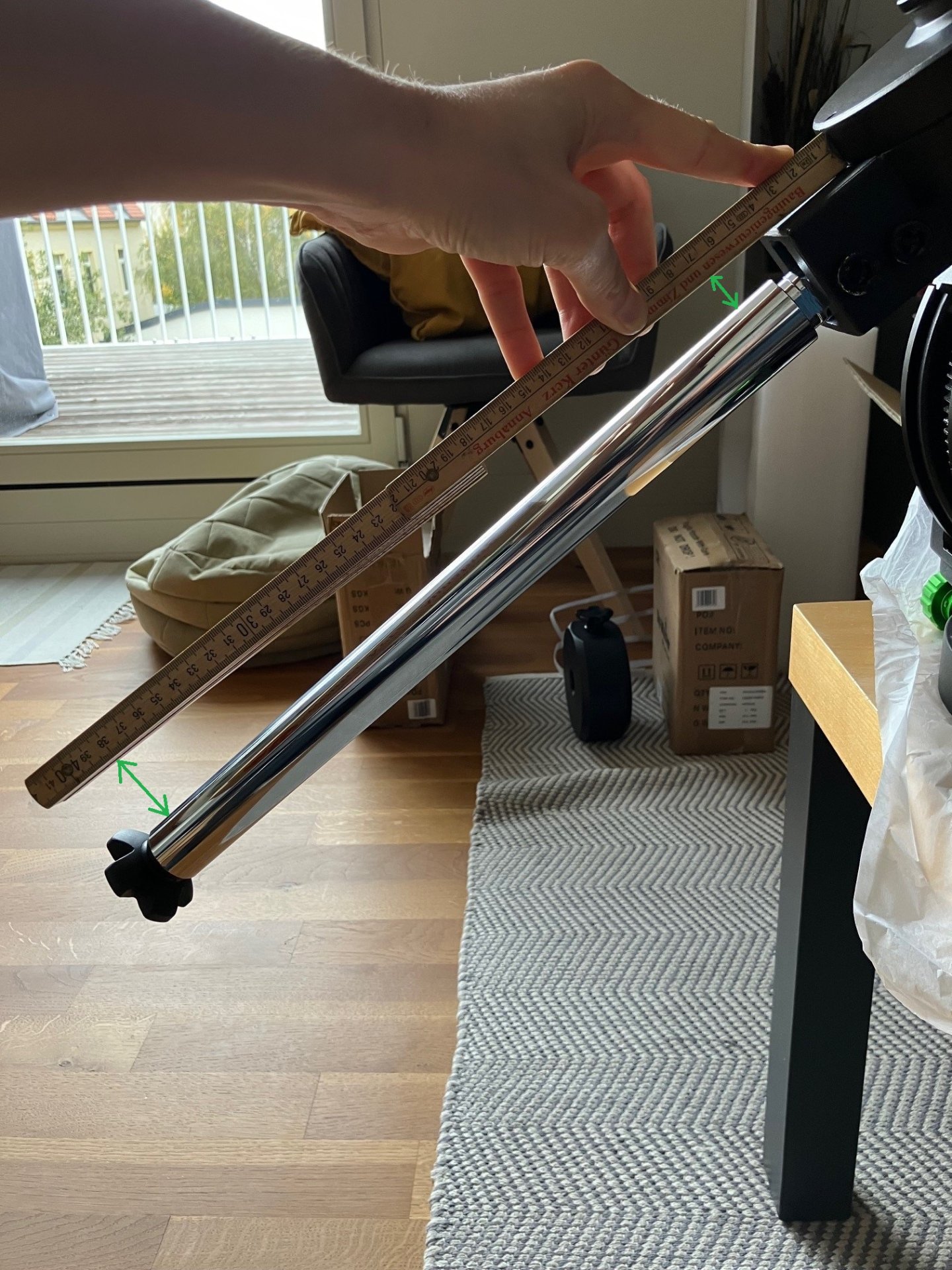

Das Stativ mit den 3 Holmen ist absolut massiv und vertrauenserweckend, so wie ich das verstanden habe, ist das Stativ das Gleiche wie bei der EQ8.
Der Aufbau ist realtiv einfach zu bewerkstelligen und selbsterklärend. Einzig seltsam finde ich beim Auffbau der Montierung, dass die Zubehörmetallplatte vom Stativ erst befestigt werden kann, nachdem der Montierungskopf schon auf dem Stativ sitzt. Laut Beschreibung soll das zwar anders funktionieren.....ich wüsste allerdings nicht wie, da die Metallstange in der Mitte zur Befestigung des Montierungskopfs und zugleich für die Zubehörmetallplatte, sich nicht ohne dem Montierungskopf befestigen lässt. Im Grunde finde ich das nicht weiter schlimm, man muss halt die Reihenfolge beim Aufbau etwas abändern und nach Fixierung aller Teile ist alles äußerst stabil. Hierzu helfen natürlich auch die beiden Befestigungsschrauben, die seitlich am Montierungskopf in den Stativkopf eingeschraubt werden.
Für den Aufbau werden 2 Imbusschlüssel, einmal für die bereits genannten Befestigungsschrauben des Montierungskopfs und zusätzlich für die Metallstange der Gegengewichte, benötigt. Mit zwei Imbusschrauben wird die Gegengewichtsstange befestigt und ist absolut massiv...da bewegt sich nichts mehr.

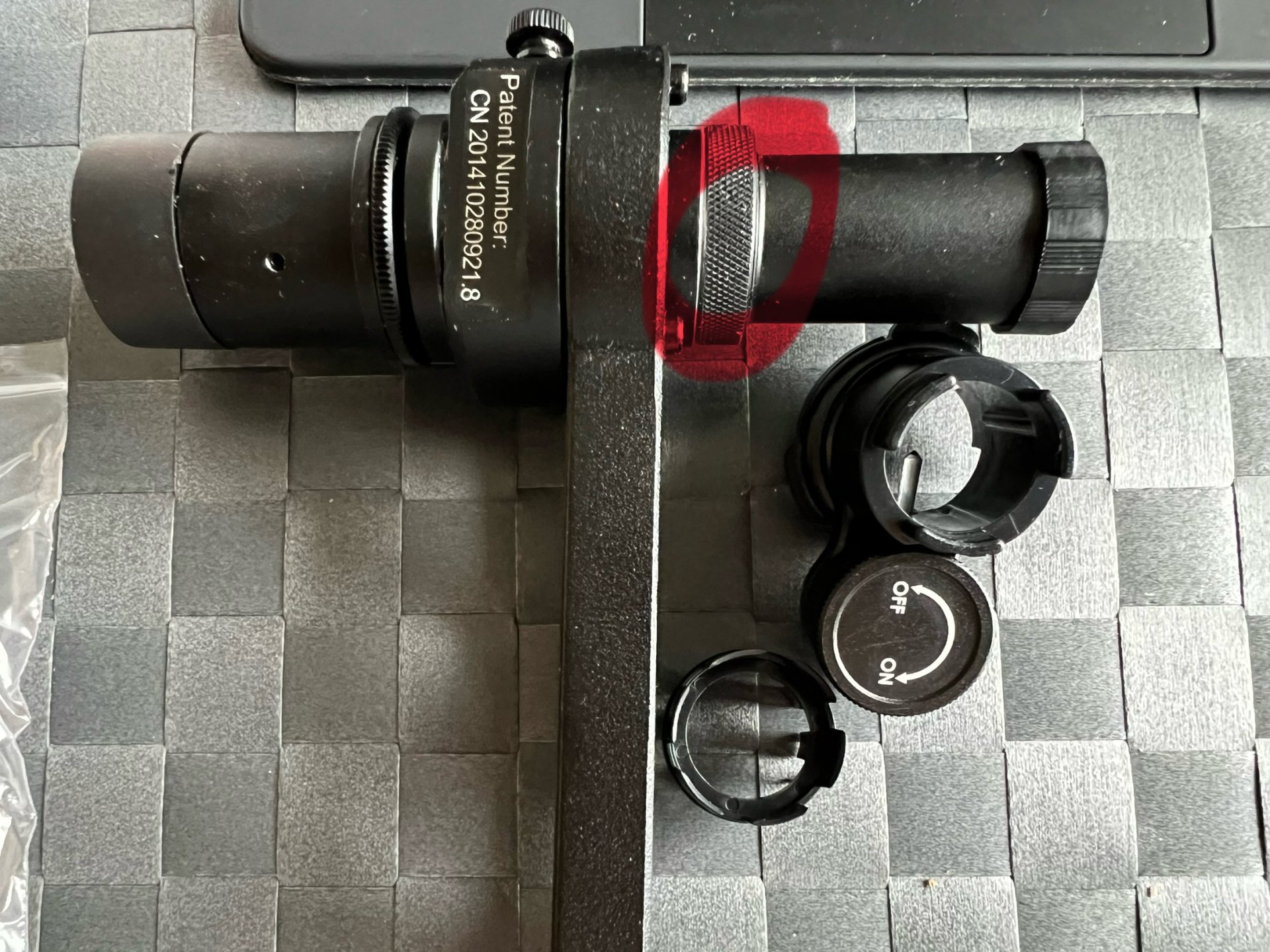

Zusätzlich habe ich mir einen Polsucher ( analog + Beleuchtung bereits dabei ) für die Montierung gekauft, um das Polaralignment vorzubereiten und eine erste Einnordung
vornehmen zu können. Diese wird ebenfalls mit 2 Imbusschrauben am Montierungskopf befestigt.........3. Imbusschlüssel.....
Insgesamt benötigt die aufgebaute Montierung schon etwas Platz, ca. 1,2 m x 1,2 m ohne den Bewegungsumfang zu berücksichtigen. Gleichzeitig darf man für den Ausseneinsatz nicht vergessen, dass die Montierung bei Verwendung von zwei Gegengewichten, ca. 50 kg Gewicht hat und damit einen stabilen Untergrund benötigt. Eine eingebaute Wasserwaage hilft beim Aufbau und Austarieren des Stativs.

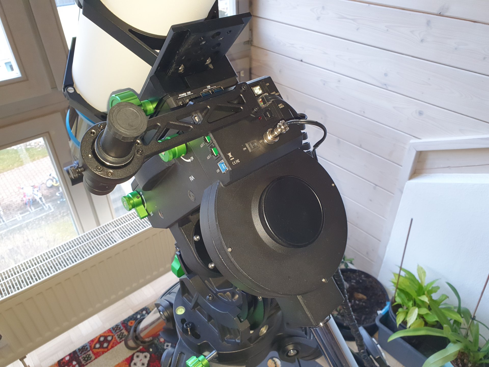

Test im Wohnzimmer und Anschlüsse:

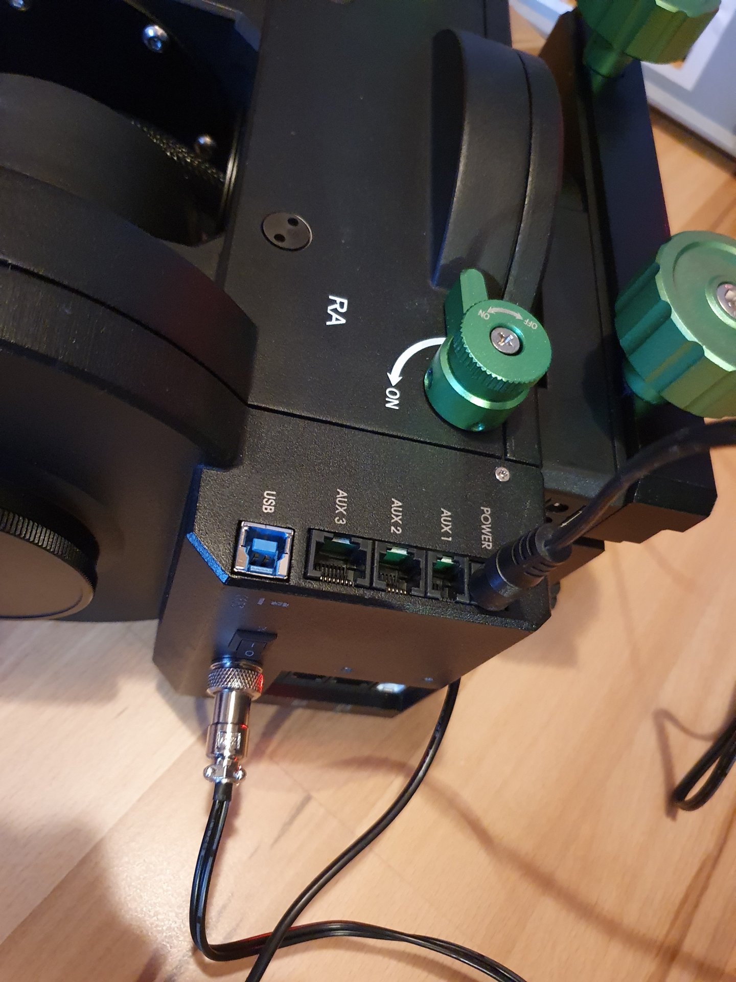

Der Handcontroller sieht unspektakulär und funktionabel wie bei allen anderern Montierungen aus, wird mit einem Klettverschluss und einer Kunststoffhalterung an einem der Stativholme befestigt. In den englischen sprachigen Foren wird viel über den eingebauten HUB ( USB und Stromstecker ) am Montierungskopf diskutiert und sicherlich ist es nicht optimal, dass alle Steckmöglichkeiten und damit Kabel vorne an der Montierung eingesteckt werden. Das kann zu Problemen führen, wenn die Montierung sich bewegt und damit die Kabel sich mitbewegen. Andererseits bin ich bisher ohne diese Möglichkeit ebenfalls gut ausgekommen und eigentlich benötige ich die ganzen Stecker erst einmal nicht, da ich mit einer Asiair im Feld arbeite und dort alles anschließe. Den Handcontroller mit dem Anschluss vorne, benötige ich in der Praxis auch nicht, da ich von meiner Asiair pro über ein EQmode Kabel direkt in die Montierung gehe. Das Gleiche gilt natürlich auch für einen extra aktiven HUB, den ich alternativ ausprobiert und dann alles mit meinem Laptop verbunden habe.
Es funktioniert alles einwandfrei, sei es über Asiair oder über den aktiven Hub, den ich extra habe, verbunden mit meinem Laptop und der Software Nina, Ascom inkl. PHD2.
Alle Gerätschaften werden erkannt und die Montierung lässt sich gut steuern....über beide genannte Möglichkeiten.
Laut englischsprachigen Berichten ist der eingebaute USB Hub der Montierung inkl. aller anderen Anschlüsse gut nutzbar und eigentlich wird kein extra Hub mehr benötigt....wichtig ist aber, dass das Verbundungskabel von der Montierung zum Laptop nicht zu lange sein darf ( 2 Meter ? ) ansonsten kann es anscheinend Probleme mit der Verbindung geben und
dann wäre ein externer aktiver Hub wohl doch wieder besser....habe ich so nicht getestet, sondern nur gelesen....
Mich stören die USB Steckermöglichkeiten vorne nicht, im Gegenteil ich finde diese für z.B. kleinere Heizbänder sehr praktisch und das erleichtert sicherlich die Kabelführung.

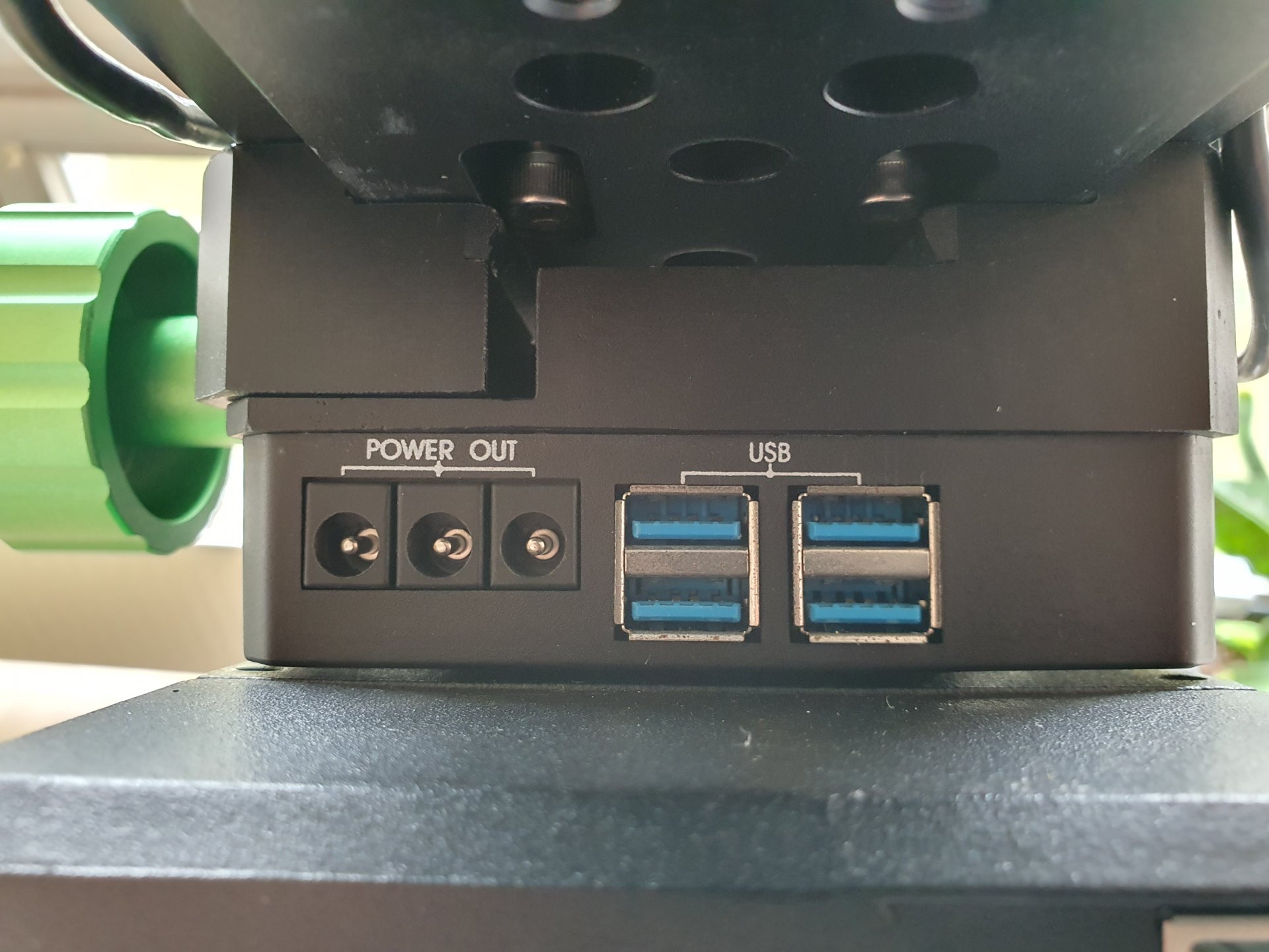

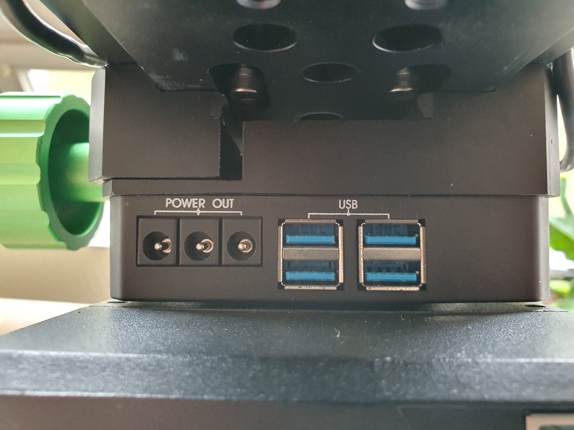

Leider kommt jetzt ein Wehrmutstropfen....es ist auf sämtlichen Steckmöglichkeiten kein Strom drauf. Natürlich habe ich die Montierung eingeschalten und diese erhält über eine vollaufgeladene Powerstation Strom. Ich finde keine weiteren Schalter um z.B. die USB Stecker zu aktivieren....hm. Entweder liegt das an meiner Unwissenheit oder sie funktionieren einfach nicht. Ich werde das klären und weiter berichten..
Anscheinend gabe es bei der EQ8 vereinzelt immer wieder Probleme mit den USB Steckern. Ich hoffe mal, dass das nicht auf die CQ350 zutrifft. Auch wenn das für mich nicht der wichtigste Punkt ist, so möchte ich doch , dass bei einer neuen Montierung alles funktioniert. Mit Unterstützung des Astrohändlers wird sich sicherlich eine Lösung gefunden.
Gleichzeitig stelle ich mir schon die Frage, wie lange die ungeschützten Strom- und Verbindungsananschlüsse auf Dauer den halten werden, ob da nicht die Witterungseinflüsse
wie Feuchtigkeit und Frost Probleme machen werden...Das werde ich wohl erst zu einem späteren Zeitpunkt beurteilen können.

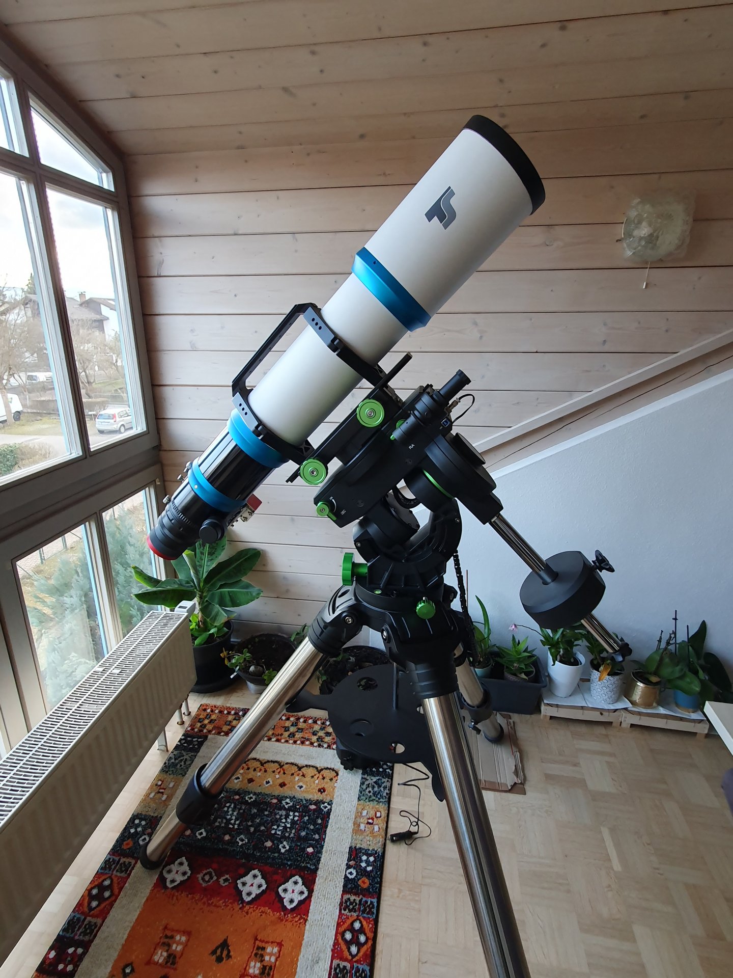

Der erste Aufbau im Feld ging schneller als gedacht, auch wenn einiges noch ungewohnt war. Drei Imbusschlüssel zu verwenden, vorallem wenn es im Winter mal so richtig kalt ist und die Hände klamm, finde ich nicht so toll. Deshalb habe ich mir zwei Rändelschrauben für die Befestigung des Polsuchers im Internet gekauft und die anderen Schrauben sind auch mit Handschuhe kein Problem, da diese inkl. der Imbusschlüssel recht groß sind. Ich hatte mir den Aufbau schwieriger vorgestellt und bin positiv überrascht.
Auch die Befestigung des Teleskops am Montierungskopf ist leicht zu handhaben und hierbei unterstützen die großen grünen Schrauben an der Montierung, die leicht zu handhaben sind. Die Montierung hat für die Teleskope eine Prismenklemme für 45 mm und 75 mm Prismenschienen.
Um die RA- und Dec-Schrauben aufdrehen zu können, muss erst die Arretierungsschrauben darüber gelöst und hochgeschoben werden, bevor man irgendwelche Änderungen vornehmen kann. Wenn man die RA-/ Dec- Schrauben nicht richtig einrasten lässt, kann man diese auch nicht fest zu ziehen und die Hebel gehen dann nicht ganz bis zur ursprünglichen Off-Ausgangsposition. Das finde ich ziemlich praktisch, da ich sofort sehen kann, ob alles regulär und gut festgezogen wurde. Erst danach wird wieder die Arretierung der grünen Hebel an den RAC-und Dec Schrauben wieder festgezogen.
Leider gibt es keine Markierungen für die home Positionen, diese lässt sich nur erahnen. Hier werde ich wohl mit einem weißen und wasserfesten Stift die Markierungen später
selbst einzeichnen.
Das Teleskop auszubalancieren ist ebenfalls einfach zu bewerkstelligen, hierbei fällt mir die Leichtgängigkeit des Montierungskopfs auf, so dass die kleinste Imbalance spürbar ist.
In meinem bisherigen Workflow war ich es immer gewohnt, die Montierung über einen Polsucher grob auszurichten und dann das Polaralignement zu starten.
Der Polsucher passt perfekt und die Ausrichtung ist bei den leichtgängigen Justierschrauben der Montierung gleich einzustellen. Nach dem Fokussieren des Teleskops, starte ich das Polaralignment über die Asiair pro. Die Handhabung der großen und feinfühligen Azimuths- und Latitudeschrauben machen mir es einfach eine exakte Ausrichtung einzustellen.
Die Ausrichtung der Montierung lässt sich unglaublich genau und feinfühlig vornehmen, so dass ich beim ersten Polaraligment mit dieser Montierung in nur 3 Minuten
auf 00.04 ar sec. Abweichung beim Polaralignement gekommen bin. Ich bin begeistert.

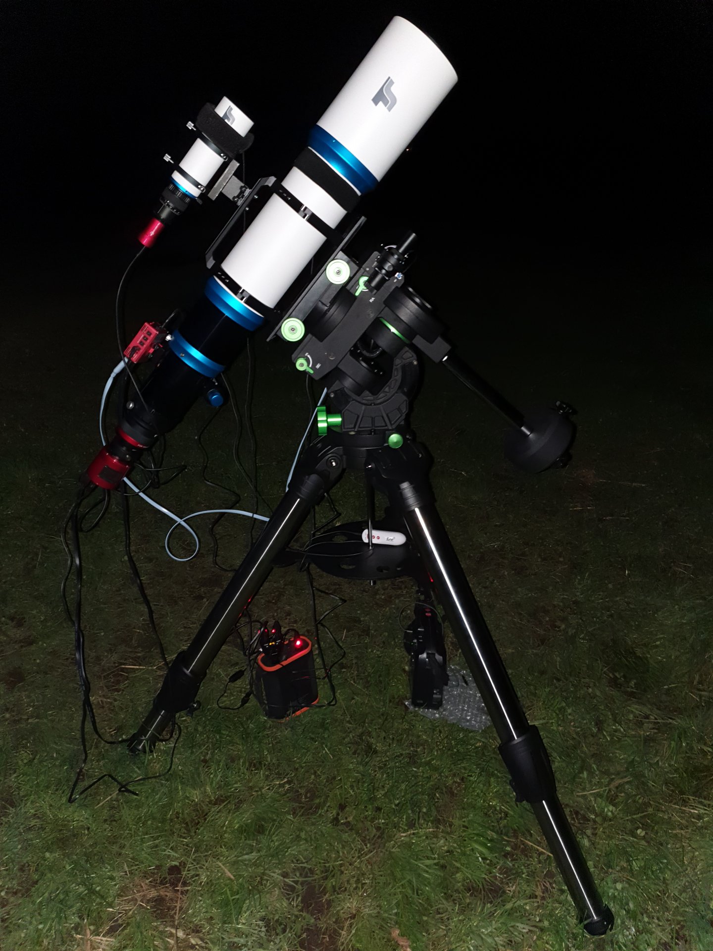

Die Nacht war alles andere als ideal zum Testen, da ich neben einigen Wolkenfeldern, jede Menge Wind, schon fast Sturm hatte . Aber ich wollte eben testen und meine
nachfolgenden Erfahrungen zu den guiding Werten beziehen sich auf die paar nahezu windstillen Momente in der besagten Nacht.
Getestet habe ich mit meinem 5" TS CF Apo bei einer Brennweite von 910mm, mit meiner asi294mc pro, guidscope 60/240mm und meiner asi120mm mini als guide Kamera.
Insgesamt dürfte das Equipment so ca. 13-14 kg haben. Ziel war M81, zu dem Zeitpunkt also schon recht hoch im Zenit.
Im Laufe des guidings habe ich schon bemerkt, dass ich die guidkorrektur/ Aggressivität herunternehmen muss, auf Werte um ca 60-65 damit das guiding optimal läuft.
Tatsächlich hatte ich guiding Werte von 0,32 -0,35 arc. sek. über einen längeren Zeitraum und in der zweiten etwas windstilleren Phase guiding Werte um die 0,6 arc sek.
Das sind nur mal erste Erfahrungswerte, die mich aber schon recht glücklich machen. Ich hatte auf Werte um 0,5 ar sek. gehofft und merke aber, dass bei guten Bedingungen
diese noch unterboten werden können.
Als die Testnacht vorbei war, war der Abbau der Montierung relativ schnell erledigt und die einzelnen Abbauschritte sind doch recht einfach und zumeist auch mit
Handschuhen möglich.

- Strom-/ USB Stecker inkl. handcontroller vorne angeordnet
- kein Strom auf die Stecker....entweder liegt das an mir, weil ich nicht weiß wie diese zu aktivieren sind -> damit für mich nicht intuitiv oder sie sind defekt....Klärung folgt

Im Vorfeld hatte ich mir überlegt, was ist mit 15 kg ( = eines der Einzelteile der Montierung ) vegleichbar?
Im übertragenen Sinne ein Kasten Mineralwasser....kann und will ich den tragen? Für mich war dann die Entscheidung klar.
Wer an eine EQ8 denkt und diese mobil nutzen möchte, muss dann das Ganze eher wohl mit einem Kasten Bier vergleichen......den will ich nicht immer herumschleppen, zumindest nicht voll..:)
Die CQ350 lässt sich aus meiner Sicht gut aufteilen und tragen in:
a) Stativ - 15kg -> einfach unter dem Arm klemmen und los geht´s überhaupt kein Problem
b) Gegengewicht 10kg -> aktuell benötige ich nur eines.......kann man mit a) zusammen tragen oder geht eben einmal extra
c) Montierungskopf 15kg -> das ist deutlich weniger, wie die meisten Montierungsköpfe anderer Hersteller in derselben Klasse!
Hier gibt es zwar keinen Griff, aber er lässt sich trotzdem gut greifen und hochheben. Ich selbst habe den Montierungskopf in dem

soeben habe ich herausgefunden wie der eingebaute USB Hub der CQ350 funktioniert....ganz einfach - er benötigt Strom. Es ist tatsächlich so einfach....ich bin trotzdem anfangs nicht darauf gekommen...:) Neben der Stromversorgung der Montierung, damit alles läuft...benötigt man eine zweite extra Stromversorgung für den USB Hub inkl. den Power out Steckern. Als Stromversorgung verwende ich auch für den integrierten USB Hub ( 4x USB 3.0 ) inkl. 3x DC Power out eine Powerstation....funktioniert einwandfrei. So wie es scheint muss man aber eine Kamera extra mit Strom versorgen, da reicht der Hub nicht aus. Power out Stecker max. 4A......

Der eingebaute HUB, der eine eigene Stromversorgung benötigt, kann aber dann sämtliches Equipment mit Strom versorgen, auch die Astrokamera. Hierfür werden nur die richtigen Kabel benötigt, die aufgrund des HUBs nun alle kurz sein dürfen und das Kabelmanagement damit ungemein erleichtern.

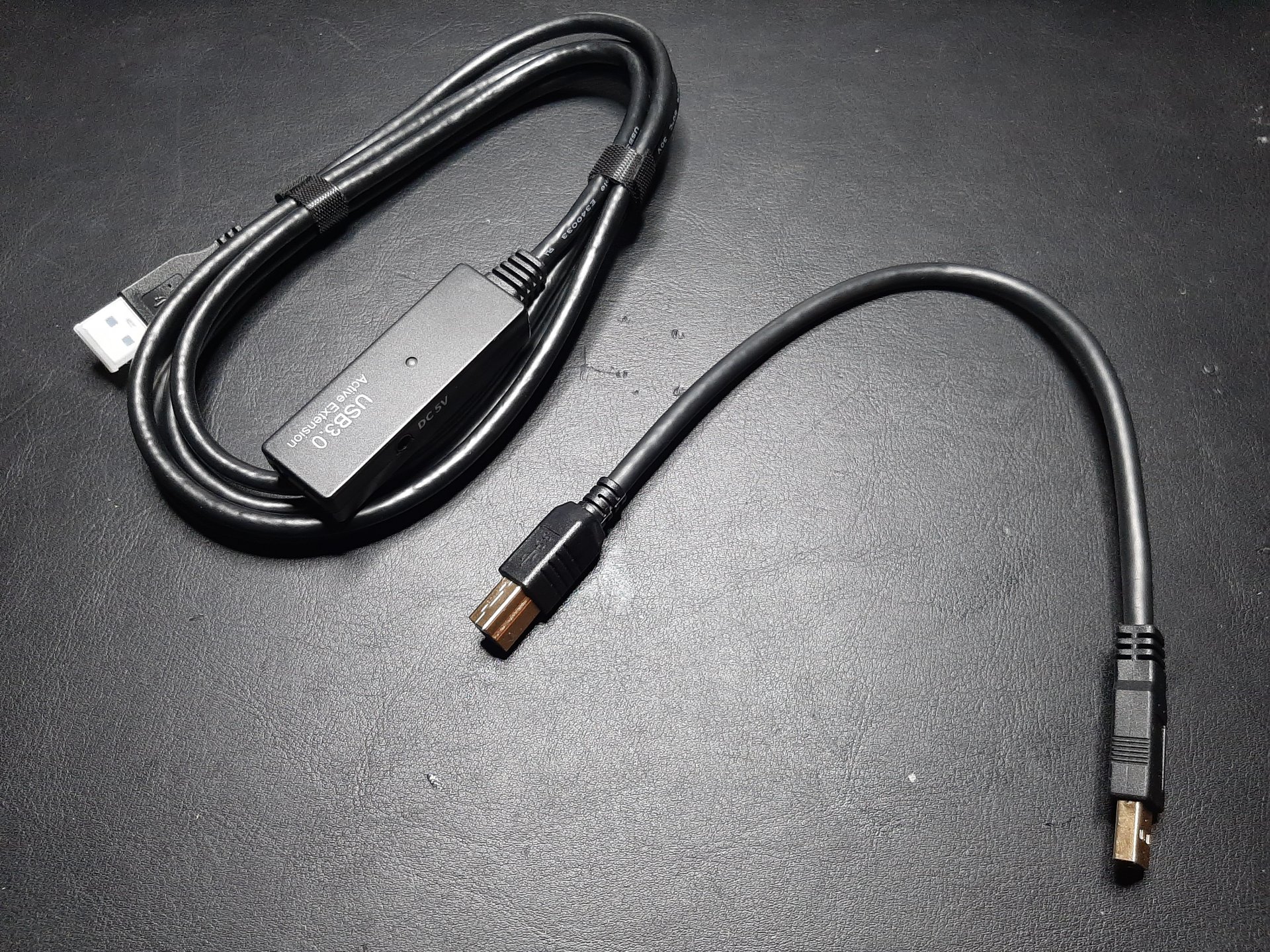

weißt du wie man bei der Montierung das Schneckenspiel einstellt? Habe mir Eine gekauft und bei mir ist es etwas zu "wackelig"
Dann war da noch so zwei USB Kabel dabei... Wofür sind diese?
Andreas

An die USB Kabel kann ich mich nicht erinnern.....aber es ist ein Stromkabel mit Zigarettenanzünderkabel für die Montierung dabei, die du benötigst und Du wirst ein weiteres Stromkabel mit DC Anschluss für den Hub benötigen...das zweite Kabel war bei mir nicht dabei. Alle anderen Kabel sind womöglich ein Draufgabe/ Ergänzung.
Christian
Hallo Christian,
also ich habe alles fest angezogen. Nicht zu fest aber so dass alles gut sitzt. Das "Gewackel" ist eindeutiges Spiel bei Schnecke und Schneckenrad. So gut kenne ich mich da schon aus. Das ist aber eigentlich kein Problem. Sowas hab ich bei jeder Montierung die ich bisher hatte immer in den Griff bekommen. Man muss halt nur wissen, wo man an welcher Schraube drehen muss. Das weiß ich hier leider noch nicht.
Zu den Kabeln. Die hier waren noch mit dabei.
Keine Ahnung wofür man die braucht.
Andreas
Hallo Andreas,
neben den beiden Kabeln auf dem Foto ahast Du vermutlich noch ein Shutter release Kabel für eine Canon Kamera erhalten...!? Ich meine, das Kabel mit der USB 3 Buchse und dem DC 5V Anschluss auf der Seite gehören zusammen mit dem Shutter release Kabel für die Kontrolle einer Canon Kamera. Das andere Kabel ist ein Datenkabel mit einem USB 3.0 Anschluss z.b. für die eine Astrokamera, die Du an eine Asiair verbinden könntest......ist aber deutlich zu kurz. Alternativ hast du auf der Seite des Montierungskopf einen passenden USB 3.0 Typ B Eingang für dei Stromversorgung...d.h. Du könntest dieses Kabel auch hierfür verwenden....wie auch immer dann der Anschluss weiter geht...
Ich verwende diese beiden Kabel nicht.
Christian

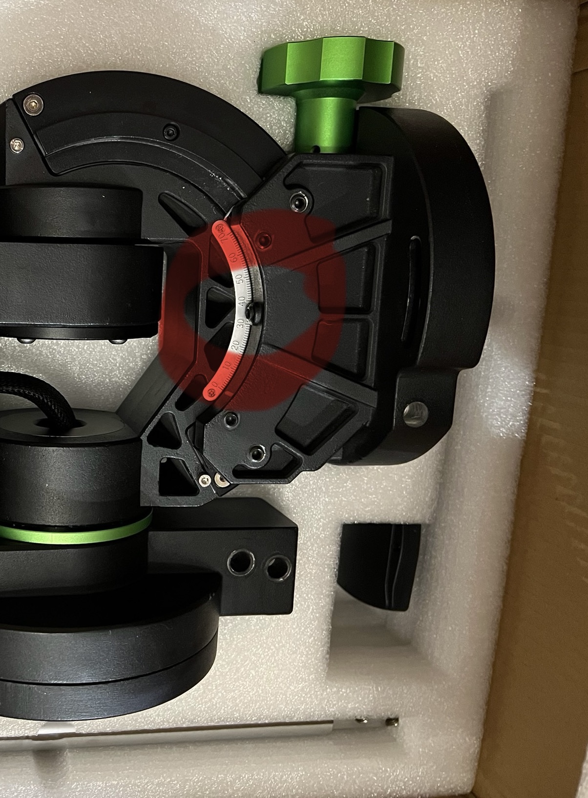

ich muss jetzt hier nochmal kurz aufwärmen, da mir an meiner CQ350 was aufgefallen ist.
Ich habe das Schneckenspiel jetzt gut einstellen können aber ich kann nun am Ende der Gegengewichtstange immer noch etwa 1-2mm in jede Richtung hin und her bewegen (auch im unbeladenen Zustand).
Das Schneckenspiel ist aber nahezu null. Also muss doch da was anderes "lose" sein?
Was könnte das sein? Kann das Schneckengehäuse vielleicht nicht ganz fest in der Montierung sitzen?
Wie ist das bei euch? Habt ihr auch eine leichte Bewegung am Ende der Gegengewichtstange?
Ich würde das gerne noch beseitigen, sodass die Montierung wirklich schön steif und fest ist. Gerade wenn der lange Refraktor drauf sitzt, wirkt sich am Ende des OAZ jeder Millimeter Spiel gleich extrem aus.
