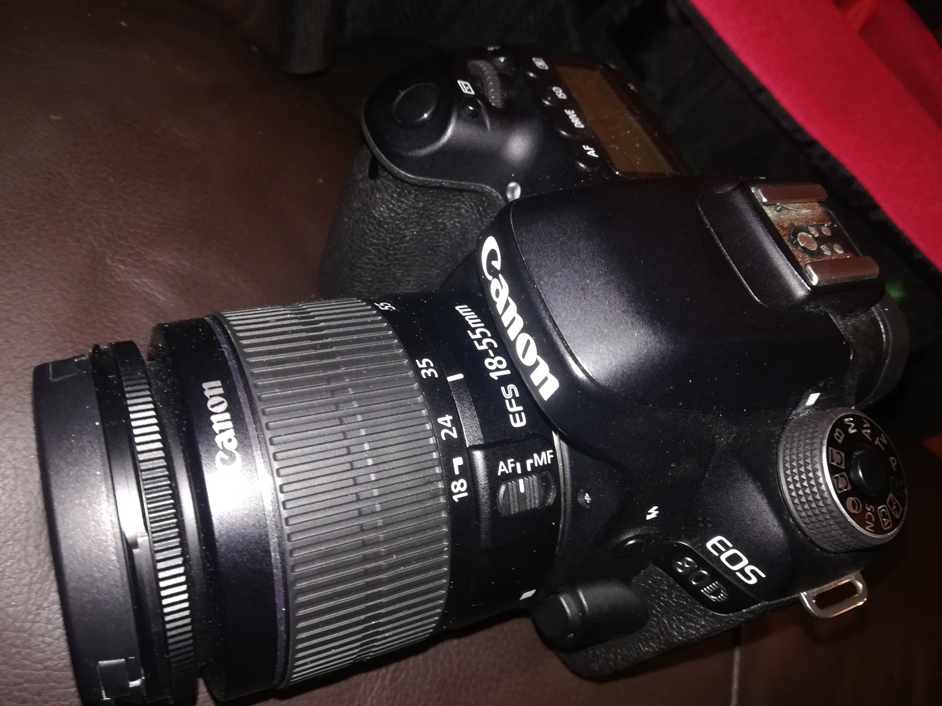

Ach sorry, ich meinte die Canon 80D. Weiß nicht wie ich auf die 6D gekommen bin.
Das ist die Kamera mit Linse:
Das dürfte das IS STM oder die Version ohne IS sein. Die hab ich auch, ist brauchbar.

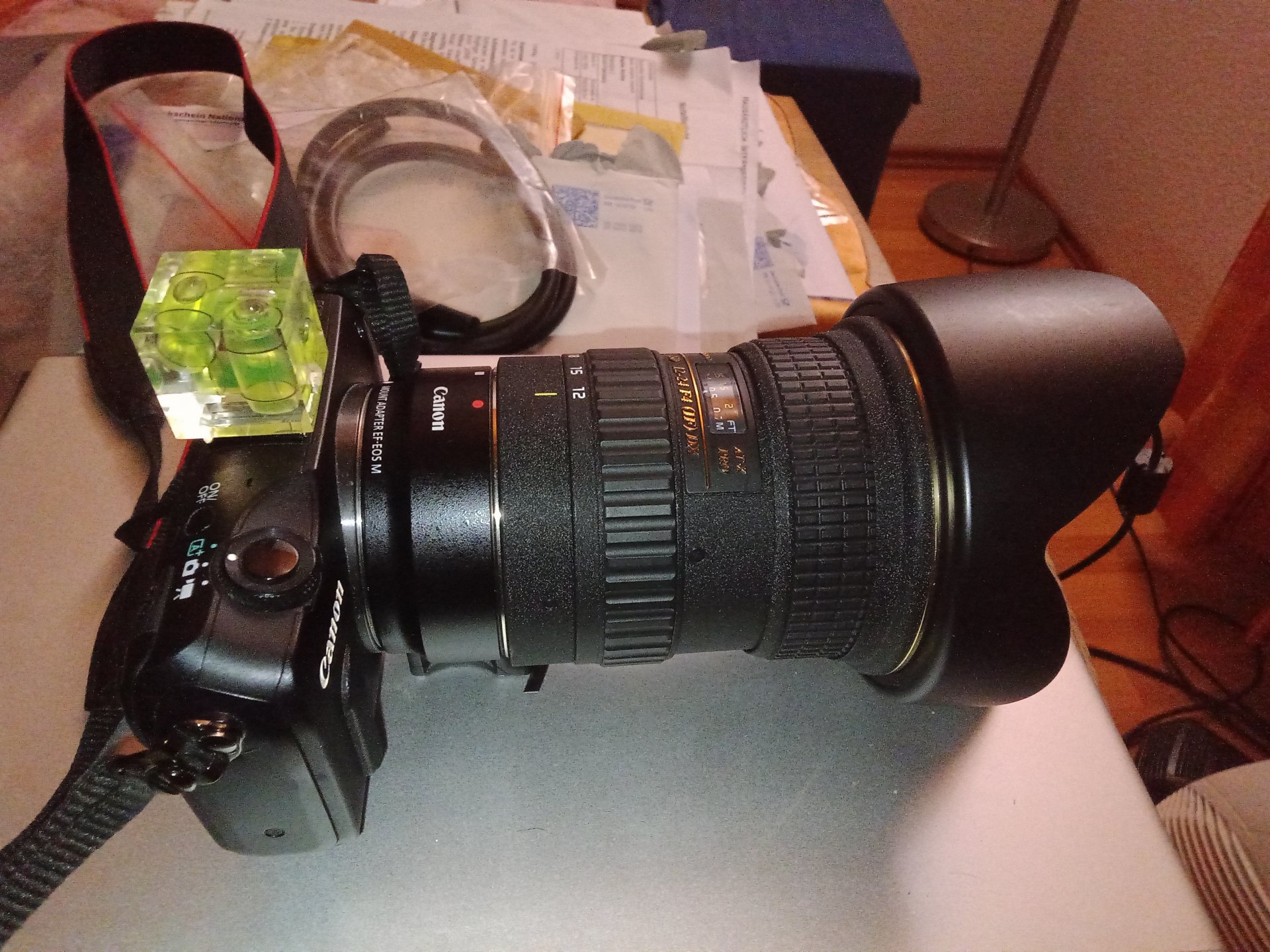

Dann empfehle ich Dir dazu am kurzen Ende das hier
Tokina 12-24 f4 SD IF DX hier an meiner M(a), nicht zu groß, opt. bin ich zufrieden, trotz f4 was feines für Meteornächte und weite Felder.
