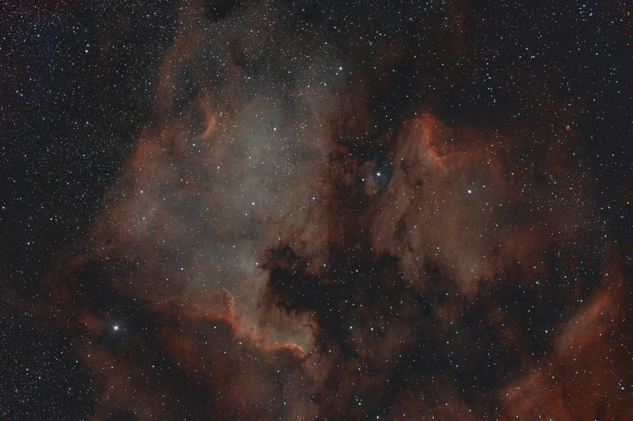

ich habe gestern den optolong L-enhance bei fast Vollmond getestet. Es ist schon erstaunlich was man damit machen kann. Es war diesig und immer wieder sind zirren durchgezogen. Noch dazu war ich nachlässig was das Fokusieren angeht. Mit meiner gedruckten Filterhalterung kann man gut arbeiten. Den Filter einsetzen und wieder entfernen ist etwas fummelig, aber so kann man auch die hellen Nächte noch gut nutzen. Ich habe die 25 x 300 Sekunden nur zusammen gerechnet und kurz bearbeitet. Man sieht noch deutlich den Gradienten links oben.
Und hier in groß:
7000 optolong groß
Gruß Markus

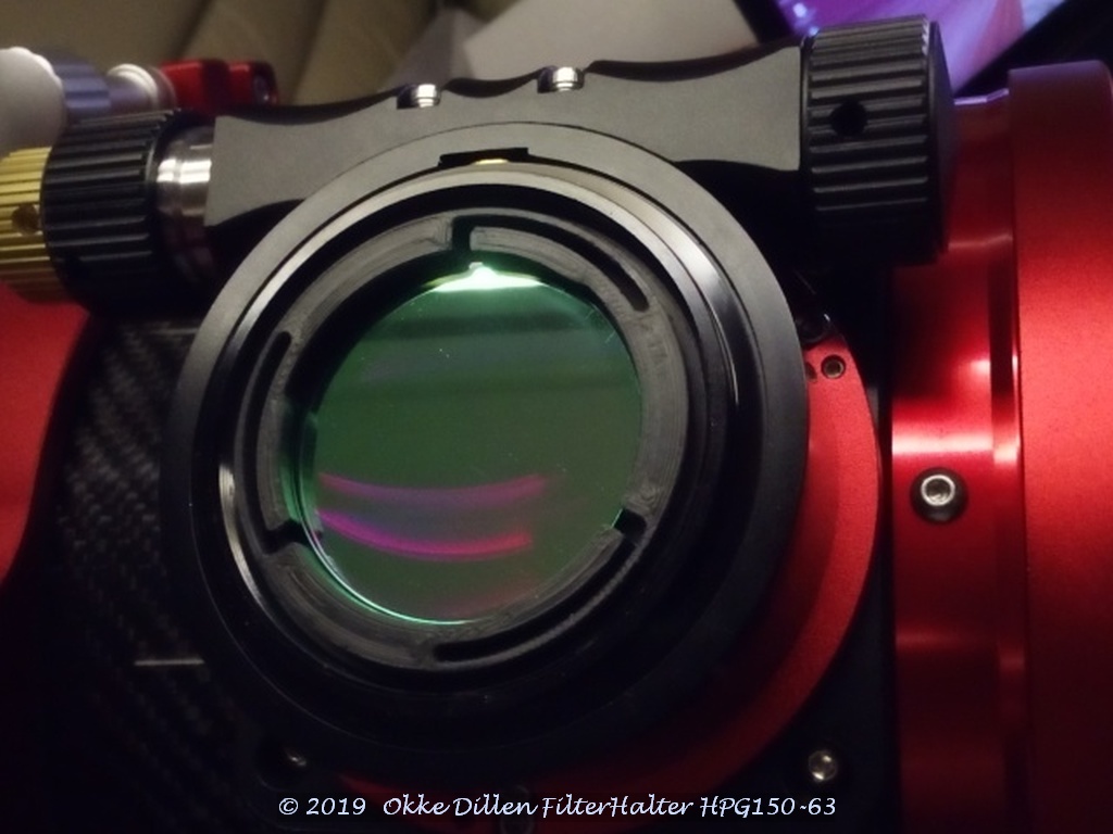

nochmal Thema Filter: ich designe gerade was. Idee ist, den M63er-Raum zwischen Korrektorlinse und M48-Adapter zu nutzen. Das eigentliche Filterglas muß dazu aus seiner ursprünglichen M48-Fassung herausgenommen werden und in den designten Halter eingelegt. Tüftle noch an einem Feder-Klemm-Mechanismus, der das Filterglas festhält, es aber auch erlaubt, das Glas später wieder ohne großen Hekmeck entnehmen zu können, sodaß es wieder in seine ursprüngliche M48-Fassung zurück montiert werden kann, sodaß auch weiterhin eine "klassische" Verwendung möglich bleibt....

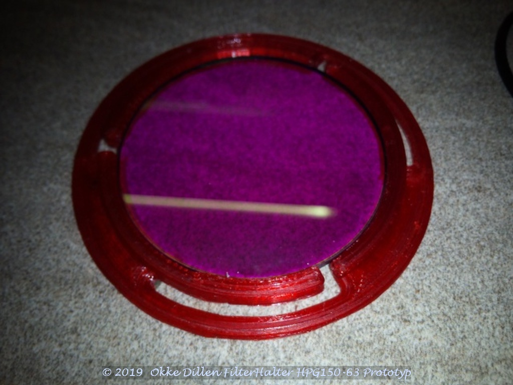

Moinsn,
ein erster Prototyp wurde gedruckt, der prinzipiell schomma funktioniert. Easy-in easy-out des Filterglases klappt gut, aber auch Verbesserungspotenzial en Détail offenbarte sich, Prototyp eben... :sneaky:
UHC-Glas aus M48-Filter beim Probesitzen
Final noch schwarzes Material einspannen und ein paar Detailänderungen vornehmen... dann
Wetter zum testen wäre mal nicht schlecht.... :rolleyes:
Gruß und CS!
Okke

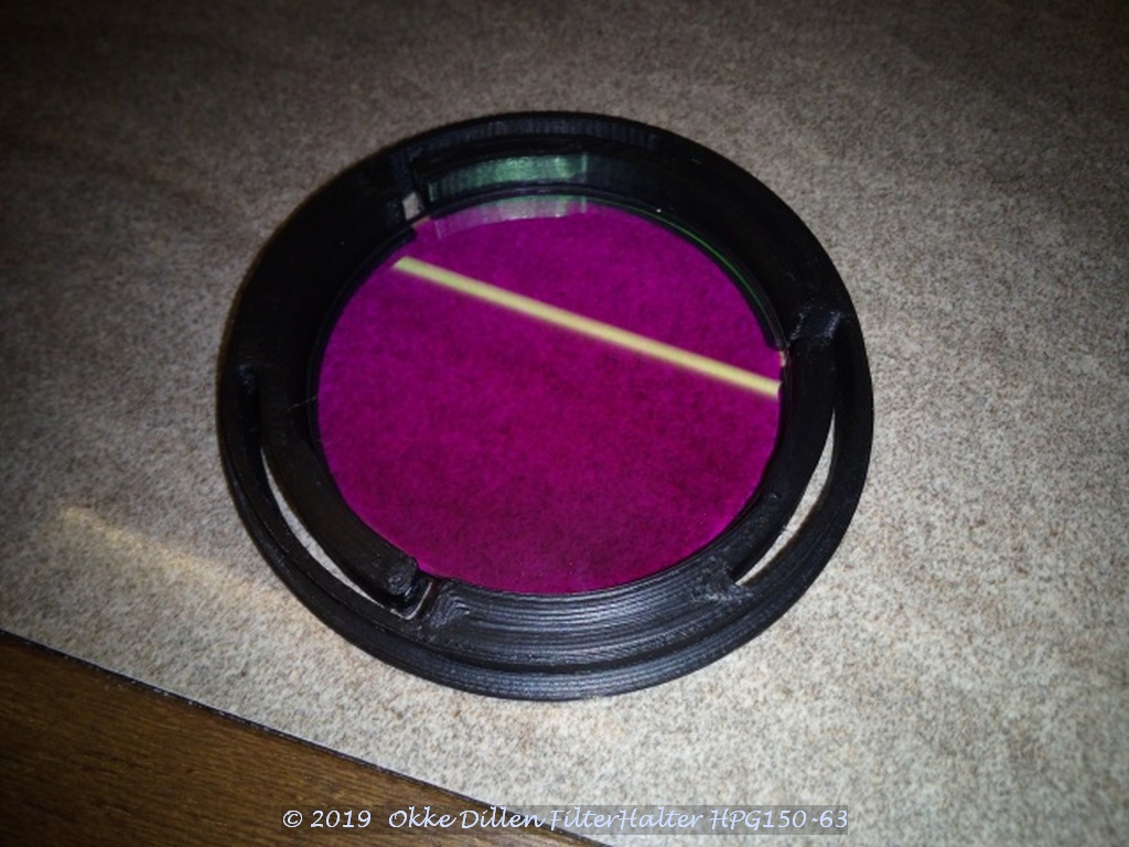

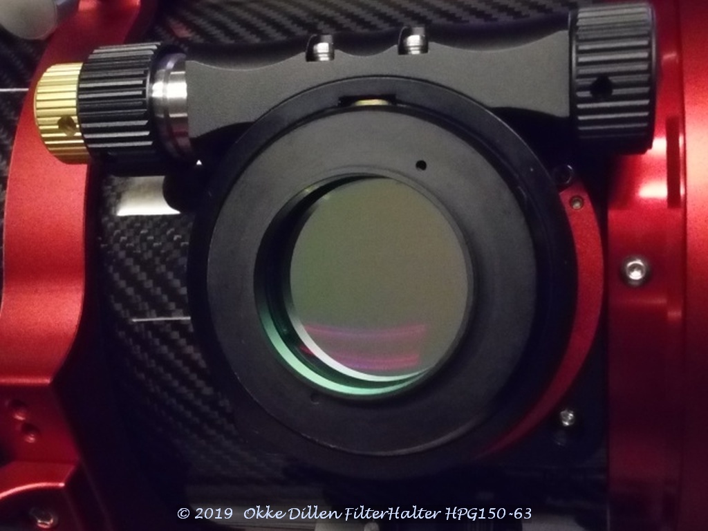

Sodele,
der "neue" ist fertig und sitzt perfekt! Somit glaube ich hoffen zu dürfen, daß mit dem "schnellen Lichteimer" ein sinnvoller Betrieb auch bei mehr oder weniger Mond möglich sein wird. Schön ist, daß jeder beliebige 2"-Filter aus seiner Fassung herausgenommen und in den Halter eingesetzt werden kann. Freier Durchlass ist 44,5mm, der des M63/M48- Adapters hat 44mm. Glasdicken von 2 und 3mm sind möglich. Fraglich ist, ob die dadurch entstehende, zusätzliche Lauflänge die 55mm optimalen Arbeitsabstand gefährden...? Markus Aufnahme mit Filter zeigt jetzt keine großartige Beeinflussung, man wird sehen...
Filterglas in neue Fassung eingeklipst...
...in den OAZ eingelegt...
... und Deckel (M63/M48- Adapter) druff.

Moin Okke,
das sieht gut aus. Wäre mir aber zu umständlich immer den Kamera-Adapter zu entfernen. Meine Lösung ist sicher auch nicht perfekt, aber es funktioniert sicher so gut wie bei Dir!
Ich hoffe dass das Wetter bald wieder besser wird. Lass uns mal treffen wenn Du first Light damit hast!
Gruß Markus

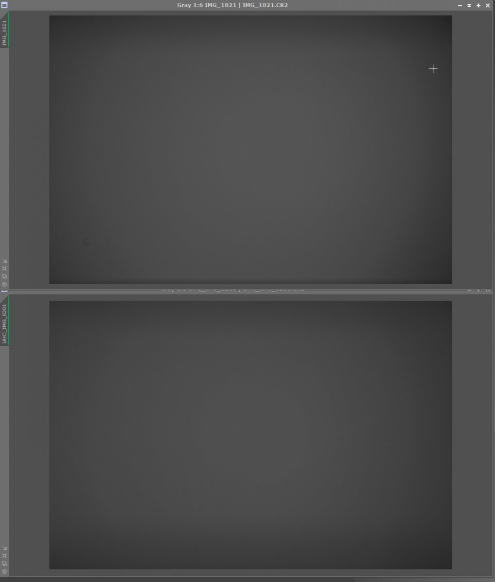

mach doch mal ein Flat mit dem Filter. Kann ich ja auch machen. Dann werden wir das vergleichen können!
Gruß Markus
Gute Idee, mach ich nachher mal (y)

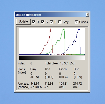

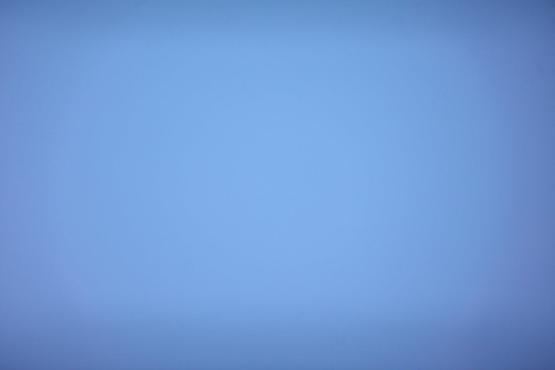

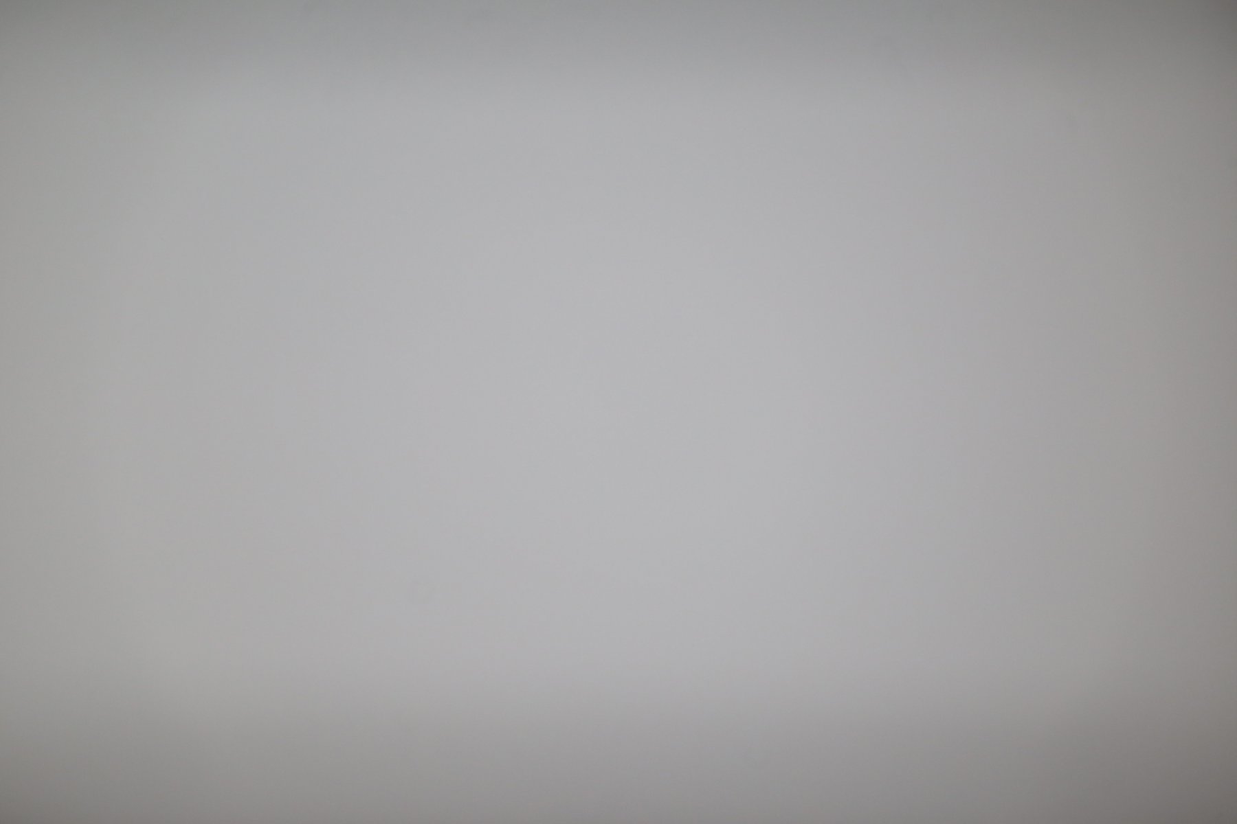

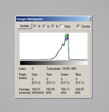

Sodele, ein paar Flats
1. ohne Filter............................... 2. mit UHC-Filter
und die Histogramme dazu
Zu den Bedingungen:
1. ohne Filter
- Hypograph150f2,8
- Canon Eos 6Da
- BZ 77ms
- ISO 1600
- Neumann Flat-o-mator mit OD-Mod (mit Korrekturfolien #299 + #205)
2. mit UHC
- Hypograph150f2,8
- Canon Eos 6Da
- BZ 250ms
- ISO 1600
Mich verblüfft die 4eckige Vignette etwas, die kann eigtl nur vom Kameraschacht kommen... :oops:
Zur genaueren Analyse:
ohne Filter: NOF_IMG_8209.CR2
mit UHC: UHC_IMG_8201.CR2
das sieht meinem sehr ähnlich. Dazu sehe ich da eigentlich keine Unterschiede ob mit oder ohne Filter. Ich denke so kannst Du gut arbeiten.
Das Eckige kommt wohl wirklich vom Spiegelkasten. Die 6D ist da sehr knapp gebaut. Meine ist inzwischen ohne Spiegel. das verbessert das noch ein wenig.
Gruß Markus
das sollte beherrschbar sein, ich denke Flats bügeln das aus. Aber erstaunlich, wie sehr sich der Spiegelkasten auswirkt.
Jörg
Gut, das nochmal von dir bestätigt zu lesen! (y) Für mich sieht es auch so aus, als sei da kein nennenswerter Unterschied.
Über den Spiegelkasten bin ich auch erstaunt, wie dominant der ist.

... müsste man mal mit ner anderen Kamera sehen, ASI oder R ... - insgesamt aber schön gleichmäßig.
Jörg
- mag absolut kein Streulicht da der vordere Abschlußring sauber reinreflektieren kann (Taukappe/Streulichschutz) ist pflicht sobald man Umgebungslicht hat
Bestätigt! :oops:
Das ist ja grausig! Weißt du, was da so schön reflektiert?
Und der Spiegelkasten der Eos6da ist auch doof :mad: Hast du da ein probates Mittel dagegen?
