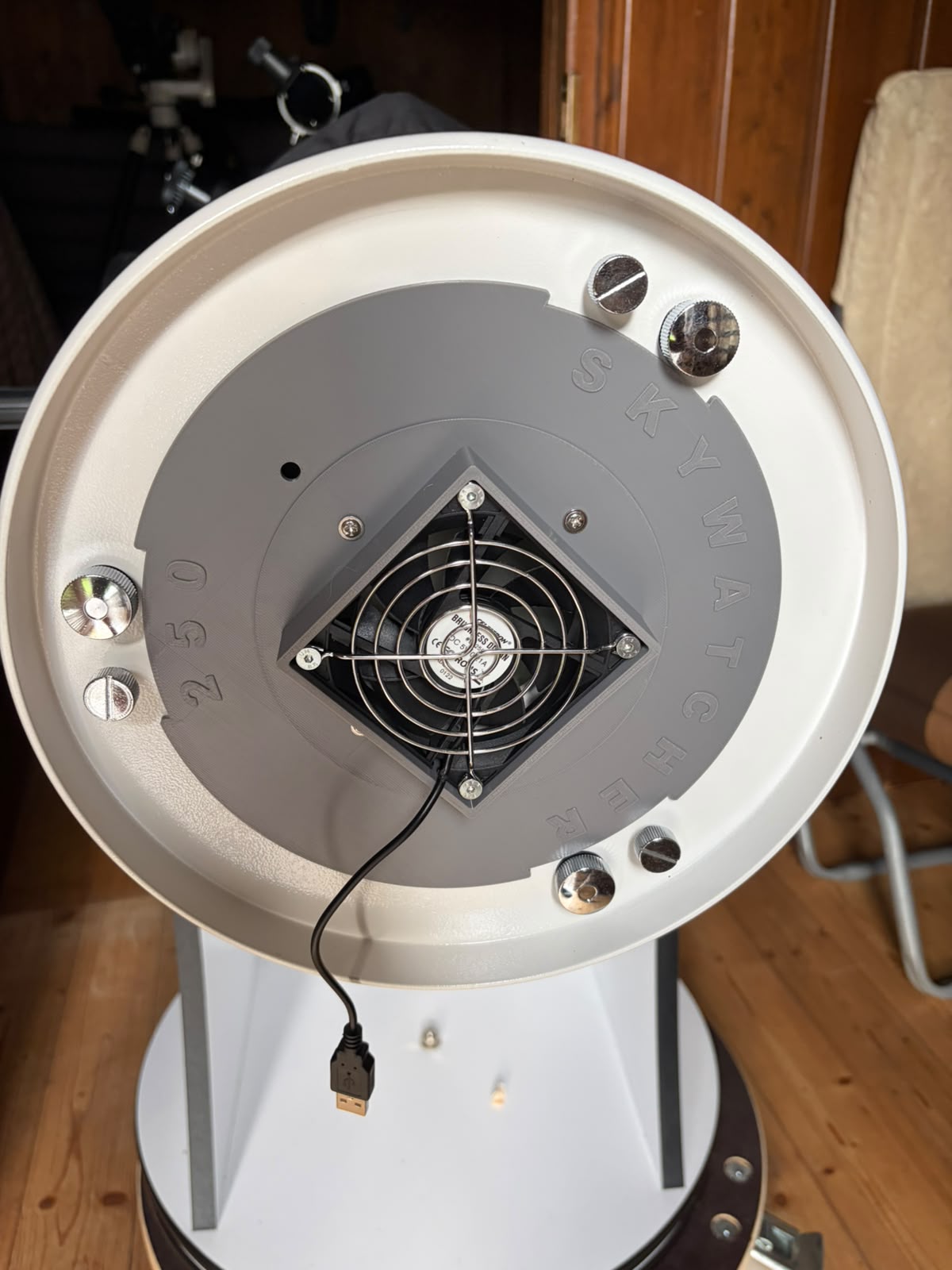

nachdem ich am Wochenende endlich meinen neuen DIY-Lüfter-Mod, eine 3D-gedruckte Halteplatte an der Spiegelzelle für den 80-mm-Celestron-USB-Lüfter auf 5V, fertiggestellt hatte, war ich natürlich gespannt auf den ersten Praxistest. Gestern Nacht passte das Wetter, der Mond und ich konnte etwas Zeit einrichten.

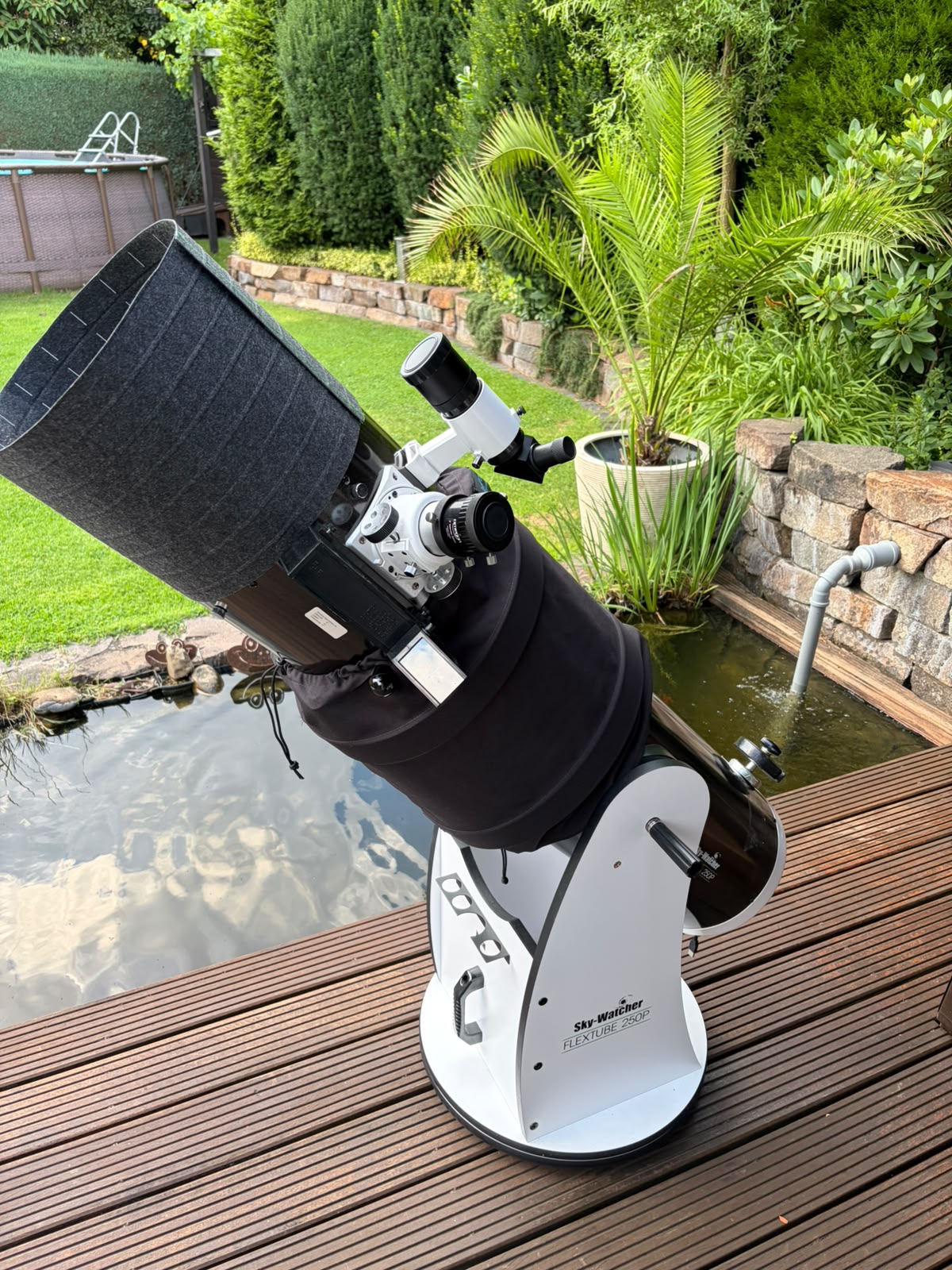

  • Teleskop: 10" f/4.7 Skywatcher Dobson (Flextube mit Astrozap-Streulichtschutz)

Rausgestellt zum Auskühlen, hatte ich das Teleskop gegen 21:00 Uhr, als die Sonne hinter der Garage verschwunden war.

Da die astronomische Dunkelheit erst um 00:24 Uhr einsetzte, durfte der 10-Zöller mit eingeschaltetem 5V-Lüfter erst einmal noch zwei weitere Stunden vorkühlen, während ich mich hingelegt habe.
Um 00:15 Uhr klingelte der Wecker. Eigentlich wollte ich bequem auf dem Holzdeck am Gartenhaus bleiben, aber das Gartenhausdach schränkte das Sichtfeld zu stark ein. Also raffte ich mich zusammen und schleppte den Tubus samt Rockerbox doch noch rüber auf den Rasen. Eine goldrichtige Entscheidung.
Der Lüfter-Test: Ein voller Erfolg
Bevor die eigentliche Jagd losging, steuerte ich Vega für den ersten Test an. Es wurde fokussiert und die intra- und extrafokalen Beugungsscheibchen inspiziert:
  • Das Ergebnis: Ein absolut ruhiges, gleichmäßiges Bild.
  • Kein nervöses thermisches Flirren über der Spiegeloberfläche, kein Gewaber durch eine stehende Grenzschicht.
  • Der langsame, sanfte Luftstrom des 80-mm-Lüfters reichte völlig aus, um die Grenzschicht wegzusaugen, wie es aussieht, ohne störende Turbulenzen im Tubus zu erzeugen.

Der Umstieg von 3 auf 10 Zoll ist visuell eine Offenbarung. F4.7 verzeiht aber spätestens beim Zubehör keine Fehler mehr. Während der Lüfter-Mod ein voller Erfolg war, zeigt mir die Randabbildung der 24-mm-Okulare deutlich die physikalischen Grenzen auf. Beim nächsten Mal werde ich die Solarleuchte am Gartenhaus abkleben, um dann evtl. mit den Filtern bei so einer guten, klaren Nacht noch mehr rauszuholen.
