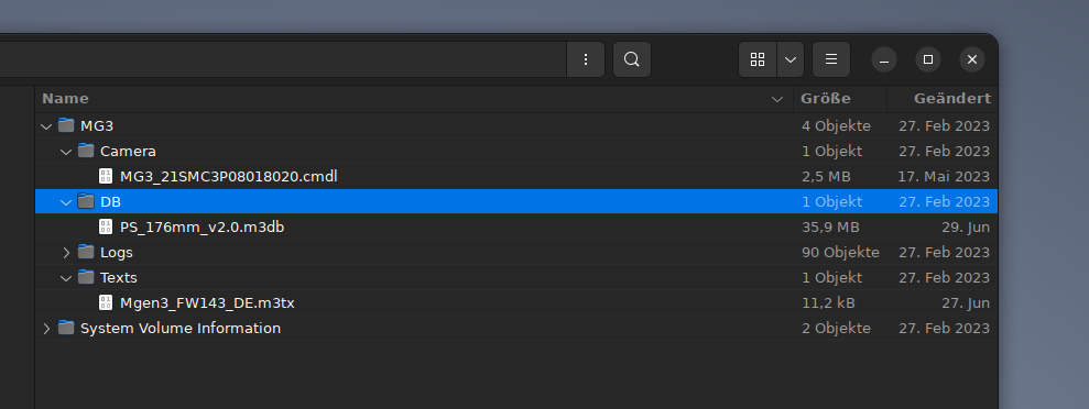

Nein , ich hatte schon die aktuellste Version 1.31 drauf. Allerdings bekam ich die Meldung das kein dark frame geladen werden konnte und somit habe ich vor dem aktualisieren die SD Karte einmal neu formatiert.
Außerdem ist jetzt die Menüführung auf Englisch. Ich habe gesehen das es unter languages eine Mgen3_FW143_DEm3tx gibt . Aber wie bekomme ich diese Datei auf meinen Mgen ? Ist ja nur eine Text Datei . Ich bin wahrlich kein Spezi in diesem Fachgebiet....
einfach die Karte zu formatieren, ohne sich vorher eine Kopie davon zu machen, ist aber schon mutig :)
Ich schau nachher mal zuhause, was auf der Karte alles drauf sein muss. In der Anleitung sehe ich das gerade auch nicht. Evtl. kann ich Dir einfach ein Image davon schicken.
Ist auf jedem Fall eine gute Erinnerung für mich, mir auch mal ein Backup davon anzulegen...
André
Schau mal, kommst Du damit zurecht? So viel ist da ja gar nicht drauf:
Die Datei im Verzeichnis Texts ist wohl die deutsche Übersetzungsdatei und der Katalog kommt nach "DB". Ich vermute mal diese cmdl-Datei wird die Dark Bibliothek sein. Die kannste ja einfach neu anlegen.
André
Danke für deine Hilfe André , das war sehr freundlich!
Ich habe gelesen das der Sky Atlas ab V.1.30 inklusive ist , also erst die alte Version und dann die aktuelle Version und schon läuft alles wie es soll ( ich Esel )
